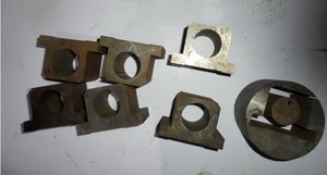

aftaev писал(а):Да лучше. Но металла такой толщины нет Вообще этих хомутиков будет 4шт, и потом их прихватками сварим.
А какая толщина (высота) тех, что на фото?

zveroboy писал(а):А какая толщина (высота) тех, что на фото?
20мм

Сварка на оснастке не кошерно

Крепление гаек ШВП h74мм, ф40мм (20$/шт)
DSC03971 (Копировать).JPG (5915 просмотров) <a class='original' href='./download/file.php?id=77771&mode=view' target=_blank>Загрузить оригинал (228.22 КБ)</a>

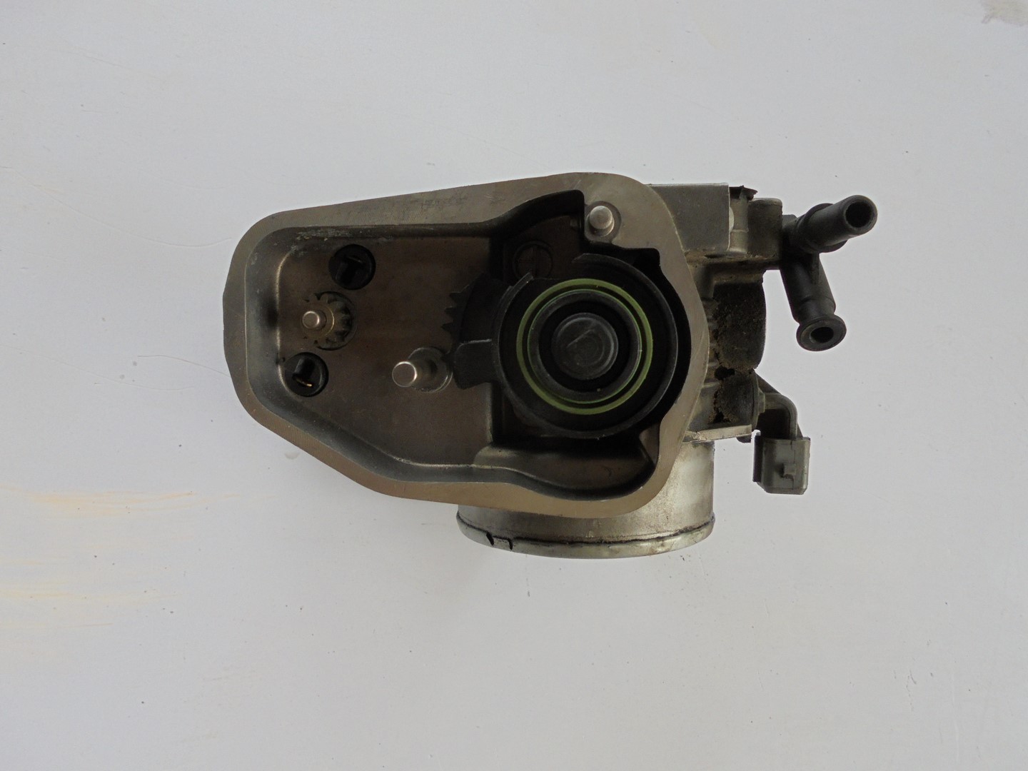

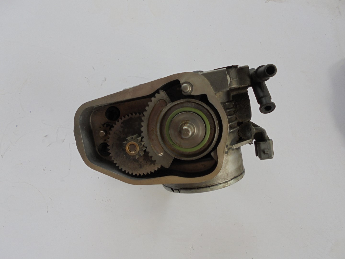

У знакомого на Пежо раз в год летят пластиковые детали в дроссельной заслонке.
Родная стоит около 300$.
DSC04002 (Копировать).JPG (5839 просмотров) <a class='original' href='./download/file.php?id=78481&mode=view' target=_blank>Загрузить оригинал (190.16 КБ)</a>

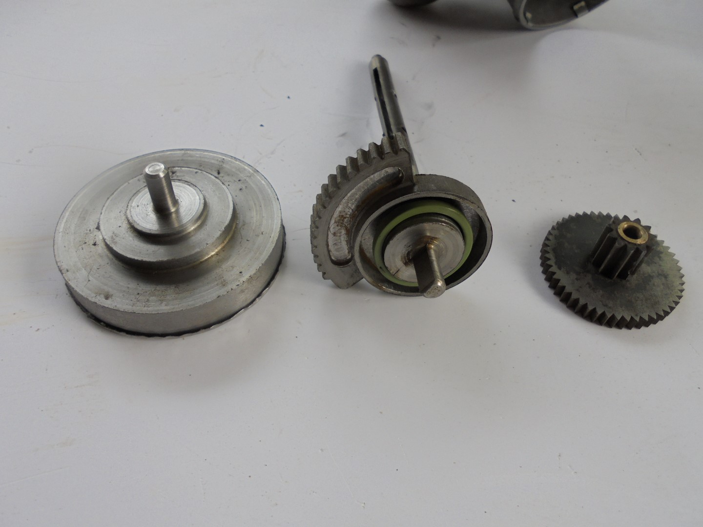

Изготовили комплект шестеренок из сталюки(все родные пластик) за 100$
DSC04004 (Копировать).JPG (5839 просмотров) <a class='original' href='./download/file.php?id=78483&mode=view' target=_blank>Загрузить оригинал (168.15 КБ)</a>
ЧПУ токарка + ЧПУ фрезер + ЧПУ проволочный = деталюшки :roll:

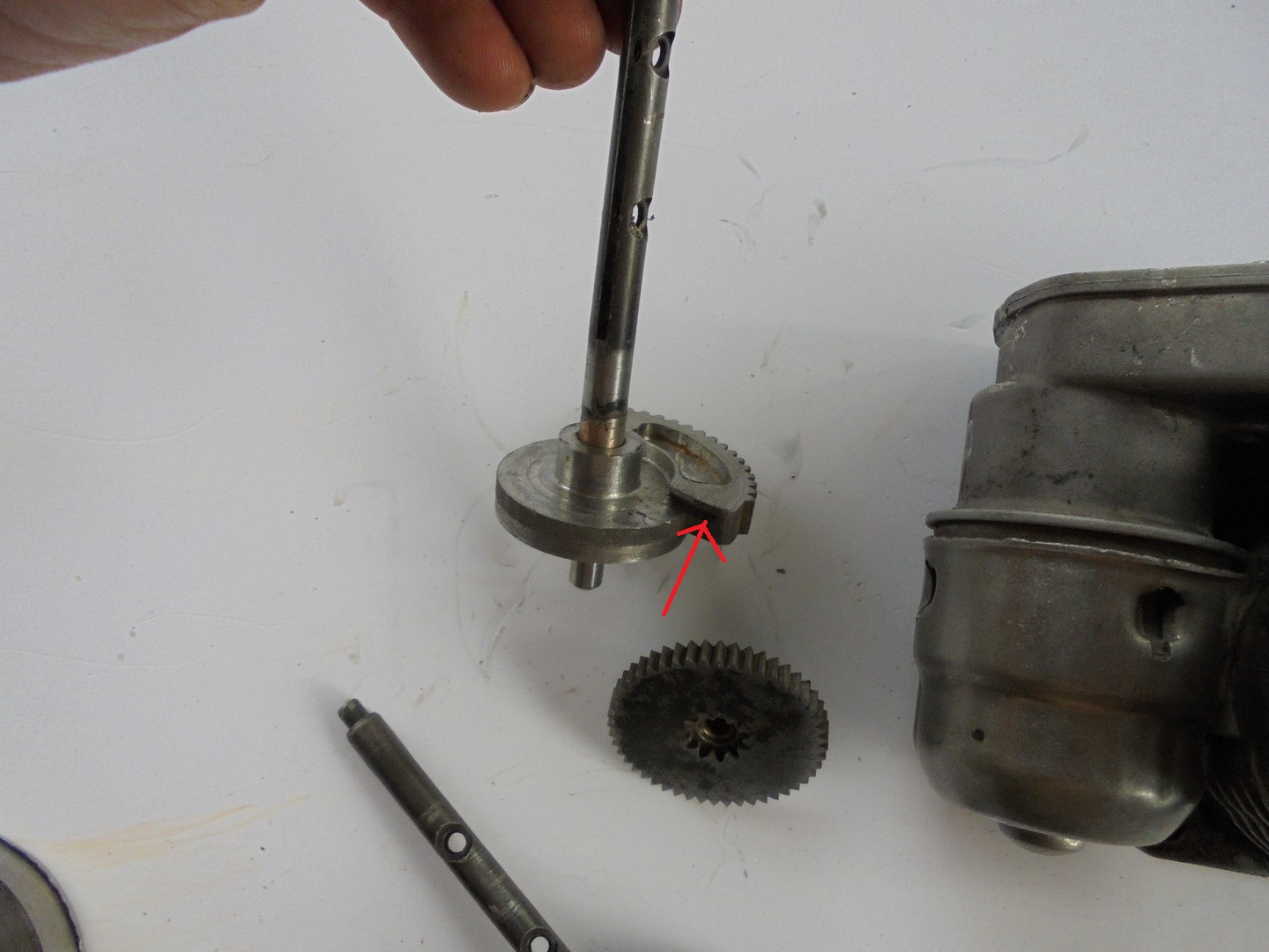

DSC04003 (Копировать).JPG (5839 просмотров) <a class='original' href='./download/file.php?id=78482&mode=view' target=_blank>Загрузить оригинал (189 КБ)</a>
С обратной стороны - паз под пружинку (стрелкой показан)
Паз.jpg (5839 просмотров) <a class='original' href='./download/file.php?id=78485&mode=view' target=_blank>Загрузить оригинал (291.74 КБ)</a>

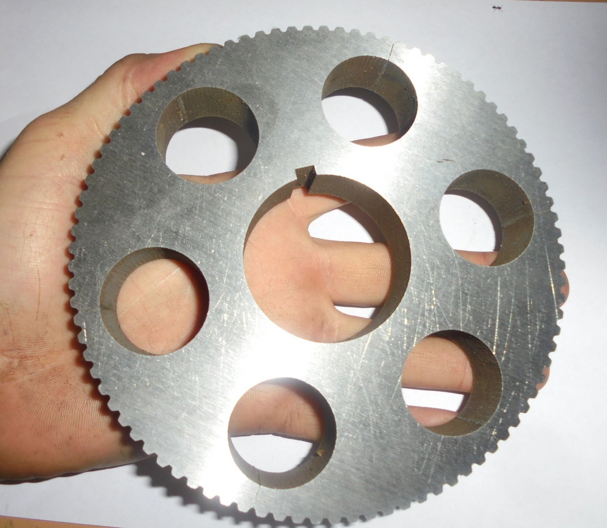

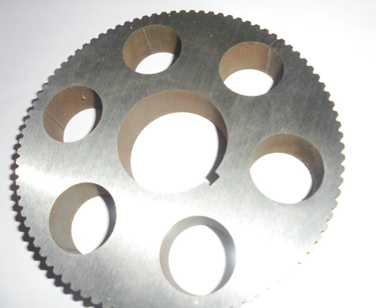

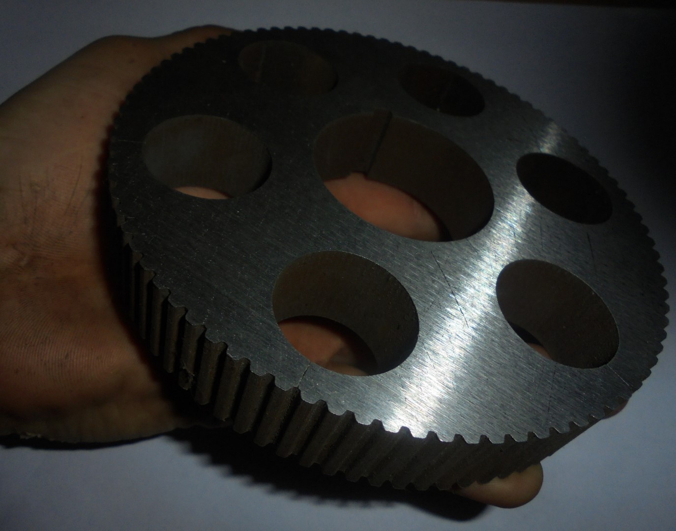

Вырезали зубастый шкив под ремень XL, 90 зубов, диаметр наружный ~ 160мм, из сталюки толщиной 25мм. Резалось 14 часов.
DSC04255 (Копировать).JPG (5660 просмотров) <a class='original' href='./download/file.php?id=89613&mode=view' target=_blank>Загрузить оригинал (160.78 КБ)</a>
DSC04256 (Копировать).JPG (5660 просмотров) <a class='original' href='./download/file.php?id=89614&mode=view' target=_blank>Загрузить оригинал (245.99 КБ)</a>
DSC04257 (Копировать).JPG (5660 просмотров) <a class='original' href='./download/file.php?id=89615&mode=view' target=_blank>Загрузить оригинал (213.47 КБ)</a>

aftaev писал(а):Вырезали зубастый шкив под ремень XL, 90 зубов, диаметр наружный ~ 160мм, из сталюки толщиной 25мм. Резалось 14 часов.
Ну я все понимаю вход с внешней стороны.
Как режете внутренние круги??? Ткните носом :monkey:

Дыдочка сверлится предварительно для ввода проволочки.
Re: Услуги резки на проволочновырезном станке. Шымкент
Евгений+++ писал(а):Как режете внутренние круги??? Ткните носом :monkey:
Дырку под проволоку сверлят.
В белтмаркете такой готовый шкив примерно 1000 руб. стоит...
Mihaill писал(а):Дыдочка сверлится предварительно для ввода проволочки.
В закаленных сталях сверлят супердрелями
https://www.youtube.com/watch?v=1ETNnFVOL_U
UAVpilot писал(а):В белтмаркете такой готовый шкив примерно 1000 руб. стоит...
У нас белтмаркета нет, и внутреннее отверстие нужно на 49мм ;) Потому купить проблема.

https://youtu.be/sMfjangd0ds
а слоников делаете ;)

А сколько в реальности толщина такой проволоки??
vovafed
Сообщения: 1810
Репутация: 325
Откуда: башкортостан
Сообщение vovafed »
на чипмейкере обсуждалось это видео
там похоже по отдельности половинки вырезаны
john1987887
Сообщения: 3063
Репутация: 1802
Сообщение john1987887 »
vovafed писал(а):там похоже по отдельности половинки вырезаны
Полюбому.
den_sibirskiy писал(а):А сколько в реальности толщина такой проволоки??
От технологии зависит.
При многократной перемотке проволоки, используется молибденовая проволока - диаметр 0,18мм
При однократном использовании проволоки, используется латунная проволока - диаметр 0,2-0,35мм
