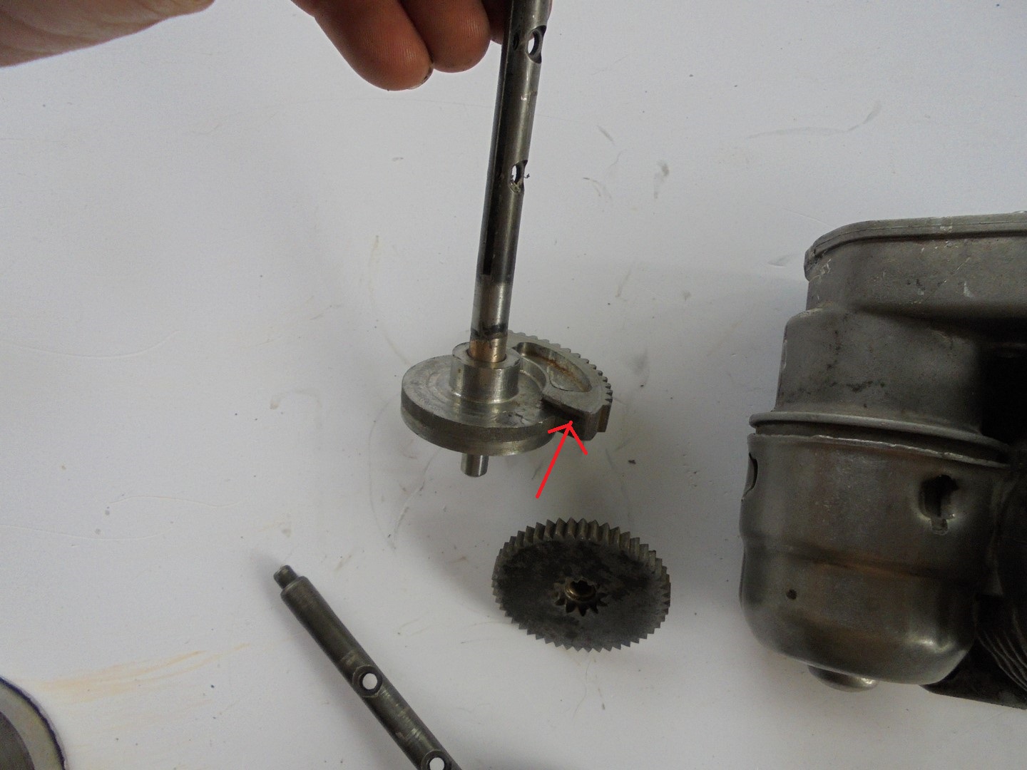

У знакомого на Пежо раз в год летят пластиковые детали в дроссельной заслонке.
Родная стоит около 300$.
DSC04002 (Копировать).JPG (6017 просмотров) <a class='original' href='./download/file.php?id=78481&mode=view' target=_blank>Загрузить оригинал (190.16 КБ)</a>

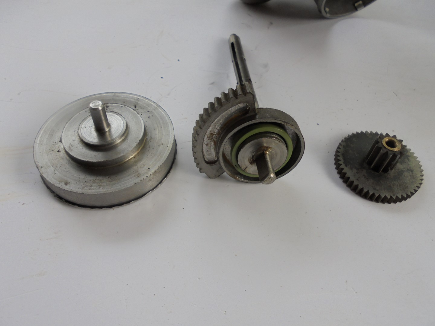

Изготовили комплект шестеренок из сталюки(все родные пластик) за 100$

ЧПУ токарка + ЧПУ фрезер + ЧПУ проволочный = деталюшки :roll:

С обратной стороны - паз под пружинку (стрелкой показан)
Паз.jpg (6017 просмотров) <a class='original' href='./download/file.php?id=78485&mode=view' target=_blank>Загрузить оригинал (291.74 КБ)</a>

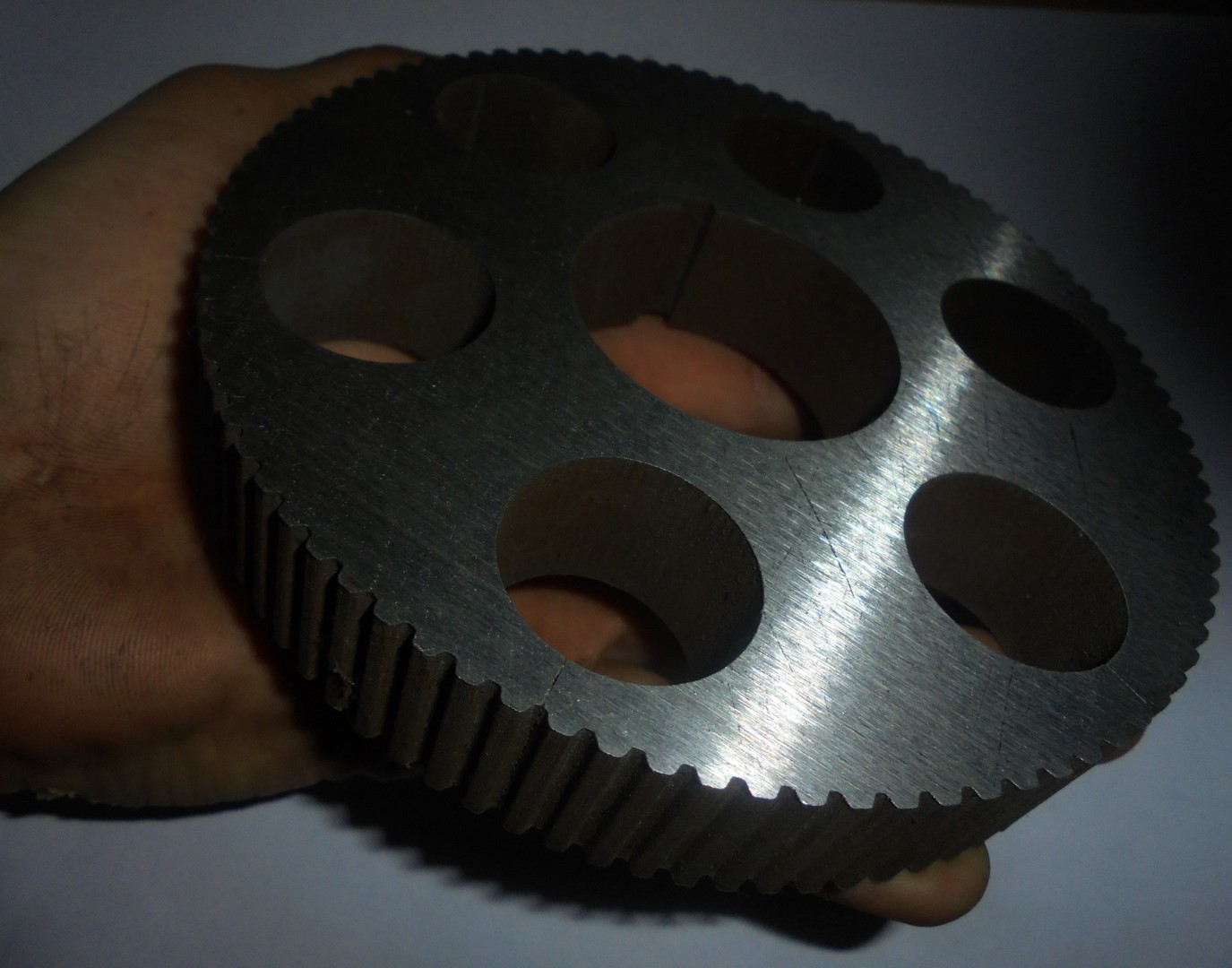

Вырезали зубастый шкив под ремень XL, 90 зубов, диаметр наружный ~ 160мм, из сталюки толщиной 25мм. Резалось 14 часов.
DSC04255 (Копировать).JPG (5838 просмотров) <a class='original' href='./download/file.php?id=89613&mode=view' target=_blank>Загрузить оригинал (160.78 КБ)</a>

aftaev писал(а):Вырезали зубастый шкив под ремень XL, 90 зубов, диаметр наружный ~ 160мм, из сталюки толщиной 25мм. Резалось 14 часов.
Ну я все понимаю вход с внешней стороны.
Как режете внутренние круги??? Ткните носом :monkey:

Дыдочка сверлится предварительно для ввода проволочки.

Евгений+++ писал(а):Как режете внутренние круги??? Ткните носом :monkey:
Дырку под проволоку сверлят.

Mihaill писал(а):Дыдочка сверлится предварительно для ввода проволочки.
В закаленных сталях сверлят супердрелями

UAVpilot писал(а):В белтмаркете такой готовый шкив примерно 1000 руб. стоит...
У нас белтмаркета нет, и внутреннее отверстие нужно на 49мм ;) Потому купить проблема.

А сколько в реальности толщина такой проволоки??

den_sibirskiy писал(а):А сколько в реальности толщина такой проволоки??
От технологии зависит.
При многократной перемотке проволоки, используется молибденовая проволока - диаметр 0,18мм
При однократном использовании проволоки, используется латунная проволока - диаметр 0,2-0,35мм
