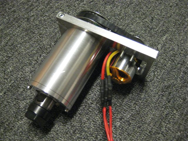

вот реализация для силовой фрезеровки там если не ошибаюсь стоит ER16
моща (7220 просмотров) <a class='original' href='./download/file.php?id=6505&mode=view' target=_blank>Загрузить оригинал (81.84 КБ)</a>
моща
гдет были на венике чертежи в .pdf но непомню где позже найду

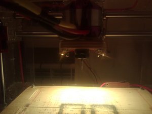

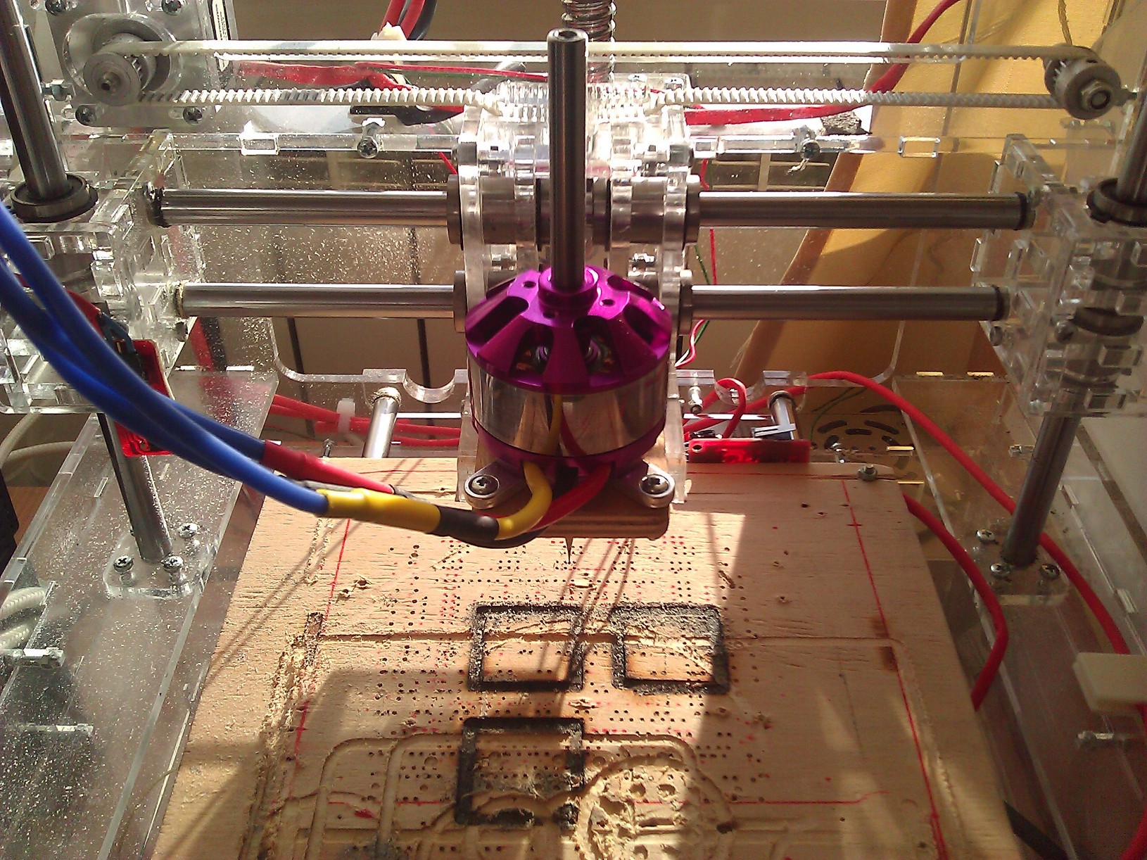

Пришел мне БП http://www.aliexpress.com/product-fm/55 ... alers.html
350 Вт 12 В.
Тахометра нет, но поидее мотор должен выдавать 12 000 об./мин. Пока корпус не сделал, хотя есть и подшипники. Вобщем грызу фанеру на 3Д принтере :)
Мотор за 40 минут нагрелся до 45 градусов (измерял пирометром) при том что температура в помещении ~30 градусов. Грызу фанеру 4 мм в один проход 200 мм/мин 2хзаходной прямой фрезой.
WP_000042.jpg (7056 просмотров) <a class='original' href='./download/file.php?id=7072&mode=view' target=_blank>Загрузить оригинал (684.78 КБ)</a>
Re: Шпиндель с RC-модельным двигателем
А как у него на счет шумности?
ЗЫ сделай фотку снизу, чтобыбыло видно крепление фрезы.

Ссобой есть только "ночной вид", если интересно могу вечером пофоткать еще, но там обычный цанговый патрон ER-11
WP_000041.jpg (7054 просмотра) <a class='original' href='./download/file.php?id=7073&mode=view' target=_blank>Загрузить оригинал (243.63 КБ)</a>
По шумности - звука самого мотора нет, раньше уменя стоял ручной гравер - раз в 5-6 тише. При резке гравером помню было неприятно и хотелось заткнуть уши, субъективно здесь звук тише, уши затыкать не хочется - в соседней комнате с закрытой дверью спит ребенок ;) (хотя и с тем гравером тоже спал :D) Мотор хорошо сбалансирован, и патрон очень точный. Трущихся частей в моторе нет - отсюда тоже свои плюсы. Судя по характеристикам мотора мощность унего 1 кВт, а БП всего 350 Вт, так что работает на 1/3 от своей мощности - думаю греться не будет.

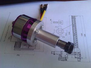

Выточили мне корпус для шпинделя. Вверху и внизу корпуса стоит по 2 подшипника шариковых 8х14х4 покупал в модельном магазине (уних были дажи подшипники под вал 1мм :wtf: ). Испытать пока не получается, так как сломал каретку акриловую, когда гравировал бук :cry: (так ей и надо!) , теперь жду пока изготовят из ал.
WP_000047.jpg (6970 просмотров) <a class='original' href='./download/file.php?id=7410&mode=view' target=_blank>Загрузить оригинал (367.98 КБ)</a>
sr480 писал(а): (уних были дажи подшипники под вал 1мм ).
Это наверное подшипники скольжения :roll:
sr480 писал(а):так как сломал каретку акриловую, когда гравировал бук (так ей и надо!)
Эх, мы же предупреждали :)!

Ну так и строил я 3Д принетр, а не фрезер, как оказалось фрезер веселее, чем принтер ;)
Поставил каретку из ал, вес со шпинделем целых 778 г. Думаю еслибы я когда разрабатывал конструкцию каретки из акрила закладывал мощность под фрезеровку, то она была бы жива и по сей день. А вот с алюминиевой проблем даже больше, поскольку (может конечно руки у мастеров из одного места) соосность там похуже, чем после лазерной резки акрила.
И как вы и говорили - направляющие 10мм стальные закаленные на длине 250 мм имеют свойство здорово прогибаться под нагрузкой :thinking:
