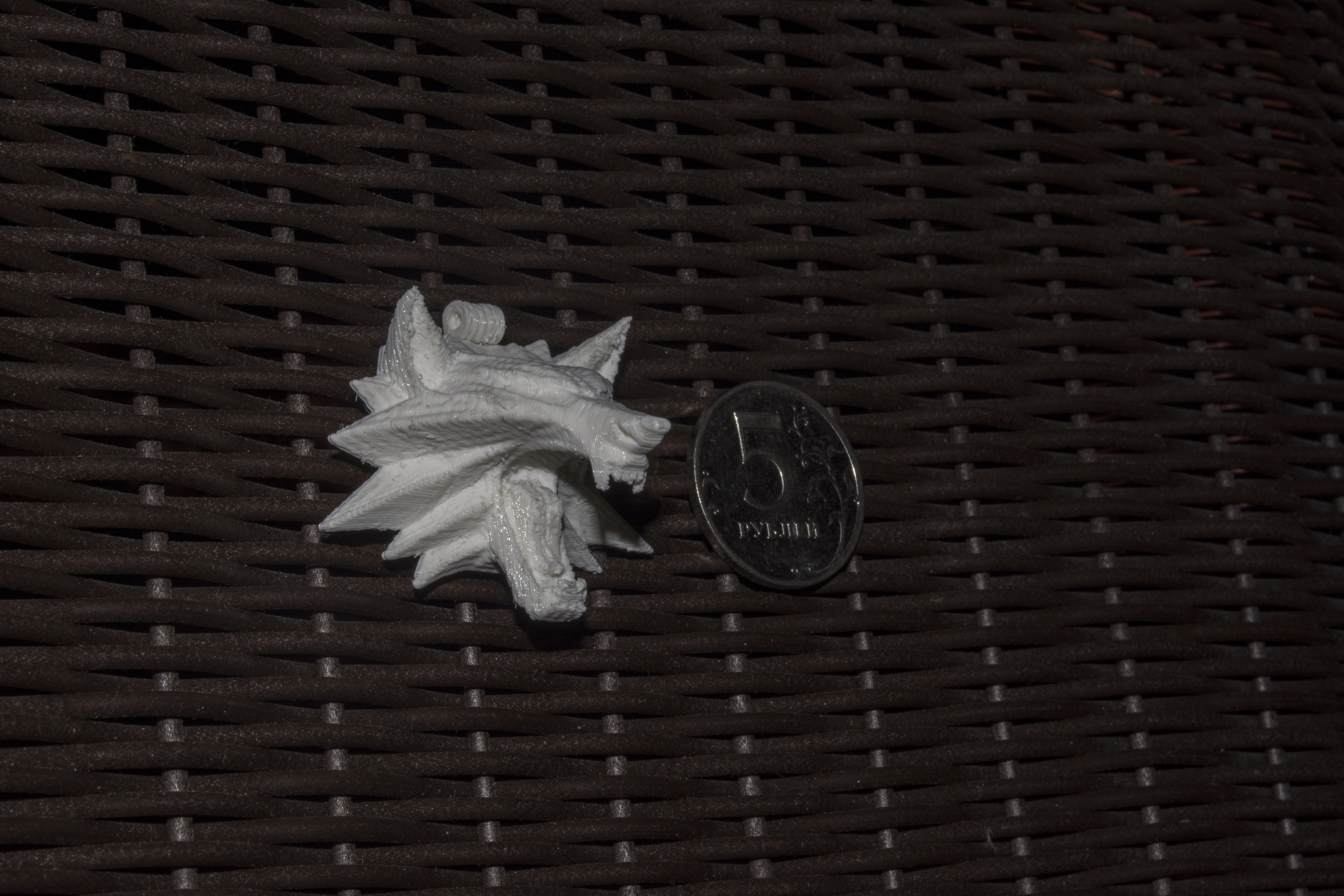

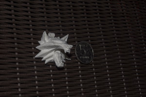

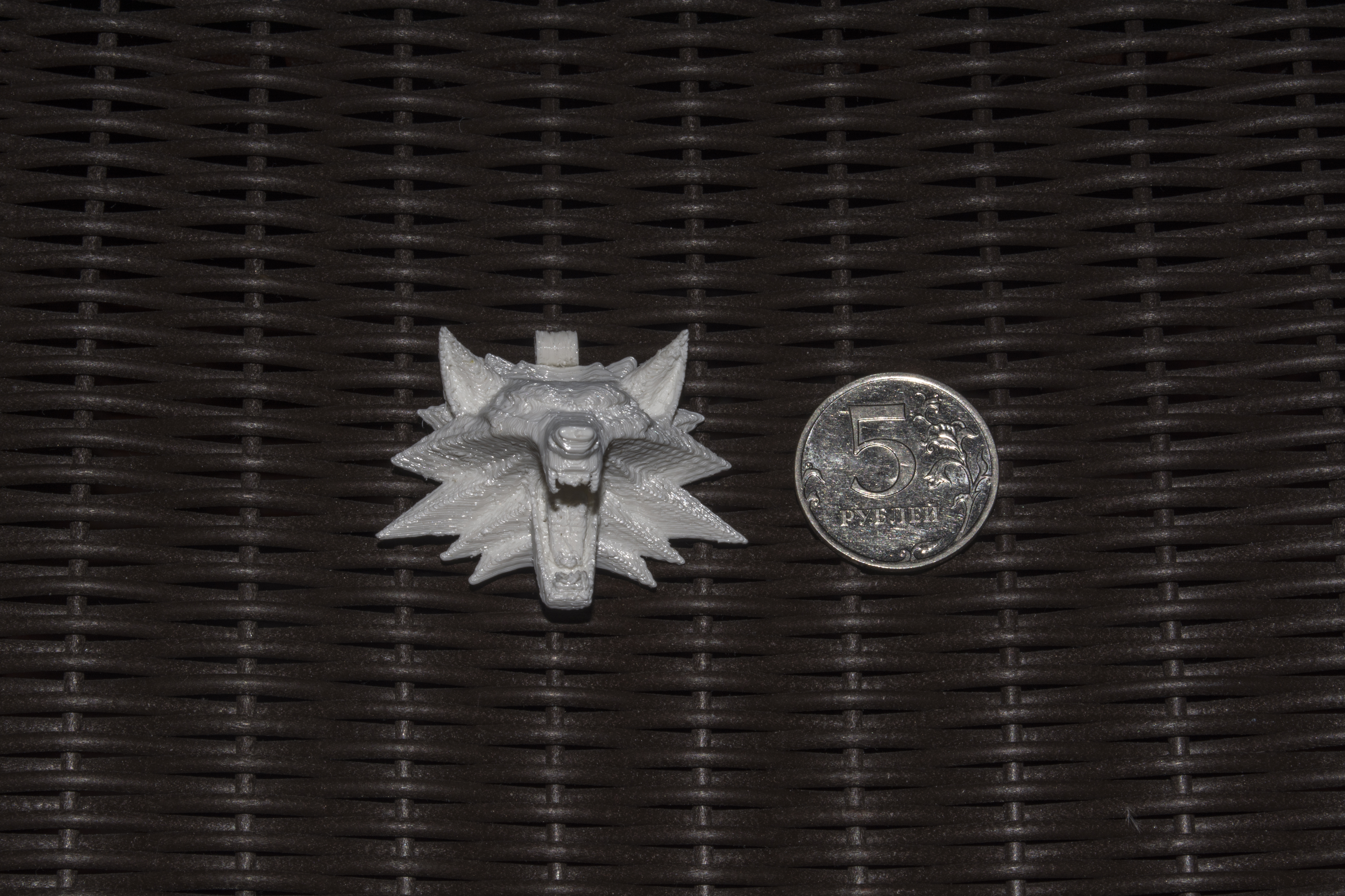

Так сказать ещё тёплый ) Слайсер KISSlicer , сопло 0.3, слой 0.2, заполнение 33%, средняя скорость 25 мм/сек, temp. сопла 225 (минус 23 комнатной температуры))) обдув не использовал, время печати 2 часа. Извините, материал PLA )

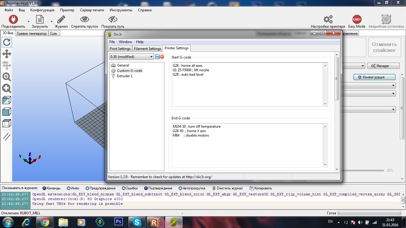

balomut писал(а):почему то едет в какуюто точку х115 у119 и там один раз зетится и все стоит .
Как пробуете, вначале тоже не мог допереть почему он в одну точку едет и всё, потом (не без помощи интернета) понял, обязательное условие !!!!!!! сначала ввести команду G28, а потом G29.... или чтобы это происходило автоматически в слайсере в Custom G-code прописать
G28 ; home all axes
G1 Z5 F5000 ; lift nozzle
G29 ; auto bed level
источник http://roboforum.ru/forum107/topic14760.html

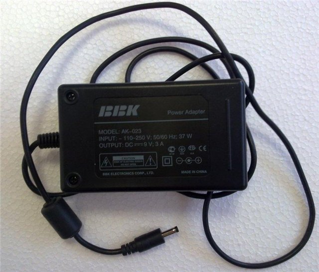

Здравствуйте, сначала была мысль воплотить в жизнь чпу выжигатель, но внедряясь , так сказать, в дебри решил не ограничиваться и сделать два в одном чпу выжигатель + фрезер, после заказа первой части электроники решил пойти дальше и к этому прибавить ко всему прочему 3D принтер, после того как пришла электроника контроллер и драйверы, понял что немного "облажался" так как и у меня и у домашних лишь ноутбуки и без ЛПТ, да и на основе этой электроники , как мне кажется не получится 3D принтера, а на тот момент он у меня в голове был на первом месте, в принципе и из за того что живу в квартире, потому в моем случае применение фрезера и чпу выжигателя , так сказать, не совсем гуманно к моим домашним ) . Мое личное мнение , Ардуино , посредством прошивки, можно заточить практически под всё, ну а RAMPS с драйверами шел в комплекте и кстати на тот момент этот вариант мне получился выгоднее . Контроллер MACH я так и не использовал, лежит на полке, шаговые двигатели вот эти http://ru.aliexpress.com/item/Best-pric ... 84150.html , здесь брал ардуину с драйверами и RAMPS 1.4 http://ru.aliexpress.com/item/1pcs-RAMP ... 25349.html ,экструдер здесь ) http://ru.aliexpress.com/item/3D-Printe ... 59113.html , ремни + шкивы с зубками ))) http://ru.aliexpress.com/item/Freeshipp ... 61027.html , в качестве питания использовал поначалу компьютерный блок питания, на второй день после пробного запуска БП сгорел ((( откопал у себя на полке БП АК 023 , он на картинке, пока работаю без стола Heated BED , потому думаю пока и тянет, при долгой печати от 3,4 часов до ....... немного греются ШД, потому ставлю на них кулеры ))) и время печати немного добавляется к реальному времени печати ))) зато экономно ))) через две недели беру стол с подогревом и E3D V6 )))
БП ))) (4016 просмотров) <a class='original' href='./download/file.php?id=76862&mode=view' target=_blank>Загрузить оригинал (65.74 КБ)</a>

Sco1982 писал(а):не в коем случае не подавайте на плату 12 вольт пока не будет 5 Вольт
Учитывая что для питания ШТ рекомендуют питание больше 24В, чтоб быстрей крутили, то возникает вопрос...
Стоит ли брать ПБ 24В+ , и как это все подключить к дуине и рампс для нормальной работы, чтоб без сгоревших плат и т.д.? Может попадалась готовая работа или схема?
ps: как я понимаю у Вас этот вопрос тоже в перспективе, учитывая текущий БП на 3А :)

Насколько я понял, Ардуинушка заточена под 12 вольт, а по поводу ,чтобы быстрее крутили, так это по моему, в данном случае это настройка тока ШД на драйверах, Определённой схемы нет, но если брать блок питания на 24 вольта, можно в принципе соорудить стабилизатор на 12 вольт ) вопрос по моему блоку питания сейчас в разработке )
