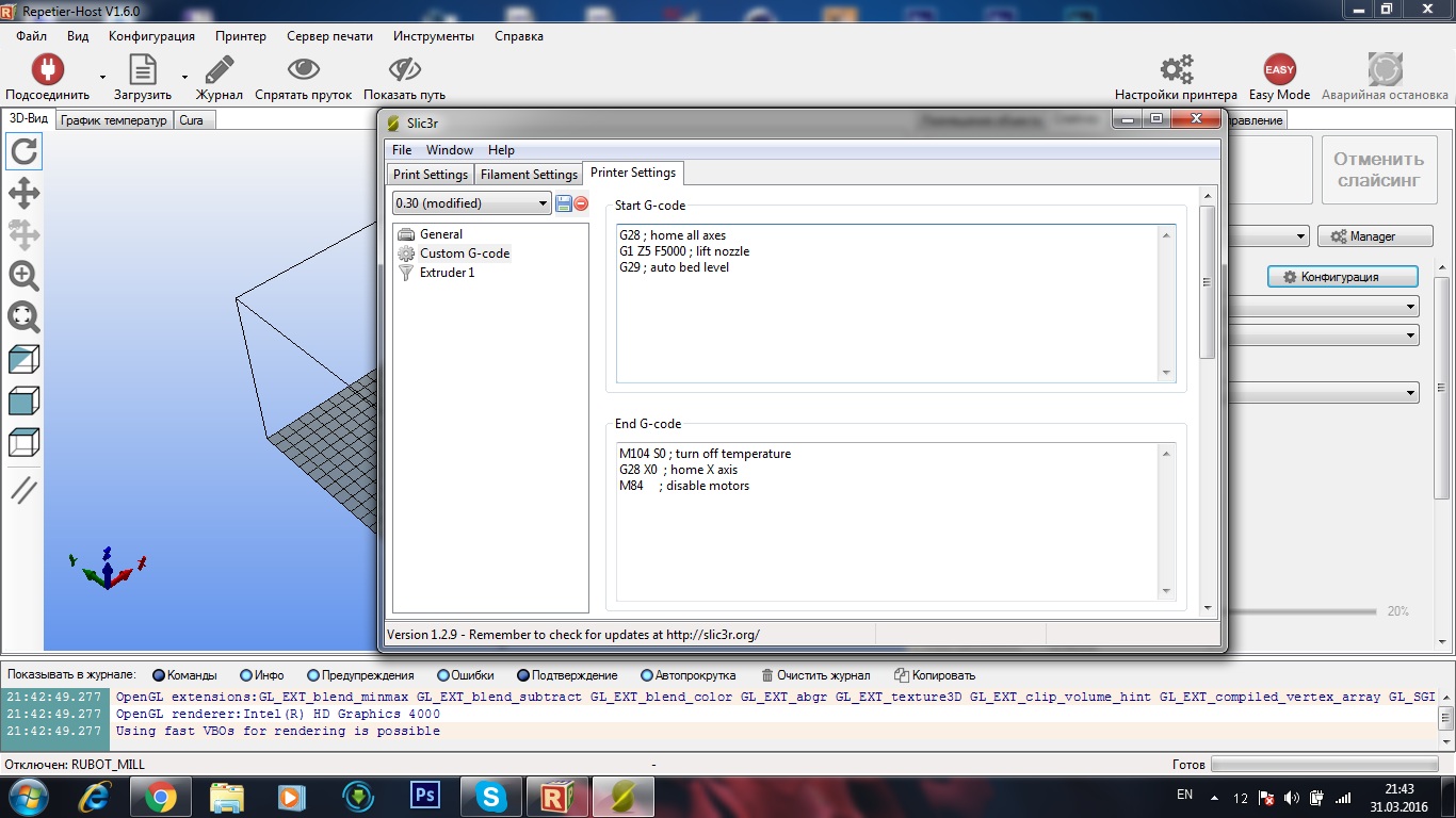

Сообщение balomut »
почему то едет в какуюто точку х115 у119 и там один раз зетится и все стоит .
Sco1982
Сообщения: 98
Зарегистрирован: 26 ноя 2015, 23:26
Репутация: 18
Настоящее имя: Андросов Алексей Николаевич
Откуда: Борисоглебск
Re: Рождение очередного 3D принтера "Marlin"
Сообщение Sco1982 »
balomut писал(а):почему то едет в какуюто точку х115 у119 и там один раз зетится и все стоит .
Как пробуете, вначале тоже не мог допереть почему он в одну точку едет и всё, потом (не без помощи интернета) понял, обязательное условие !!!!!!! сначала ввести команду G28, а потом G29.... или чтобы это происходило автоматически в слайсере в Custom G-code прописать
G28 ; home all axes
G1 Z5 F5000 ; lift nozzle
G29 ; auto bed level
источник http://roboforum.ru/forum107/topic14760.html
Безымянный.jpg (4109 просмотров) <a class='original' href='./download/file.php?id=76493&mode=view' target=_blank>Загрузить оригинал (250.79 КБ)</a>
