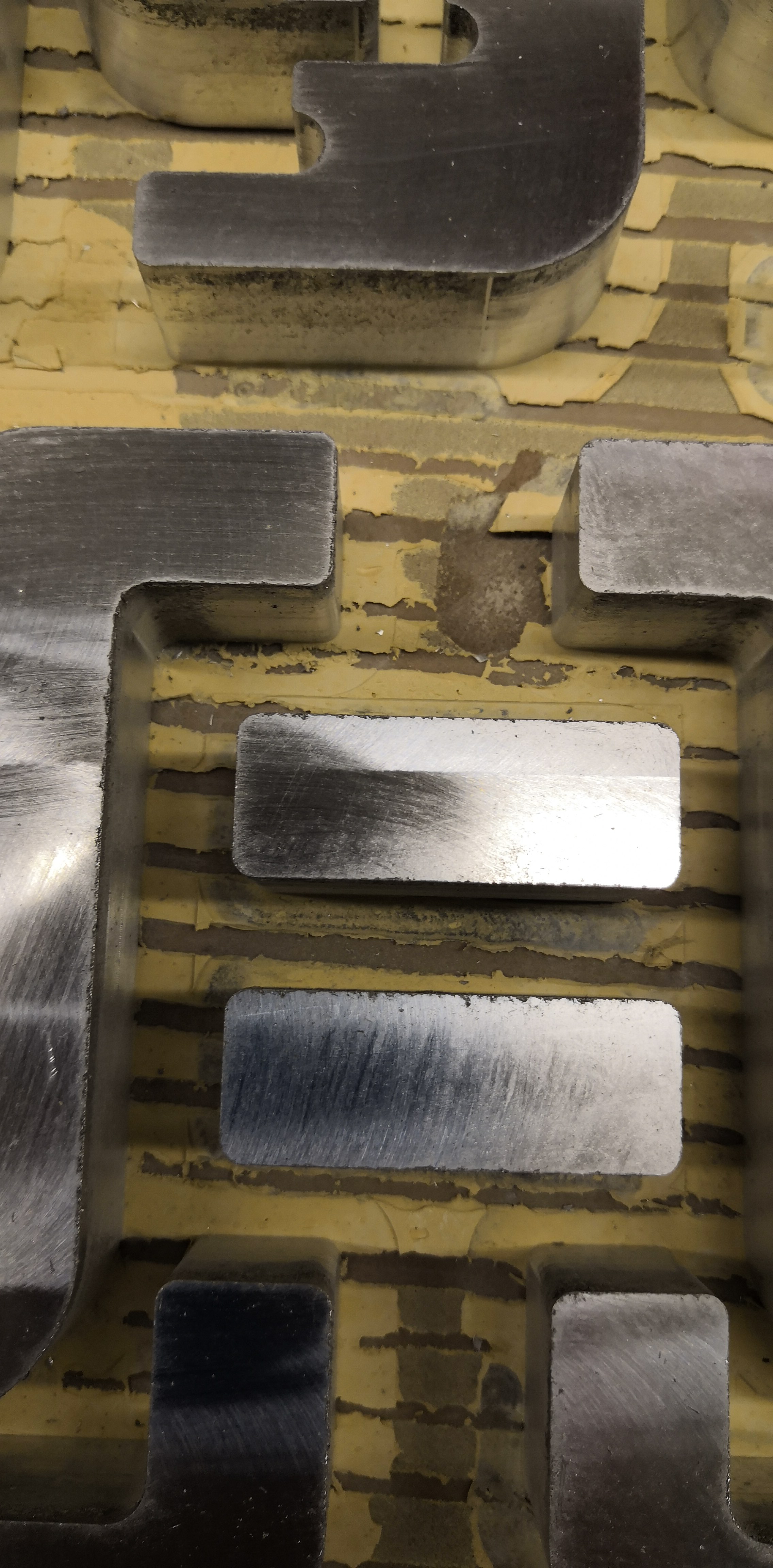

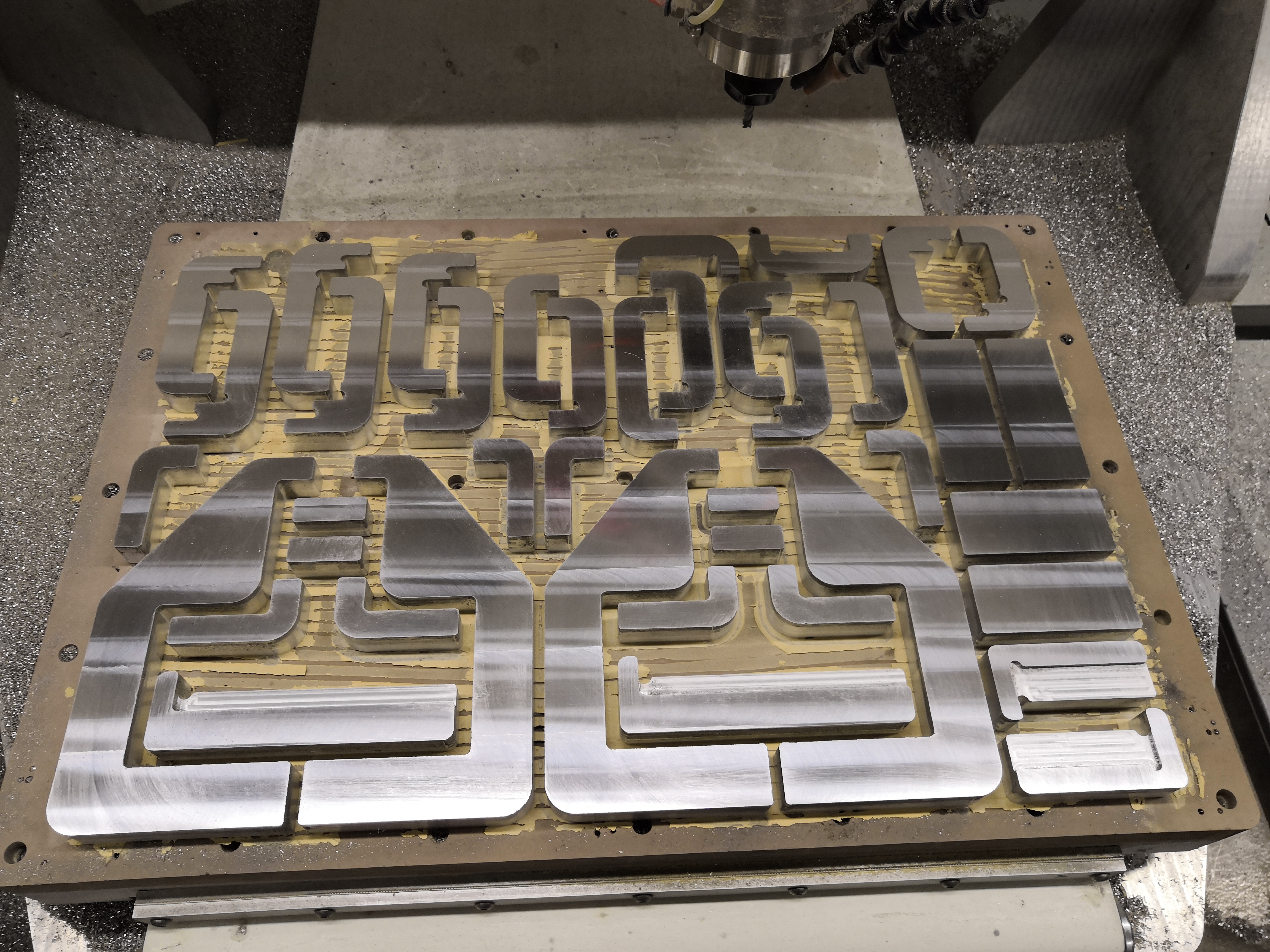

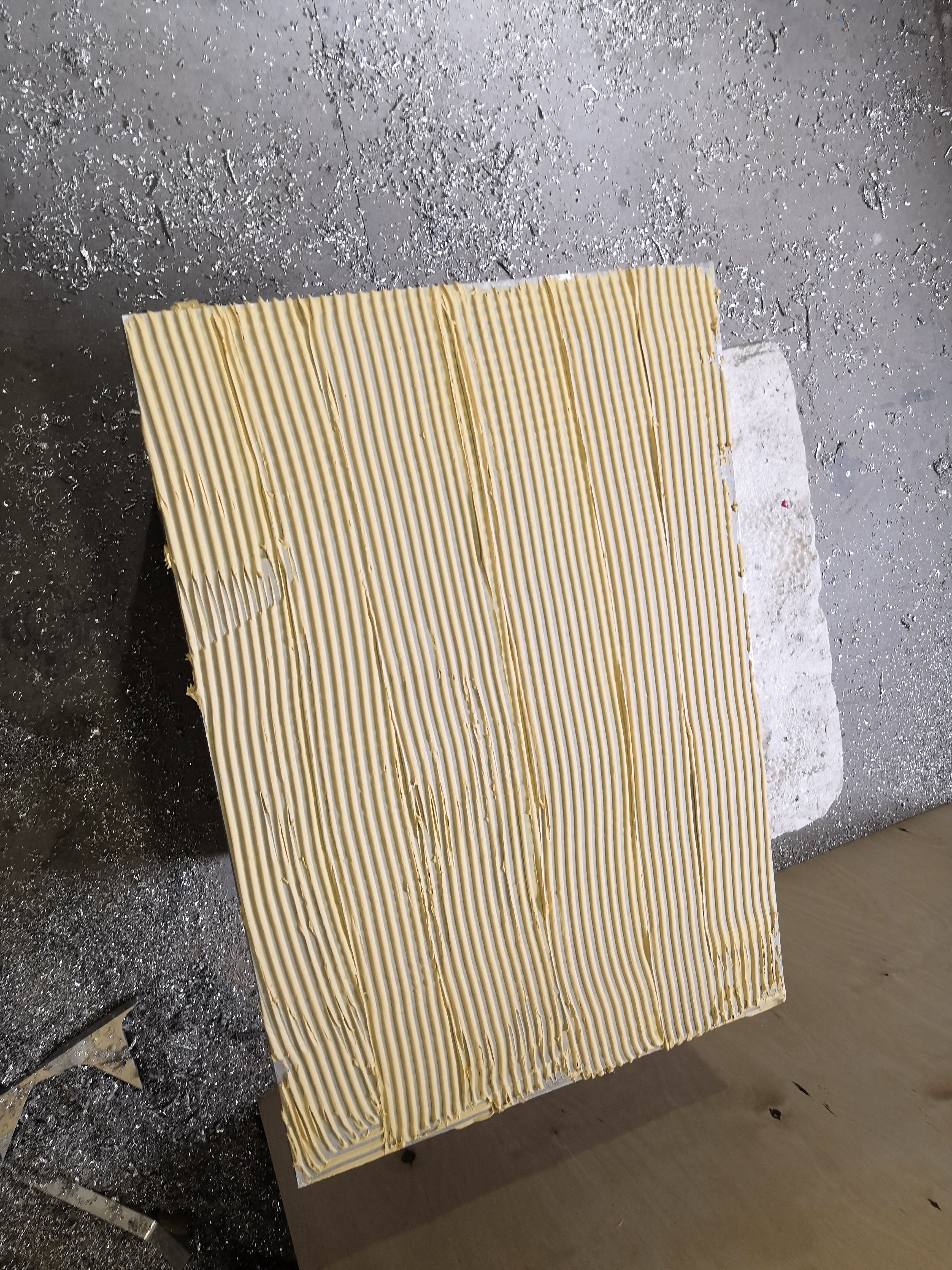

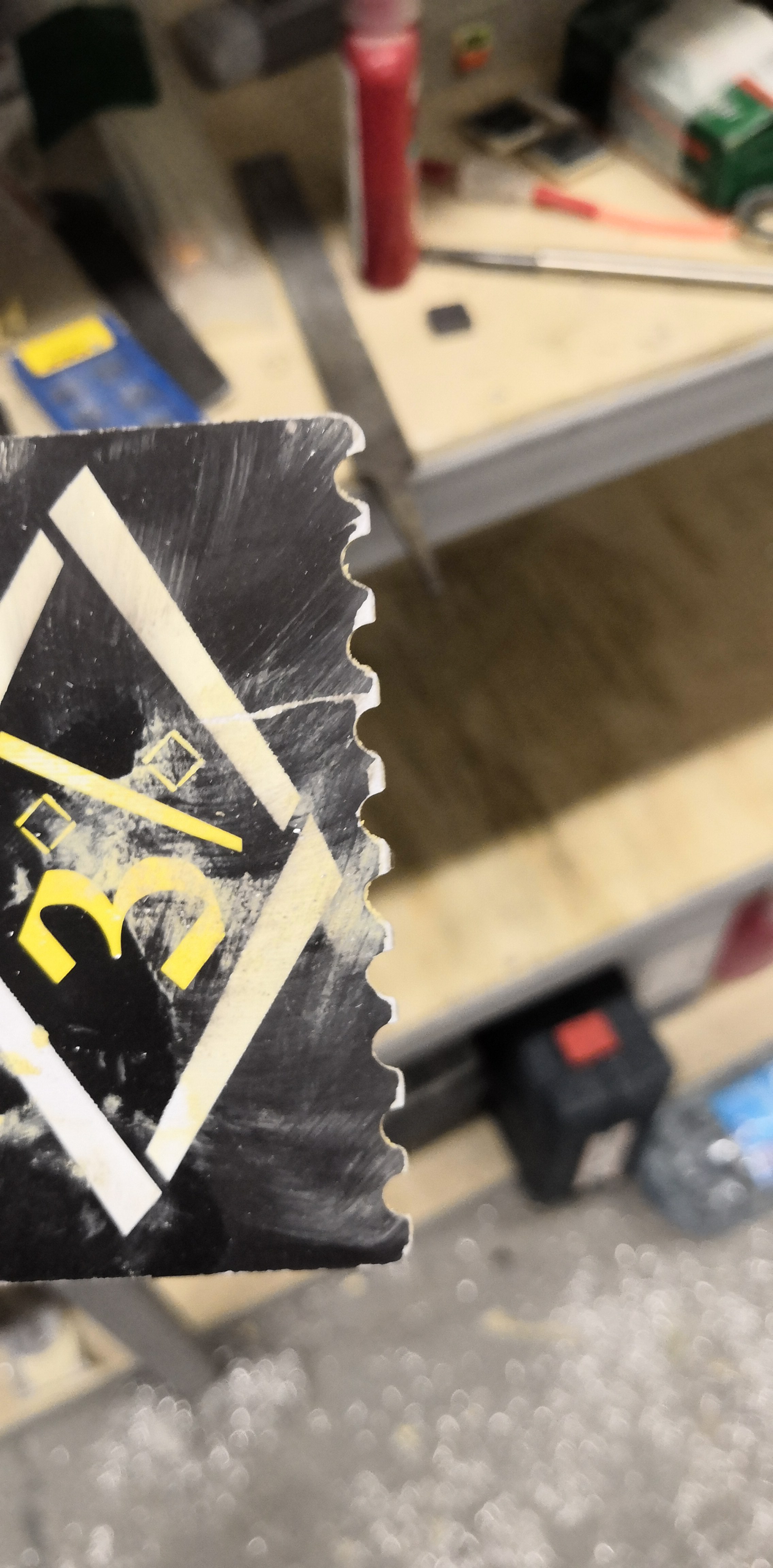

Re: Способы крепления детали.
Развитие технологии шпакли. Нанесение зубчатым шпателем для приклейки больших площадей.
IMG-20190401-WA0008.jpeg (4011 просмотров) <a class='original' href='./download/file.php?id=160133&mode=view' target=_blank>Загрузить оригинал (1.17 МБ)</a>
IMG-20190401-WA0010.jpeg (4011 просмотров) <a class='original' href='./download/file.php?id=160134&mode=view' target=_blank>Загрузить оригинал (1.08 МБ)</a>
IMG_20190401_201246.jpg (4011 просмотров) <a class='original' href='./download/file.php?id=160135&mode=view' target=_blank>Загрузить оригинал (4.99 МБ)</a>
IMG_20190401_112227.jpg (4011 просмотров) <a class='original' href='./download/file.php?id=160136&mode=view' target=_blank>Загрузить оригинал (6.52 МБ)</a>
inFamous
Сообщения: 716
Репутация: 278
Сообщение inFamous »
frezeryga писал(а):Развитие технологии шпакли. Нанесение зубчатым шпателем для приклейки больших площадей.
Если бы я, как заказчик, увидел, что в конторе крепят мои детали на шпаклю - бежал бы я оттуда на ускоренных )
niksooon
Сообщения: 2008
Репутация: 1207
Откуда: Кашира
Сообщение niksooon »
И то верно........ , горбатую плиту лучше крепко-накрепко к столу прихватами прижать дабы после обработки изначальную форму не потеряла........
inFamous, предложи свой вариант как бы ты делал кучку деталей как на фото? Сколько материала бы лишнего перевел? Сколько раз инструмент поменял? А главное сколько времени бы потратил.
Я делал эту кучку 2 дня между делом,утром приклеил, быстренько ободрал плоскость сковородкой, потом запустил раскрой в щадящем режиме фрезой 6мм по 0.5мм за проход послойно всю заготовку, пока пилилось резал резьбы в бомжах и повез детали в анод в другой город, еслиб был у станка снимал бы по 1мм.
