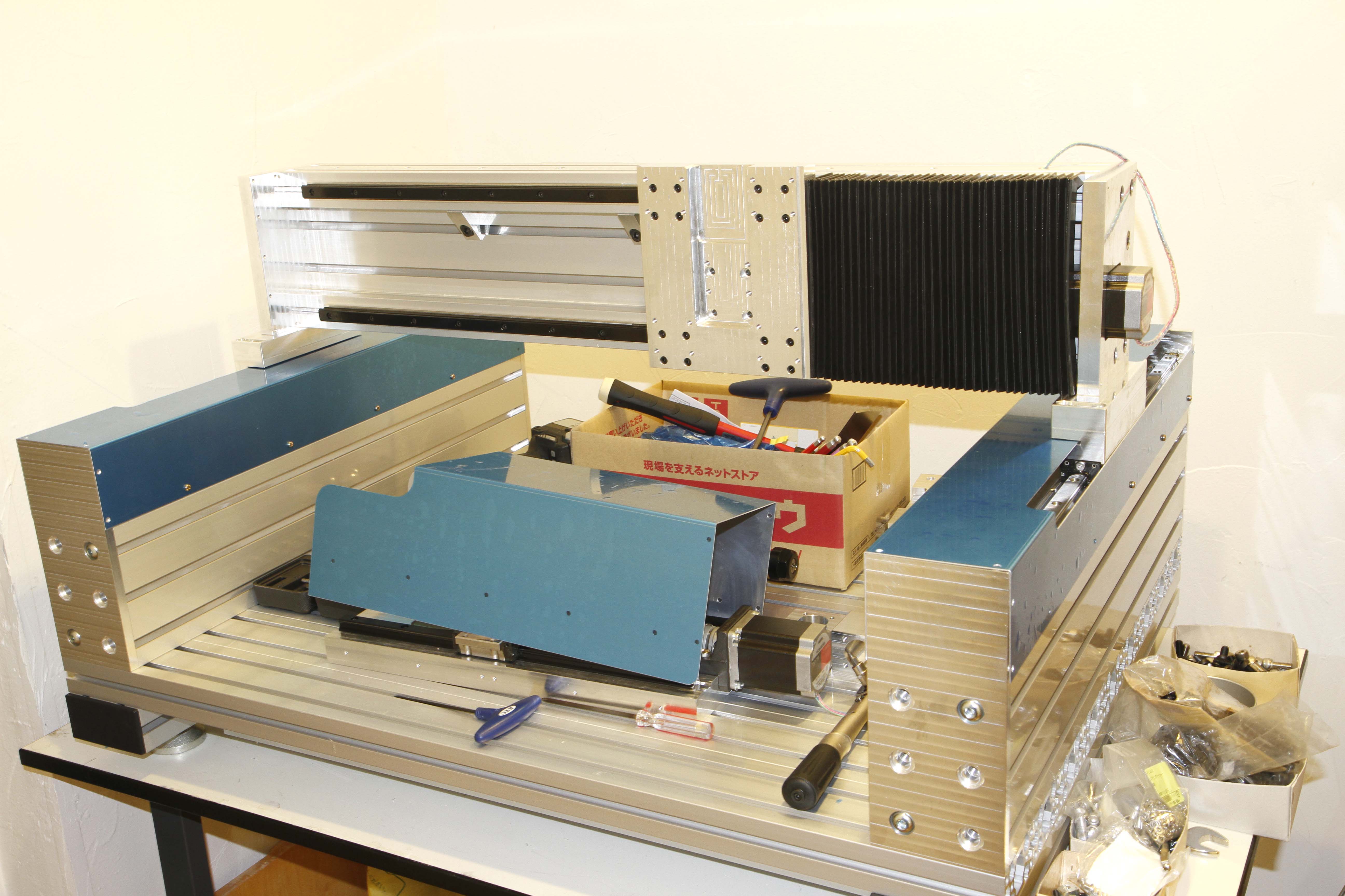

Predator писал(а):
evgenyjp писал(а):продолжаю сборку, осталось получить ШВП и можно будет заканчивать.
А рельсы по оси Х так и не поменял местами с ШВП.
Такое расположение рельс и швп поX даёт выигрыш хода поY.
Причём если с одной стороны места хватает,то с другой дофига хода сжирает мотор,муфта и опора швп.
evgenyjp
Сообщения: 1483
Репутация: 802
Откуда: Japan
Re: станок по алюминию 600х400х200мм v2.0
Сообщение evgenyjp »
AGP писал(а): Такое расположение рельс и швп поX даёт выигрыш хода поY.
ниче там не сжирает, они "заходят" под плиту зед и до гайки еще есть немного места...
такая компановка нужна для размещения защиты
evgenyjp
Сообщения: 1483
Репутация: 802
Откуда: Japan
примерил сегодня кожухи, отлично все встало, какбудто там и жило.
ник с фрезерягой сделали хорошие детальки :D

AGP
Сообщения: 414
Репутация: 187
Настоящее имя: Артем
Сообщение AGP »
Хорош!!! :good:

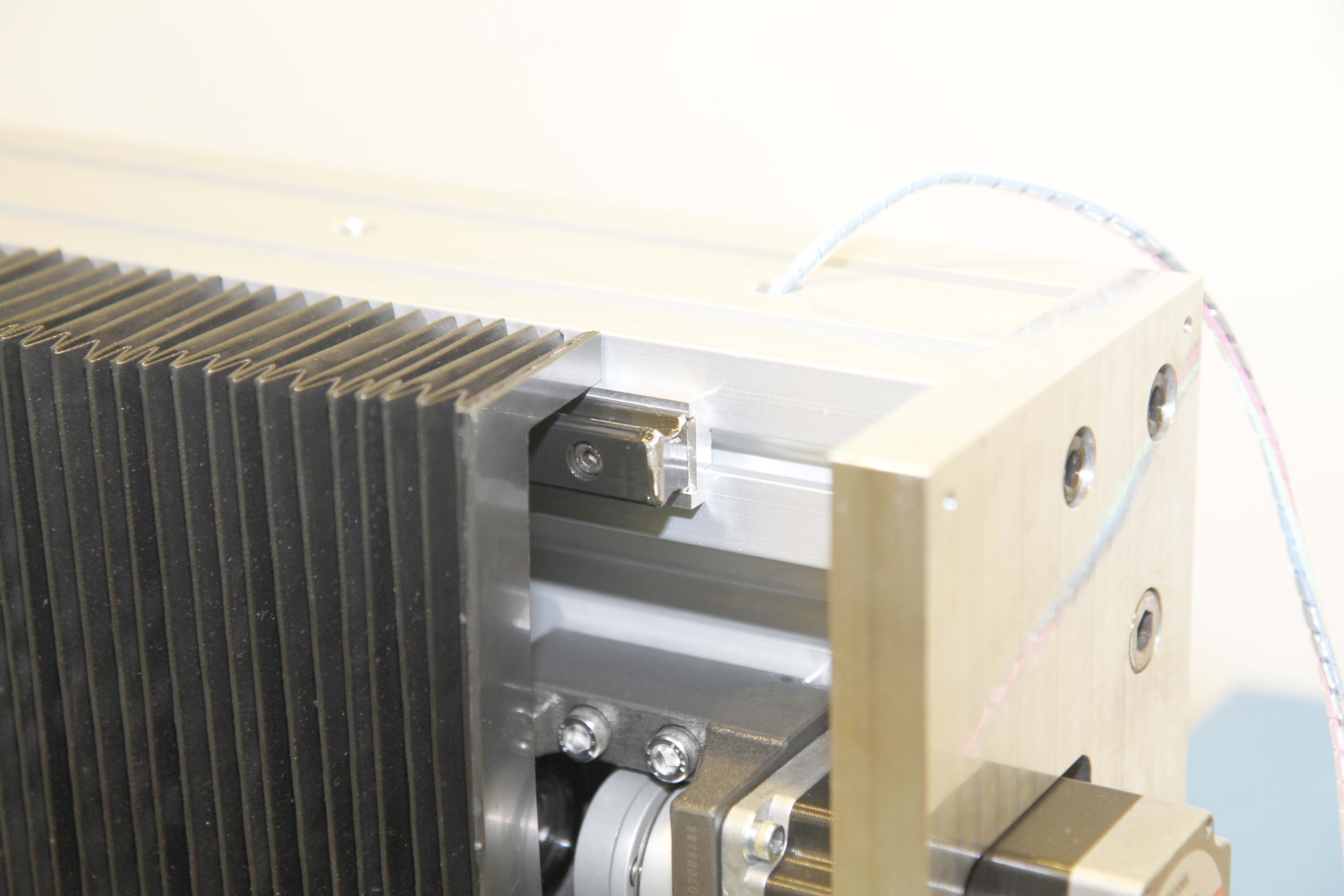

Гармонь "П" образная?
evgenyjp
Сообщения: 1483
Репутация: 802
Откуда: Japan
AGP писал(а):Хорош!!! :good:
да, вот так выглядит если кому интересно
вопросег - а стружка в паз где "нога" портала ходит сыпаца не будет ? или там еще какая то защита будет ?
evgenyjp
Сообщения: 1483
Репутация: 802
Откуда: Japan
Hanter писал(а):вопросег - а стружка в паз где "нога" портала ходит сыпаца не будет ? или там еще какая то защита будет ?
почти не сыплеца, она перелатает и падает за станком уже, залетает совсем немного, а если использовать насадку на шпиндель тогда совсем не залетает.
Жень, понравилась гофра?
Моя еще где то неизвестно где :)
engineer_78
Сообщения: 114
Зарегистрирован: 04 июн 2014, 13:12
Репутация: 3
Сообщение engineer_78 »
evgenyjp писал(а):да, вот так выглядит если кому интересно
А где покупали гофру?

А не могли бы Вы сфотать тыльную сторону первой плиты на оси Z (той, которая на фото уже смонтирована на портале). Интересно как выглядит место крепления гайки ШВП к этой плите.
evgenyjp
Сообщения: 1483
Репутация: 802
Откуда: Japan
trafbite писал(а):А не могли бы Вы сфотать тыльную сторону первой плиты на оси Z (той, которая на фото уже смонтирована на портале). Интересно как выглядит место крепления гайки ШВП к этой плите.
а никак не выглядит :) просто ровная фрезерованая поверхность, к ней будет притягиваться хомут гайки 4мя болтами с другой стороны.
trafbite
Сообщения: 920
Репутация: 28
Сообщение trafbite »
evgenyjp писал(а):а никак не выглядит просто ровная фрезерованая поверхность, к ней будет притягиваться хомут гайки 4мя болтами с другой стороны.
Вот хомут и интересен :) Интересно на каком расстоянии от плоскости этой плиты будет продольная ось ШВП. Сам сейчас проектирую, хочу сравнить приемлемый ли у меня рычаг будет :)
evgenyjp
Сообщения: 1483
Репутация: 802
Откуда: Japan
это расстояние обусловлено лиш высотой кареток и креплением мотора, как компактнее получается так нада рисовать, у меня там 25мм кажись.
