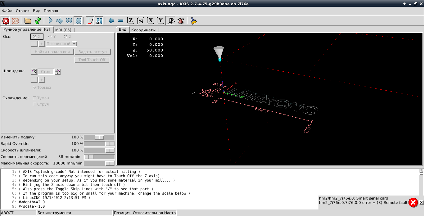

Я первый раз настраиваю конфигурацию Linuxcnc с помощью Pncconf.
УП выполняется если убратьТ1М6.
Если это строка есть, то станок стоит (как на паузе)

1240 писал(а):УП выполняется если убратьТ1М6.
Это команда на смену инструмента, если в мастере настройки выбрал ручную автосмену,
то у тебя где-то должно должно быть окошко с просьбой вставить инструмент номер 1 после чего нажать ОК.

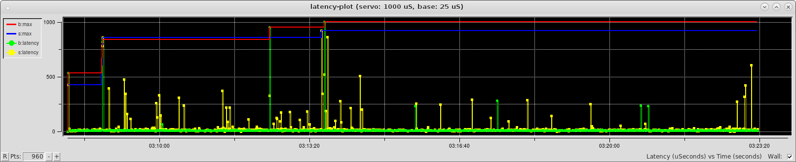

1240 писал(а): Под RT: латенси показывает ~15000 Под RTAI ~1000000 (но linuxcnc работает)
Тоже смотрю последние пол года на свой комп с 64 битной ОС и тоже прихожу во всё большее удивление,
так как задержки постепенно так всё больше и больше растут.
При чём сегодня я нашёл утилиту для просмотра реалтайма как графика по времени и там видно, что в основном сбоит более медленный servo-period.
А base выполняется нормально.
latency-plot (servo. 1000 uS, base. 25 uS)2.png (4879 просмотров) <a class='original' href='./download/file.php?id=80689&mode=view' target=_blank>Загрузить оригинал (27.89 КБ)</a>
И ведь по идее, если я правильно понял, RTAI объявлен устаревшим и должен выводится из эксплуатации.
Наверно для нормально работы PREEMPT что-то в планировщике процессов Ос как таковой менять надо, но я по этому вопросу ничего не знаю.
А может какой-то не убиваемый хранитель питания появился.
Но влюбом случае, servo-period можно делать достаточно большим.

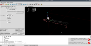

До этого, все эксперименты были только при поданных 5 В на P3
поставил W1 в правое положение и подал 24В на TB1 (pin 8-земля, pin5 +24В) и получил сообщение об ошибке:
ошибки_8_29.png (4852 просмотра) <a class='original' href='./download/file.php?id=80791&mode=view' target=_blank>Загрузить оригинал (103.56 КБ)</a>
Где я набочинил?

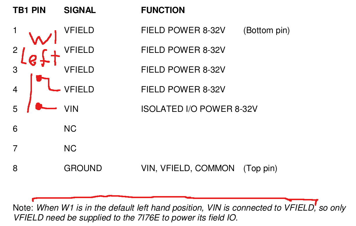

Твоя 7i76E так же, как и обычный комплект, электрически состоит из двух частей, соединённых через развязанный оптронами сериальный порт RS422.
В первую часть входит процессор XELIX или как там его, декодер ABZ энкодера,
буферы, к которым подключаются идущий к драйверам step/dir и два порта RS422.
Один из этих портов выведен через буфер на клемники, второй остаётся внутри платы.
К нему подключается вторая часть платы, состоящая из контролёра шпинделя и входов-выходов GPIO.
Полученное тобой сообщение "Smart serial card" "Remote fault" на скорее всего означает что вот эта вторая часть smarseril не найдена(то есть не ответила на запрос).
Я не помню что делает эта перемычка, скорее всего управляет питанием, подумай над тем, в каком она положении, может ты питание отключил.
Ну и на всякий случай проверь полярность напряжения на TB1, а то там очень легко напутать, куда провода прикручивать.
UPDATE слазил в руководство и нащёл вот это :
Screenshot-6.png (4835 просмотров) <a class='original' href='./download/file.php?id=80818&mode=view' target=_blank>Загрузить оригинал (73.19 КБ)</a>
TB1 смартсериальную часть платы,
Есть две группы питания, входов/выходов GPIO (VFIELD 1-4) и логики smarserial(VIN 5) на случай запитывания одним проводом перемычка W1 соединяет эти две шины питания.
1240 писал(а): (pin 8-земля, pin5 +24В)
Ты обесточил выводы GPIO
В общем поставь её обратно в левую позицию/
:attention: Вот когда у тебя бедет отдельное питание для логики платы и отдельное для GPIO перемычку надо будет обязательно разъединить( не подчёркнутая часть предложения.)

Re: MESA 7i76E для начинающих
torvn77 писал(а):Есть две группы питания, входов/выходов GPIO (VFIELD 1-4) и логики smarserial(VIN 5)
Не так.
VFIELD - это питание выходных каскадов, а в VIN - питание входов и логики.
1240
Сообщения: 962
Репутация: 278
Откуда: Украина, Харьков.
Сообщение 1240 »
CR8 - ON
CR13 - ON
(pin 8-земля, pin1 +24В)
перемычка W1 слева
почему возникает сообщение:
ошибки_8.png (4810 просмотров) <a class='original' href='./download/file.php?id=80870&mode=view' target=_blank>Загрузить оригинал (105.36 КБ)</a>
А сама плата при этом работает?
1240
Сообщения: 962
Репутация: 278
Сообщение 1240 »
Nick писал(а):А сама плата при этом работает?
Как проверить?
Двигатели пока не подключены
в холостую программа (УП) отрабатывается (если проигнорировать сообщение).
Если 24В отключить то
hm2/hm2_7i76e.0: IO Pin 010 (P1-07): Smart Serial Interface #0, pin TxData0 (Output)
hm2/hm2_7i76e.0: IO Pin 011 (P1-08): Smart Serial Interface #0, pin RxData0 (Input)
пропадает
их одна пара должна быть?

Детцкий вапрос:
Насколько нужна настройка sserial ports ?
Если их не настраивать (отключить) плата будет работать в урезанном виде?
Похоже, я создал (с помощью мастера) более правильную конфигурацию.
sserial port начал пытаться работать и вот тут выплыло то, что я эти эксперименты провожу под RTAI (Linuxcnc: "servo thread rate probably too fast")
под RT таких сообщений нет.
То есть RT нужен для нормальной работы именно sserial, а Linuxcnc работает и под RTAI (я так думаю)
