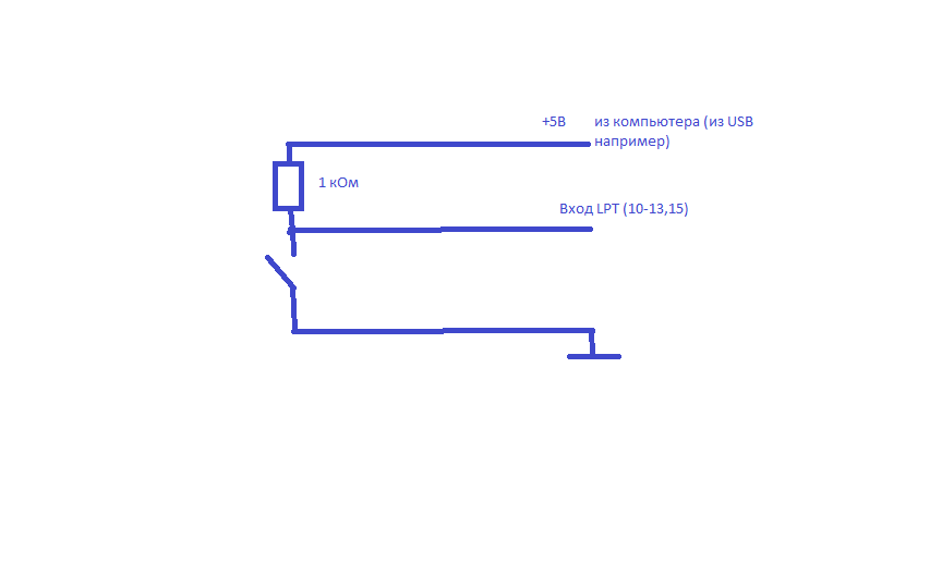

А к чему датчик подключен (должен быть подключен) ? В смысле напрямую на LPT или есть плата переходная (оптоизоляция)? В теме не нашел описания. Похоже на отсутствие подтяжки к 0 или к 5В и соответственно наводки возникают. Датчики индуктивные или механические? Питание датчиков какое?

Плата китайская TB6600. Датчики механические. И как сделать "подтяжку"?Lunatic писал(а):А к чему датчик подключен (должен быть подключен) ? В смысле напрямую на LPT или есть плата переходная (оптоизоляция)? В теме не нашел описания. Похоже на отсутствие подтяжки к 0 или к 5В и соответственно наводки возникают. Датчики индуктивные или механические? Питание датчиков какое?

Мне это ничего не говорит к сожалению. Схема подключения нужна если датчики к какой то плате подключаются.i-vengo писал(а):Плата китайская TB6600. Датчики механические. И как сделать "подтяжку"?Lunatic писал(а):А к чему датчик подключен (должен быть подключен) ? В смысле напрямую на LPT или есть плата переходная (оптоизоляция)? В теме не нашел описания. Похоже на отсутствие подтяжки к 0 или к 5В и соответственно наводки возникают. Датчики индуктивные или механические? Питание датчиков какое?
Если датчик напрямую к LPT то можно так подключить:

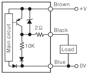

У меня в наличии есть ещё вот такие датчики-
http://ru.aliexpress.com/item/Proximity ... 02615.html
По два датчика на ось. Займу три входа на оптоплате. В запасе останется ещё два входа. (например для датчика высоты)
Как их подключить? Там три проводка. Смущает слово LOAD. Датчик будет питаеться от 12В. Боюсь спалить плату.
Ткните пальцем пожалуйста, куда и как втыкать эти три проводка.

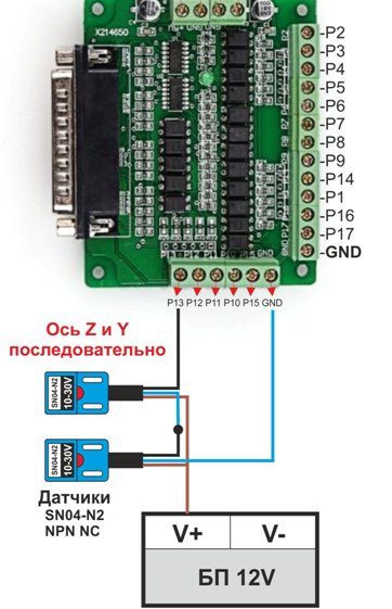

Нашёл в инете вот такую схему, правда датчик немного другой, в отличии от моего.
http://totcnc.com/koncevye-datchiki/dat ... 4/p39.html
так вот там такая схема подключения-
Подойдёт ли так?
Подойдёт ли так?

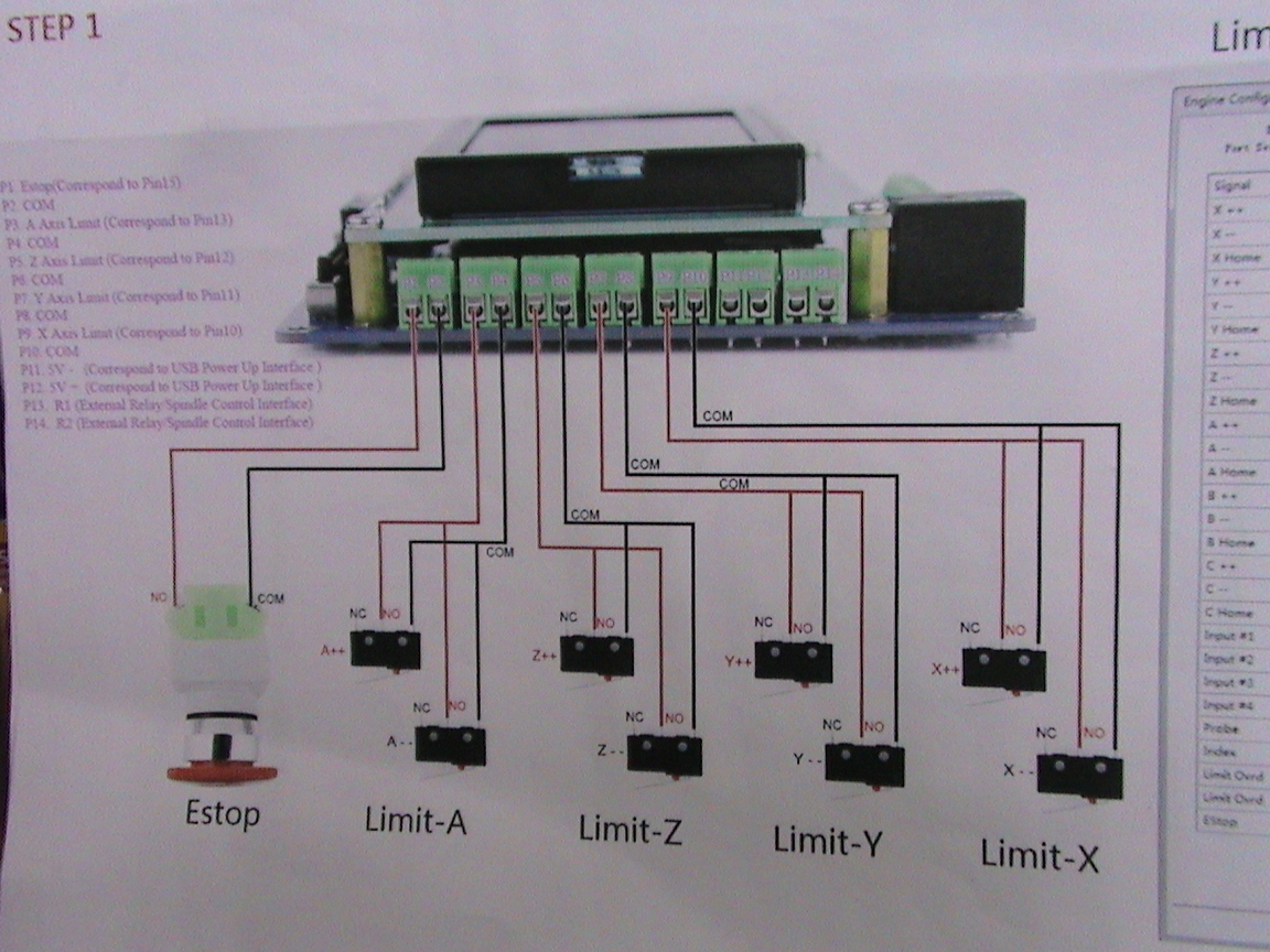

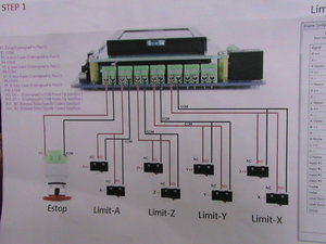

Подай на плату питание и посмотри что там на выходе,будет питание нужны датчики NPN, нет тогда PNP . Или сними экран и посмотри там опторозвязка имеется. Так ты выяснишь какие датчики нужны (PNP закрытый) при срабатывании выход "замыкается" на питание. (NPN открытый) при срабатывании выход датчика "замыкается" на минус питания (0V).
- Вложения
- Pl.jpg (14.65 КБ) 3027 просмотров

есть вот такая схема- По ней видно, что на датчике подключаются клеммы COM и NO.NikolayUa24 писал(а):Подай на плату питание и посмотри что там на выходе,будет питание нужны датчики NPN, нет тогда PNP . Или сними экран и посмотри там опторозвязка имеется. Так ты выяснишь какие датчики нужны (PNP закрытый) при срабатывании выход "замыкается" на питание. (NPN открытый) при срабатывании выход датчика "замыкается" на минус питания (0V).

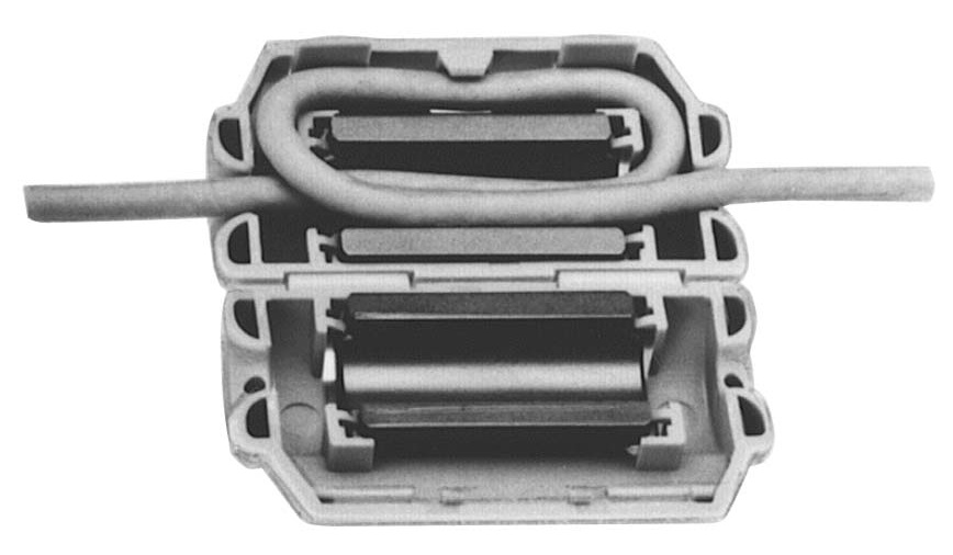

Друзья! Подскажите пожалуйста, для чего нужен ферритовый фильтр? Например, вот такие-
http://purelogic.ru/shop/elektromehanic ... ye_filtry/
Учитывая, какие проблемы у меня были с концевиками и наводками на них, хочется перестраховаться и сделать надёжную систему защиты от любых электромагнитных помех. Есть смысл применения ферритовых фильтров? И где их применять, в каком месте лучше устанавливать?
