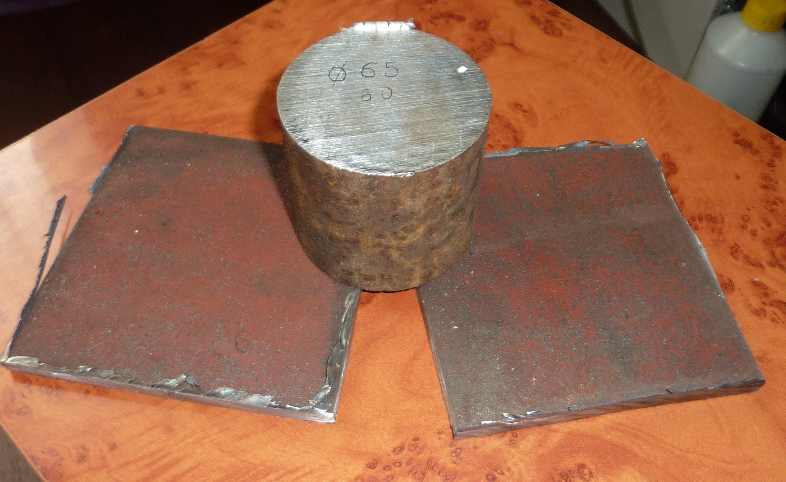

Приехала следующая партия стали, для выполнения 3х деталей, приступим грызть :?

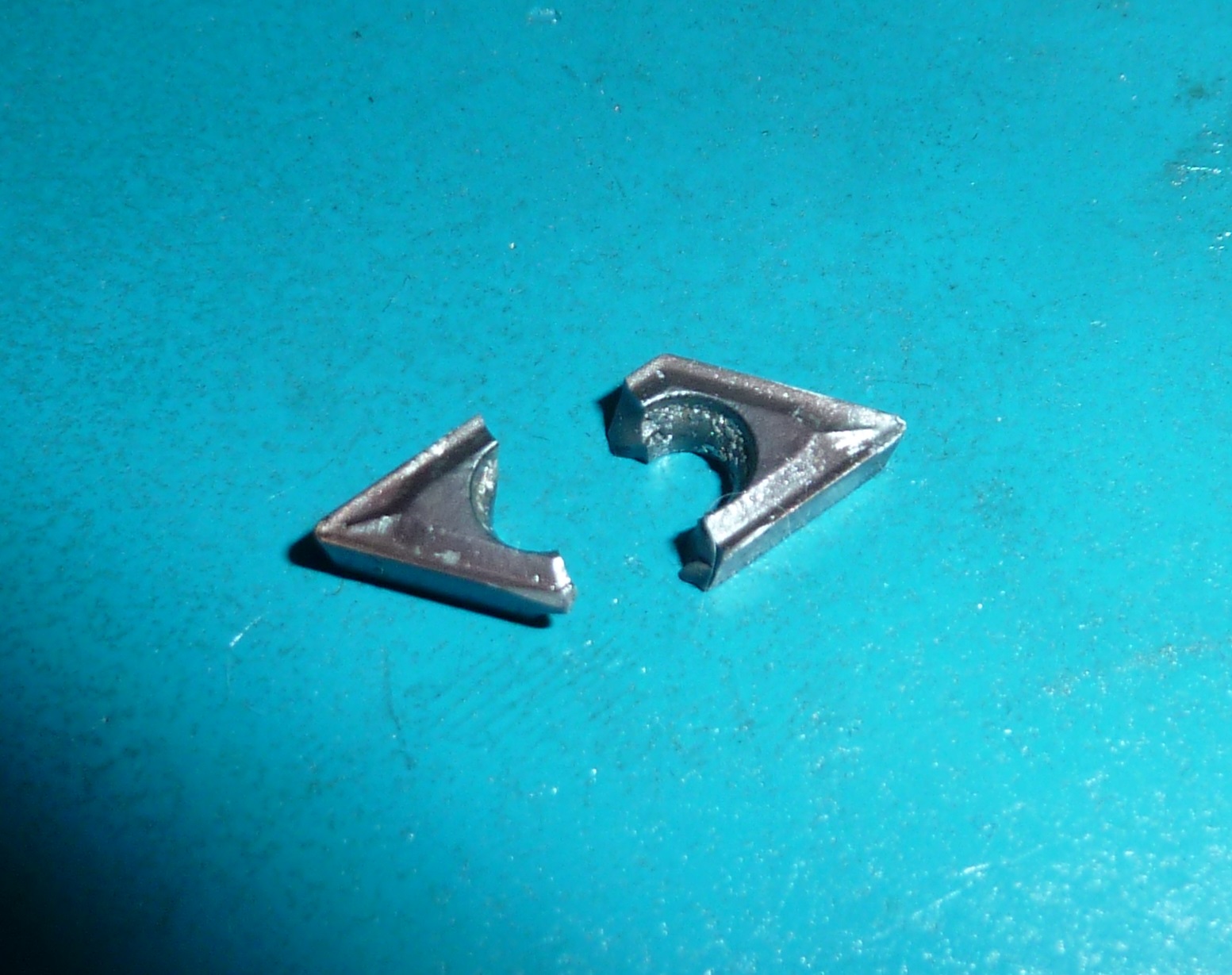

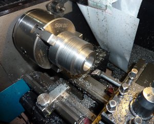

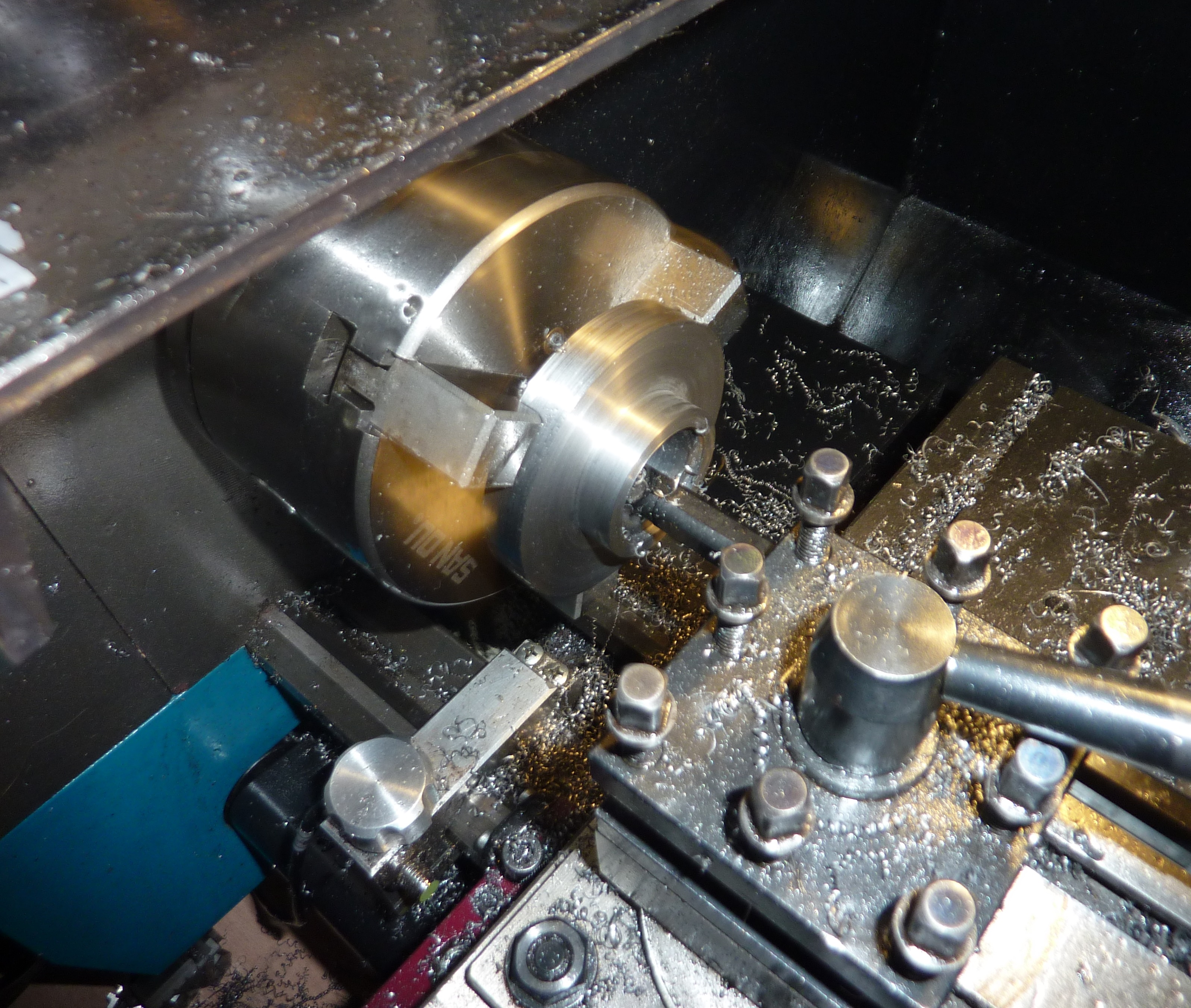

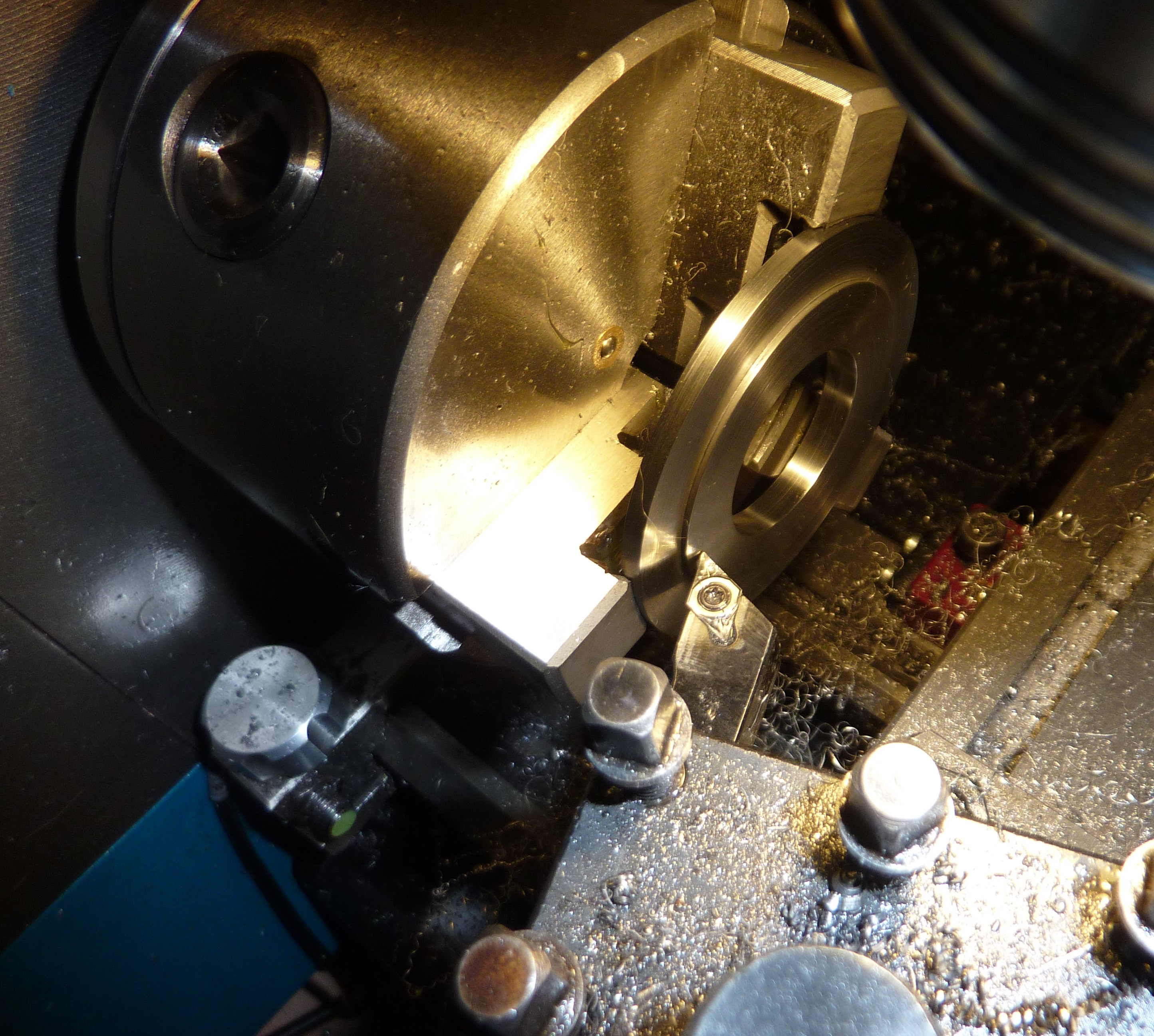

Начало положено :geek:
P1080805.JPG (4427 просмотров) <a class='original' href='./download/file.php?id=60224&mode=view' target=_blank>Загрузить оригинал (2.22 МБ)</a>
Со всей дури нечаянно влетел резцом в мясо, вставки не стало :silent:
P1080806.JPG (4427 просмотров) <a class='original' href='./download/file.php?id=60225&mode=view' target=_blank>Загрузить оригинал (384.56 КБ)</a>

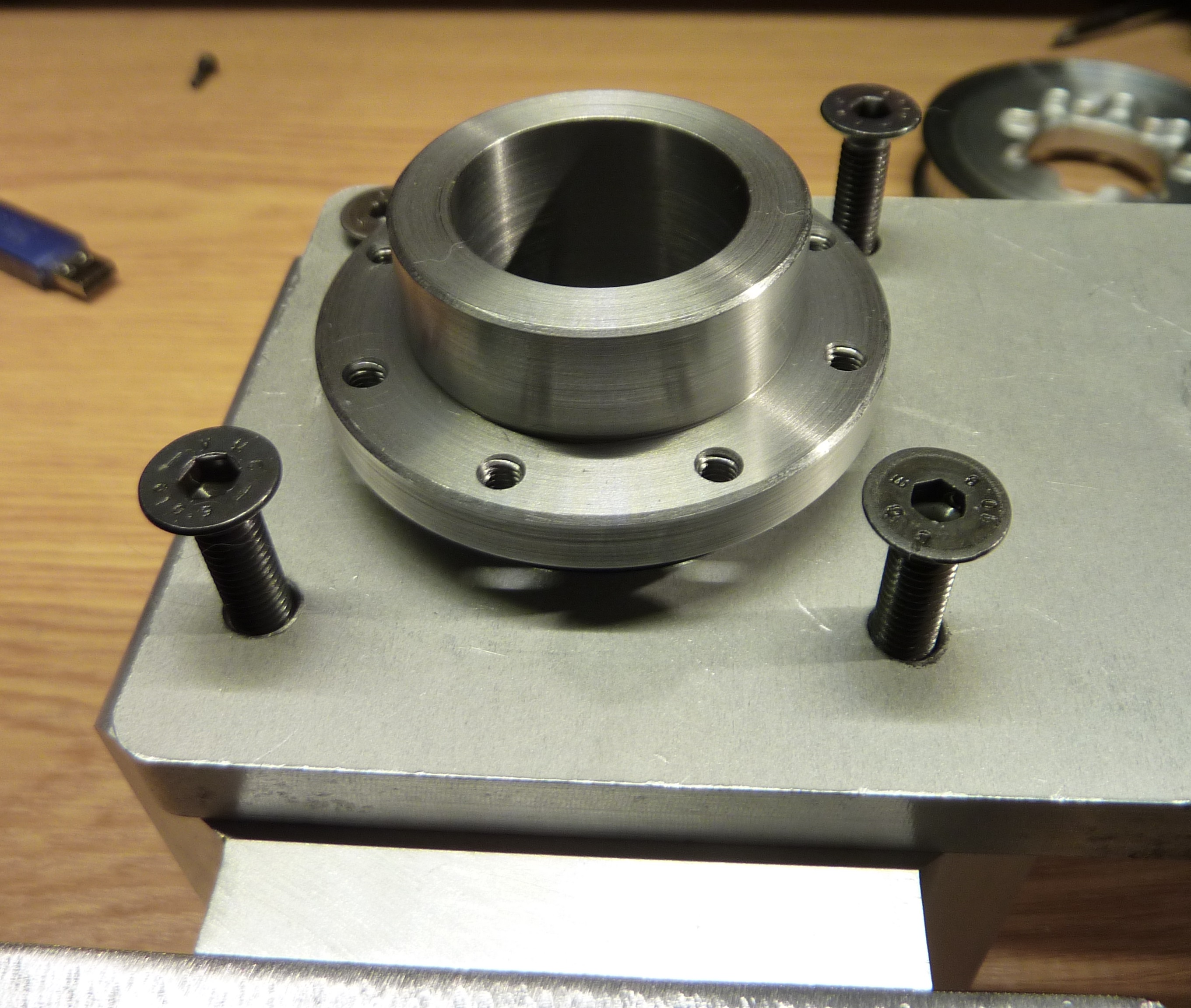

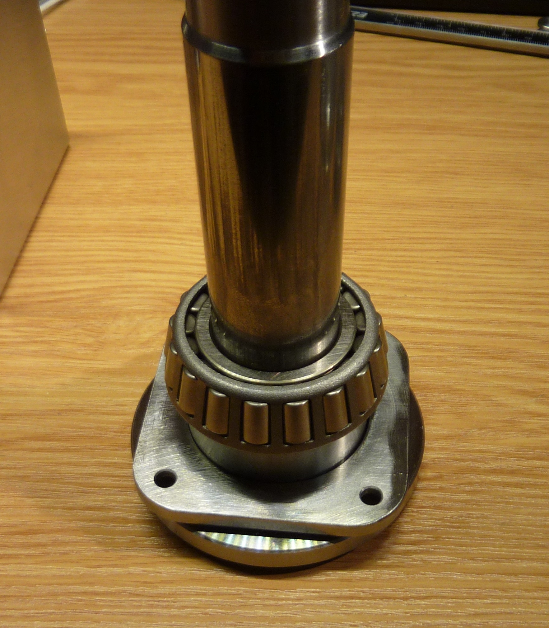

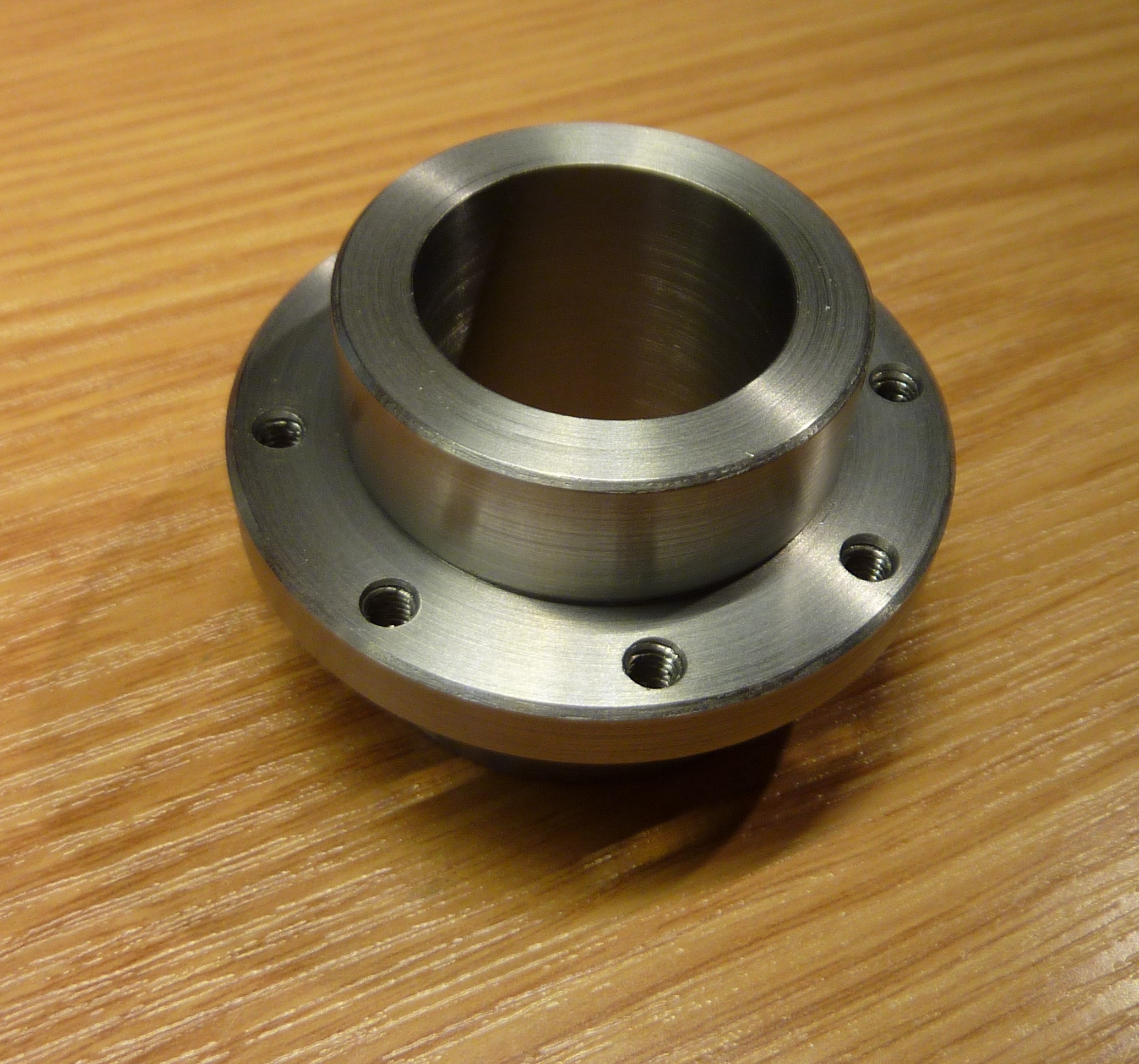

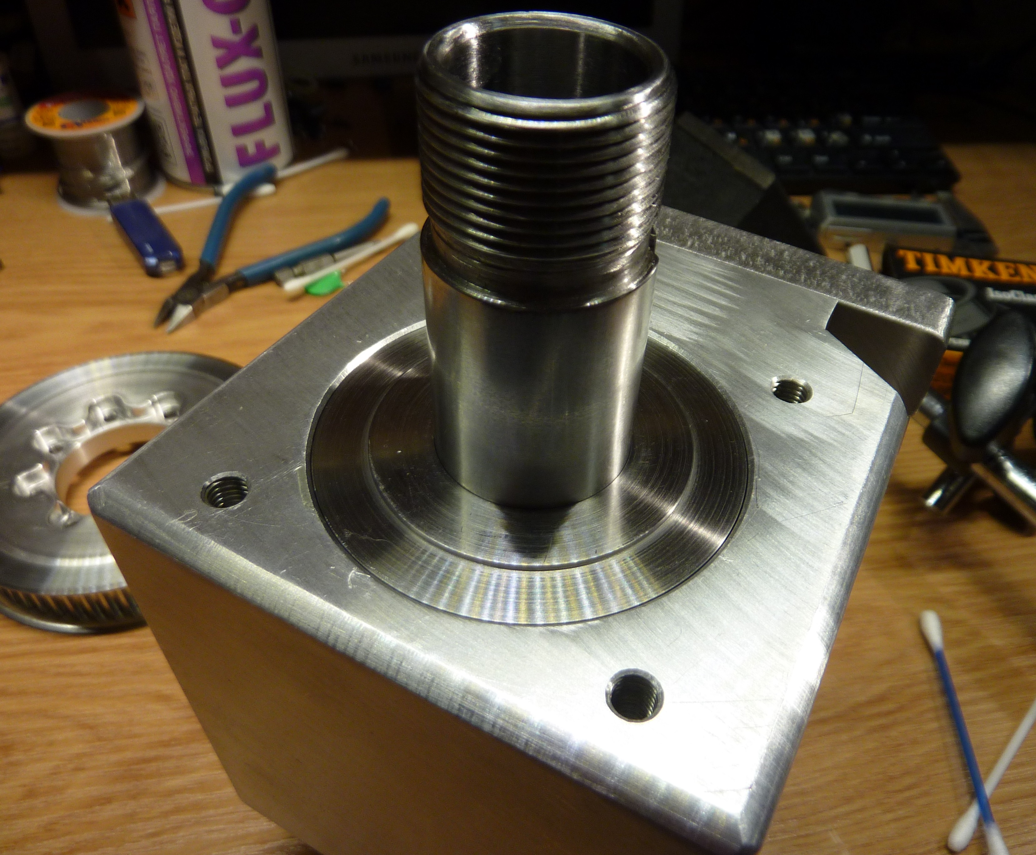

Так ну втулка готова, всё прецизионно вышло.
P1080807.JPG (4373 просмотра) <a class='original' href='./download/file.php?id=60296&mode=view' target=_blank>Загрузить оригинал (944.55 КБ)</a>
P1080808.JPG (4373 просмотра) <a class='original' href='./download/file.php?id=60297&mode=view' target=_blank>Загрузить оригинал (1.29 МБ)</a>
P1080810.JPG (4373 просмотра) <a class='original' href='./download/file.php?id=60298&mode=view' target=_blank>Загрузить оригинал (1.39 МБ)</a>

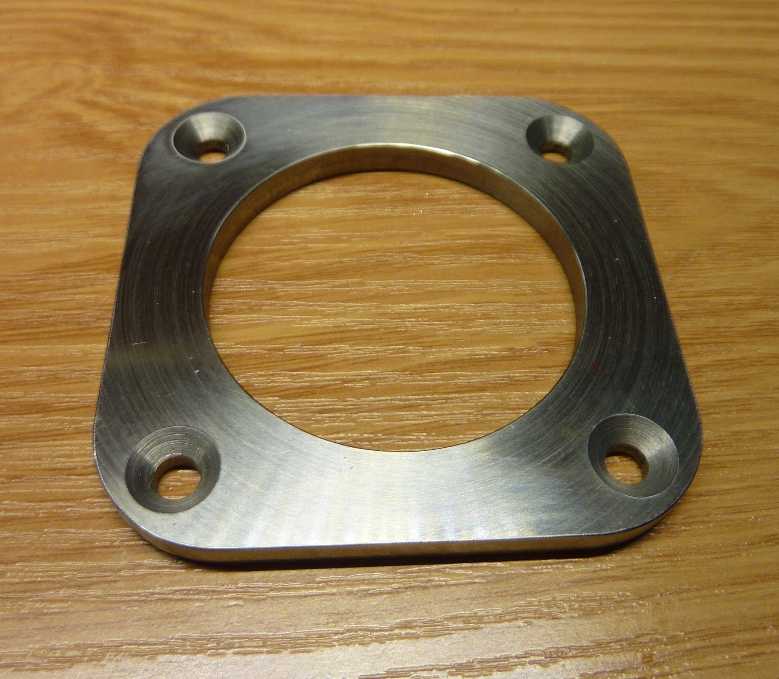

В изготовлении таких деталей, самое сложное что ??? Смех и только, это "мясо" снимать :hehehe: ведро стружек очередное, и сильный нагрев детали, равно, как и шпинделя токарника, он же у меня маааленький ))
P1080813.JPG (4323 просмотра) <a class='original' href='./download/file.php?id=60321&mode=view' target=_blank>Загрузить оригинал (1.28 МБ)</a>

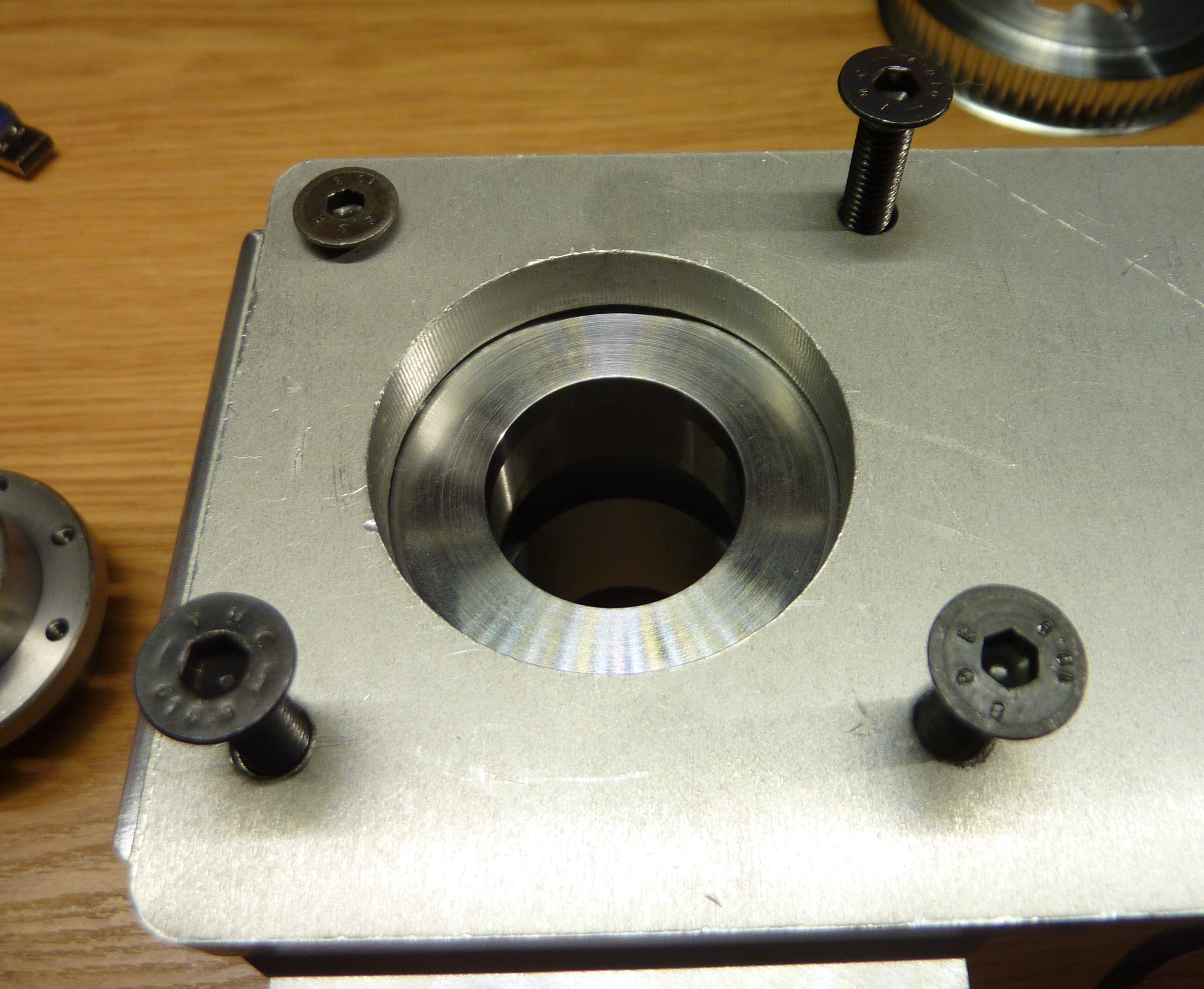

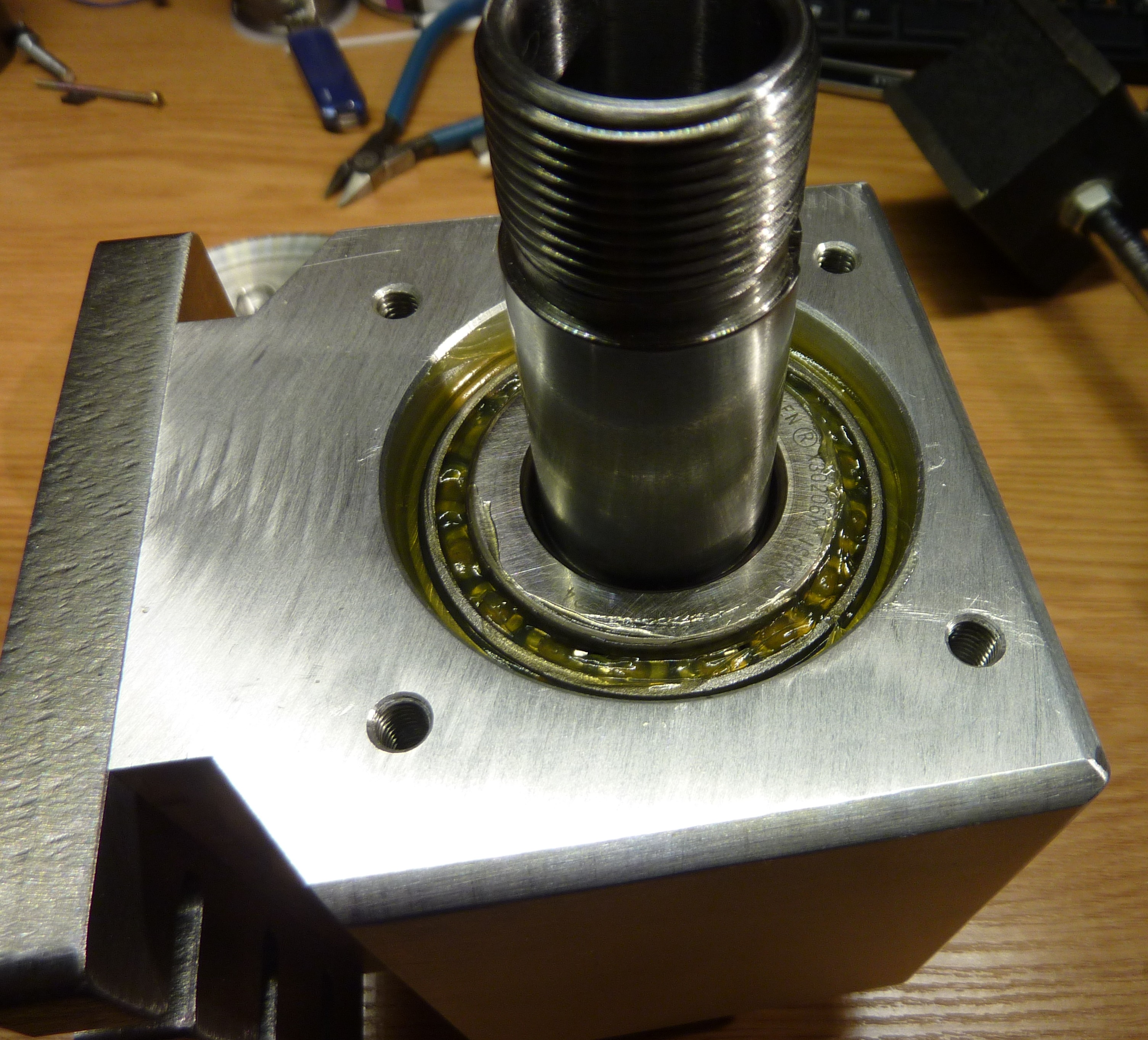

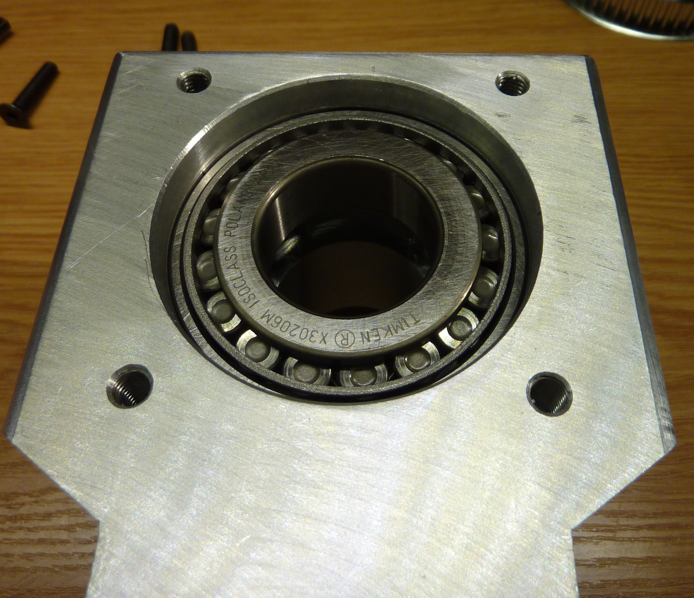

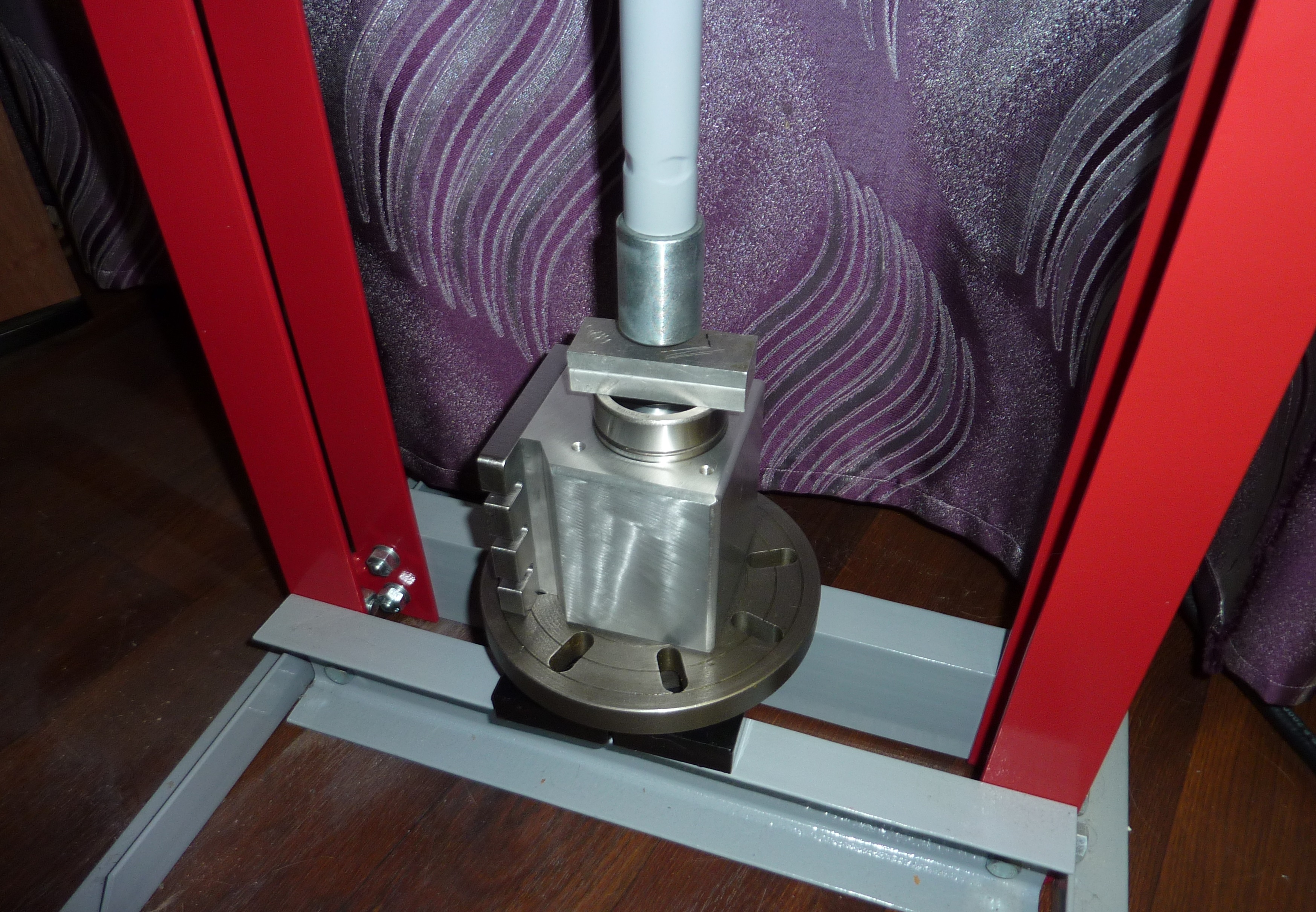

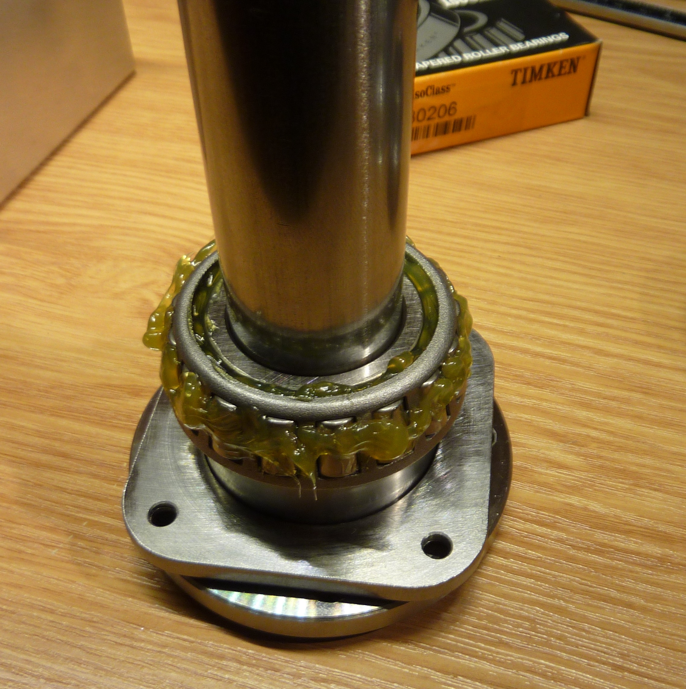

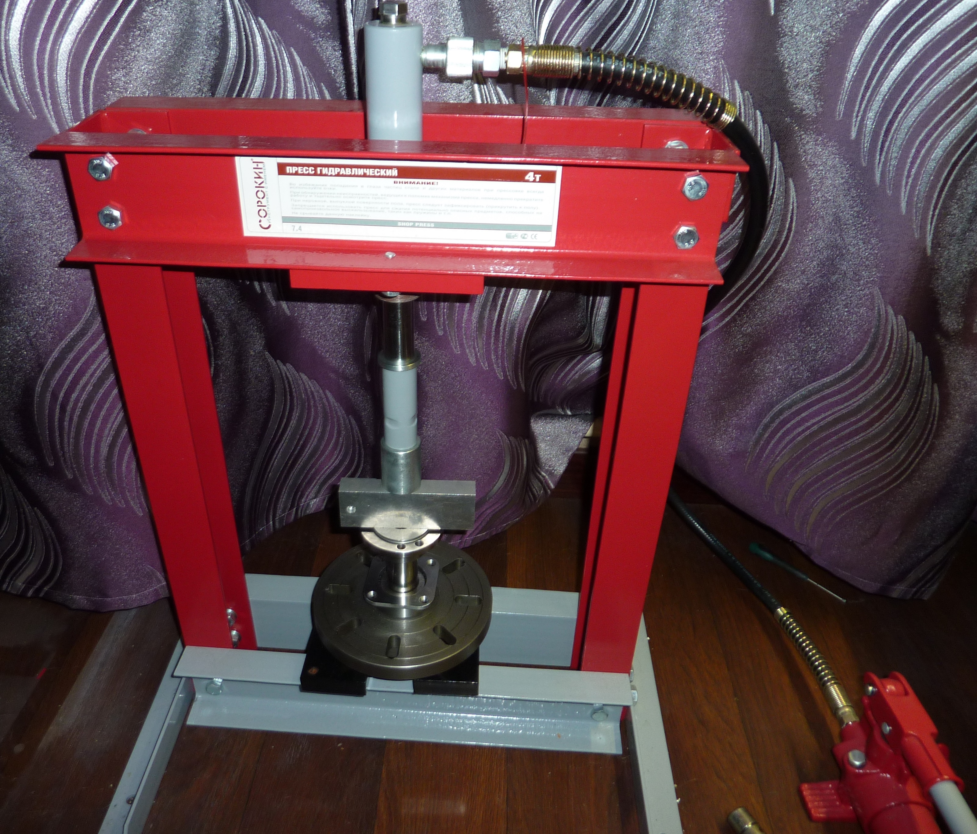

Ладно, теперь к делу, впрессовал внешние кольца подшипников прессом, зашли отлично, как желал, с небольшим натягом.
P1080812.JPG (4323 просмотра) <a class='original' href='./download/file.php?id=60322&mode=view' target=_blank>Загрузить оригинал (2.15 МБ)</a>

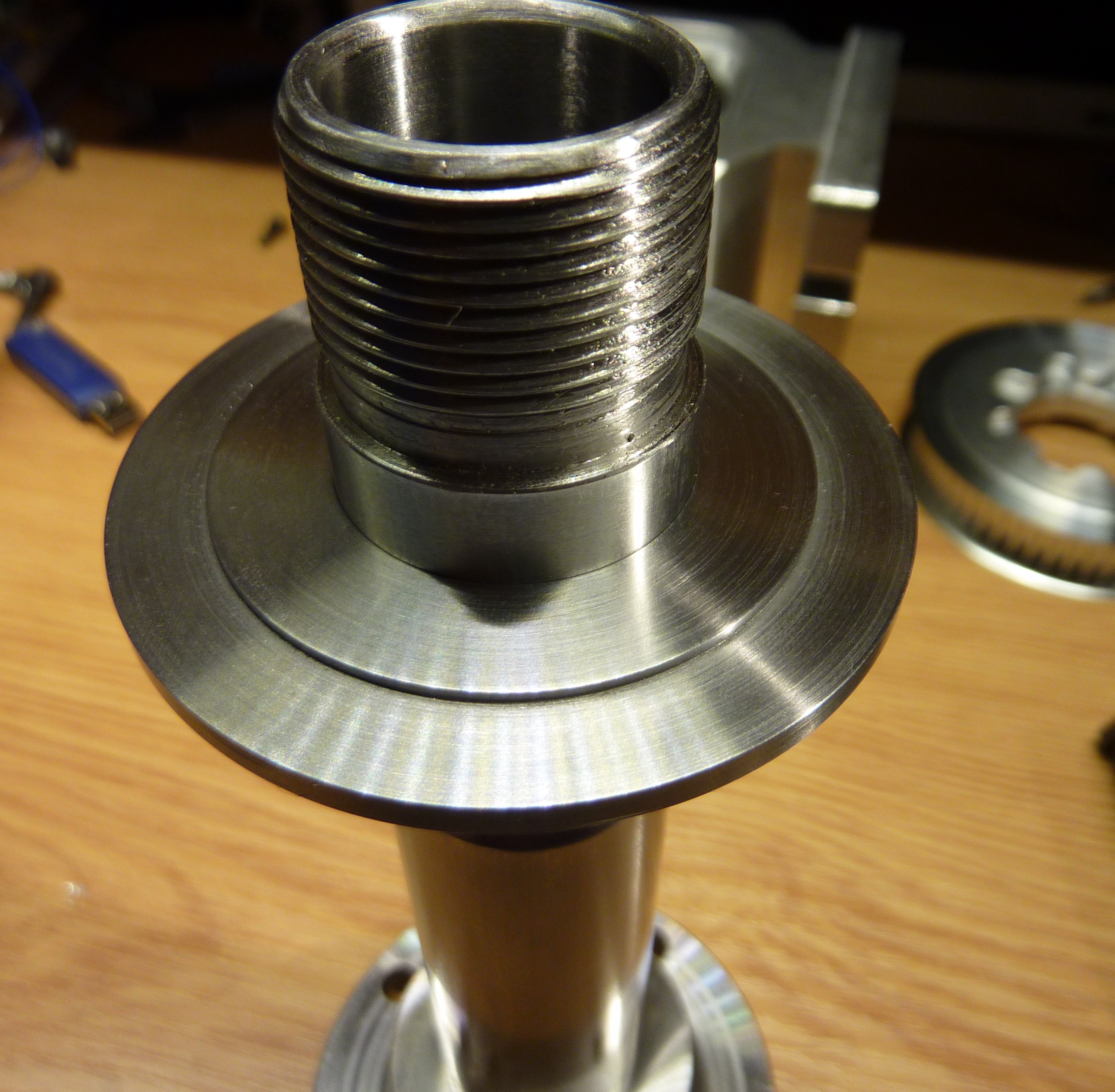

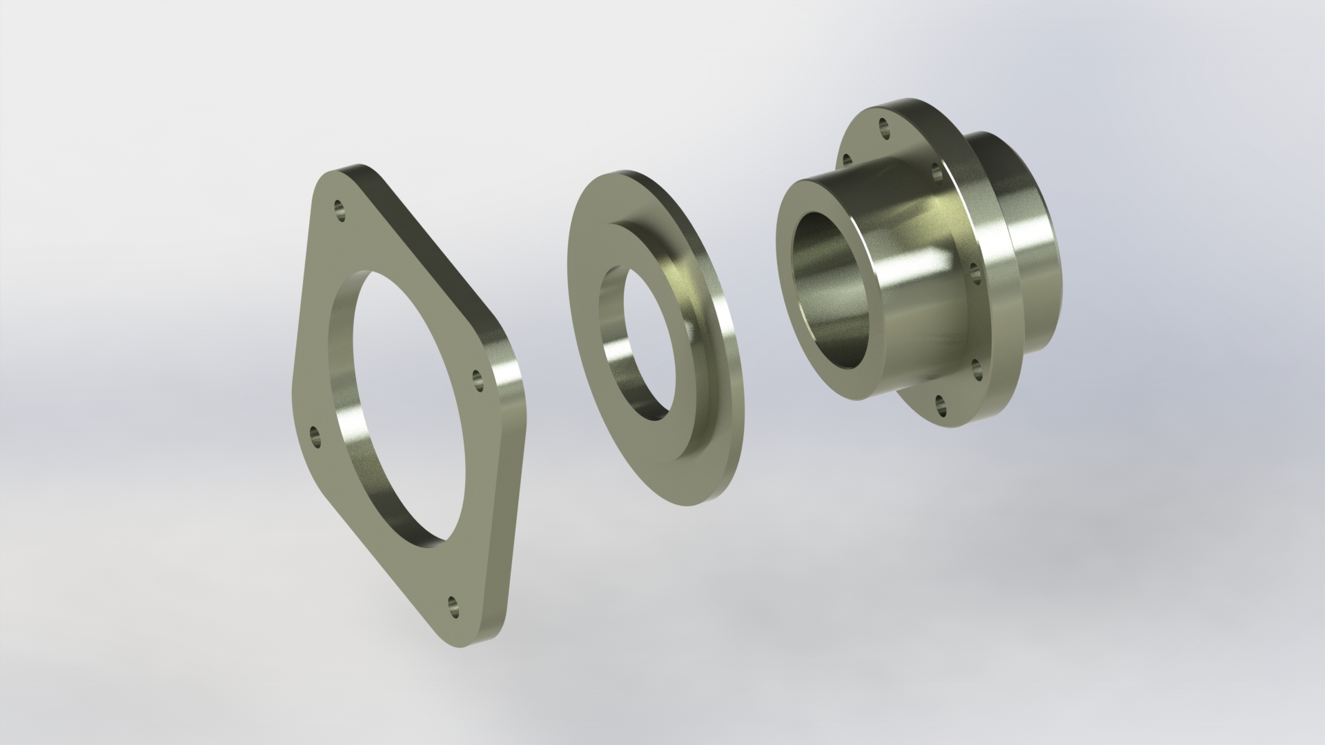

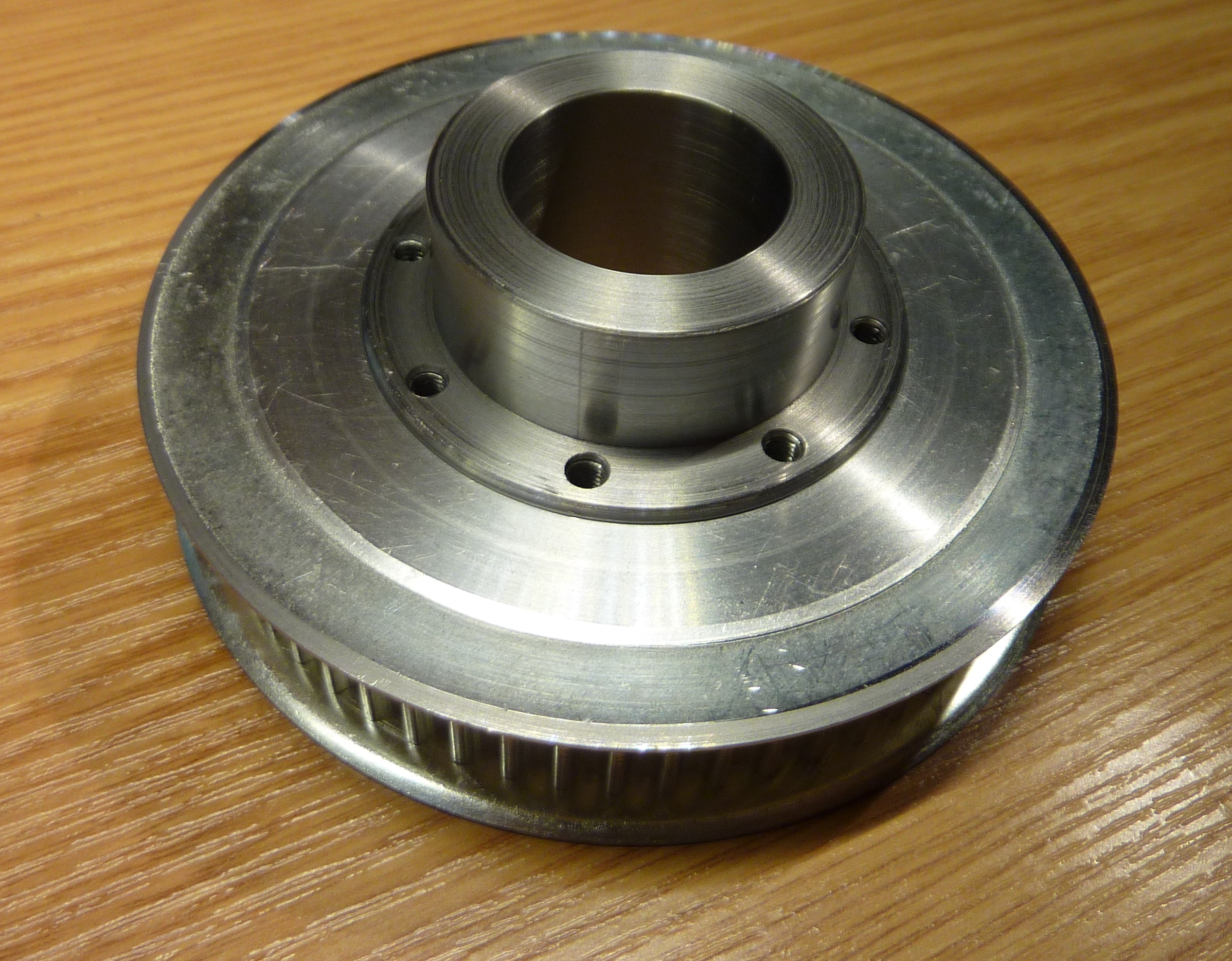

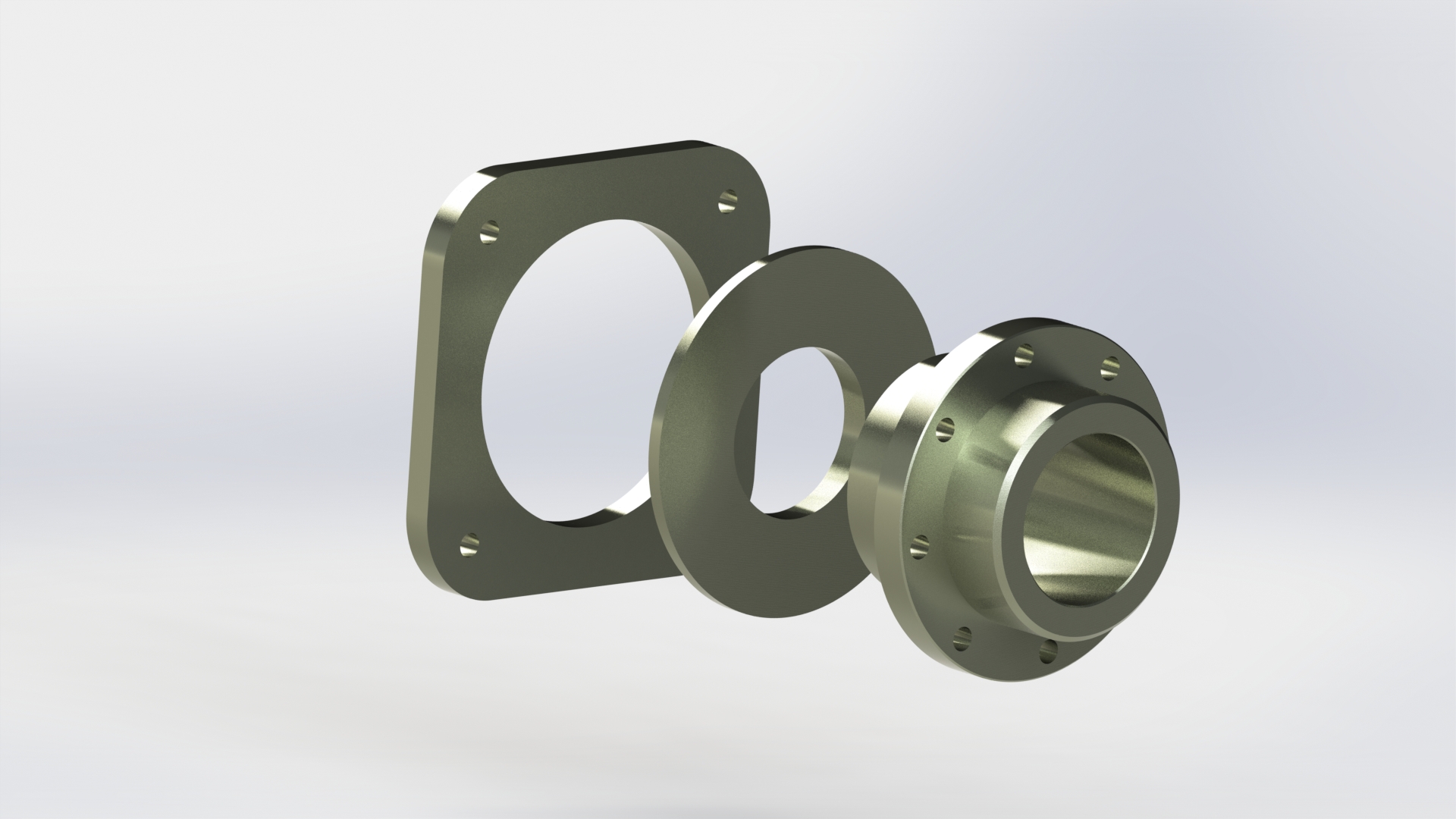

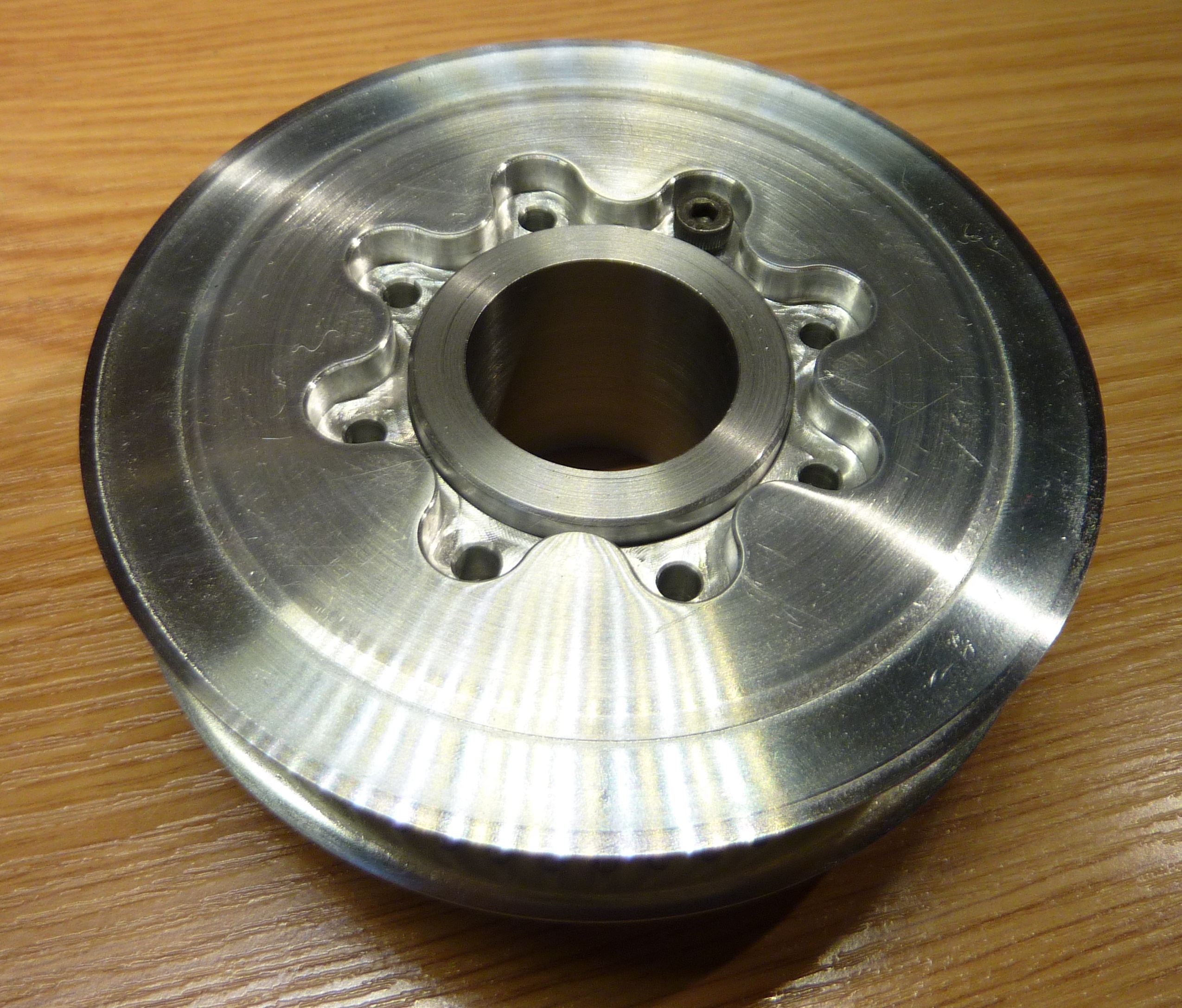

Шайба-пыльник-spacer готова. Жалко было выкидывать остаток от кругляка, решил в дело пустить :)
P1080814.JPG (4259 просмотров) <a class='original' href='./download/file.php?id=60370&mode=view' target=_blank>Загрузить оригинал (2.06 МБ)</a>
P1080816.JPG (4259 просмотров) <a class='original' href='./download/file.php?id=60371&mode=view' target=_blank>Загрузить оригинал (1.77 МБ)</a>
P1080819.JPG (4259 просмотров) <a class='original' href='./download/file.php?id=60372&mode=view' target=_blank>Загрузить оригинал (1.6 МБ)</a>
Порядок сборки.

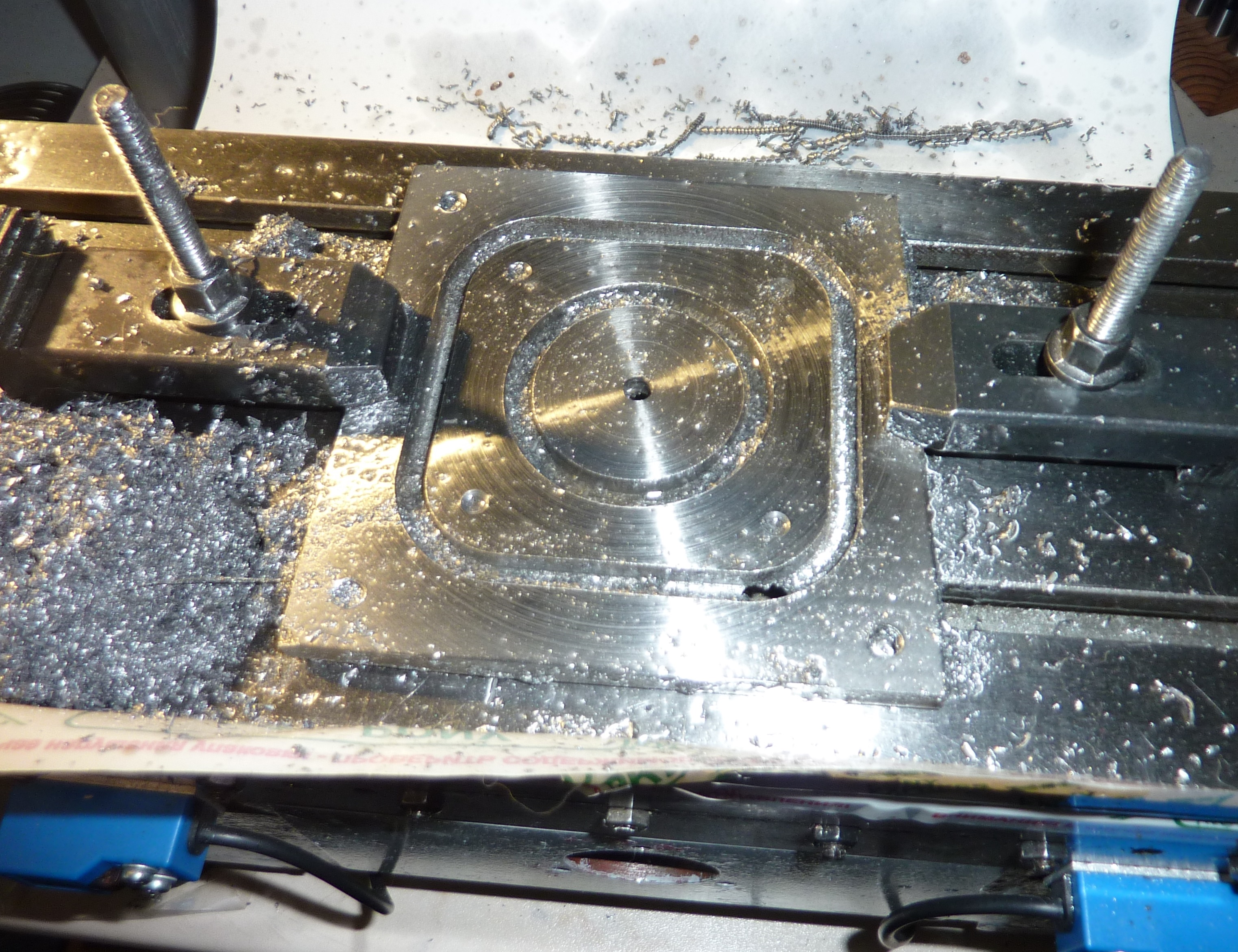

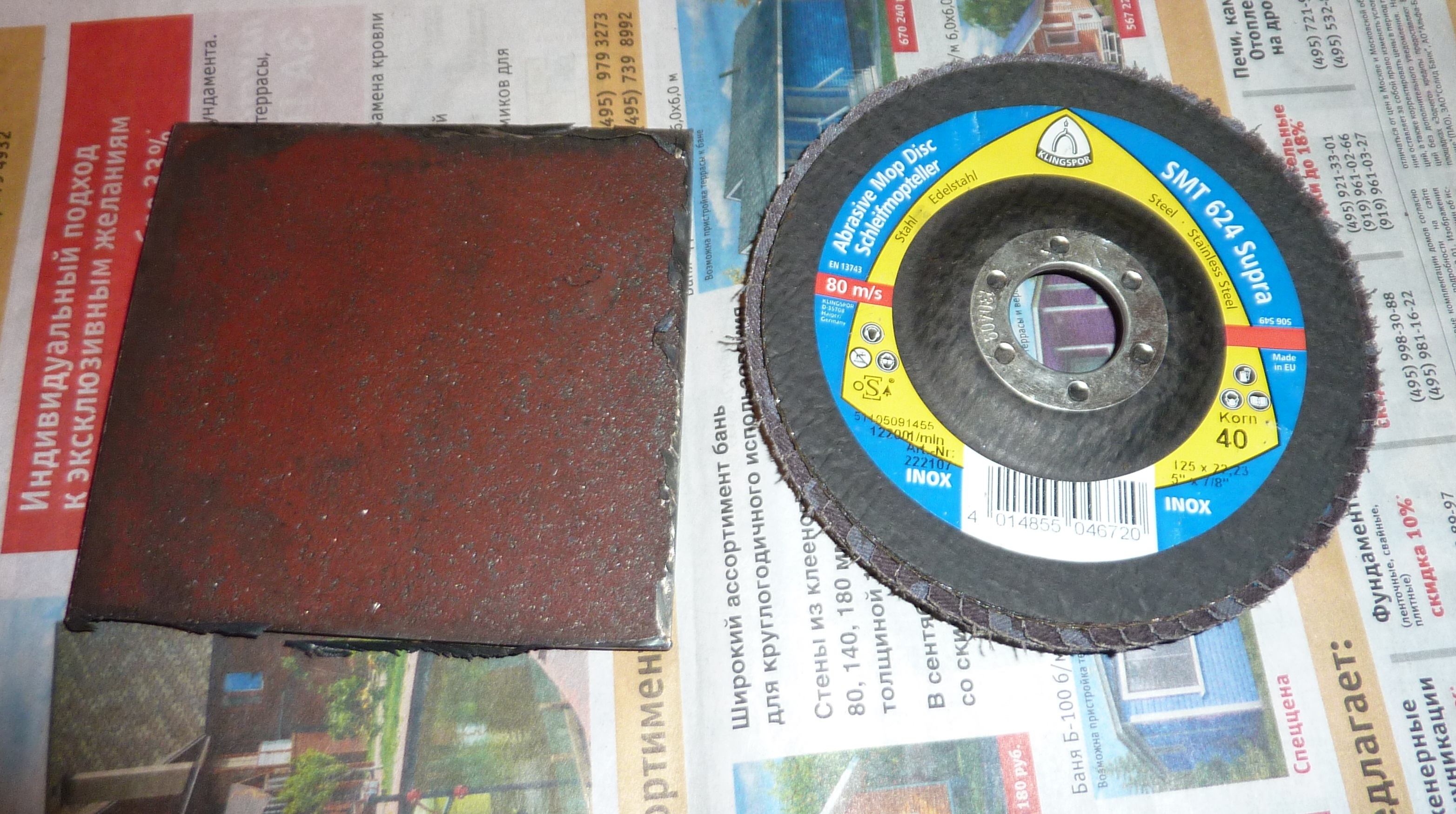

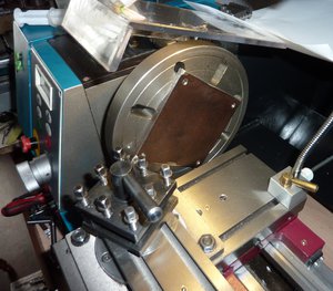

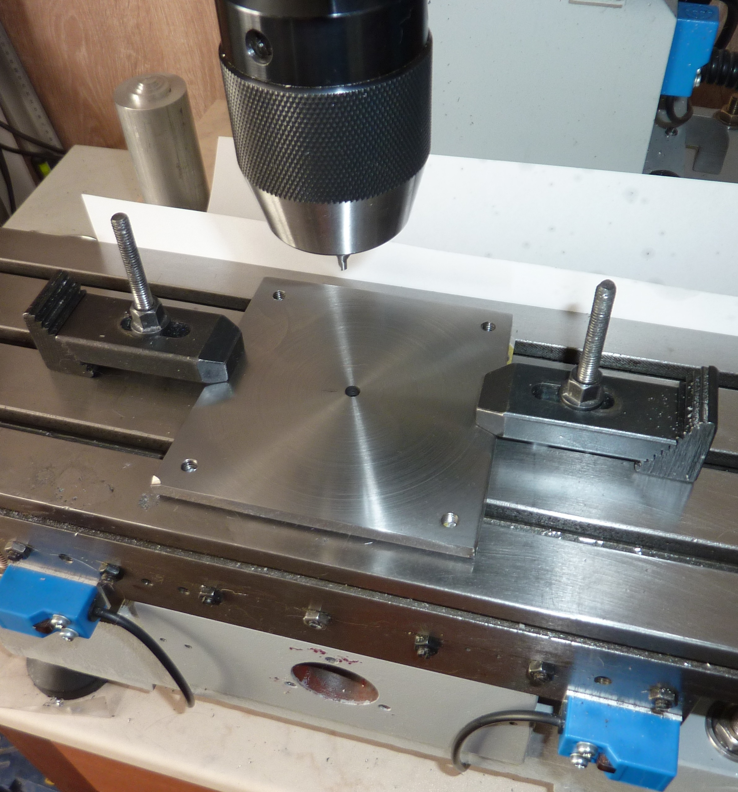

Продолжаем грызть сталь, этак :hammer: :hammer:
хорошая кстати наждачка лепестковая эта.
P1080826.JPG (4164 просмотра) <a class='original' href='./download/file.php?id=60494&mode=view' target=_blank>Загрузить оригинал (1.11 МБ)</a>
P1080828.JPG (4164 просмотра) <a class='original' href='./download/file.php?id=60495&mode=view' target=_blank>Загрузить оригинал (1.44 МБ)</a>

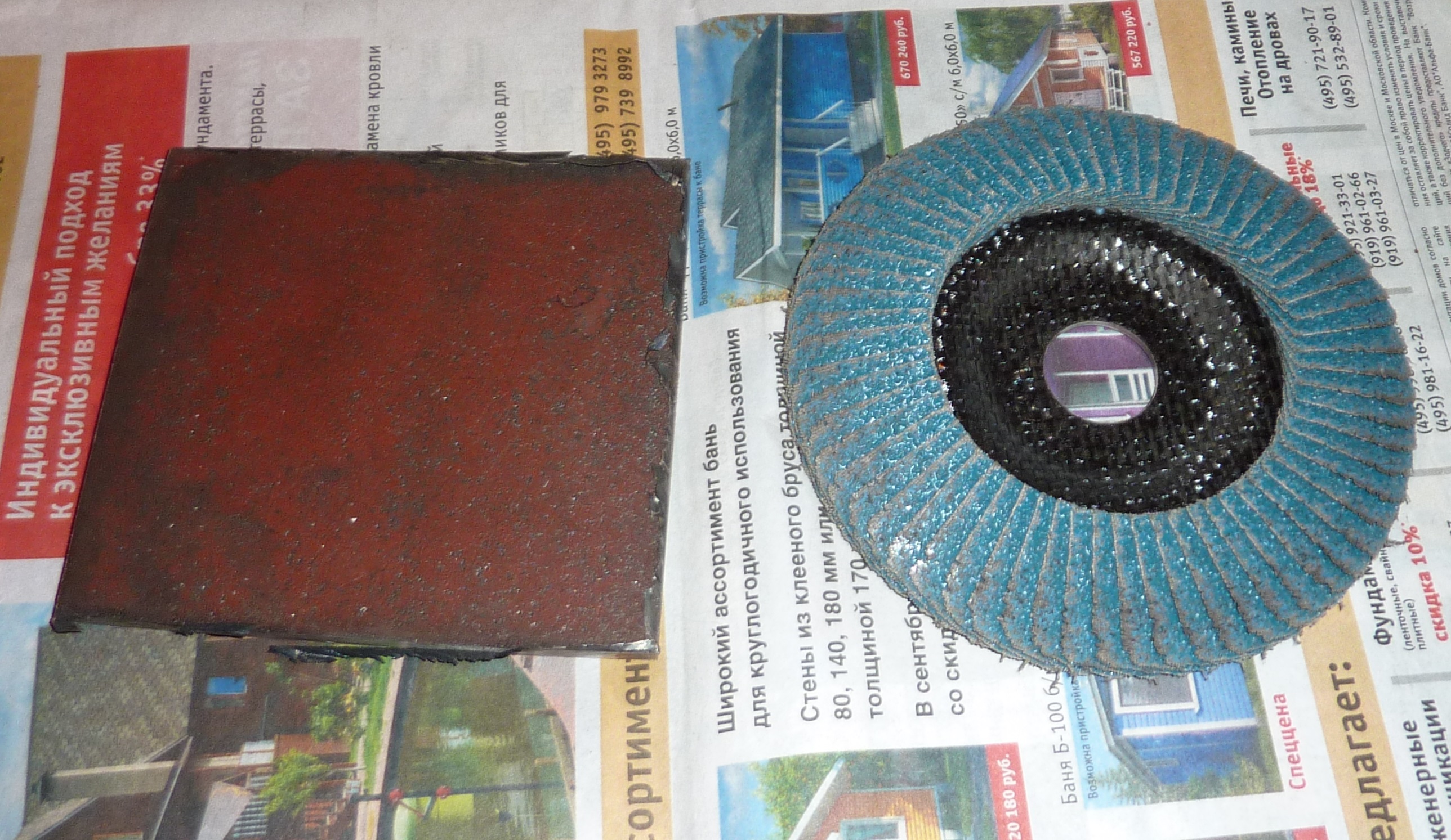

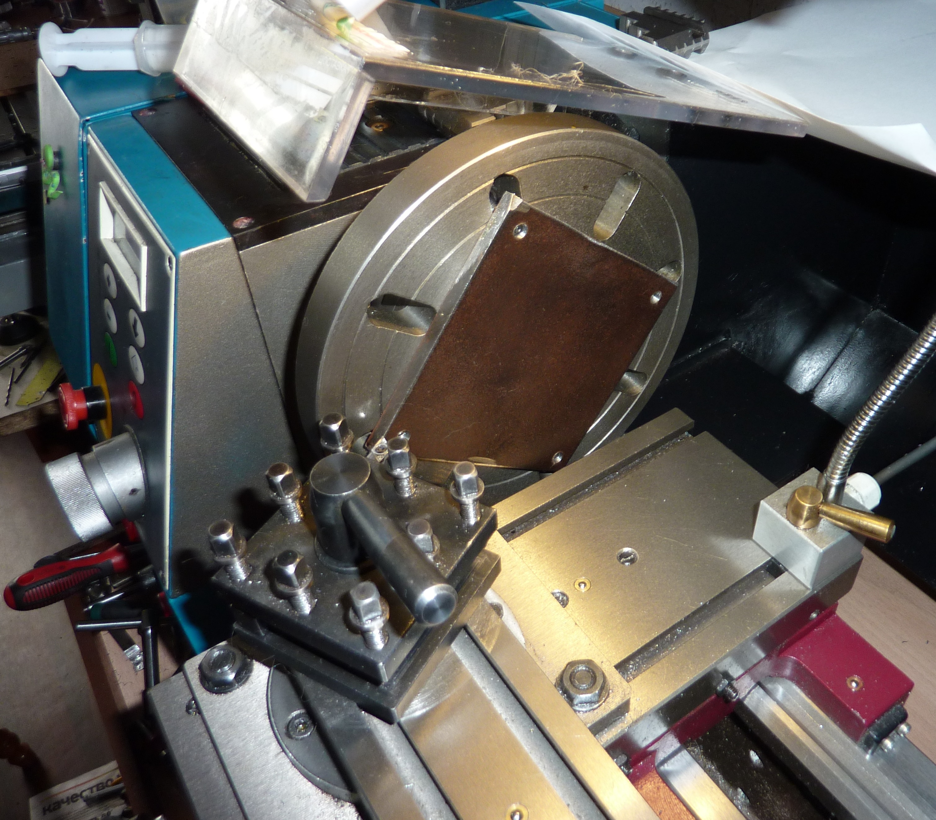

Способ тот же, но помимо выравнивания, нужно лист "спустить" с 6 до 5мм.
P1080829.JPG (4164 просмотра) <a class='original' href='./download/file.php?id=60496&mode=view' target=_blank>Загрузить оригинал (1.82 МБ)</a>
P1080830.JPG (4164 просмотра) <a class='original' href='./download/file.php?id=60497&mode=view' target=_blank>Загрузить оригинал (1.27 МБ)</a>
пошел чпушить :rail:

Re: Поворотная ось 4x Axis
классно получается ! а че за токарный - не БД8 случаем ? :)

Hanter писал(а):классно получается !
Спасибо!
Hanter писал(а):токарный - не БД8 случаем ?
Да он самый :)
Сегодня он меня обидел, безусловно не он, а .... шкурил лист и по пальцу долбанул край его, а он же после проточки, края как бритва, 3мм в глубь по пальцу тоже кстати мяско снял ))) короче забинтованный я )))) фу фу...
ТБ соблюдайте, берегите себя о други :)

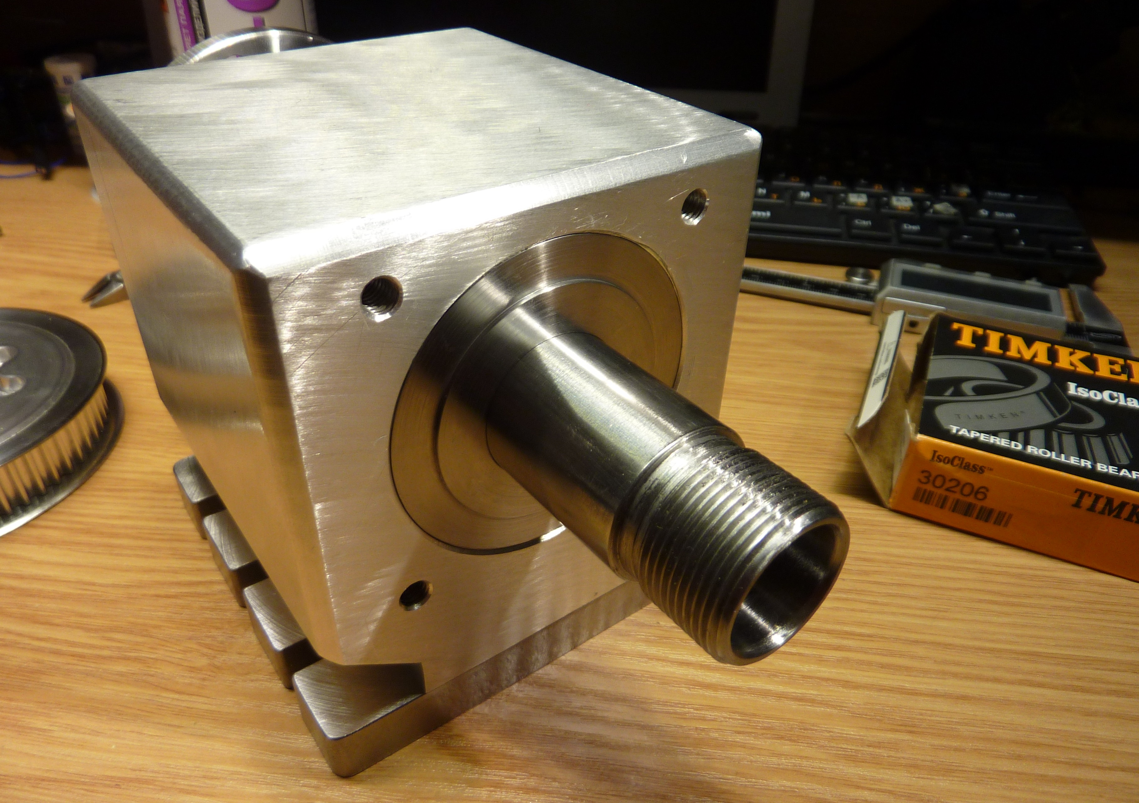

Сообщение DeNew Lab »

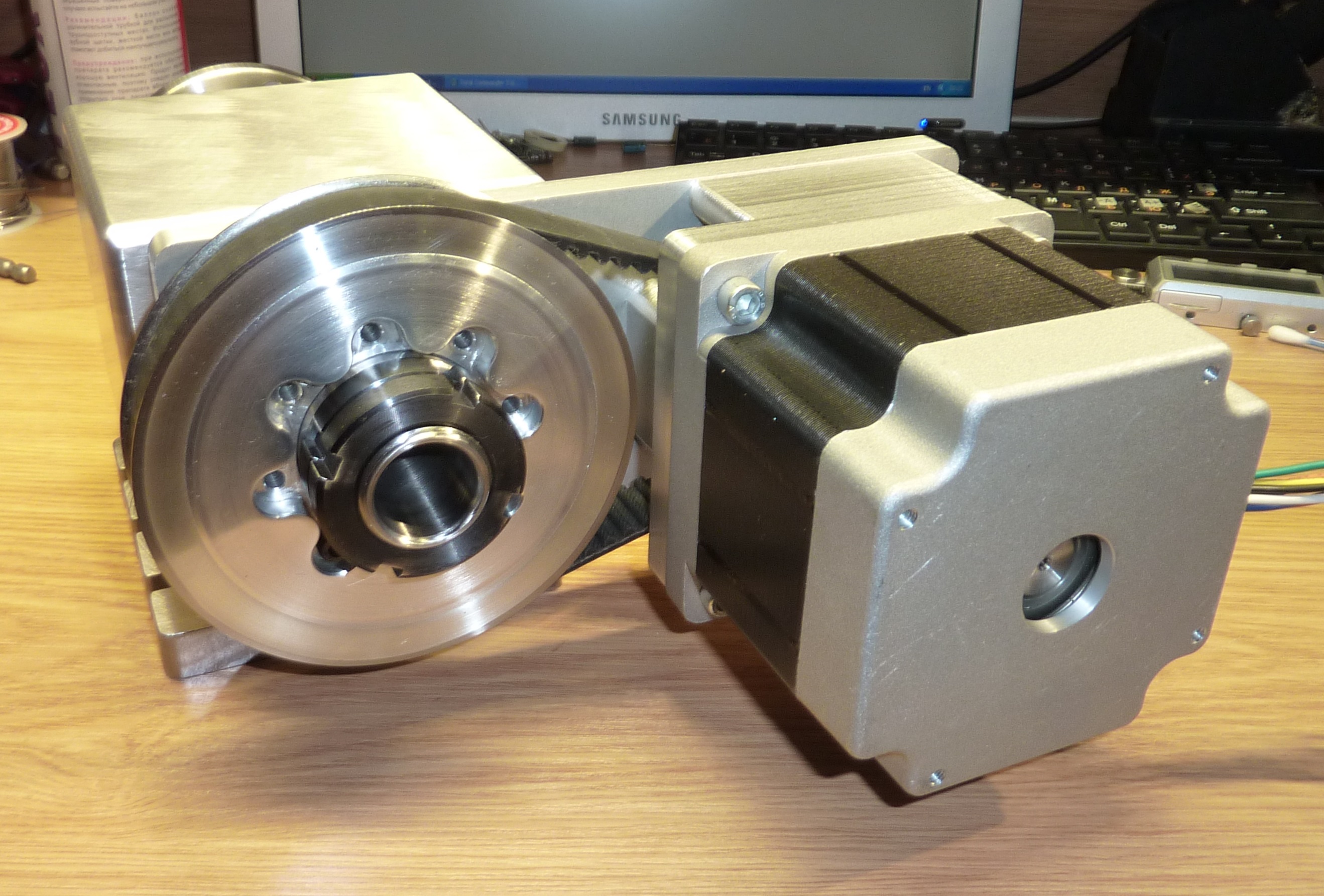

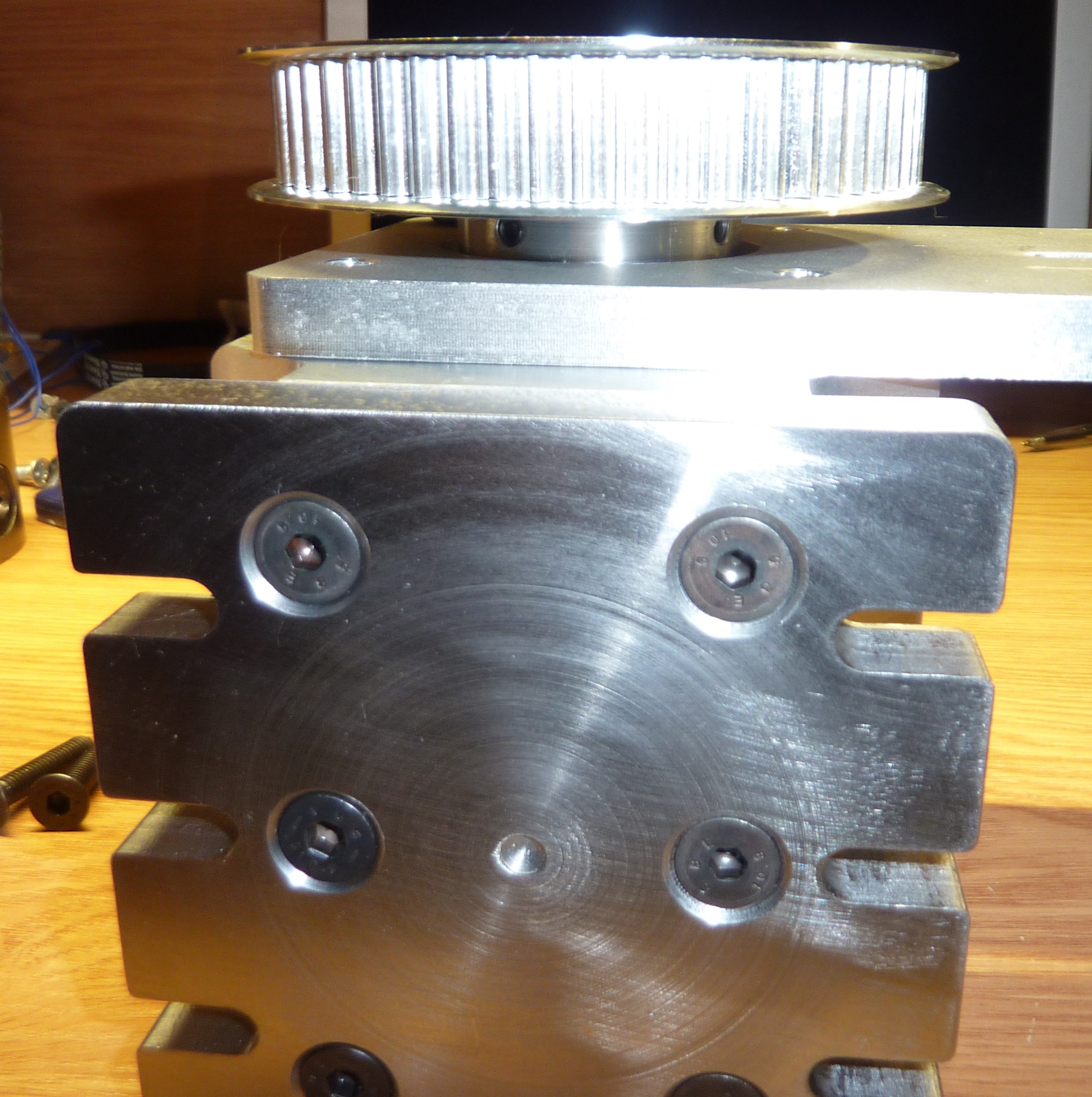

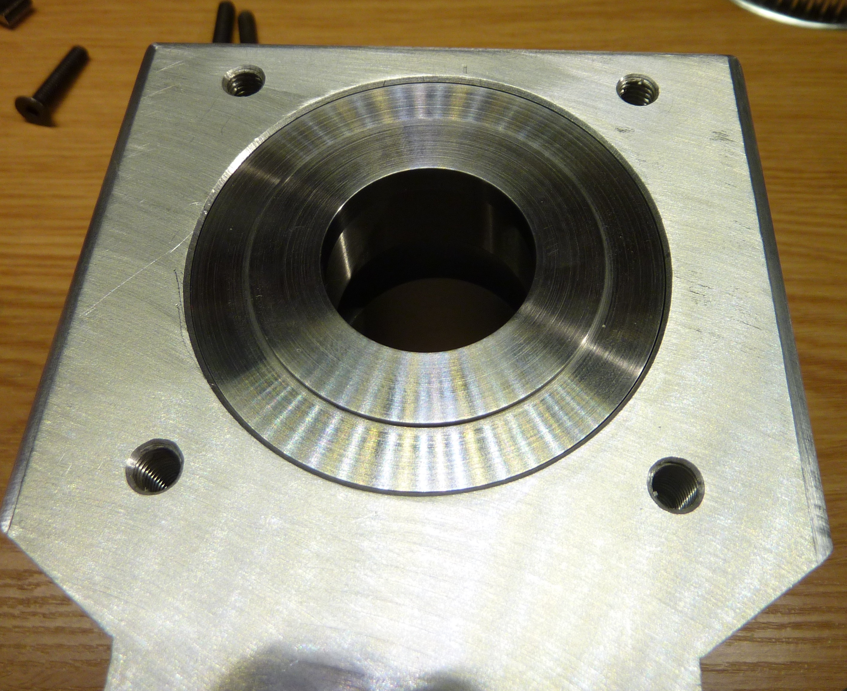

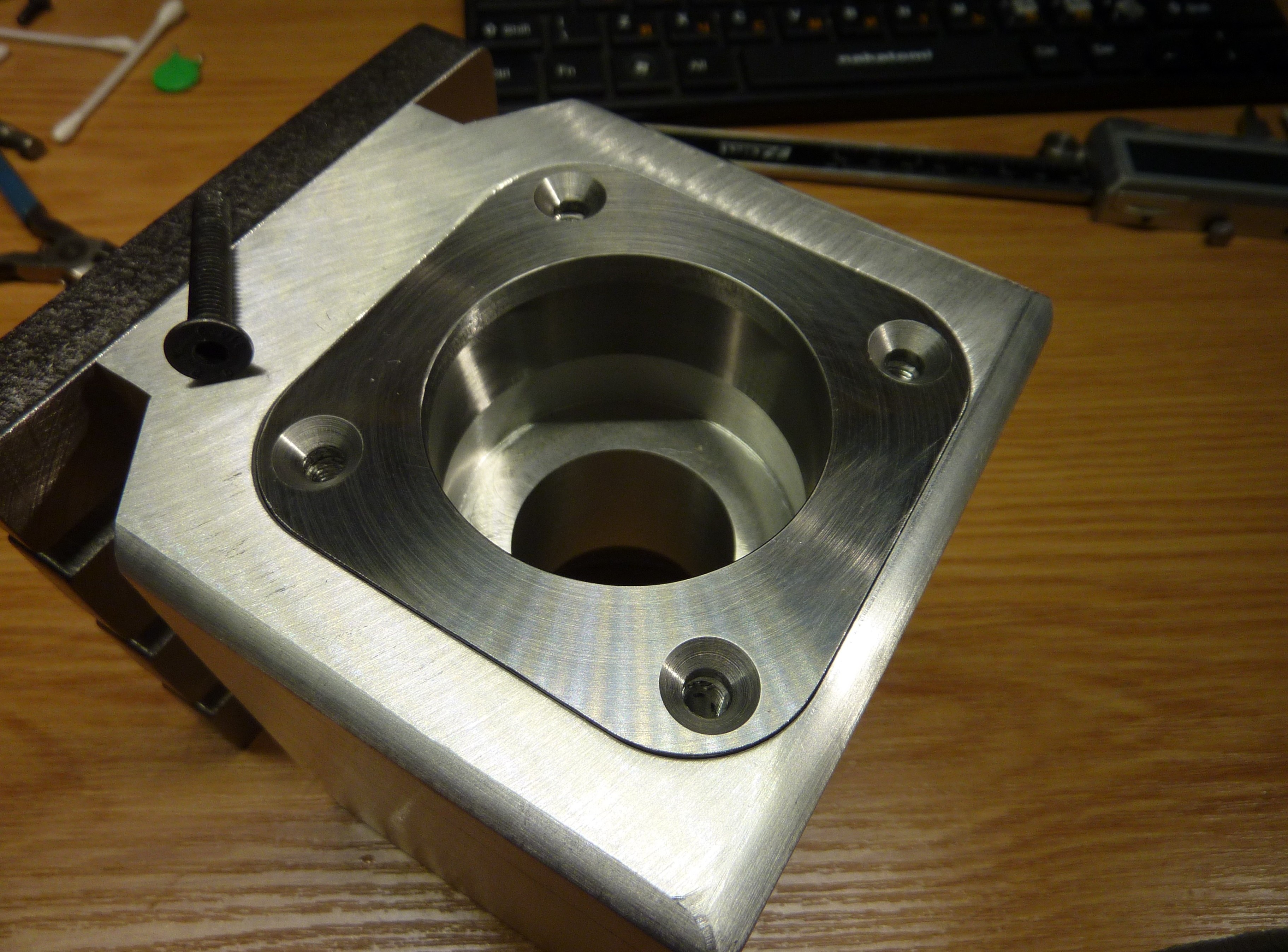

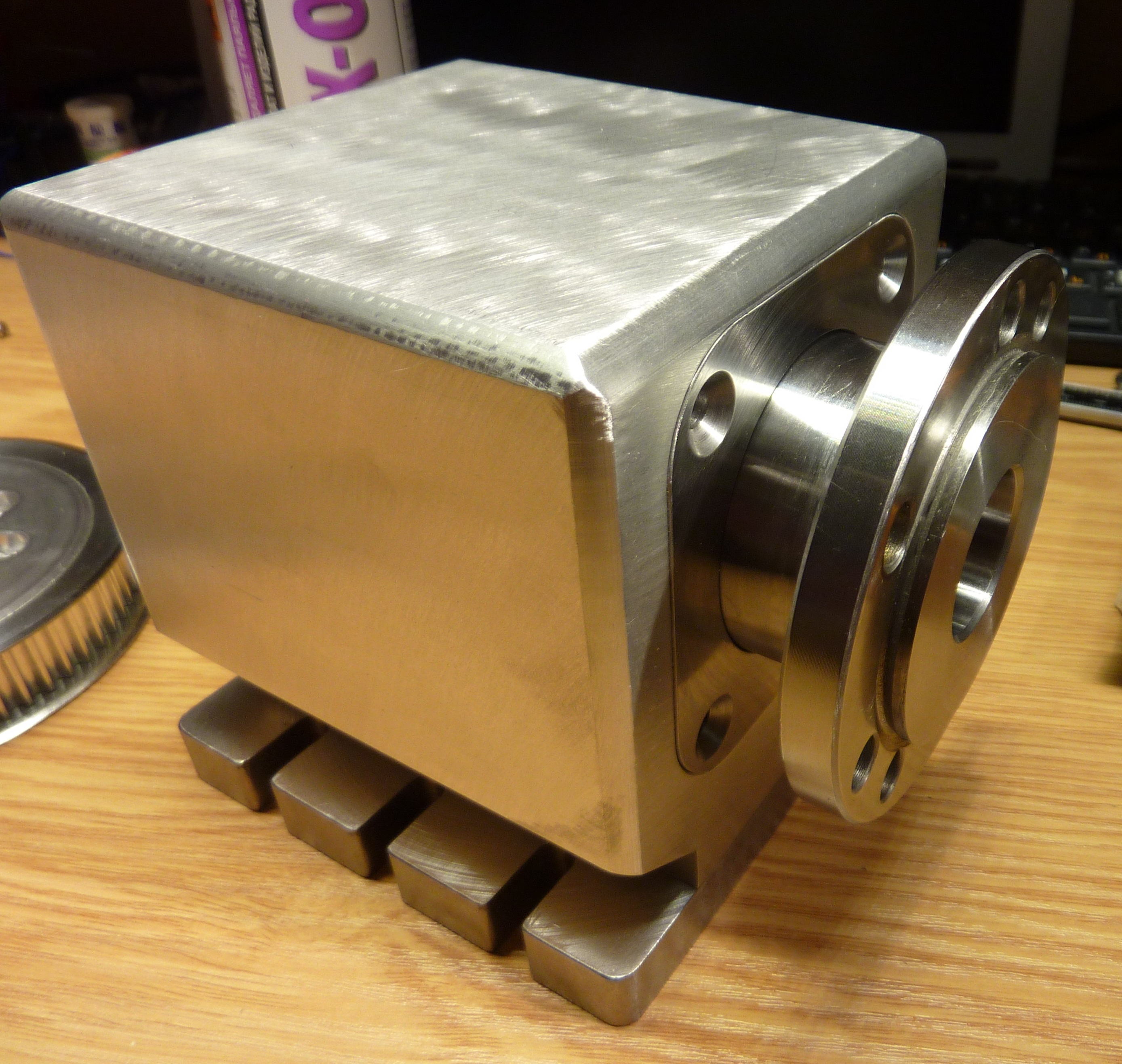

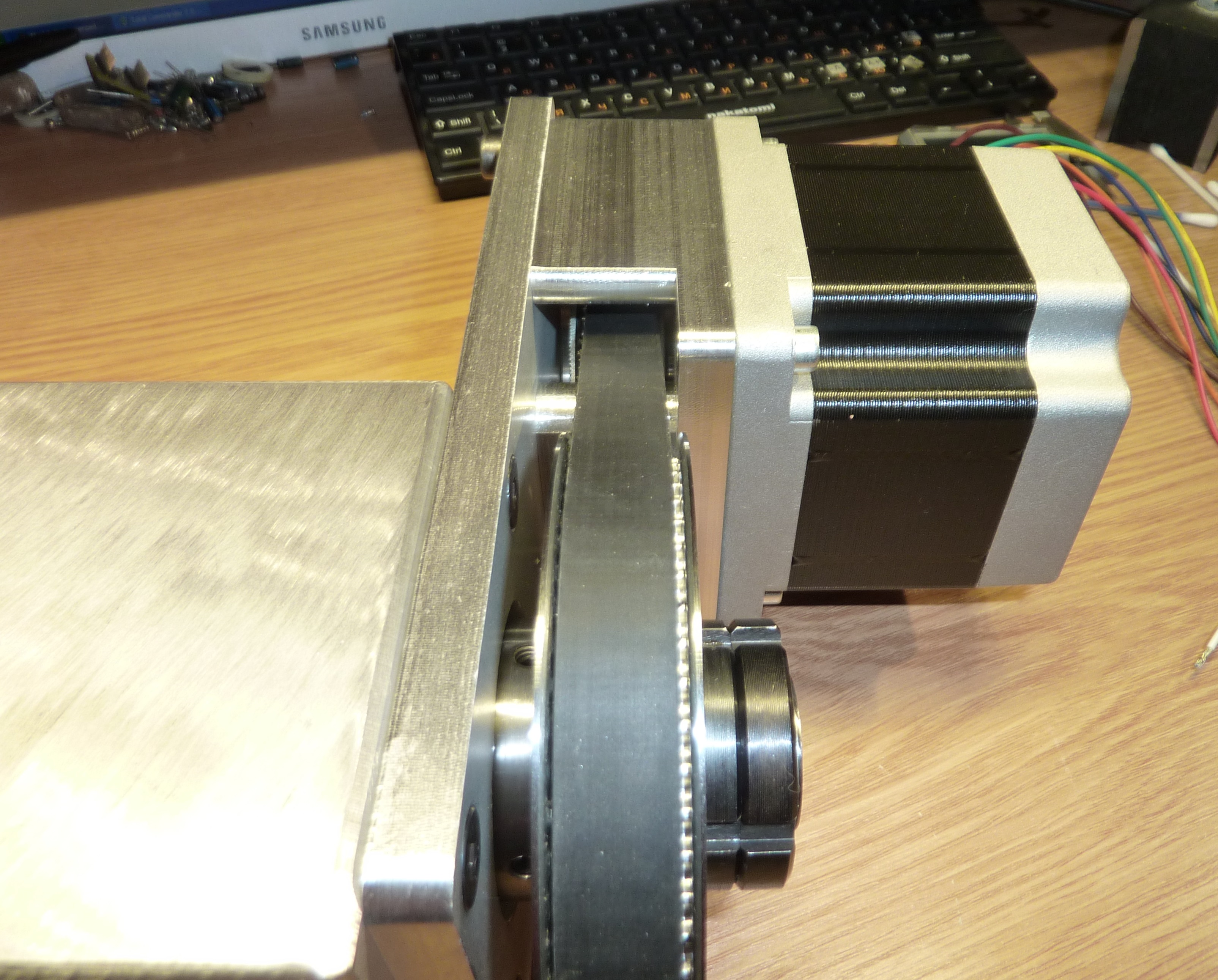

Деталь готова.
Хорошенькую фрезу прикупил (5мм. 4 зуба), веселей дело прошло, главное быстрей, но полный вырез всего 40мин составил (((
Теперь, по сути обдумывать, как всё собрать постепенно, детали основные все готовы.
https://www.youtube.com/watch?v=cWXdCNg ... e=youtu.be
P1080831.JPG (4121 просмотр) <a class='original' href='./download/file.php?id=60519&mode=view' target=_blank>Загрузить оригинал (1.95 МБ)</a>
P1080832.JPG (4121 просмотр) <a class='original' href='./download/file.php?id=60520&mode=view' target=_blank>Загрузить оригинал (1.41 МБ)</a>
P1080833.JPG (4121 просмотр) <a class='original' href='./download/file.php?id=60521&mode=view' target=_blank>Загрузить оригинал (2.16 МБ)</a>

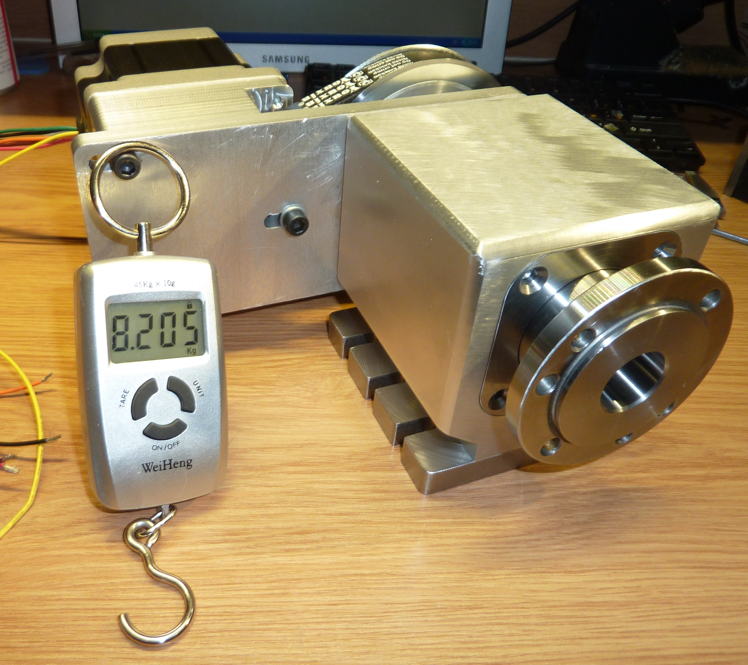

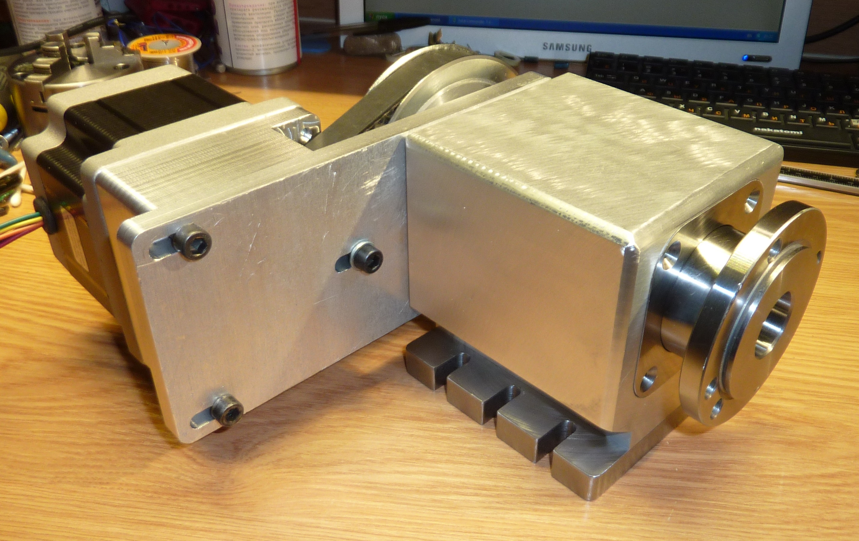

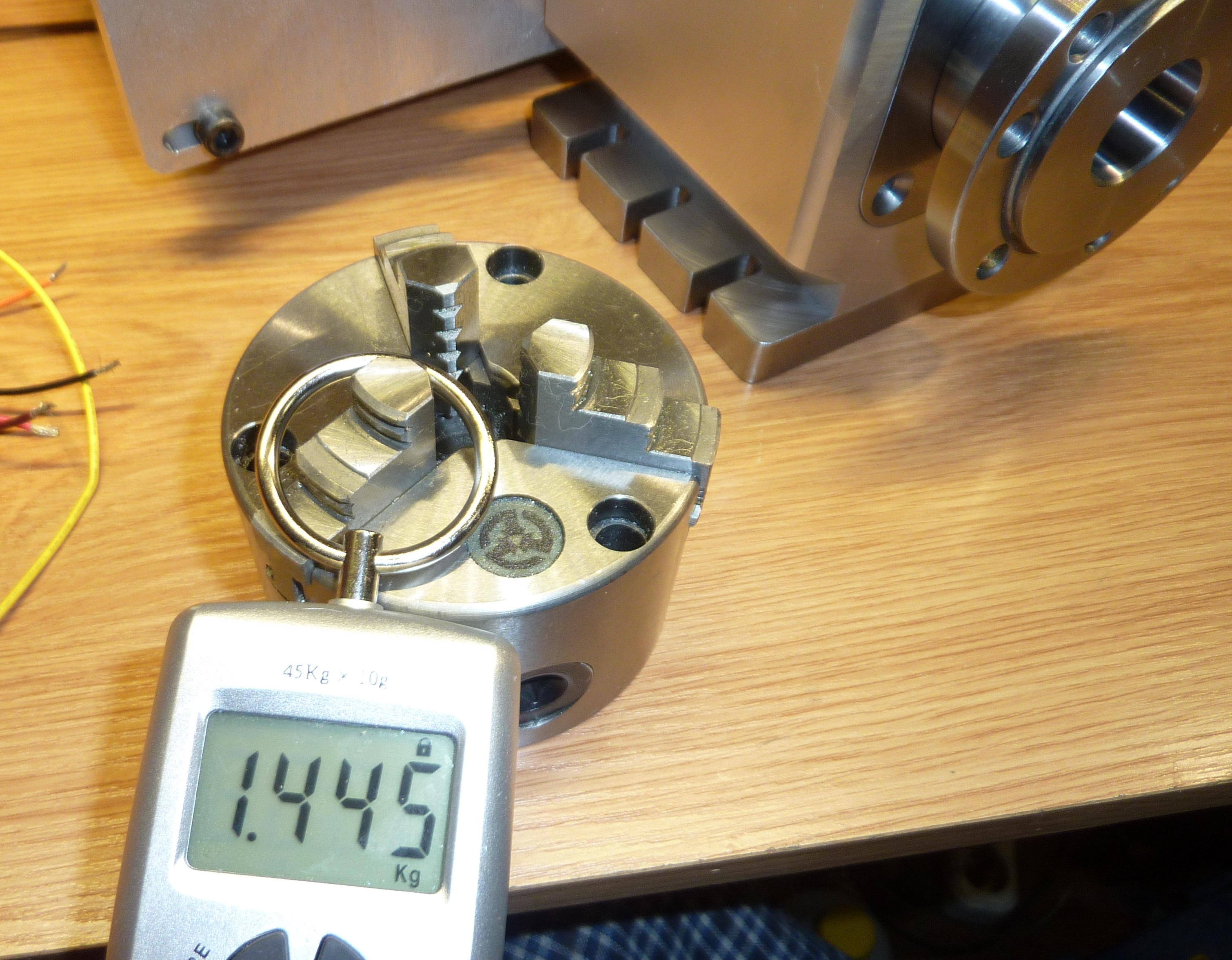

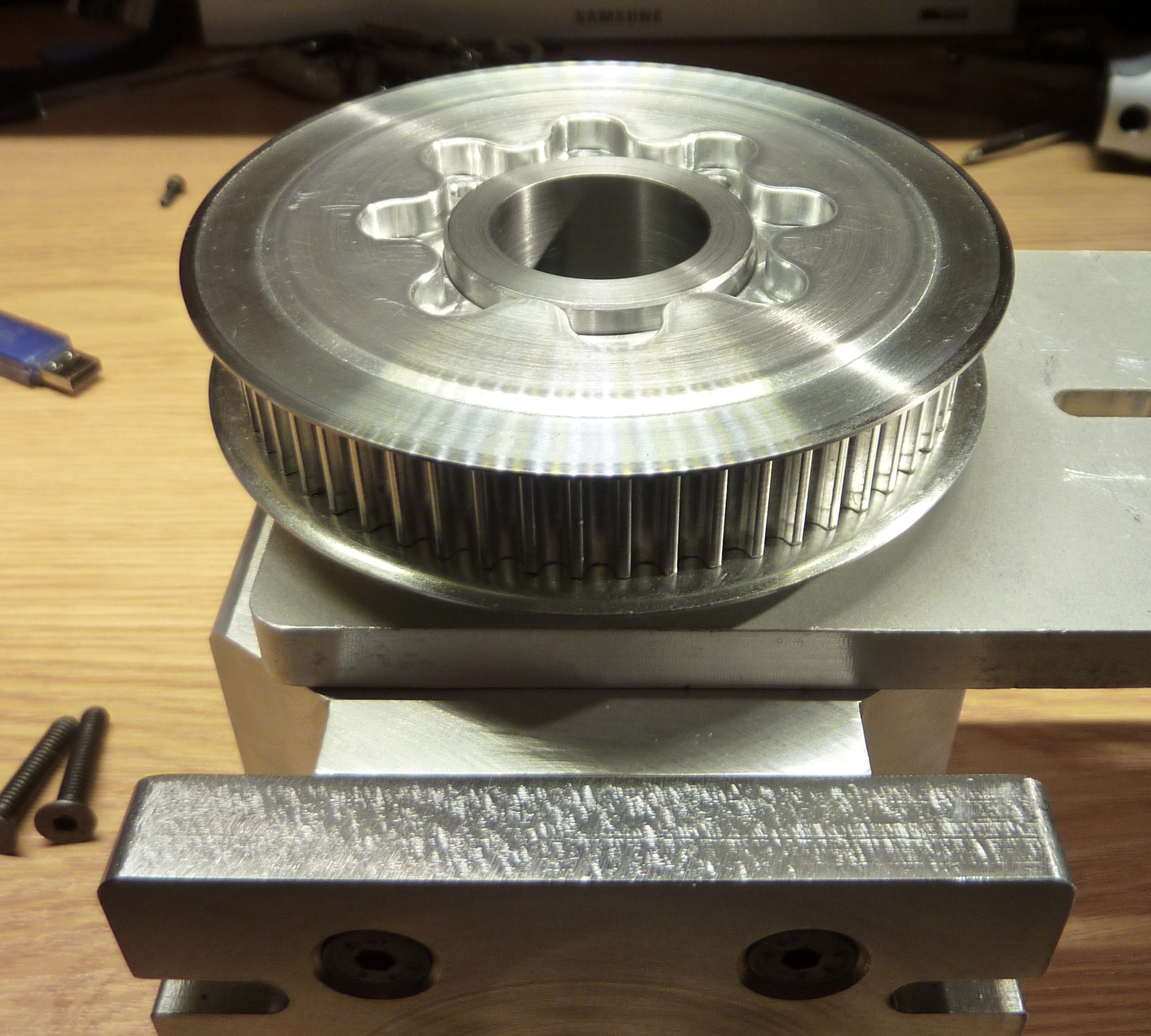

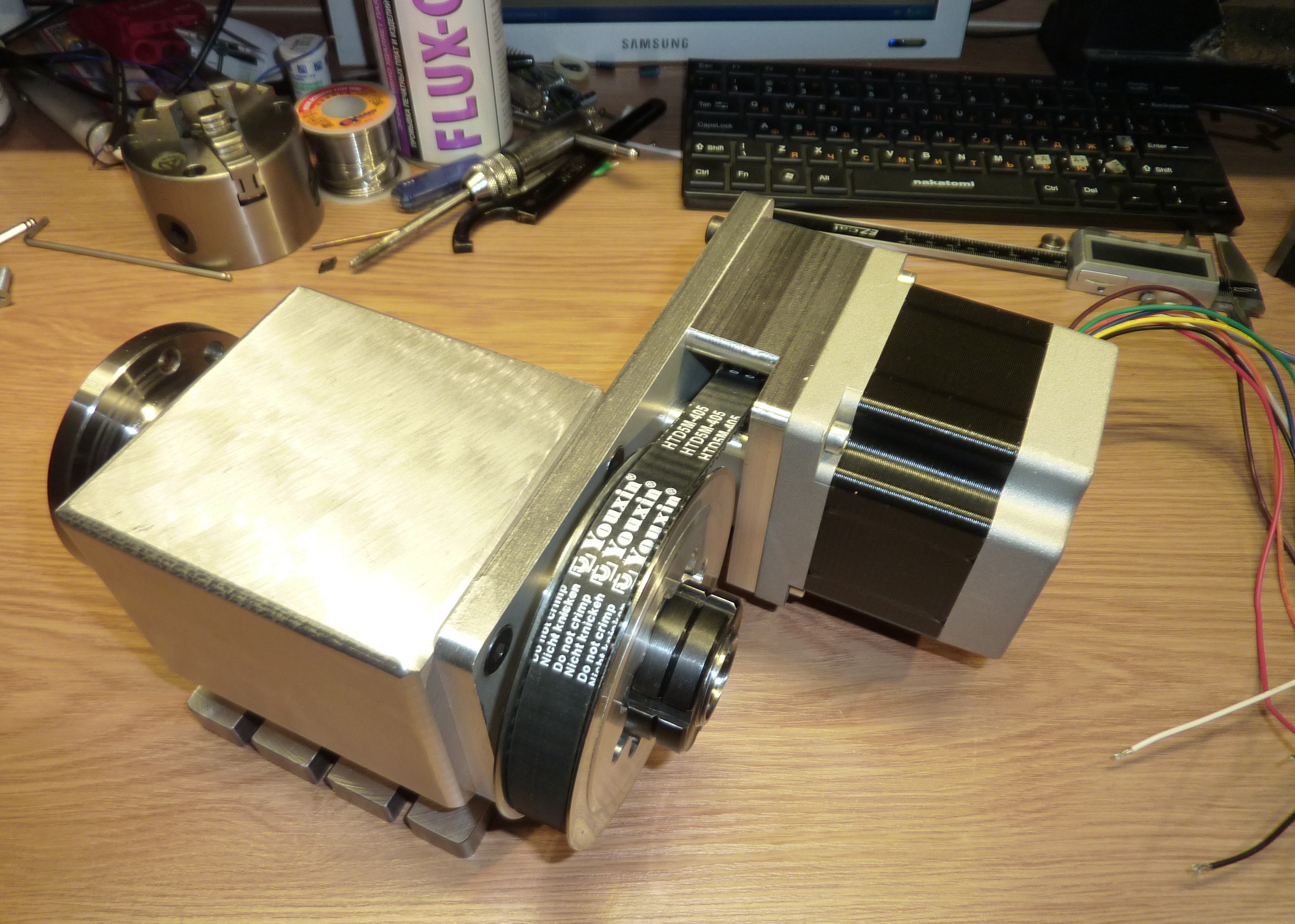

Подшипники посадил, смазкой смазал и предварительная сборка.
Пока всё пучком, всё совпало идеально, вращение мягкое, предварительный тест показал, что биения радиального нет шпинделя, но пока спешить не буду с выводами, надо все винтики докрутить, и вообще мелочи доделать, и в эксплуатацию пускать :rail: Но так или иначе цель достигнута. И подобного в продаже нет, либо патрон больше, либо шпиндель не сквозной, либо мотор меньше и тд...
Вышло всё почти 10кг.
DeNew Lab, что там за прессом такое, занавеска?
DeNew Lab
Сообщения: 442
Зарегистрирован: 09 июл 2015, 03:48
Репутация: 327
Настоящее имя: Даниил
Откуда: Москва, Зеленоград
aftaev писал(а):что там за прессом такое, занавеска?
Ага, всё происходит дома )))
CNC Works
Была тема ЧПУ фрезер на балконе, а у тебя ЧПУ у окна :)
Гидравлический пресс взял в аренду или твой?
DeNew Lab
Сообщения: 442
Репутация: 327
aftaev писал(а): а у тебя ЧПУ у окна
Ага, фрезерный и токарник и.... хорошо холостяком жить :wtf: всё позволяю, но и чистоту соблюдаю :thinking:
aftaev писал(а):Гидравлический пресс взял в аренду или твой?
Мой туфля, купил, надоело бегать клянчить к кому либо :roll: и закрыл эту тему ;)

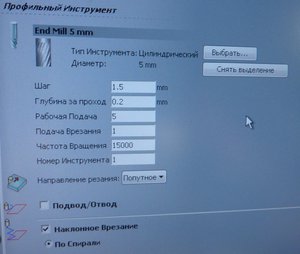

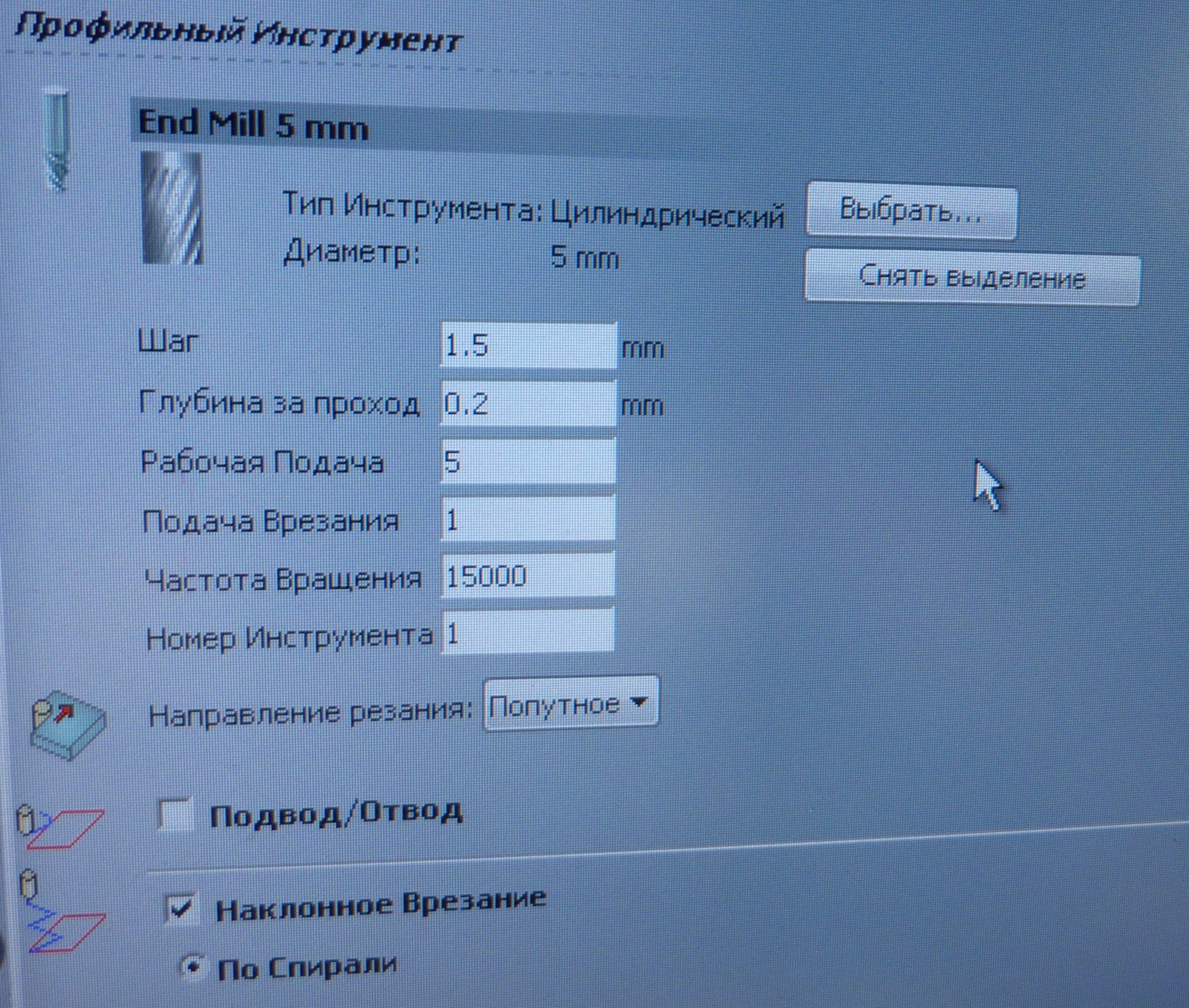

сколько оборотов крутится шаг подачи и по сколько снимаешь за проход???????

master_70 писал(а):сколько оборотов крутится шаг подачи и по сколько снимаешь за проход???????
обороты 1100об\мин.
Ой, всё на ощупь, скрин:
P1080847.JPG (4013 просмотров) <a class='original' href='./download/file.php?id=60572&mode=view' target=_blank>Загрузить оригинал (1.84 МБ)</a>
обороты 1100об\мин.
спасибо
а что за прога?
обороты 15000 или 1100?
