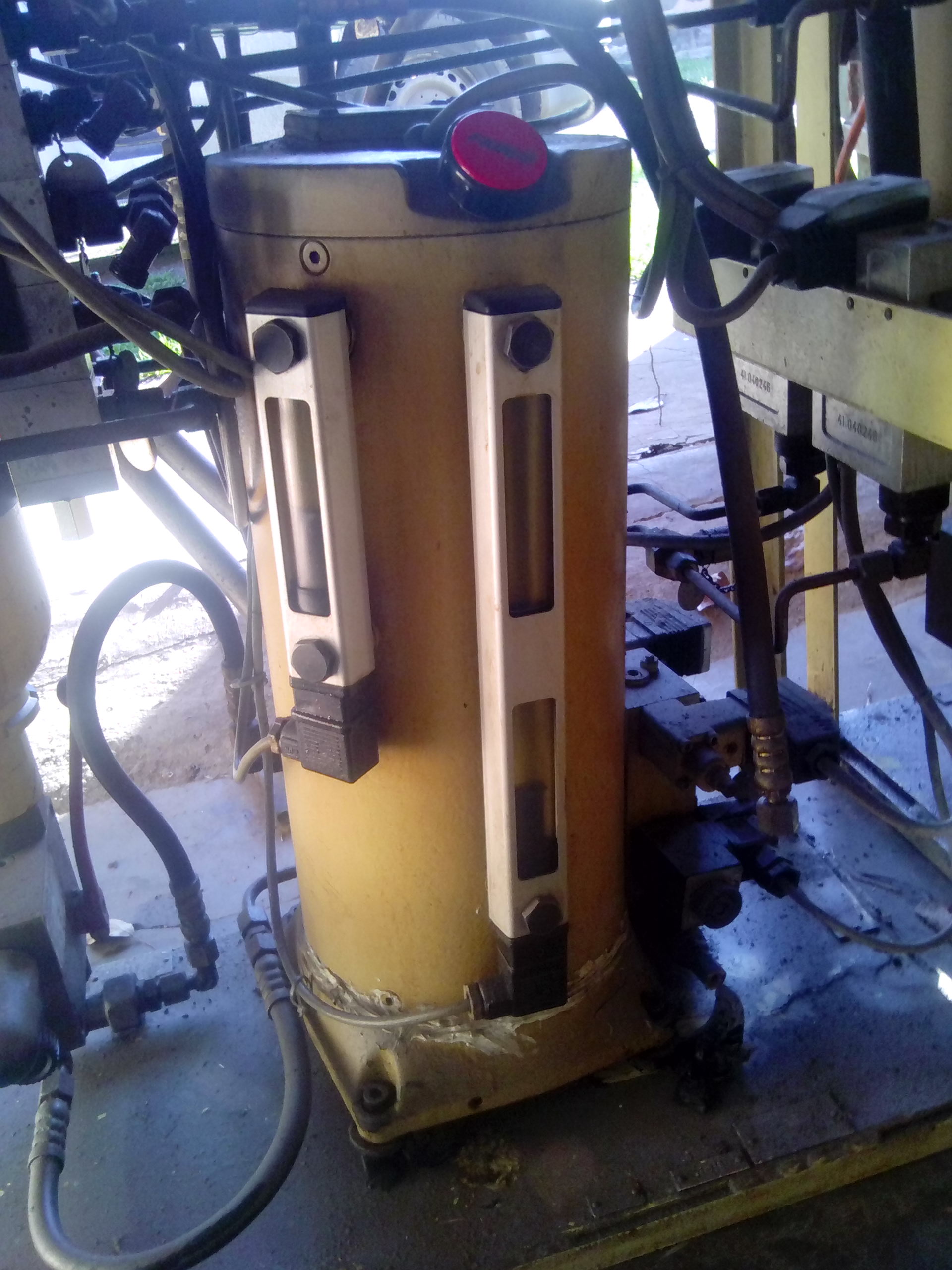

AGP писал(а):по поводу энергоакумулятора,он стоит параллельно компрессору и служит ресивером чтобы компрессор постоянно не работал
Неа, это не компрессор, а маслонасос, вещи немного разные. Работает постоянно.

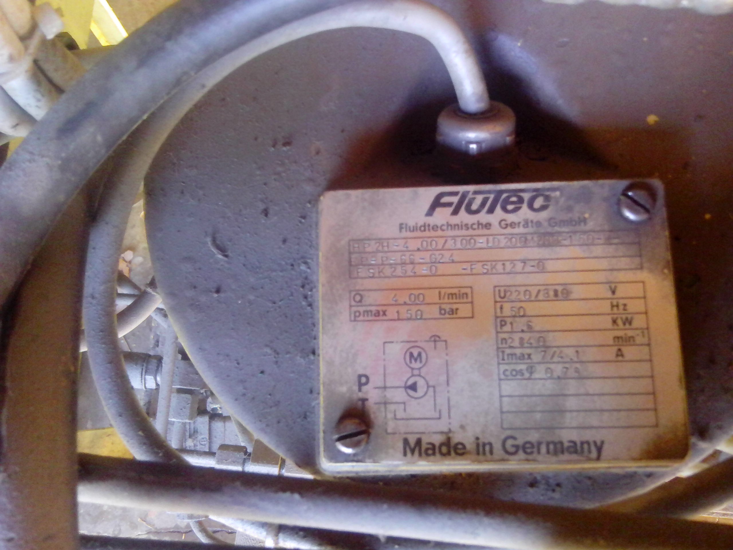

я думал что это маслонасос

Re: оц mauser
AGP писал(а):и похоже помимо разжима шпинделя и револьверки этим маслом что-то смазывается швп или рельсы.
Бак с маслом может внутри разделен на отсеки куды заливается разное масло. Одна маслостанция может обеспечивать работу гидросистемы и крутить другой маслонасос который уже смазывает направляйки нужным маслом. Вариантов много.

Re: оц mauser
Сообщение Supermagnetto »
N1X писал(а):Неа, это не компрессор, а маслонасос, вещи немного разные. Работает постоянно.
Маслонасосы на фрезерных станках обычно не работают постоянно...
Во всяком случае приведу пример с махо:
Есть 2 насоса:
1. НАсос высокого давления 200атм рабочие 120 служит для разжатия инструмента и для фиксации по осям XYZA. режим работы 12 секунд максимум(в паспорте вычитал)
2.НАсос низкого давления (не знаю сколько даёт думаю максимум 10атм) служит для того чтобы смазывать все внутренности, сейчас более точно разбираюсь сколько он работает т.к. в паспорте этого нет, но суть в том что включается по таймеру и работает чуть-чуть чтобы прогнать жидкую смазку(масло) по всем узлам..далее выключается и так далее...

Re: оц mauser
Supermagnetto писал(а):Маслонасосы на фрезерных станках обычно не работают постоянно...
На универсалах где расход масла всего нифига очень может быть, а на ЧПУшках, особенно при обилии гидроприводов и движке 2+ кВт обычно постоянно, ибо задолбется бедный насос в старт-стопе работать и задолбет питающую сеть семикратными бросками пусковых токов...

Re: оц mauser
Сообщение ukr-sasha »
N1X писал(а):и задолбет питающую сеть семикратными бросками пусковых токов...
Частотник спасет "отца русской демократии" ;-)
