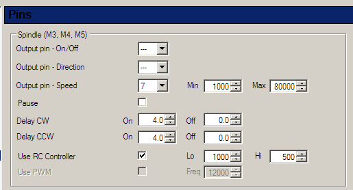

selenur писал(а):у меня все выделенное красным недоступно.
Интересно, а у меня так,

Baha писал(а):
selenur писал(а):Опция работы с серво у меня заблокирована, наверное как раз по тому что в mk1 это не реализовано.
Нет, они рабочие,
Вложение Снимок.JPG больше недоступно
где указана MK3, ШИМ начиная скважностью от 1, а где указана MK1 скважность начинается от 8-10.
Если нужен регулятор, можно сделать генератор Частота-Напряжение, и подключить вместо вашего переменного резистора.

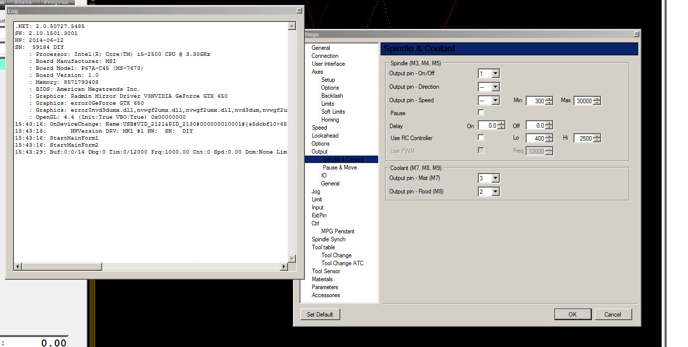

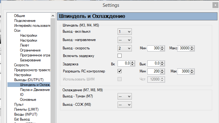

Вы были правы, это я недосмотрел, по поводу доступности полей, вот как у меня:
дддд.PNG (4572 просмотра) <a class='original' href='./download/file.php?id=46879&mode=view' target=_blank>Загрузить оригинал (27.62 КБ)</a>
И что получается:
гггг.PNG (4572 просмотра) <a class='original' href='./download/file.php?id=46880&mode=view' target=_blank>Загрузить оригинал (13.48 КБ)</a>
Отмеченное красным, меняется в зависимости от выбираемой скорости шринделя.
Осталось только распарсить посылаемые данные, и разобраться в этих 2-х значениях "мин" и "макс", в них значение может быть от 200 до 3000, вопрос лишь в том чего....

Re: Управление контроллером mk1 (planet-cnc)
Сообщение Baha »
selenur писал(а):Отмеченное красным, меняется в зависимости от выбираемой скорости шринделя.
Скважность - меняется в пределах 1-1.5 мс.
selenur писал(а):Осталось только распарсить посылаемые данные, и разобраться в этих 2-х значениях "мин" и "макс", в них значение может быть от 200 до 3000, вопрос лишь в том чего....
Этими переменными настраивается частота запуска сервотестера, только на "мин" надо писать большую цифру, а на "макс" меньшую, может у него в тексте меню ошибка или в коду, иначе не запускается. Эти же переменные выставляют частоту для конвертера Частота-Напряжение, когда птичка снята поддержки RC. Так что при парсе, смотри значение с птичкой на RC и без оного.

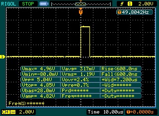

Это фотка конвертера Частота-Напряжение, на те 3 пина.
Сферический ватник в вакууме.

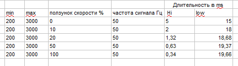

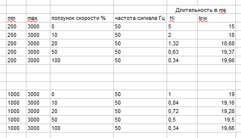

Если флаг "RC" не стоит, то можно послать контроллеру команду, по которой он генерирует сигнал с определенной частотой, и уровень сигнала высокий, низний составляет 50% на 50%
С установленным флажком имею следующее:
В первых 2-х колонках, это то что в вожу в настройках программы, 3-я собственно управление скоростью шпинделя, а 4,5,6 собственно сам выходной сигнал.
Когда я попробовал в настройках "min" установить 3000, и в "max" = 200, то получил тот-же самый выходной сигнал, лишь с той разницей, что при установке скорости ползунком = 0% сигнал такой какой был при 100%, 10% как 90%, и т.д.
Т.е. получилась обратная зависимость, от положения ползунка.
А если в оба параметра установить одно и тоже значение, то сигнал перестает изменяться, при движении ползунка.

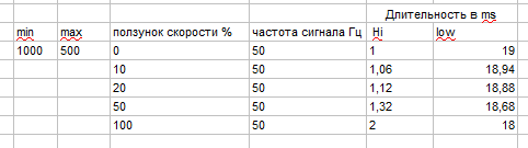

С другими настройками получается так:
Закономерность пока непонятна.....
Сообщение Baha »
selenur писал(а):Если флаг "RC" не стоит, то можно послать контроллеру команду,
Сервотестеры которые пробовали запустить, в основном запускались при тех параметрах которые на скриншоте,
Посмотри что получается при таких значениях.
selenur писал(а):Закономерность пока непонятна.....
в свое время, сам разработчик предлагал значения подобрать методом тыка.

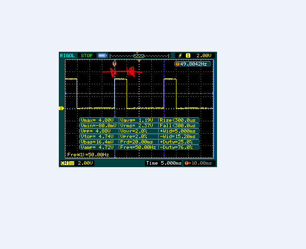

Вот что получается:

selenur писал(а):Вот что получается:
все получилось правильно, как я описывал, в 98 посте в первой части.
Длина периода 20 мс, ШИМ меняется от 1 мс до 2мс, скважность получается от 20 до 10.
Разобрался с формулой, итого: сигнал высокого уровня может быть от 0.3 мс до 5 мс.
деление 1000 на значение min дает длительность при ползунке 0%, и деление 1000 на значение max дает длительность при ползунке 100% вот Так то ;-)

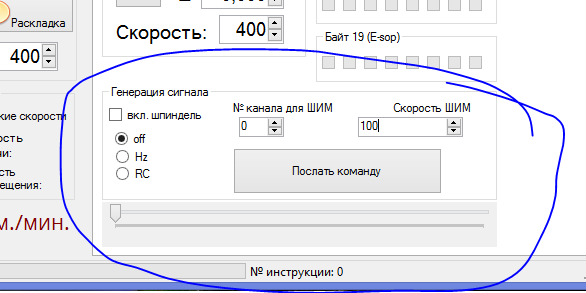

Добавил пока в режиме тестирования генерацию сигнала: Посылаемое значение можно посылать от 0 до 65535
В режиме RC при значении = 0, получаем длительность 5.6 мс: и при значении = 65535, получаем длительность 7.2 нс: и сама программка:

selenur писал(а):В режиме RC при значении = 0, получаем длительность 5.6 мс:
для RC контроллера режимы должны быть, длина импульса от 1 mc до 2 mc (+-20%), при длине периода 20 mc. При других режимах не будет работать. При максимальном значений S длина импульса должна быть 2-2.5 mc.
В оригинальной программе, в зависимости от min и max и ползунке скорости, вычисляется какое значение послать, а я пока просто шлю контроллеру значение.

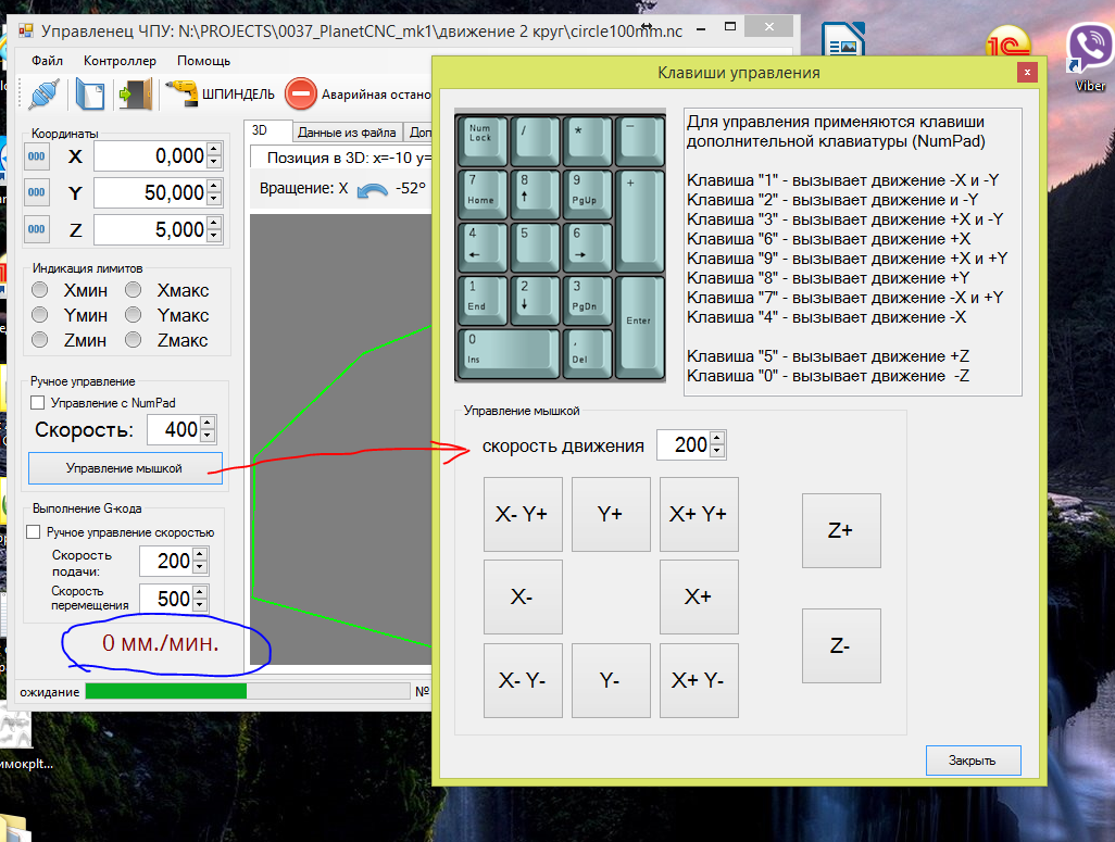

Еще немного доработал программу:
*) Исправил ошибку, с повторным подключением.
*) Добавил отображение текущей скорости движения
*) исправил ещё по мелочи косяки *) Добавил управление мышкой *) Добавил ведение логов
*) Добавил частично демо режим, (ещё полностью не эмулирует контроллер)
вот сама программка
cnc.rar
(436.82 КБ) 534 скачивания
*) код изменяющий высоту, согластно просканированной поверхности сделал, осталось его только прикрутить к выполнению задания.
