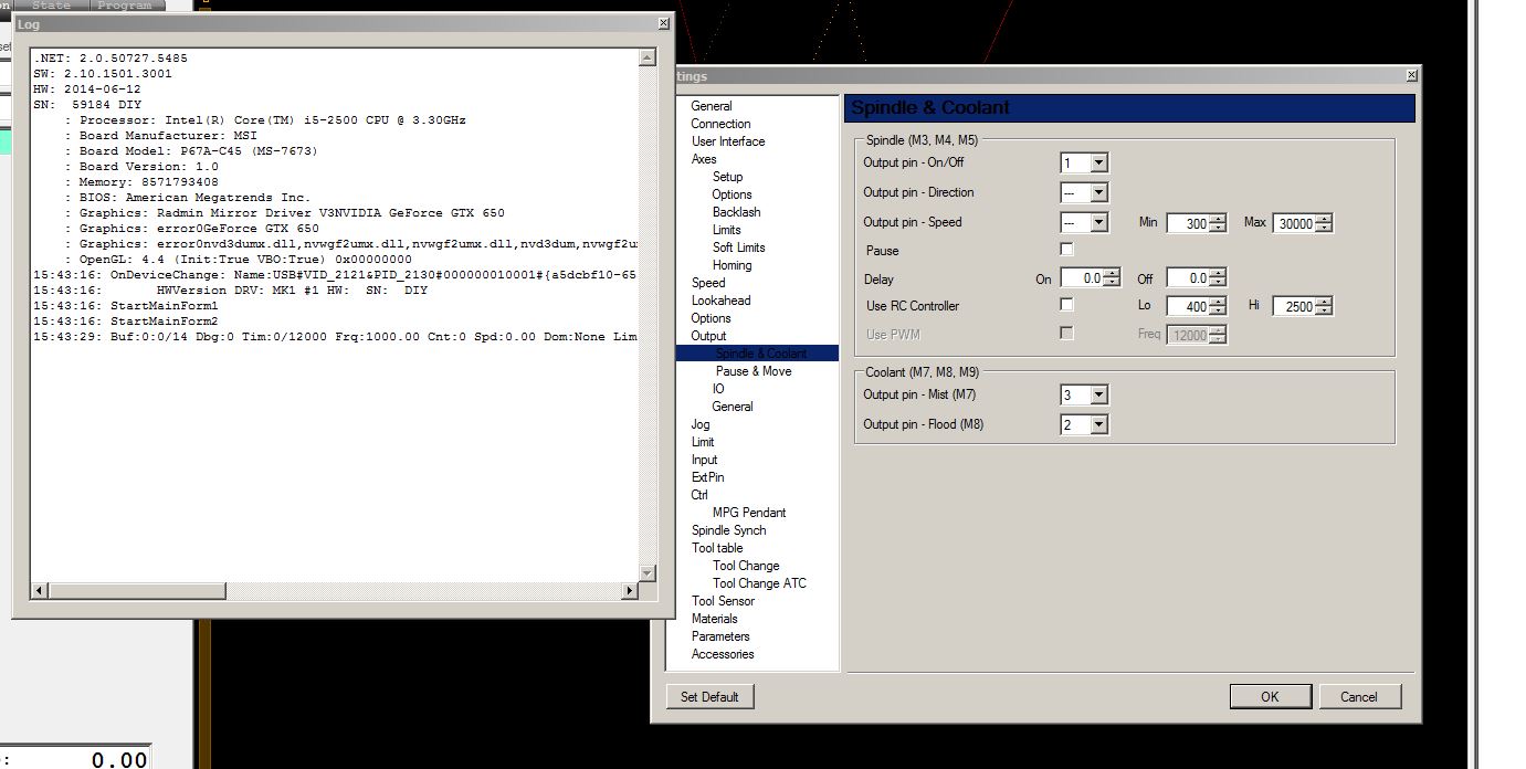

Re: Управление контроллером mk1 (planet-cnc)
Ну в понедельник гляну что у меня о системе написано

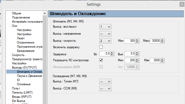

Вы были правы, это я недосмотрел, по поводу доступности полей, вот как у меня:
дддд.PNG (4329 просмотров) <a class='original' href='./download/file.php?id=46879&mode=view' target=_blank>Загрузить оригинал (27.62 КБ)</a>
И что получается:
гггг.PNG (4329 просмотров) <a class='original' href='./download/file.php?id=46880&mode=view' target=_blank>Загрузить оригинал (13.48 КБ)</a>
Отмеченное красным, меняется в зависимости от выбираемой скорости шринделя.
Осталось только распарсить посылаемые данные, и разобраться в этих 2-х значениях "мин" и "макс", в них значение может быть от 200 до 3000, вопрос лишь в том чего....

selenur писал(а):Отмеченное красным, меняется в зависимости от выбираемой скорости шринделя.
Скважность - меняется в пределах 1-1.5 мс.
selenur писал(а):Осталось только распарсить посылаемые данные, и разобраться в этих 2-х значениях "мин" и "макс", в них значение может быть от 200 до 3000, вопрос лишь в том чего....
Этими переменными настраивается частота запуска сервотестера, только на "мин" надо писать большую цифру, а на "макс" меньшую, может у него в тексте меню ошибка или в коду, иначе не запускается. Эти же переменные выставляют частоту для конвертера Частота-Напряжение, когда птичка снята поддержки RC. Так что при парсе, смотри значение с птичкой на RC и без оного.

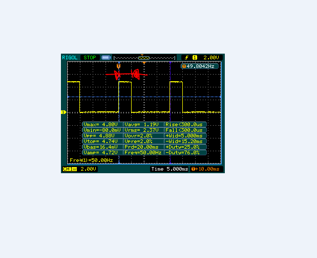

Если флаг "RC" не стоит, то можно послать контроллеру команду, по которой он генерирует сигнал с определенной частотой, и уровень сигнала высокий, низний составляет 50% на 50%
С установленным флажком имею следующее:
В первых 2-х колонках, это то что в вожу в настройках программы, 3-я собственно управление скоростью шпинделя, а 4,5,6 собственно сам выходной сигнал.
Когда я попробовал в настройках "min" установить 3000, и в "max" = 200, то получил тот-же самый выходной сигнал, лишь с той разницей, что при установке скорости ползунком = 0% сигнал такой какой был при 100%, 10% как 90%, и т.д.
Т.е. получилась обратная зависимость, от положения ползунка.
А если в оба параметра установить одно и тоже значение, то сигнал перестает изменяться, при движении ползунка.

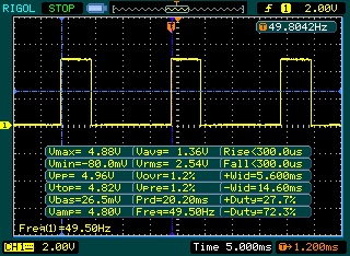

С другими настройками получается так:
Закономерность пока непонятна.....

selenur писал(а):Если флаг "RC" не стоит, то можно послать контроллеру команду,
Сервотестеры которые пробовали запустить, в основном запускались при тех параметрах которые на скриншоте,
Посмотри что получается при таких значениях.
selenur писал(а):Закономерность пока непонятна.....
в свое время, сам разработчик предлагал значения подобрать методом тыка.

Вот что получается:
Baha
Сообщения: 595
Зарегистрирован: 29 сен 2008, 17:37
Репутация: 26
Откуда: Тараз-Москва
Сообщение Baha »
selenur писал(а):Вот что получается:
все получилось правильно, как я описывал, в 98 посте в первой части.
Длина периода 20 мс, ШИМ меняется от 1 мс до 2мс, скважность получается от 20 до 10.

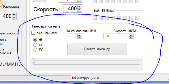

В оригинальной программе, в зависимости от min и max и ползунке скорости, вычисляется какое значение послать, а я пока просто шлю контроллеру значение.

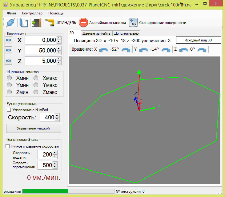

Еще немного доработал программу:
*) Исправил ошибку, с повторным подключением.
*) Добавил отображение текущей скорости движения
*) исправил ещё по мелочи косяки *) Добавил управление мышкой *) Добавил ведение логов
*) Добавил частично демо режим, (ещё полностью не эмулирует контроллер)
вот сама программка
cnc.rar
(436.82 КБ) 518 скачиваний
*) код изменяющий высоту, согластно просканированной поверхности сделал, осталось его только прикрутить к выполнению задания.
