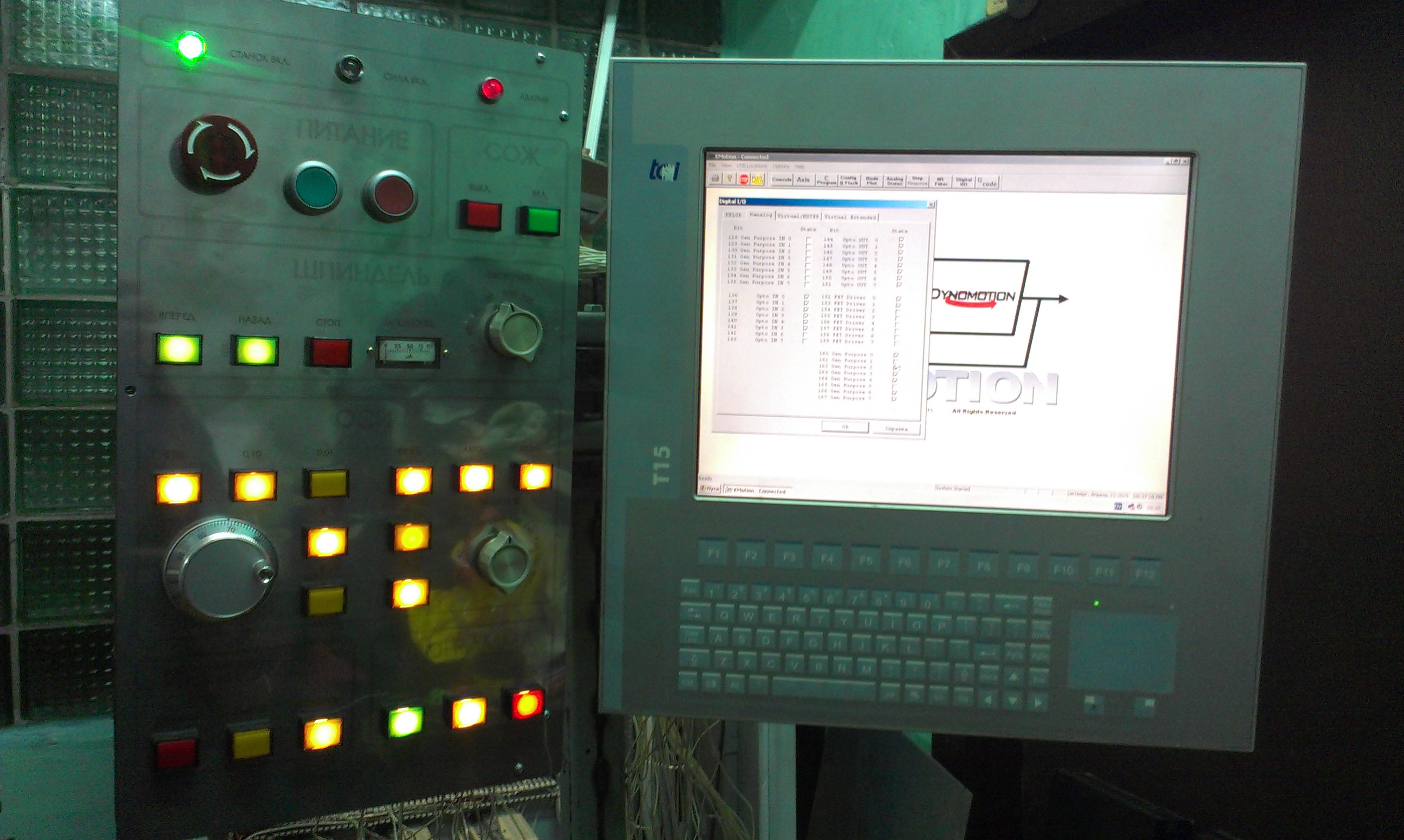

Забыл написать пояснения к фото.
На сегодня реализовано включение питания и индкация.
Причем есть контроль загрузки контроллера, т.е.: включаем главный рубильник станка - запускаются комп, контроллер Кфлоп, БП 24В для всей автоматики (здесь начинает светится индикатор питания станка на панели), логика всех приводов и гидростанция для накачки подержки оси Зет - пока контроллер не занрузит настройки, силовое питание приводов включить возможности нет - после загрузки контроллера, он активирует выход, и тогда можно включить силовое питание для приводов, при этом начинает светиться диод на панели.
Еще один уровень защиты.
Сигнал Энейбл завел через реле готовности всех приводов: т.е. если хоть на одном из приводов будет ошибка, по какой либо причине, то сигнал Энейбл не сможет пройти по всей цепочке, и станок будет стоять.

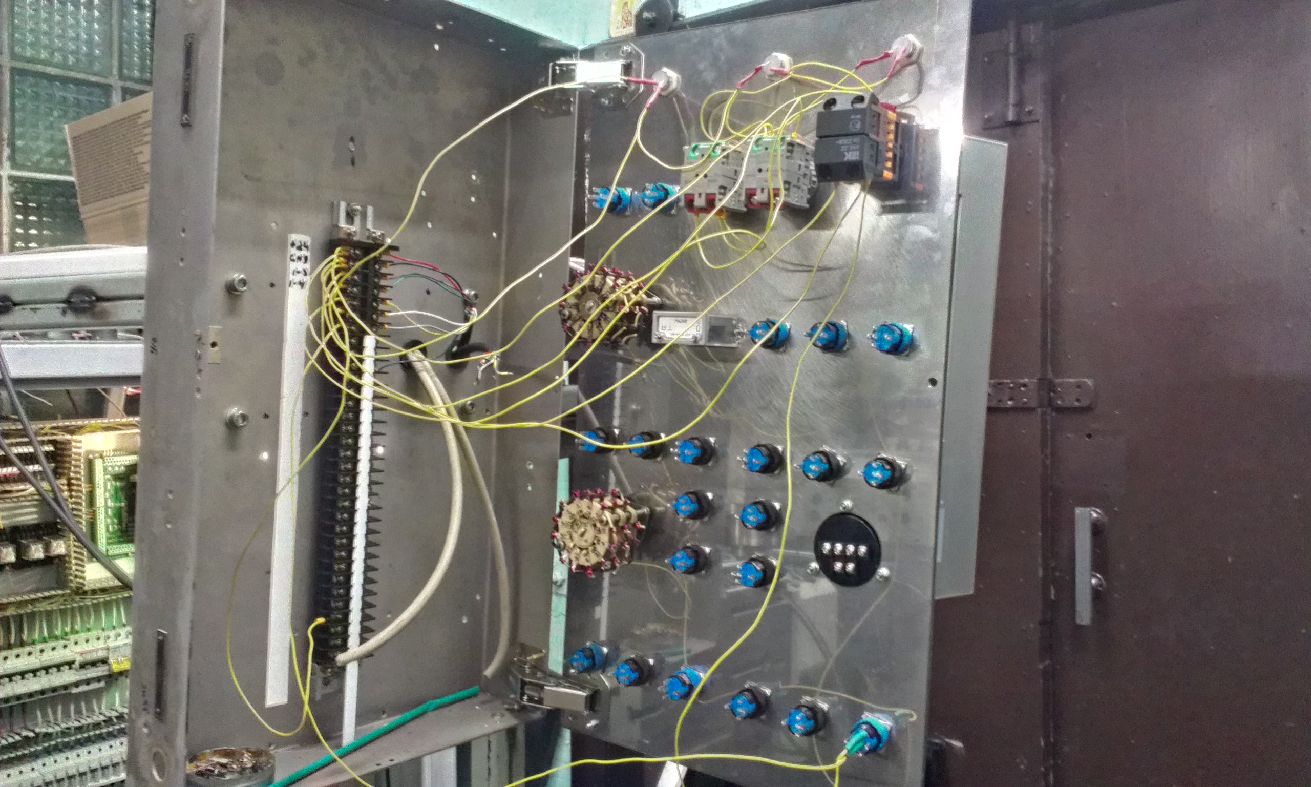

"Путаю" провода. :hehehe:
IMAG0422.jpg (7169 просмотров) <a class='original' href='./download/file.php?id=47133&mode=view' target=_blank>Загрузить оригинал (882.4 КБ)</a>
Re: Компоновка панели управления
Провода лучше бы рядом с петлями провести, а то будет паутина и дверцу широко не раскроешь.

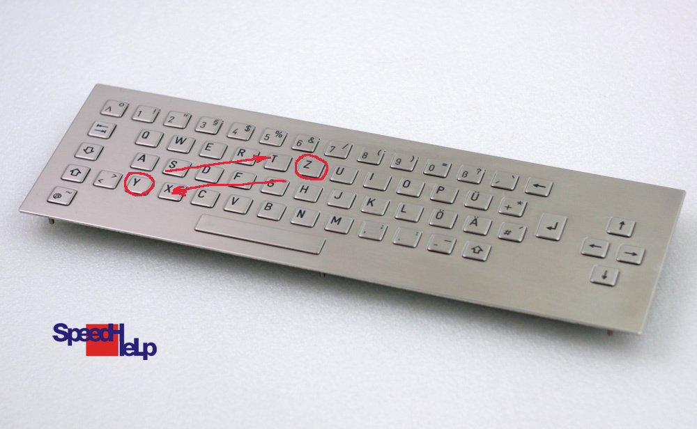

Я вот таких пару прикупил
http://www.ebay.com/itm/221637091159?_t ... EBIDX%3AIT
:bender:
Сообщения: 2893
Lexxa писал(а):Я вот таких пару прикупил
И обе с непонятной раскладкой? Немцы однако...
edelstahl.jpg (7132 просмотра) <a class='original' href='./download/file.php?id=47268&mode=view' target=_blank>Загрузить оригинал (210.88 КБ)</a>

shalek писал(а):И обе с непонятной раскладкой?
да,не парит.
:bender:
да,не парит.
праильно! пусть парятся операторы, когда сообщения подругам будут слать со станка :hehehe:
но действительно, клава не попадает под стандарт QWERTY, получается QWERTZ

Помигал сегодня уже лампочками :) :
IMAG0496.jpg (7025 просмотров) <a class='original' href='./download/file.php?id=48776&mode=view' target=_blank>Загрузить оригинал (711.35 КБ)</a>

ukr-sasha писал(а):На сегодня реализовано включение питания и индкация
каким образом две цепи питания (силовая часть станка и логика) висят на 2 кнопках включения-выключения питания? нужно ведь включить одну цепь, потом вторую.
и потом6 при аварии контактор обрубит питание силы - после устранения причины нужно снова включить силу - включается той же кнопкой с панели (включение питания)?
