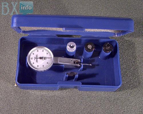

Да и лучше измерить биение конуса на валу шпинделя. Может цанга кривая.
tzar
Сообщения: 352
Зарегистрирован: 26 дек 2014, 23:52
Репутация: 61
Откуда: Казахстан, Караганда
Re: Строительство станка. 900 х 600 х 150
Сообщение tzar »
mikehv писал(а):Да и лучше измерить биение конуса на валу шпинделя. Может цанга кривая.
Тот конус, что внутри вала? :thinking:
да именно внутренний конус. мерить рычажным индикатором.
prodam-indikator-tesa_17576_2.jpg (3740 просмотров) <a class='original' href='./download/file.php?id=42744&mode=view' target=_blank>Загрузить оригинал (59.53 КБ)</a>

Такого индикатора у меня нет.
А почему нельзя измерить тем что у меня (вроде как часового типа называется)?
ну если достаните им до внутреней поверхности конуса без сильного отклонения от перпендикуляра поверхности то можно.

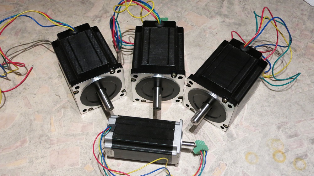

Двигатели. NEMA 34 5A / 4.7 mH / 8.5 Nm, NEMA 23 3A / 6.8 mH / 2.8 Nm
IMG_0922.JPG (3489 просмотров) <a class='original' href='./download/file.php?id=45086&mode=view' target=_blank>Загрузить оригинал (220.95 КБ)</a>

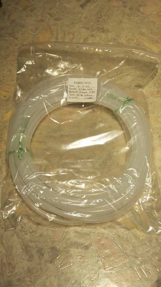

Качественная силиконовая трубка для охлаждения шпинделя. Если и силиконовые сиськи такие же на ощупь, то я хочу их потрогать :cheesy: :freak:

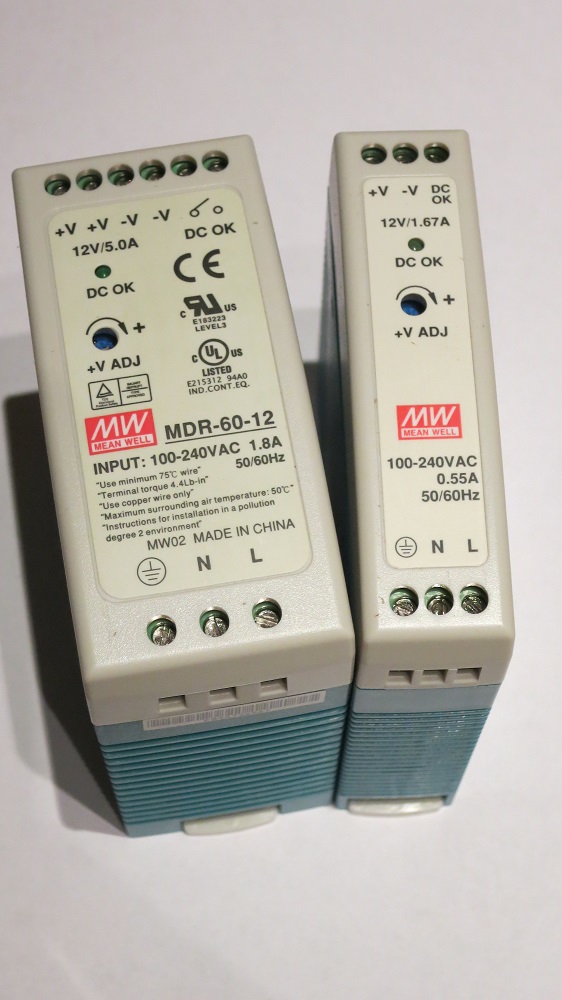

Блоки питания 12V для степмастера, датчиков и т.д., для монтажа на рейку.
IMG_0915.JPG (3489 просмотров) <a class='original' href='./download/file.php?id=45079&mode=view' target=_blank>Загрузить оригинал (153.05 КБ)</a>

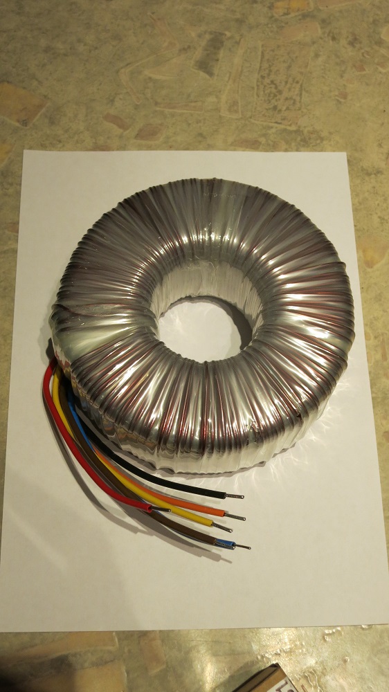

Тороидальный трансформатор. 2х50V переменного, 1000VA в общем. После выпрямления будет 70V.
IMG_0916.JPG (3489 просмотров) <a class='original' href='./download/file.php?id=45080&mode=view' target=_blank>Загрузить оригинал (188.28 КБ)</a>

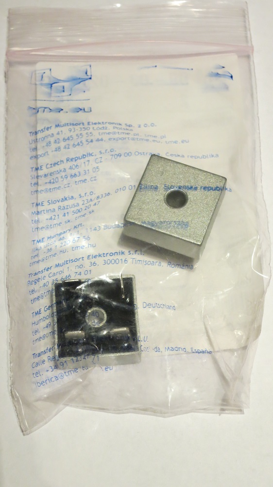

Выпрямляться будет вот этими диодами
IMG_0914.JPG (3489 просмотров) <a class='original' href='./download/file.php?id=45078&mode=view' target=_blank>Загрузить оригинал (154.87 КБ)</a>

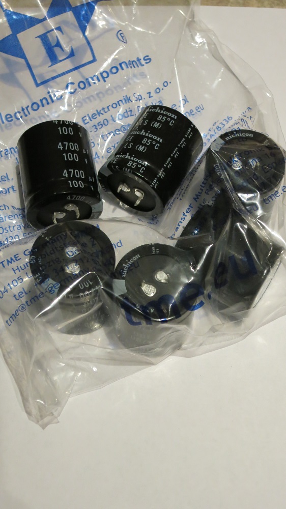

Конденсаторы
IMG_0917.JPG (3489 просмотров) <a class='original' href='./download/file.php?id=45081&mode=view' target=_blank>Загрузить оригинал (178.43 КБ)</a>

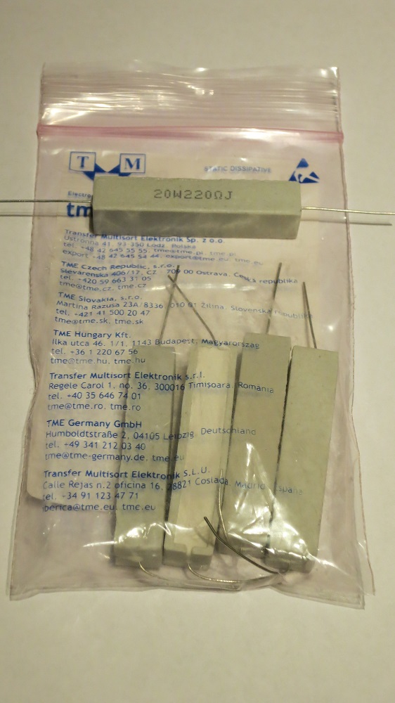

Резисторы для плавного пуска трансформатора
IMG_0912.JPG (3489 просмотров) <a class='original' href='./download/file.php?id=45076&mode=view' target=_blank>Загрузить оригинал (157.48 КБ)</a>

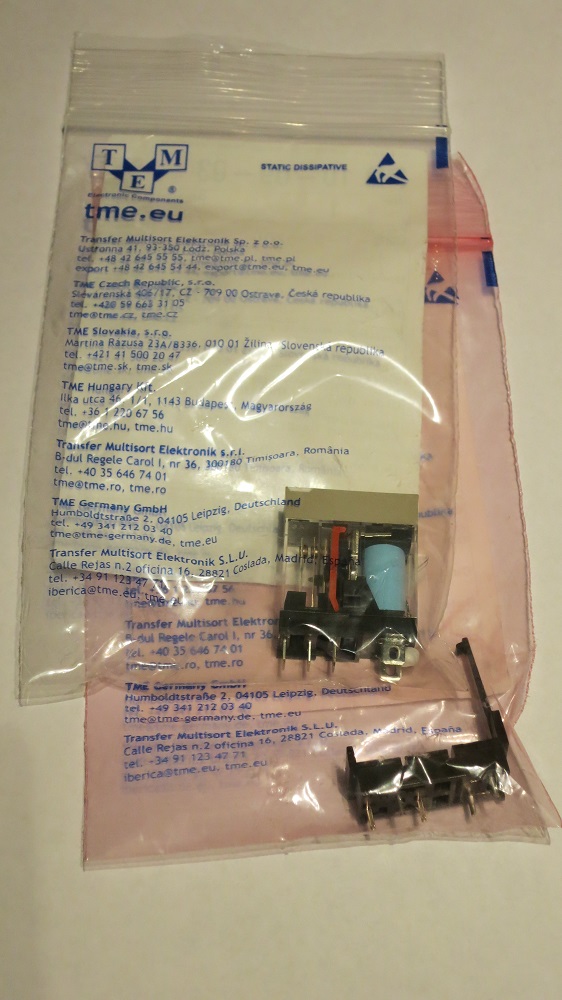

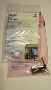

Релюшка с разъёмом под неё
IMG_0911.JPG (3489 просмотров) <a class='original' href='./download/file.php?id=45075&mode=view' target=_blank>Загрузить оригинал (175.02 КБ)</a>

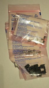

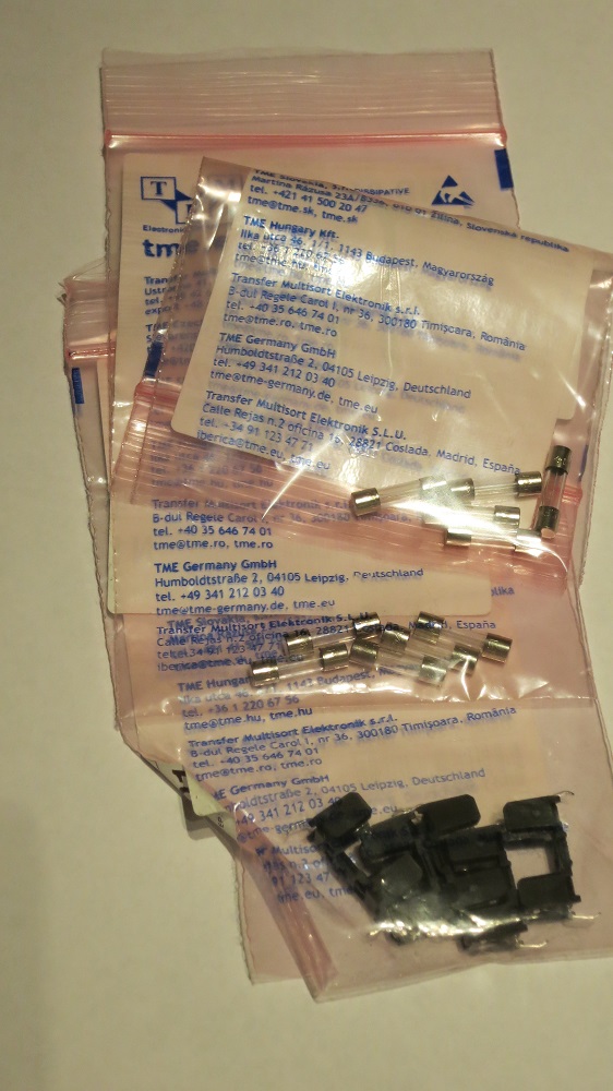

Держатели предохранителей с различными предохранителями (в одном пакете slow blow, в другом fast blow)
IMG_0910.JPG (3489 просмотров) <a class='original' href='./download/file.php?id=45074&mode=view' target=_blank>Загрузить оригинал (186.16 КБ)</a>

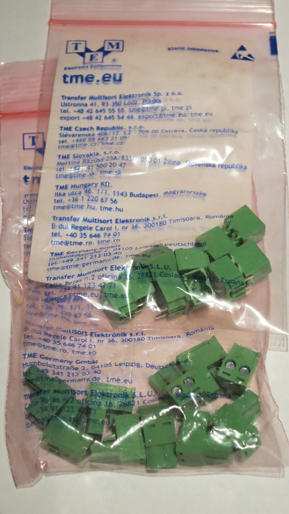

Разъёмы
IMG_0913.JPG (3489 просмотров) <a class='original' href='./download/file.php?id=45077&mode=view' target=_blank>Загрузить оригинал (200.66 КБ)</a>

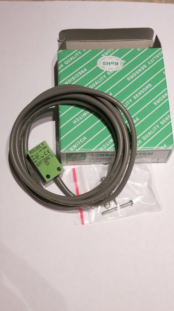

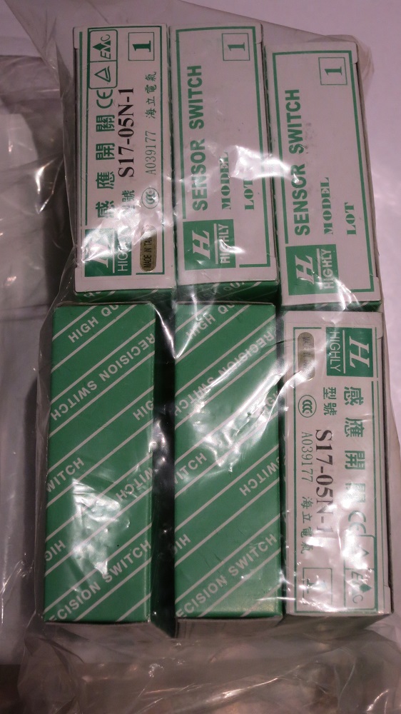

Индуктивные датчики
IMG_0919.JPG (3489 просмотров) <a class='original' href='./download/file.php?id=45083&mode=view' target=_blank>Загрузить оригинал (202.36 КБ)</a>
IMG_0918.JPG (3489 просмотров) <a class='original' href='./download/file.php?id=45082&mode=view' target=_blank>Загрузить оригинал (164.54 КБ)</a>

12V блоки питания на DIN рейку брал на TME (http://tme.eu/). Польская контора, торгующая электронными компонентами и всем, что около этого. Что-то типа фарнела, только цены в несколько раз ниже :good:, правда и выбор в несколько раз меньше :cry:. Доставка посылок до 5кг, как и на фарнеле, стоит 25 баксов, отправляют через DHL/UPS/EMS. Только учитывайте, что они полностью декларируют состав посылки (в этом случае им засчитывают НДС или что-то типа в этом роде). Если хотите без декларирования, то к цене +23% (НДС) и доставка будет дороже получаться (хотя по доставке может быть связано чисто с Казахстаном), но для этого с менеджером списываться надо, менеджер русскоговорящий имеется.
Шаговые двигатели брал RATTM MOTOR. Они мне по своим параметрам показались наиболее оптимальными, по крайней мере исходя из теоретических расчетов. Они что на алиэкспресс, что на ибэй есть. Ссылку на продавца на экспрессе кинул в личку.
