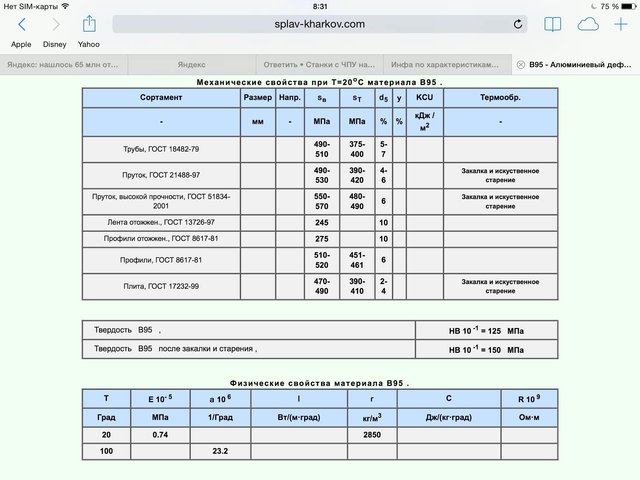

Re: Дюраль
Тоже не согласен, в95 имеет твердость под 100 , если справочник не врет, а д16 около 40
И параметр предел текучести тоже в 2 раза в пользу в95

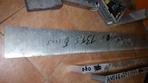

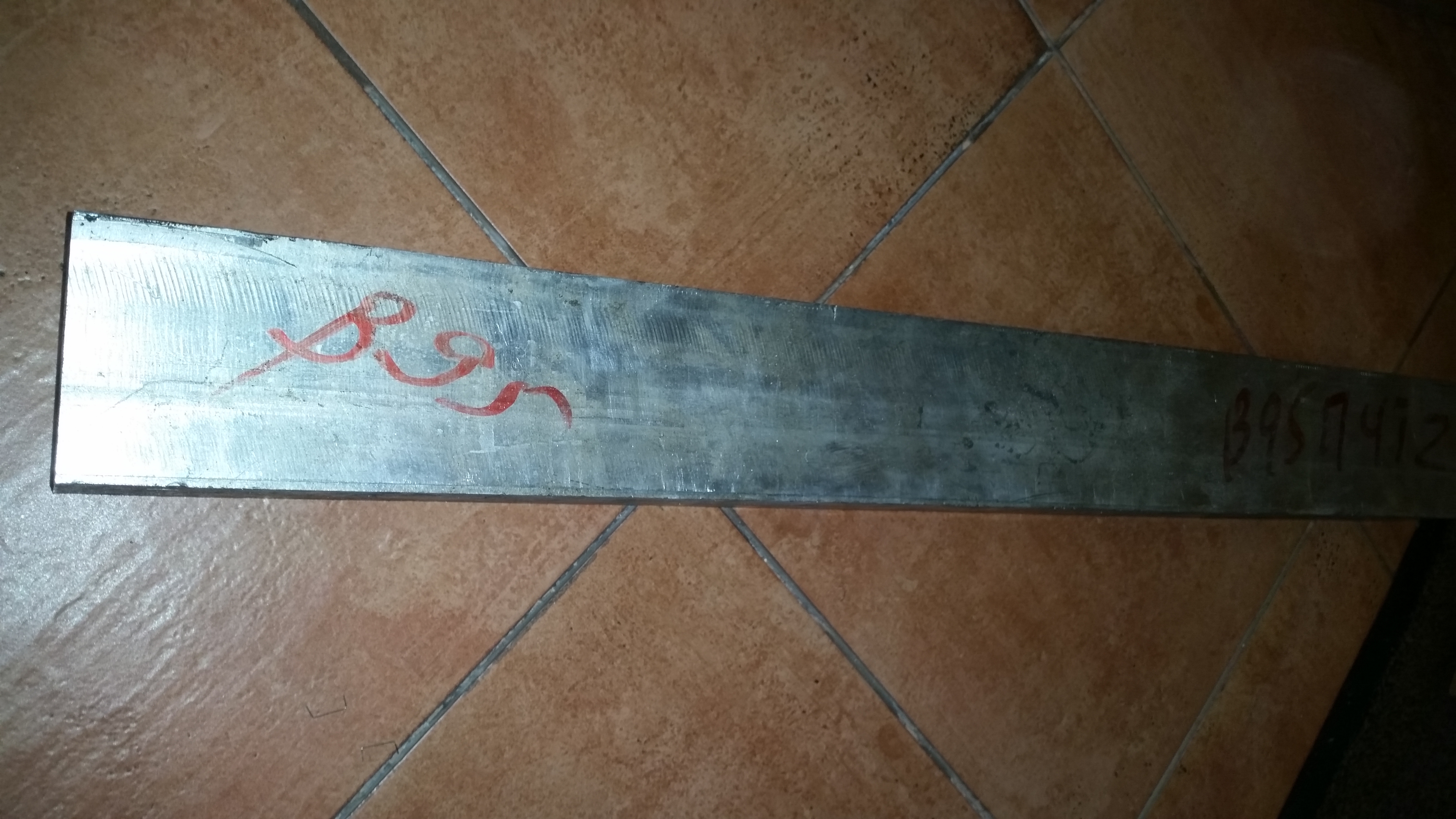

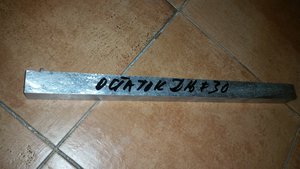

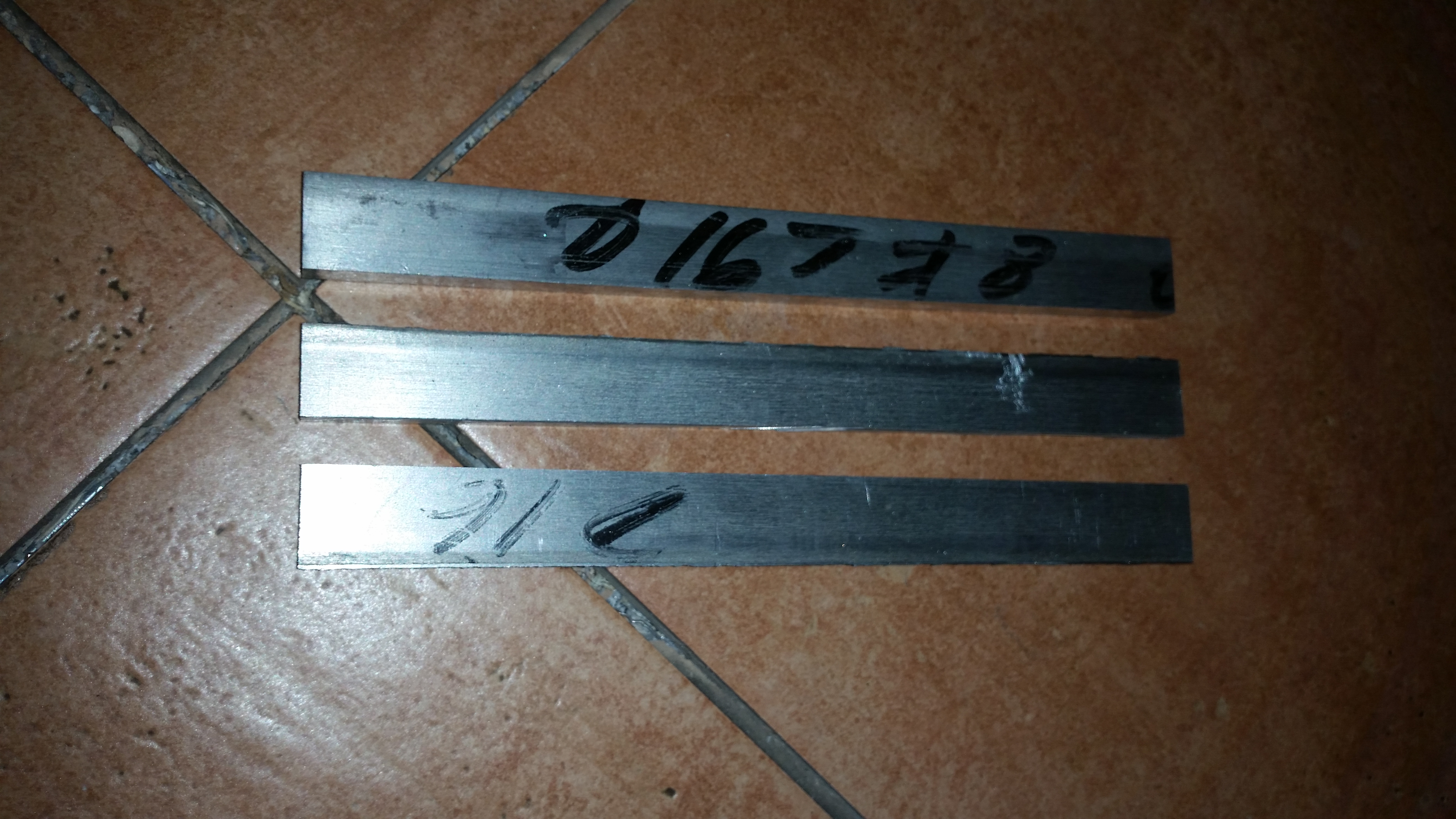

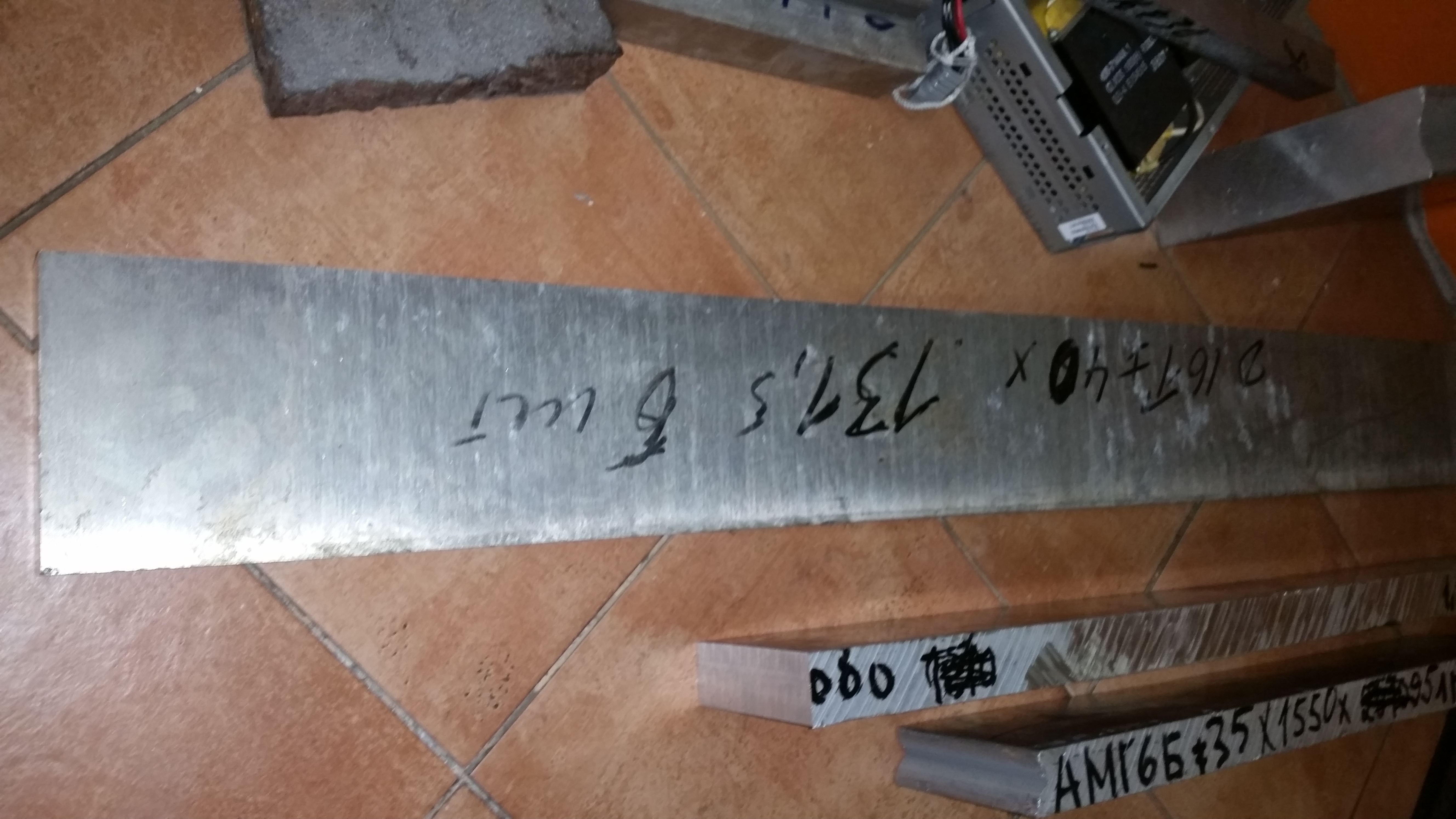

Не оставляет меня идея организовать службу "отрезки и доставки" для "хоббитов" и тех, кому нужны небольшие количества и совсем скромные размеры заготовок качественного материала.
Я взял у Леонида на "реализацию" немного материала. Того, что Леонид товаром не считает, а я - наоборот, только это и считаю товаром.

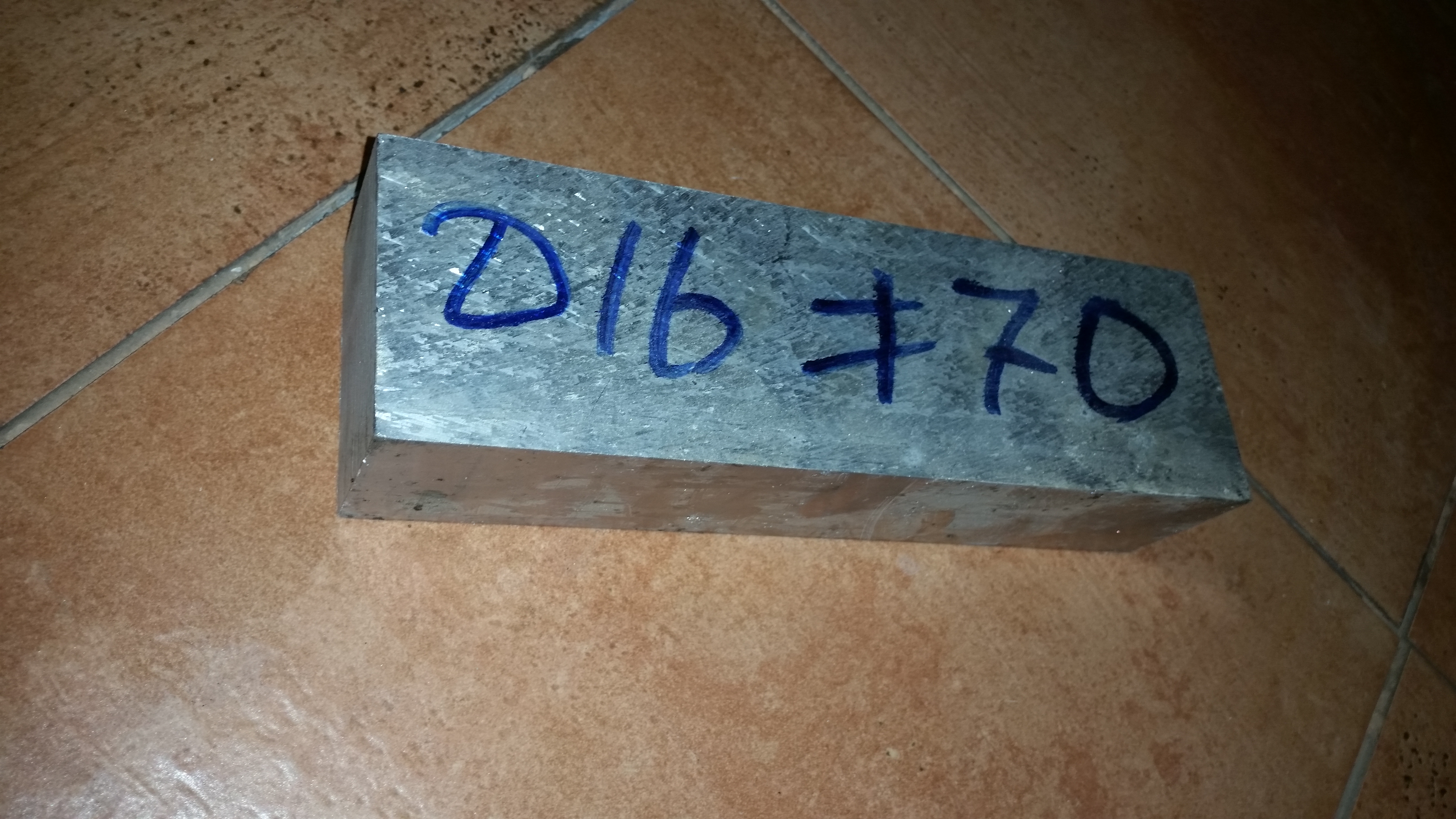

Вот перечень на Ваш суд (фото прилагаются):
Д16Т*40 17.7кг (130*1205, отрезать могу по ширине, т.е. 130 в ширину кусок любой длинны)
В95ПЧТ2*80 11.9кг (73*735, отрезать могу по стороне 73)

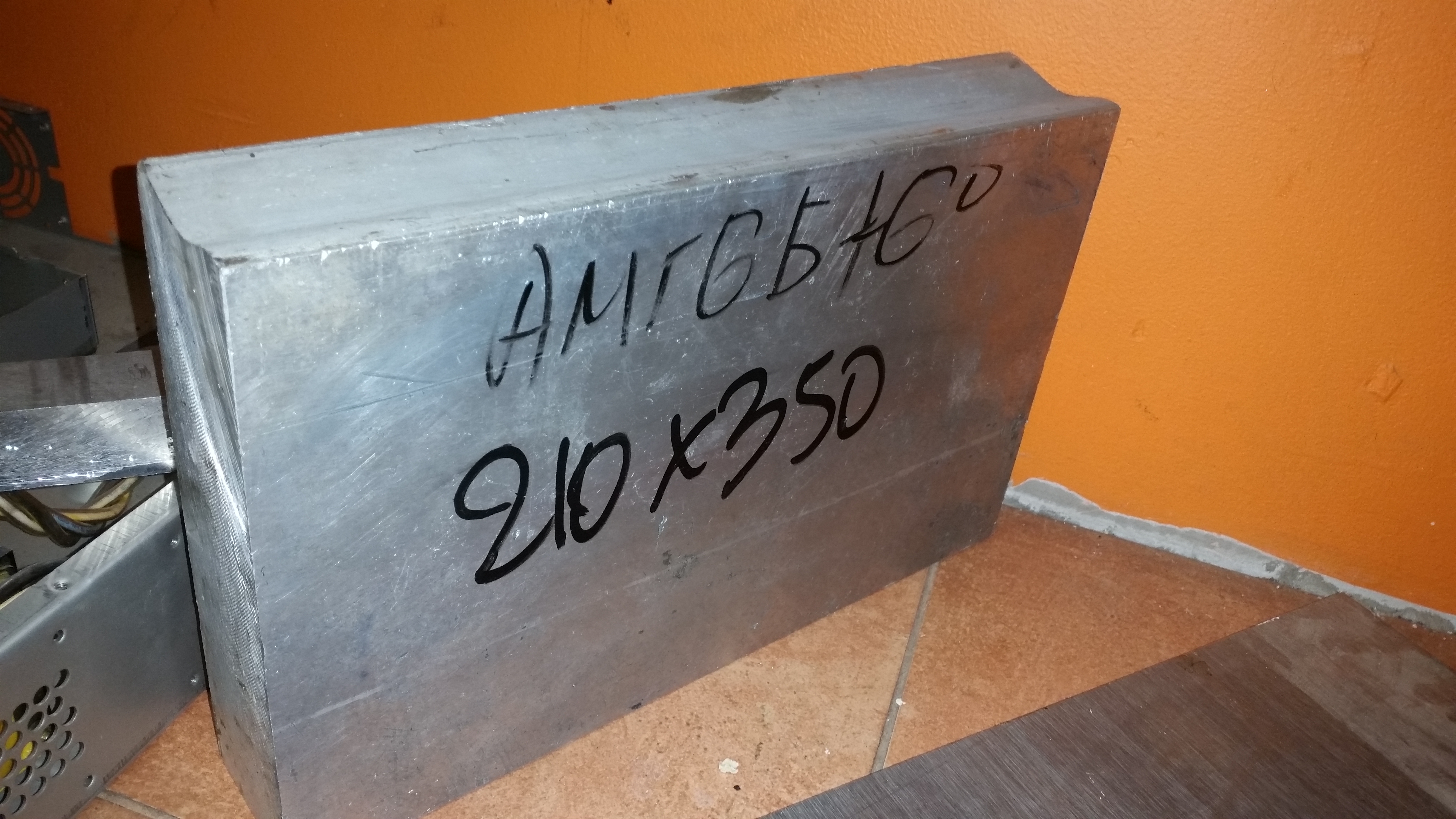

АМГ6Б*60 11.9кг (210*350, отрезать могу по стороне 210, с кромкой, т.е. не параллелепипед, а одна грань "волной" со следом от гильётины, на фото видно. Размер 210 указан по самой глубокой точке волны, вообще размер 217)

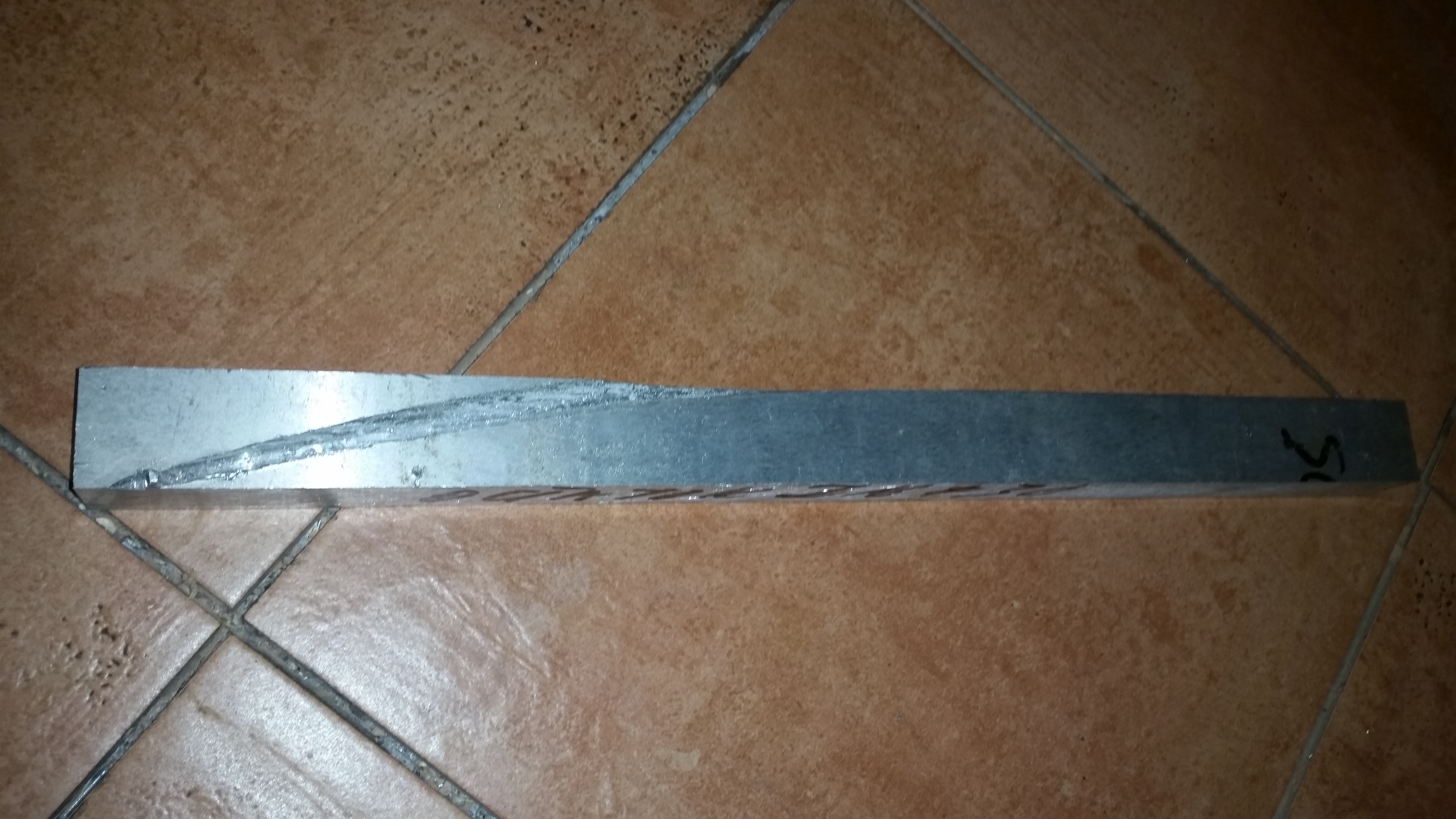

Д16*30 1.2кг (31*460 с браком, большой "запил" от фрезы, на фото его видно, глубина "запила" в самой глубокой его точке - 5.7мм, отрезать могу по стороне 31)
Д16*70 2.2кг (50*230, отрезать могу по стороне 50)

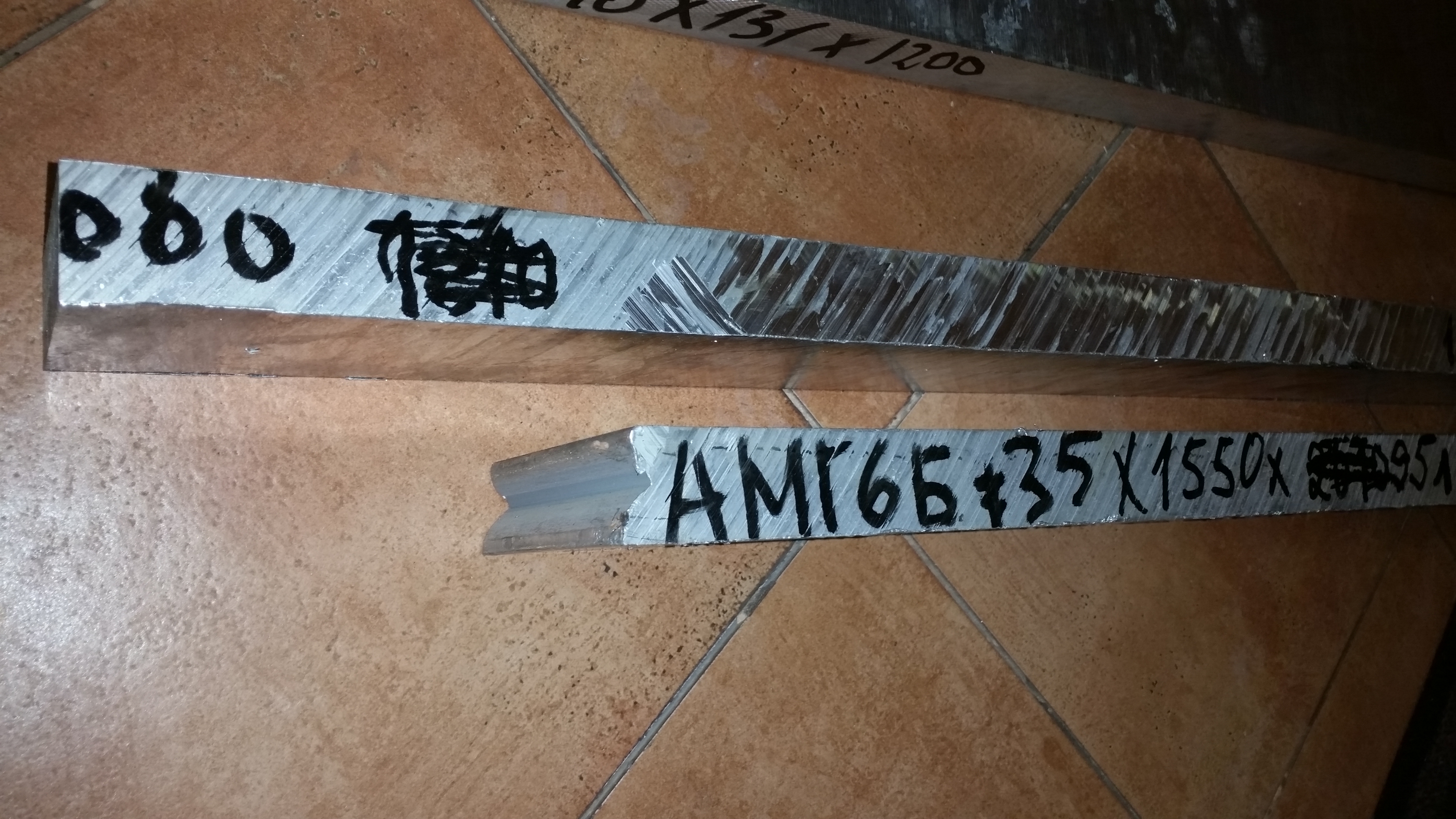

АМГ6Б*35 15.5кг (105*650 и 95*910, отрезать могу по 105 и 95 соответственно. Это два куска одной "кривой" полосы с одной стороны 95мм шириной, с другой - 105. Разрезали на 2 куска, чтобы влезло в машину)
Еше 3 полоски Д16Т*8 размером 20*200. Пилить их смысла не вижу.

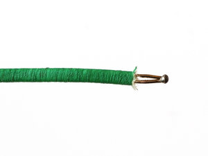

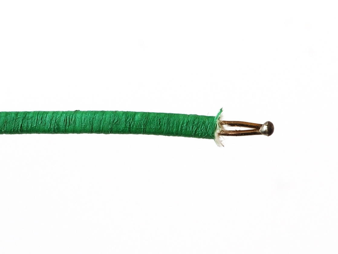

В порядке бреда - "стеклянный" терморезистор (как самый маленький и быстронагревающийся) подпружинить(хоть сталистой проволокой) и упереть в заготовку прям рядом с фрезой
Re: Дюраль
leprud писал(а):В порядке бреда - "стеклянный" терморезистор (как самый маленький и быстронагревающийся)
Тогда уж термопару.
Thermocouple_K_(1).jpg (3044 просмотра) <a class='original' href='./download/file.php?id=39394&mode=view' target=_blank>Загрузить оригинал (255 КБ)</a>

leprud писал(а):"стеклянный" терморезистор (как самый маленький и быстронагревающийся) подпружинить(хоть сталистой проволокой) и упереть в заготовку прям рядом с фрезой
Вариант, конечно. Но прелесть тепловизора в дистанции. Его можно на штатив поставить и порог выставить. Мол "как узреешь нагрев - кричи громко". Ну и много чего всякого с ним сделать можно. Это я кроме извращений, про его нормальное применение.
Т.е. не надо под фрезу в грязь-какашку совать что-попало. Попадись Вам хоть стеклянный резистор хоть термопара. И целее будет все. Еще появится желание резистор этот поправить.... у меня бы появилось :) И по-ближе к фрезе пододвинуть.... А подобное черевато боком.
Вот можно еще температуру охлаждающей жидкости в шпинделе проверять. Этот теплоноситель хотя-бы что-то показывает разумное - температуру охлаждающей жидкости в шпинделе! :) Блин. Круто! :) Хотя это тоже полезное измерение, как и скорость потока этой самой жидкости. Но к делу отношения не имеющее.
А как подобное решается у взрослых дядь и теть, которые не хоббиты, а профи? На взрослых станках есть подобное нечто?
Круто! У меня 2^7-1 сообщение!
Дописька юбилейного 127ого сообщения: Человек-тепловизор завершил мыслительный процесс, пришел и речь молвил (близко к тексту и в сокращении): "Есть физика и есть три свойства: излучение, прозрачность (прохождение лучей) и поглощение. Тепловизор интересует только первое. У любой отражающей поверхности оно, излучение, есть, конечно, но погрешность измерения близка к 90%. Вариантов два: непрозрачная СОЖ и/или покрытие материала черной краской-пастой. Как для измерения столба воды, на колбе стеклянной рисуют черную полосу и ее измеряют. В этом разе можно измерить температуру в точке, максимально близкой к месту где "ковыряется" фреза". Погрешность будет в районе 20%. Если материал хорошо теплопроводный, то еще ниже. Если Вас интересует не температура инструмента, а материала, то погрешность можно считать удовлетворительной."
На вопрос "А какой размер объекта для измерений, если рассматривать стружку?" Ответом было: 1.25мм, но я бы рассчитывал на что-либо размером 2.5мм. На всем что меньше он не сфокусируется. А размер разрешения матрицы - 1.25мм.
Соответственно, если стружка не собирается в горку размером 2.5мм вокруг фрезы (а она этого не должна делать ибо ее либо обдувають, либо обмывають СОЖами фсякими и по-всякому умасливают), то тела для измерения нет.
Вот таков вывод.
Однако, человек-прибор сказал, что будет производить испытания разных своих приборов когда я буду что-то фрезеровать и у него будет время.
На мои коментарии (приведенные выше как результат "плясок с тепловизором") сказал: "возможно, возможно, возможно.... эммм... хммм... он и видит какие-то грани и неотражающие, а излучающие поверхности, но это скорее выброс измерений чем стабильные результаты".
