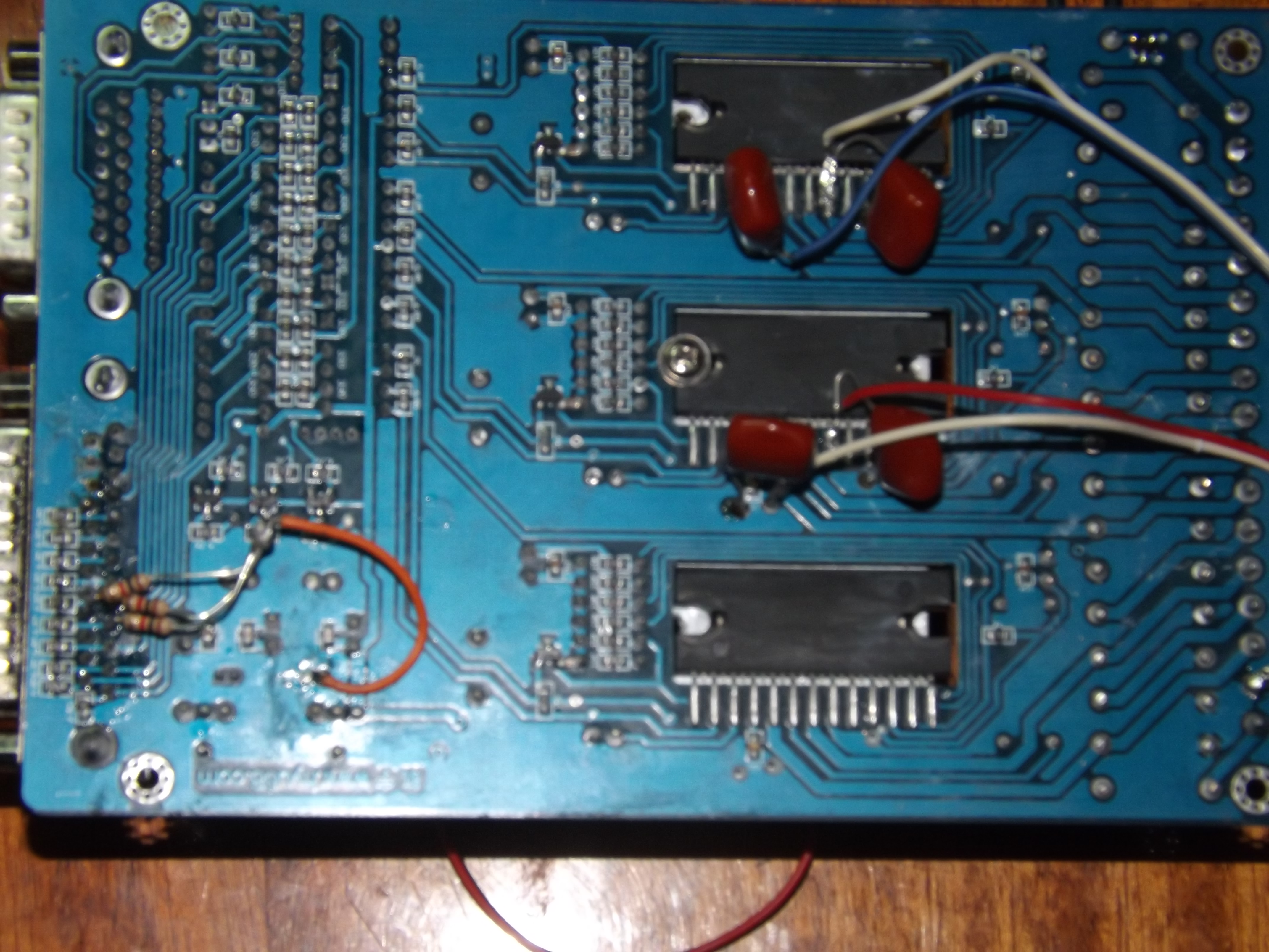

да это синий крнтроллер...но лучше так чем отлаживать запуск станка(не мог нормально запустить пока не запаял энэйбл пин порта на +5 на плате)
На фото видны еще конденсаторы они как утверждает автор решают какие то проблемы)
-проблемы приводят к тому, что на быстрых скоростях или больших токах (не превышающих возможности TB6560) ШД начинают выть и резонировать, дёргаться вместо вращения.(с)
Решил припаять но толи потерял пока из магазина шел толи в магазине 4 подали завтро последнюю ось припаяю

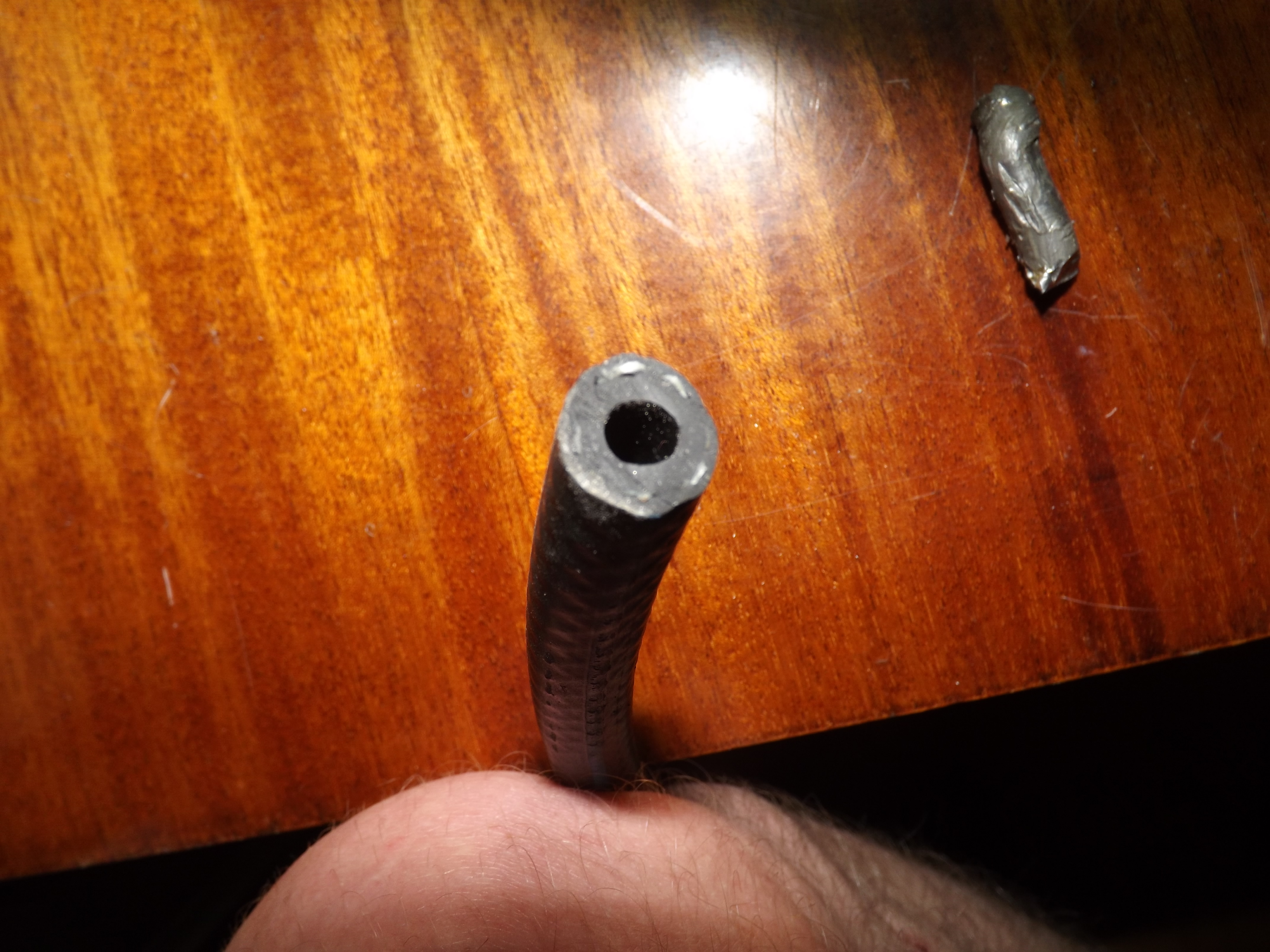

купил шланг , кто нибудь знает подойдет такой? хомуты требуют больше места прийдеться расширять отверстия

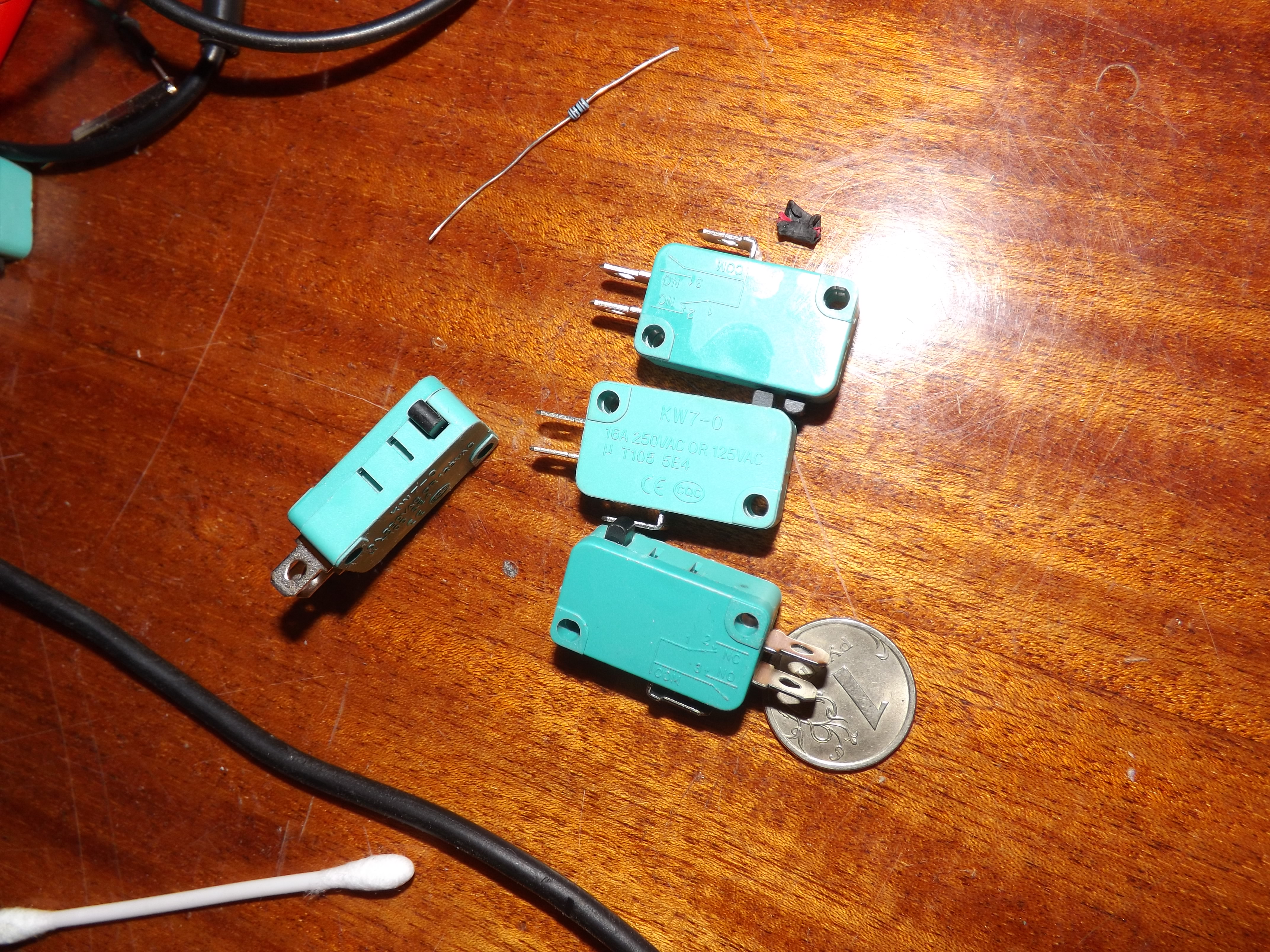

купил конечные выключатели думаю что скоро поставлю

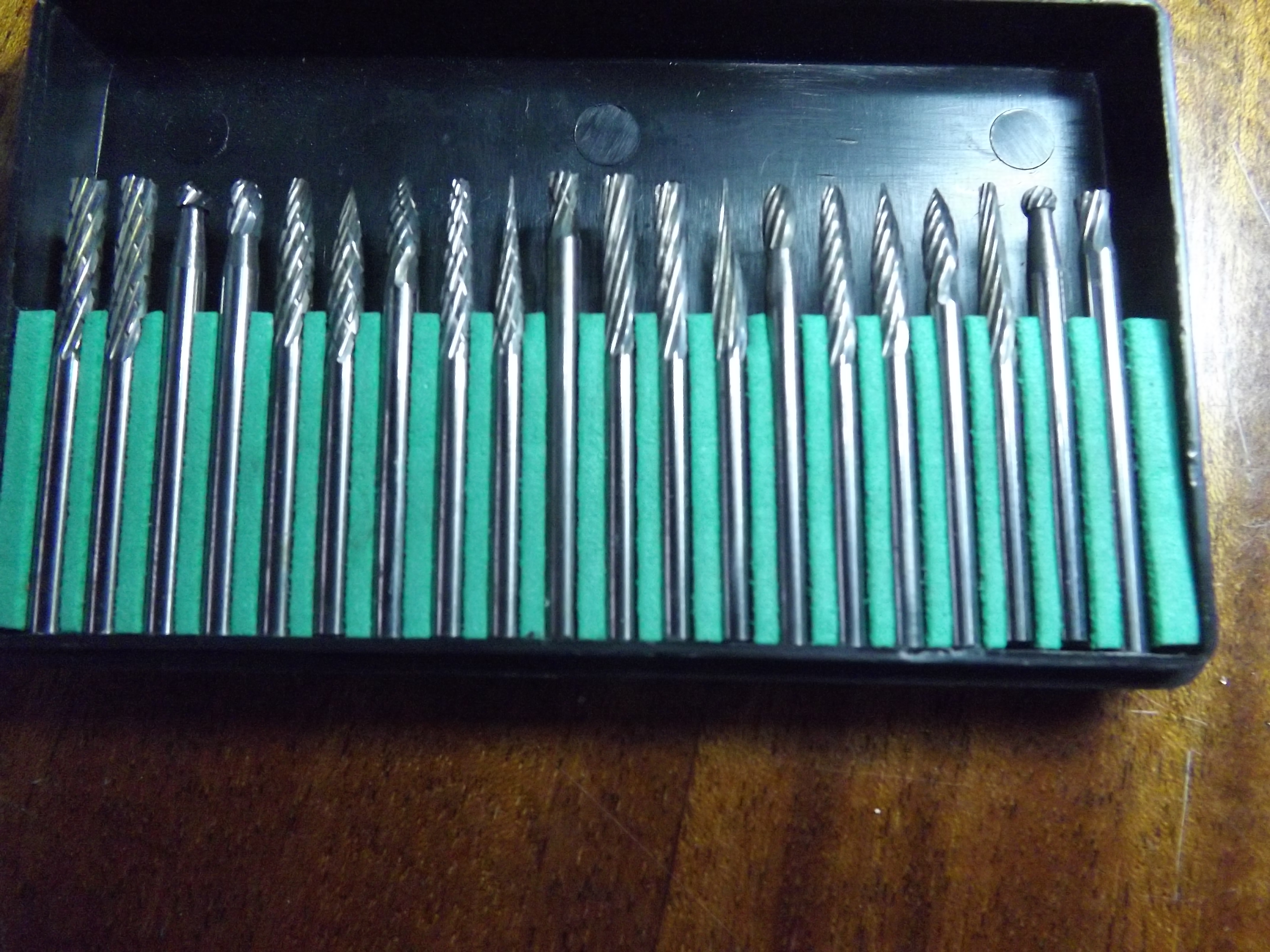

подскажите перебирал тут и нашел у себя вот такой набор для гравировки но они с хвостом 3 мм есть ли вообе типо переходников на 6мм?типо цанги в цангу)
или нестоят они того?если верить надписи канада

Шланг с виду вроде ниче, главное, чтоб не сильно перекручивался.
Контроллер конечно дрянь редкостная, вы уж извините за прямоту.У меня был наподобие, какое счастье, что он сгорел - купил нормальные драйвера, и забыл, что такое проблемы с электроникой, ни резонансов ни пропусков ни разу не было. По цене кстати разница копеечная.
Про конденсаторы - возможно немного и лучше будут работать, но кардинально ситуацию не изменит. Было бы так все просто щас бы все так делали. У этой платы я слышал еще оптроны тормозные. на высоких частотах пропускают импульсы.

Dak писал(а):нашел у себя вот такой набор для гравировки но они с хвостом 3 мм есть ли вообе типо переходников на 6мм?типо цанги в цангу)
Это шарошки.

Dak писал(а):есть ли вообе типо переходников на 6мм?
Если б были цанги под конус (типа ER11), было бы проще. Я себе на eBay покупал комплект из 13-ти цанг - типа таких: http://www.ebay.com/itm/ER11-13Pcs-Spri ... 2a2a076005. Какое-то время их использовал с ручным фрезером FIT (там тоже цанги 6 мм), но это плохое решение - не всегда цанга прямо встает, из=за этого большое биение.

Fisher писал(а): Это шарошки.
А шарашками не гравируют?
Какие работы вообще ими можно выполнять

Dak писал(а):А шарашками не гравируют?
Через "О" :) Шарашки много чего могут, а вот шарошками гравировать вполне получится.

Шарошки похожие на шарашки)))) айпад правит иногда
Ими кроме гравировки что можно делать? И вообще где прочитать какая для чего нужна? Почему то немогу найти какой то конкретной информации может быть неправильно ищу
Синий контроллер выразил свое недовольство моими желаниями издав громкий хлопок)
Заказал драйвера и блок на 36в напряжение побольше надеюсь на работу поактивнее)

Так-то шарошки используютсч для чистовой обработки после фрезерования. Но никто не мешает ими гравировать, и даже фрезеровать.

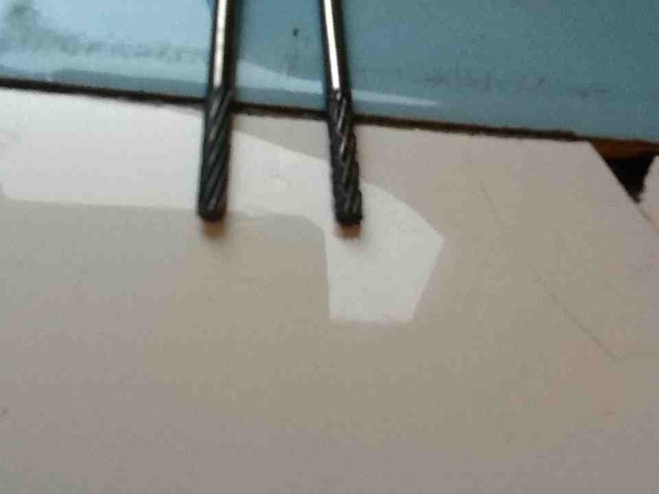

Большое спасибо а подскажите пожалуйста зачем на шарошках делают (незнаю как поточнее) разрыв в пере)типо зубьцы получаеться
И для чего они?
Фото плохое но вроде можно рассмотреть

Dak писал(а):И для чего они?
Это может быть сделано для недопущения длинной стружки, к примеру.
Ну или у кого какие предположения еще будут :)
