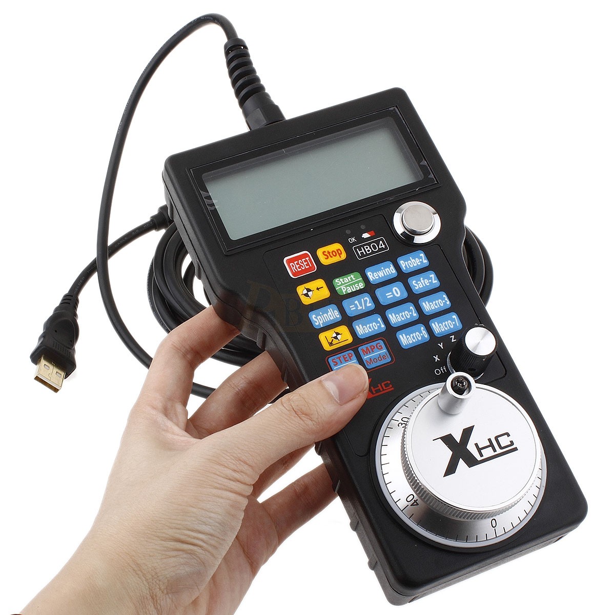

Почитал про клавиатуры ... теперь меня терзают смутные сомнения.
Неужели такая штука подпаивается к кнопкам клавиатуры ?
Зачем же там тогда USB коннектор ?
a546a_7_.jpg (2314 просмотров) <a class='original' href='./download/file.php?id=38567&mode=view' target=_blank>Загрузить оригинал (222.51 КБ)</a>
Если у МАЧ нет обратной связи, куда тогда подключаются энкодеры Х, У осей.
Re: Нарезание резьбы.
putman писал(а):Зачем же там тогда USB коннектор ?
Предполагаю, что пульт может иметь такой же протокол, как обычная USB-клавиатура. Соответственно, он может "видеться", как вторая клавиатура.
Но это не более чем мои домыслы :monkey:

putman писал(а):Неужели такая штука подпаивается к кнопкам клавиатуры ?
Она не "подпаивается" она "дублирует" кнопки клавиатуры! Тоесть - это отдельная USB-клавиатура в виде модуля управления.
putman писал(а):Если у МАЧ нет обратной связи, куда тогда подключаются энкодеры Х, У осей.
Никак. К МАЧу они никак не подключаются.
Примерно так.
USB HID

Так, значит надо изучить протокол обмена данных клавиатуры с ПК по USB.
Собрать контроллер и прицепить к нему энкодер.
Вроде все теперь понятно.

aftaev писал(а):Протокол пульта XHC давно раскрыт Moonglow, Re: ЧПУ пульты #1100
Спасибо, написал ему в личку, т.к. его ссылки ни одна не работают.
Moonglow
Сообщения: 117
Зарегистрирован: 16 окт 2013, 09:24
Репутация: 108
Сообщение Moonglow »
putman писал(а): его ссылки ни одна не работают.
Исходные коды и описание протокола, можно посмотреть тут ( там всегда свежая версия ): Bitbucket repo
Пульт не имитирует клавиатуру, а представляет из себя обычный USB HID ( не описывает какой либо стандартный класс устройств, используется для обмена данных с пультом ) устройство которое работает с соответствующим плагином для Mach.
п.с: забыл оплатить домен :wik: на следующей недели все будет ОК.
