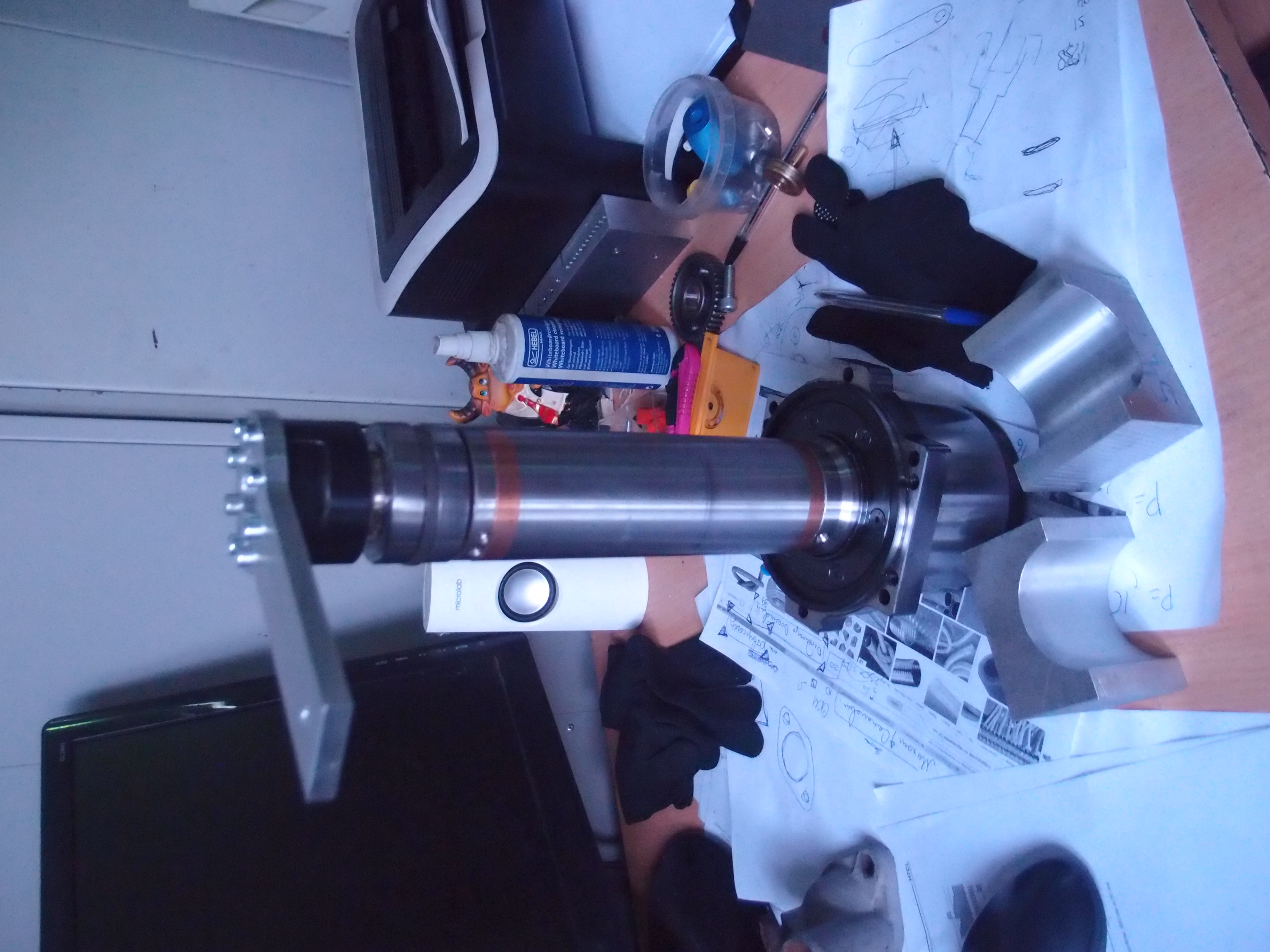

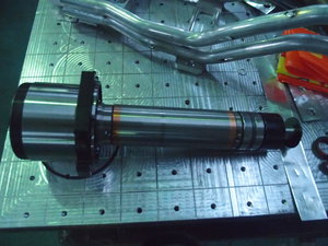

зашумели верхние на TMA 5
выкручиваем снизу винты вынимаем ротор (11134 просмотра) <a class='original' href='./download/file.php?id=86700&sid=1f2c1746f88610a58e14991e5bdca226&mode=view' target=_blank>Загрузить оригинал (4.41 МБ)</a>

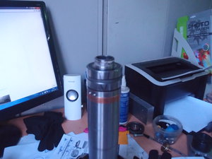

делаем такой ключ откручиваем гайку она на локтайде (11134 просмотра) <a class='original' href='./download/file.php?id=86701&sid=1f2c1746f88610a58e14991e5bdca226&mode=view' target=_blank>Загрузить оригинал (4.11 МБ)</a>

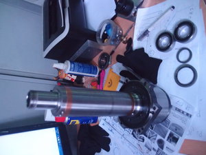

ставим новые подшипники , в данном случае керамика 24.000 об/мин ( в наличие все есть пара 7000р , пробовали ставить какие-то супер пупер со стальными шарами - гудят и трясутся уже на 12 000 (11134 просмотра) <a class='original' href='./download/file.php?id=86703&sid=1f2c1746f88610a58e14991e5bdca226&mode=view' target=_blank>Загрузить оригинал (4.06 МБ)</a>

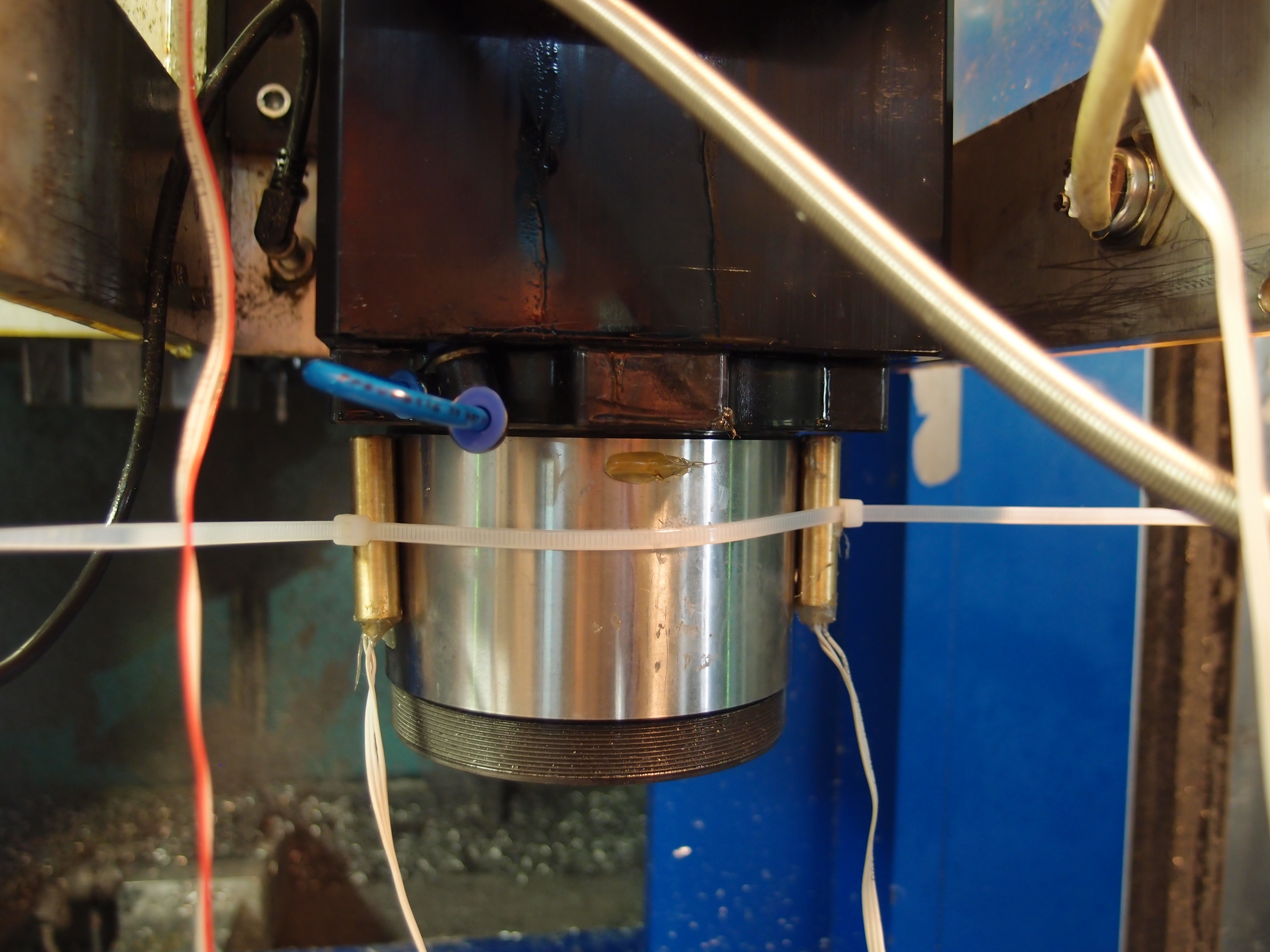

собираем все обратно , лепим примерно на уровне подшипников датчики температуры (11134 просмотра) <a class='original' href='./download/file.php?id=86704&sid=1f2c1746f88610a58e14991e5bdca226&mode=view' target=_blank>Загрузить оригинал (4 МБ)</a>
так (11134 просмотра) <a class='original' href='./download/file.php?id=86705&sid=1f2c1746f88610a58e14991e5bdca226&mode=view' target=_blank>Загрузить оригинал (4.18 МБ)</a>
так
и как-нибудь так (11134 просмотра) <a class='original' href='./download/file.php?id=86706&sid=1f2c1746f88610a58e14991e5bdca226&mode=view' target=_blank>Загрузить оригинал (3.46 МБ)</a>
и как-нибудь так

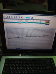

на просторах найдите какуюнить прогу для контроля температуры ,мы катали 3 дня ))) температуру выше 40 не подымали , начинает подвывать -выключаем остужаем , температура растет -выключаем остужаем , 3й день смену крутили 22т.об час , потом 15 мин стояли и т.д ( температура в месте датчика выше 35 не подымалась ) (11134 просмотра) <a class='original' href='./download/file.php?id=86715&sid=1f2c1746f88610a58e14991e5bdca226&mode=view' target=_blank>Загрузить оригинал (3.63 МБ)</a>

И в итоге? Нормально работают?

https://youtu.be/zF6kduukvEI
тьфу тьфу тьфу работает )

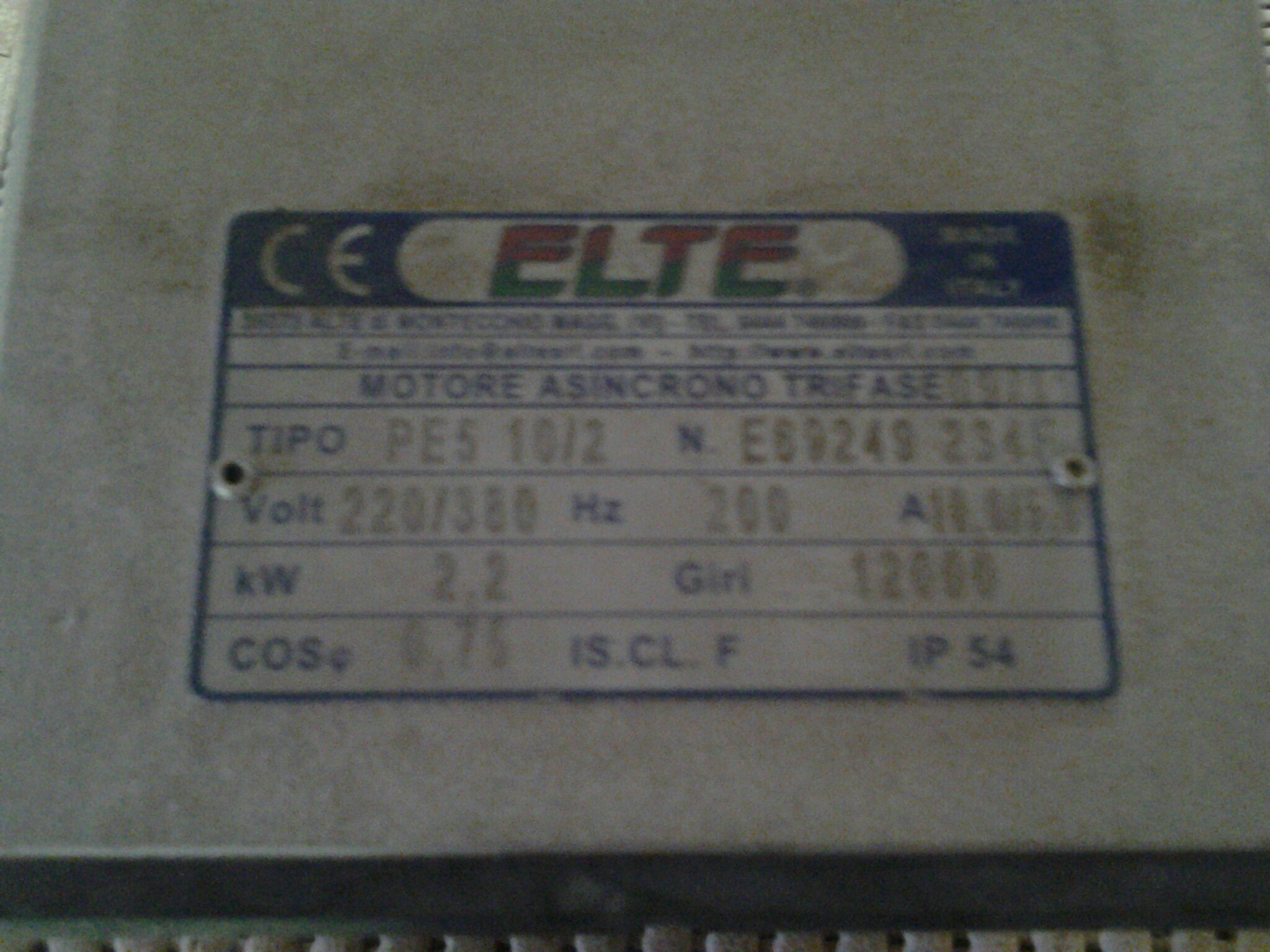

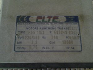

помогите мотор опознать? информации точной не нашел.
SX8aE03dct4.jpg (10087 просмотров) <a class='original' href='./download/file.php?id=106004&sid=1f2c1746f88610a58e14991e5bdca226&mode=view' target=_blank>Загрузить оригинал (509.24 КБ)</a>
-9Xd1fcACDI.jpg (10087 просмотров) <a class='original' href='./download/file.php?id=106005&sid=1f2c1746f88610a58e14991e5bdca226&mode=view' target=_blank>Загрузить оригинал (433.05 КБ)</a>

Вся нужная информация у него на шилде. Что не понятного?
blanket
Сообщения: 17
Зарегистрирован: 16 май 2015, 21:18
Re: Разборка/Ремонт шпинделя ELTE
Сообщение blanket »
Интересно, подходит ли он для обработки древесины например и других мягких материалов? какая там цанга и вообще есть ли возможность ручной смены инструмента? 220/380 означает что его все таки можно подключить к 220в? подходит ли для этого обычный китайский частотник 400герц? в конце концов интересно его внутреннее содержание на анализ надежности и выносливости?
Карабас
Сообщения: 1764
Репутация: 690
Сообщение Карабас »
http://www.elte-russia.ru вот ответы.
blanket
Сообщения: 17
Сообщение blanket »
я там был конечно же. но спасибо

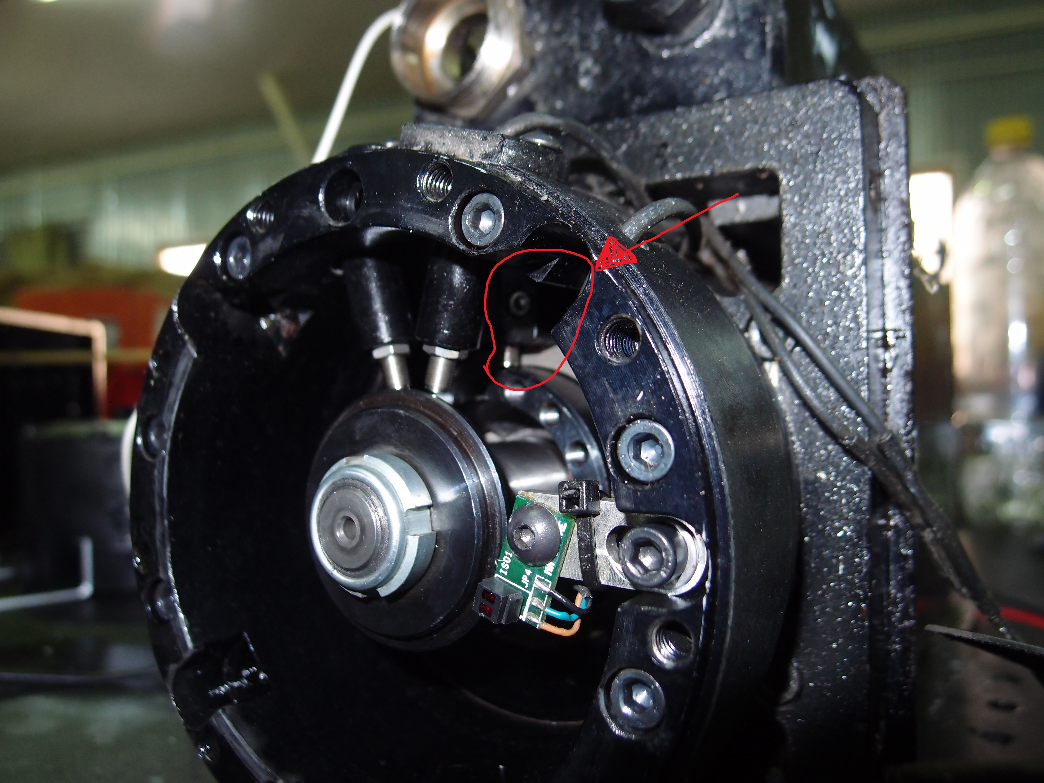

а нас у вот ...

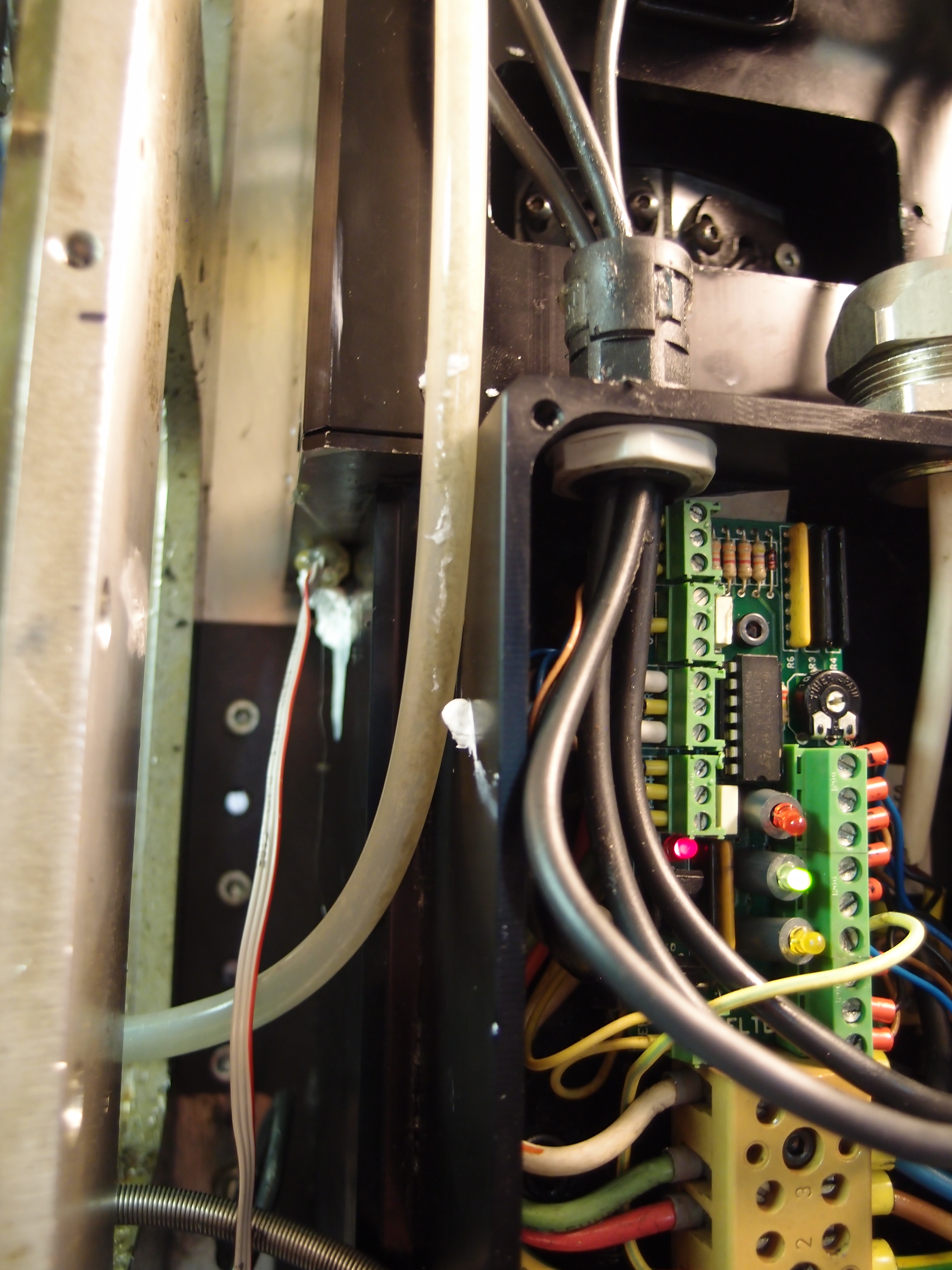

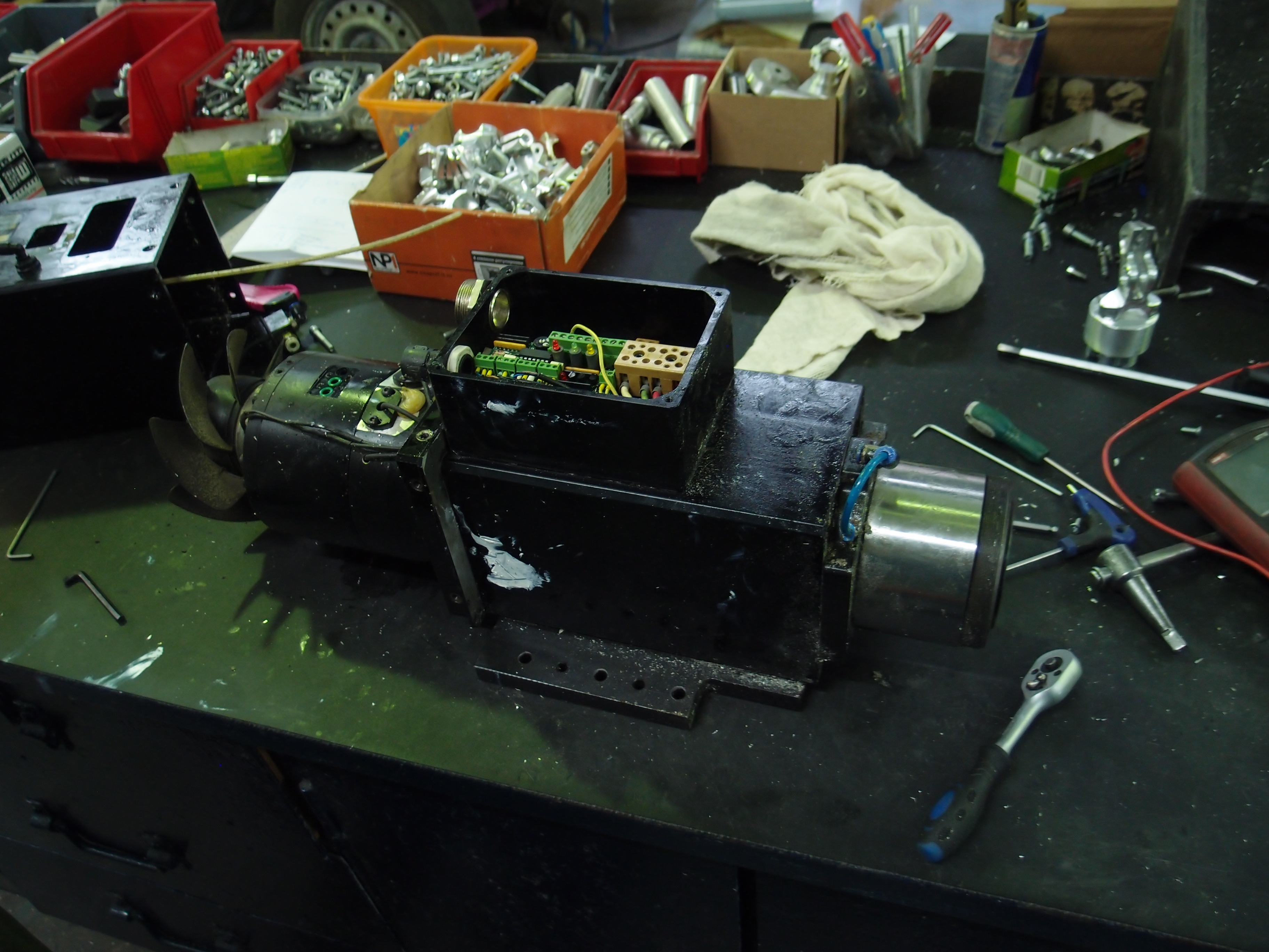

моторчик стал не с того не с сего выходить на мах обороты . отвалилась обратная связь . снимаем шпиньдель - вентик охлаждения - и пневмоцилиндр откручиваем (10009 просмотров) <a class='original' href='./download/file.php?id=106157&sid=1f2c1746f88610a58e14991e5bdca226&mode=view' target=_blank>Загрузить оригинал (4.14 МБ)</a>
вон там вдалеке , в красном кружочке виновник ( индуктивный ф 4 мм ) (10009 просмотров) <a class='original' href='./download/file.php?id=106158&sid=1f2c1746f88610a58e14991e5bdca226&mode=view' target=_blank>Загрузить оригинал (1.87 МБ)</a>

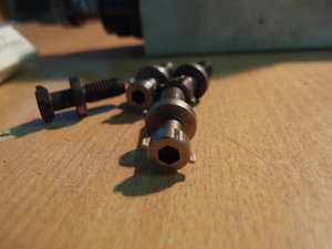

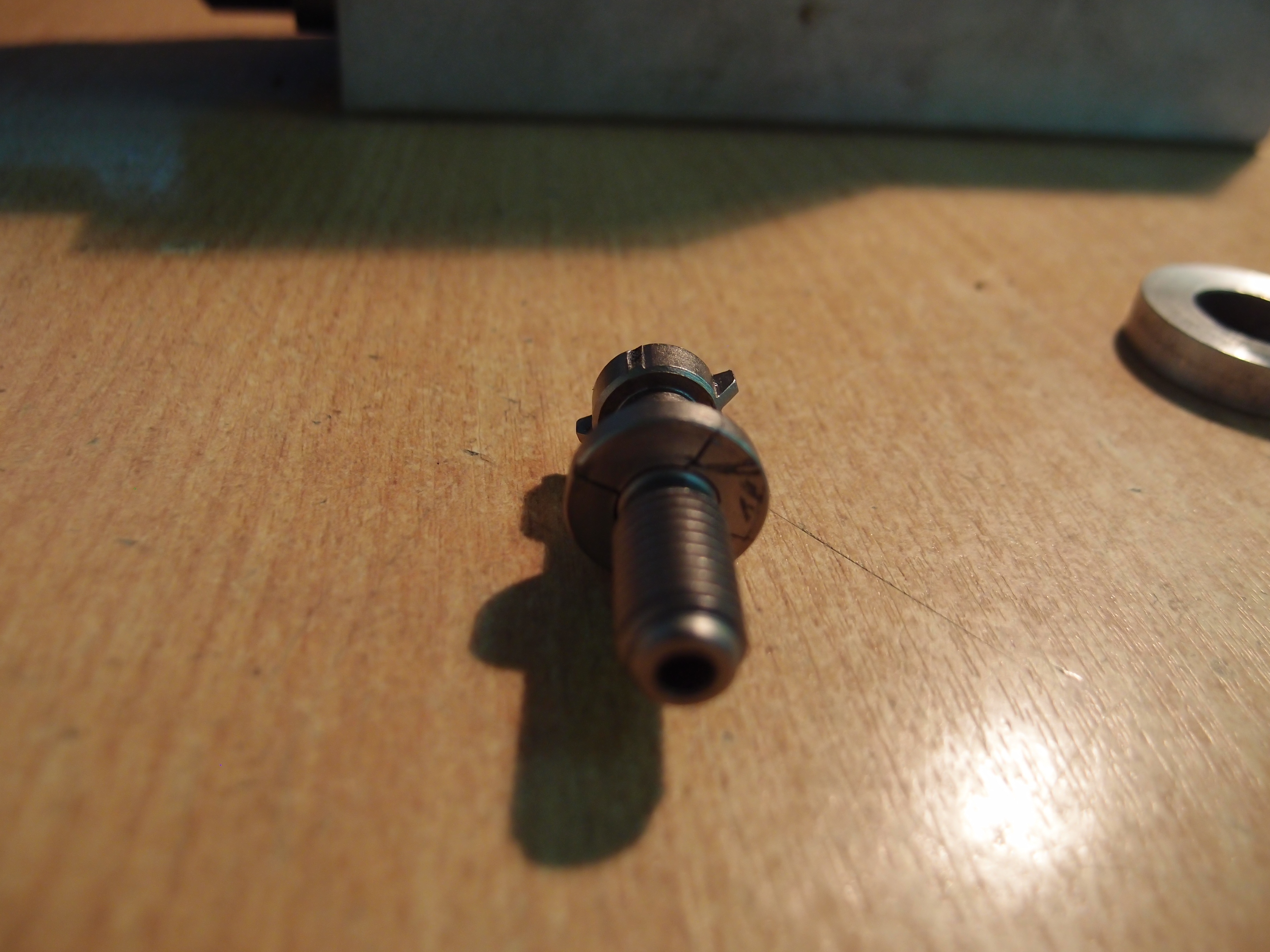

еще у меня ломался вот такой винтик . в 5-ке стоит , держит как раз эти лепестки круглой пружинкой. (9623 просмотра) <a class='original' href='./download/file.php?id=120075&sid=1f2c1746f88610a58e14991e5bdca226&mode=view' target=_blank>Загрузить оригинал (3.88 МБ)</a>
