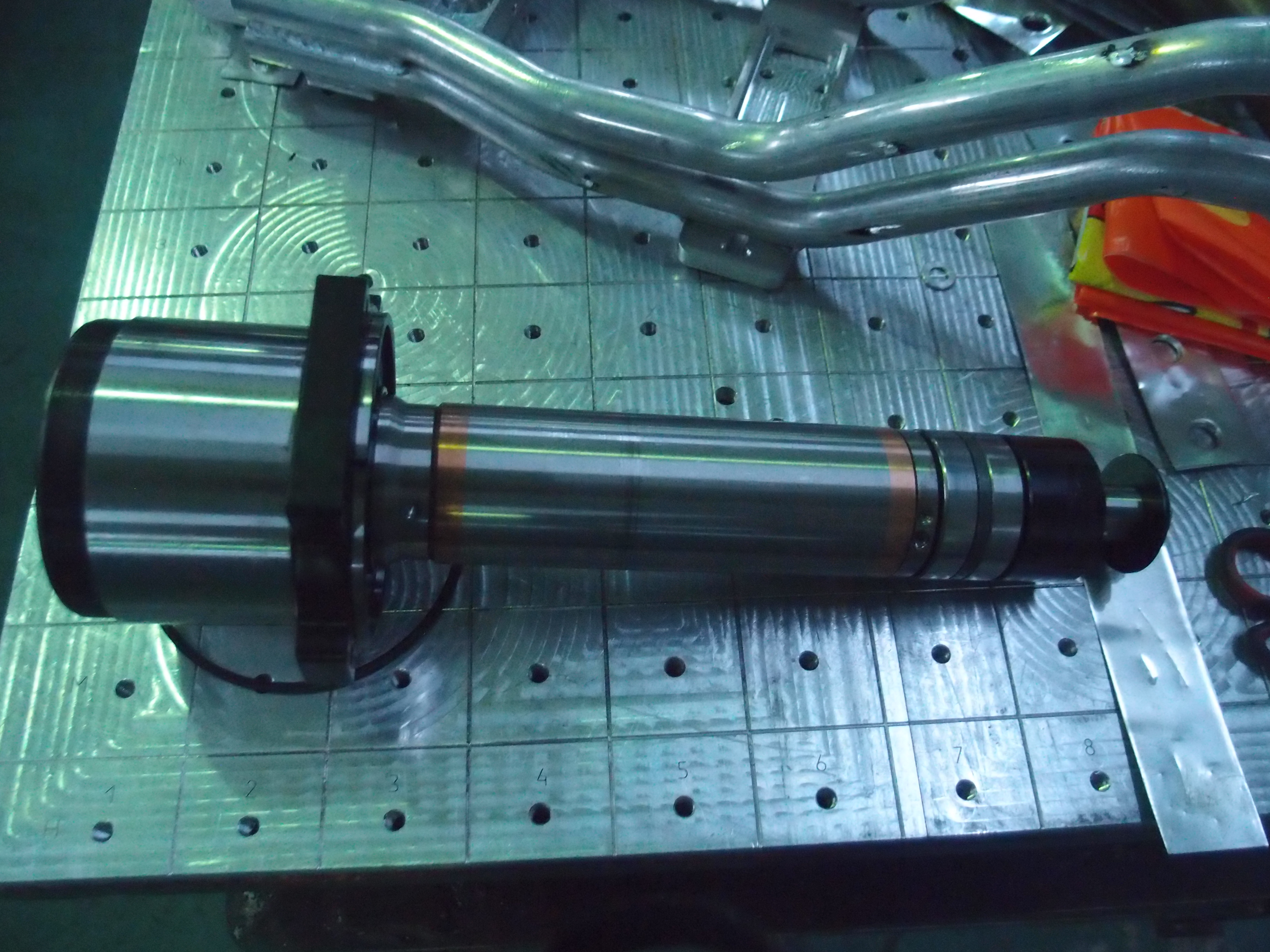

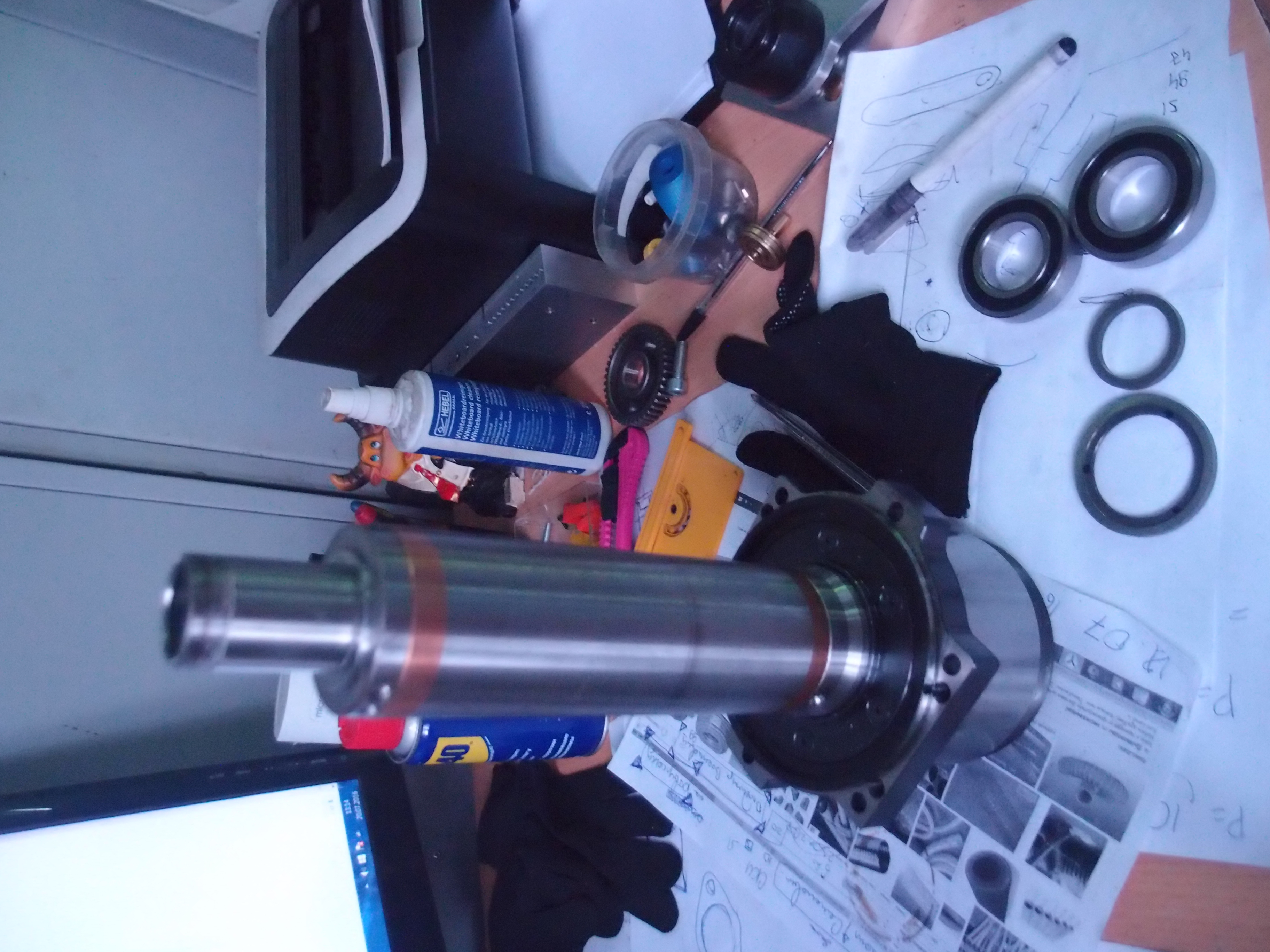

зашумели верхние на TMA 5
выкручиваем снизу винты вынимаем ротор (11136 просмотров) <a class='original' href='./download/file.php?id=86700&mode=view' target=_blank>Загрузить оригинал (4.41 МБ)</a>
делаем такой ключ откручиваем гайку она на локтайде (11136 просмотров) <a class='original' href='./download/file.php?id=86701&mode=view' target=_blank>Загрузить оригинал (4.11 МБ)</a>
внимательно изучайте стрелки на подшипниках (11136 просмотров) <a class='original' href='./download/file.php?id=86702&mode=view' target=_blank>Загрузить оригинал (4.01 МБ)</a>
ставим новые подшипники , в данном случае керамика 24.000 об/мин ( в наличие все есть пара 7000р , пробовали ставить какие-то супер пупер со стальными шарами - гудят и трясутся уже на 12 000 (11136 просмотров) <a class='original' href='./download/file.php?id=86703&mode=view' target=_blank>Загрузить оригинал (4.06 МБ)</a>

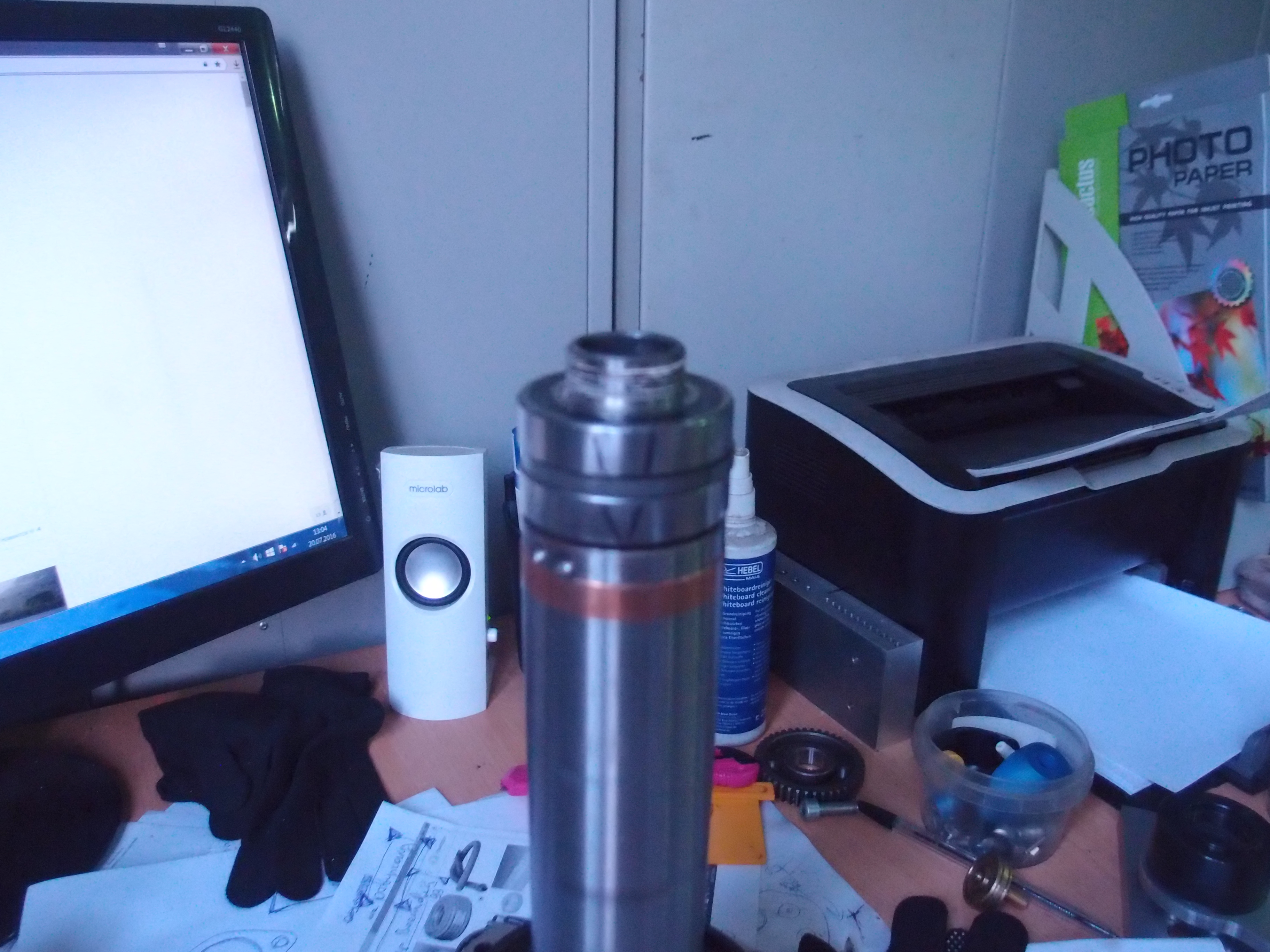

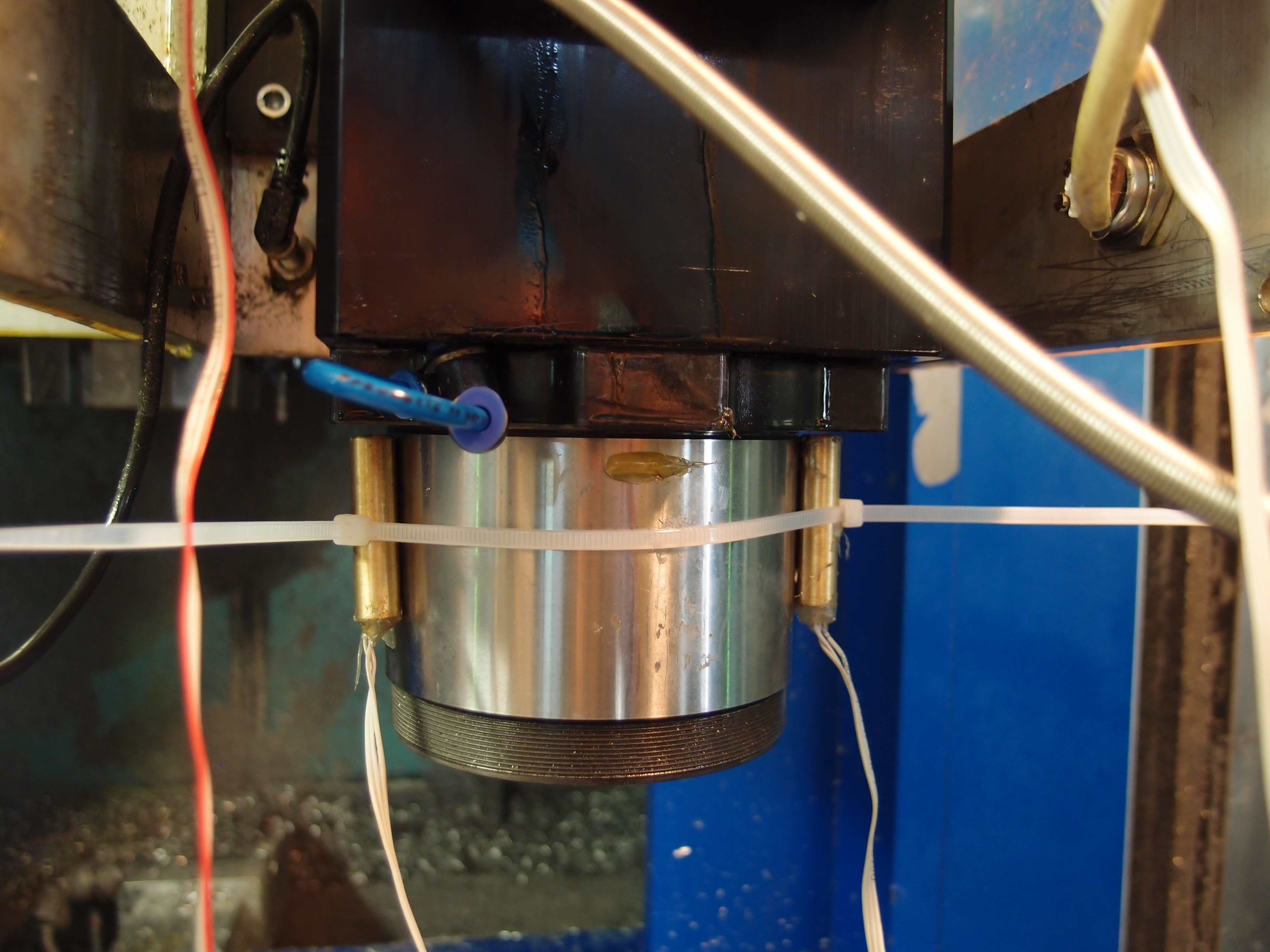

собираем все обратно , лепим примерно на уровне подшипников датчики температуры (11136 просмотров) <a class='original' href='./download/file.php?id=86704&mode=view' target=_blank>Загрузить оригинал (4 МБ)</a>
так (11136 просмотров) <a class='original' href='./download/file.php?id=86705&mode=view' target=_blank>Загрузить оригинал (4.18 МБ)</a>
так
и как-нибудь так (11136 просмотров) <a class='original' href='./download/file.php?id=86706&mode=view' target=_blank>Загрузить оригинал (3.46 МБ)</a>
и как-нибудь так

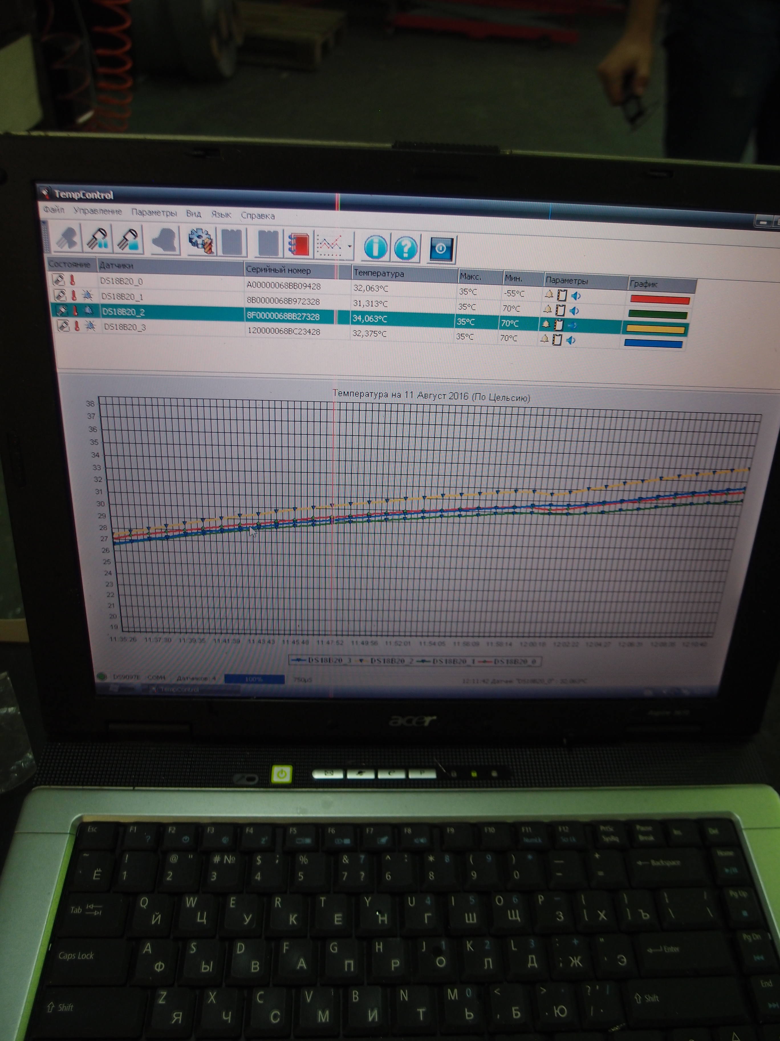

на просторах найдите какуюнить прогу для контроля температуры ,мы катали 3 дня ))) температуру выше 40 не подымали , начинает подвывать -выключаем остужаем , температура растет -выключаем остужаем , 3й день смену крутили 22т.об час , потом 15 мин стояли и т.д ( температура в месте датчика выше 35 не подымалась ) (11136 просмотров) <a class='original' href='./download/file.php?id=86715&mode=view' target=_blank>Загрузить оригинал (3.63 МБ)</a>

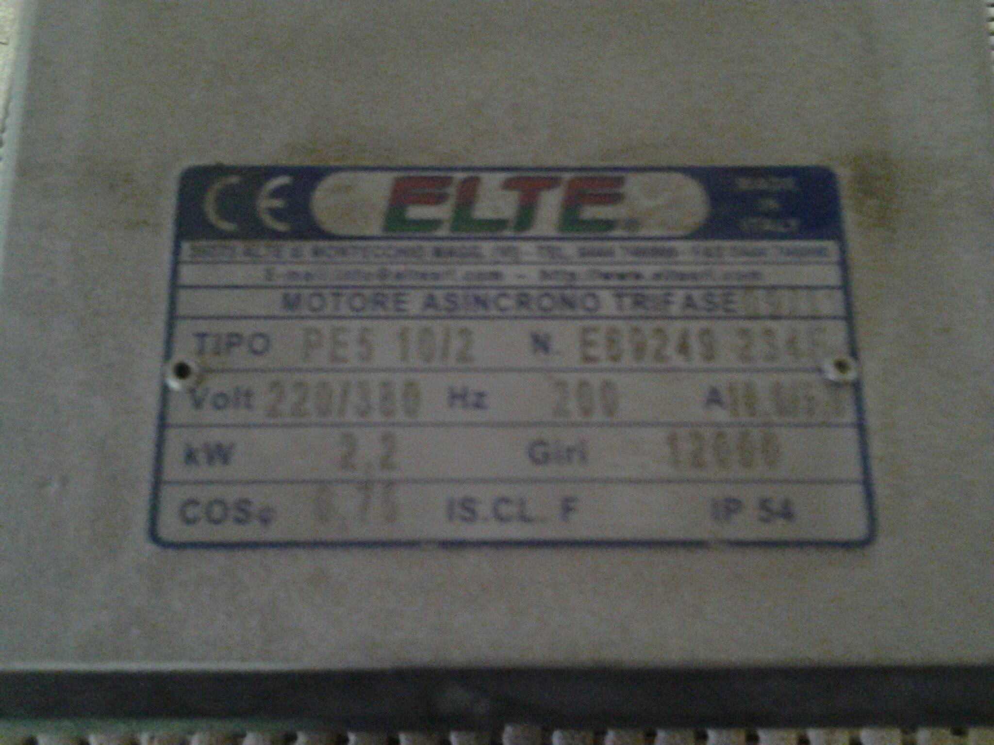

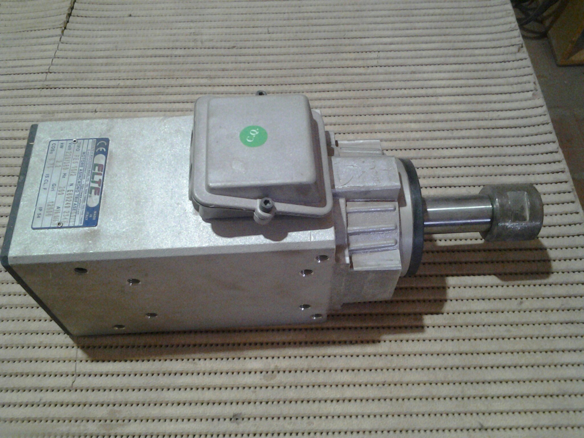

помогите мотор опознать? информации точной не нашел.

Вся нужная информация у него на шилде. Что не понятного?
blanket
Сообщения: 17
Зарегистрирован: 16 май 2015, 21:18
Re: Разборка/Ремонт шпинделя ELTE
Сообщение blanket »
Интересно, подходит ли он для обработки древесины например и других мягких материалов? какая там цанга и вообще есть ли возможность ручной смены инструмента? 220/380 означает что его все таки можно подключить к 220в? подходит ли для этого обычный китайский частотник 400герц? в конце концов интересно его внутреннее содержание на анализ надежности и выносливости?

http://www.elte-russia.ru вот ответы.

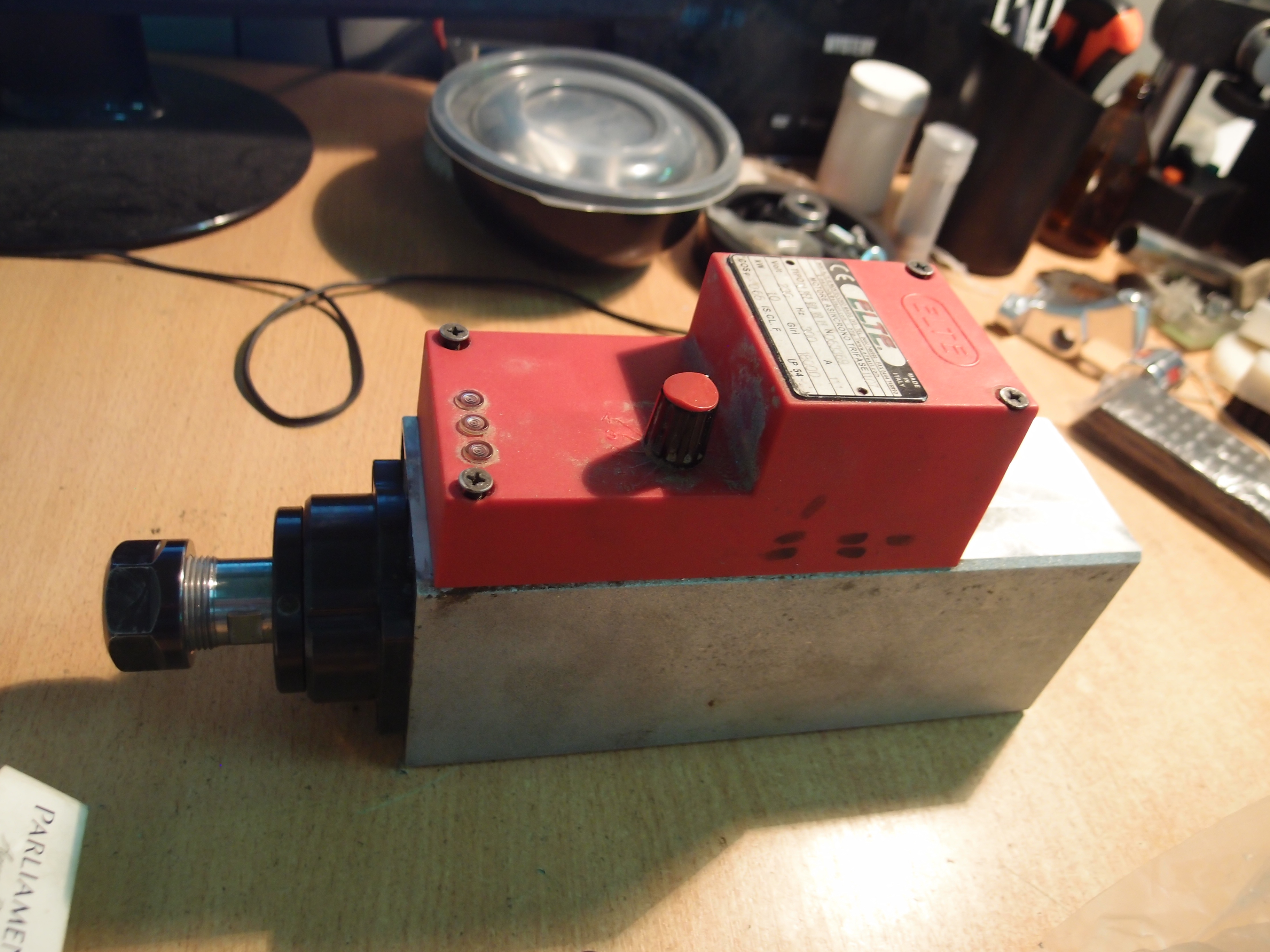

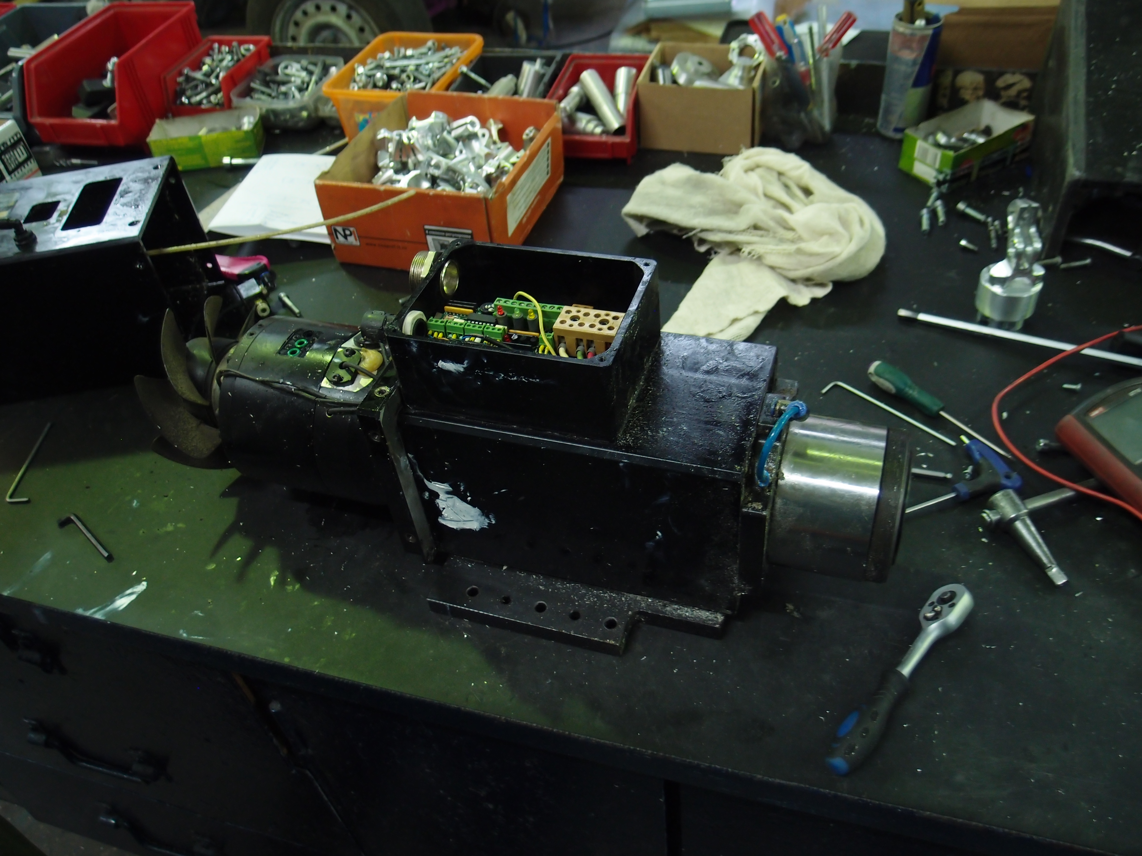

а нас у вот ...

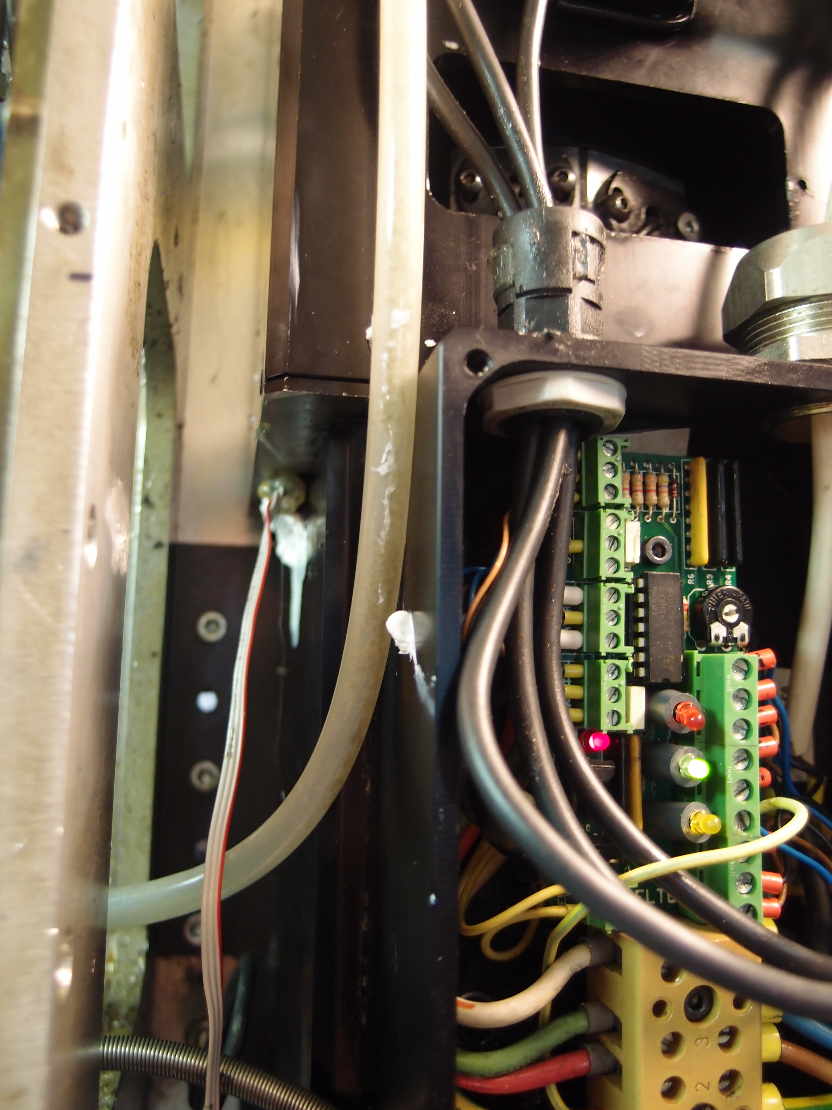

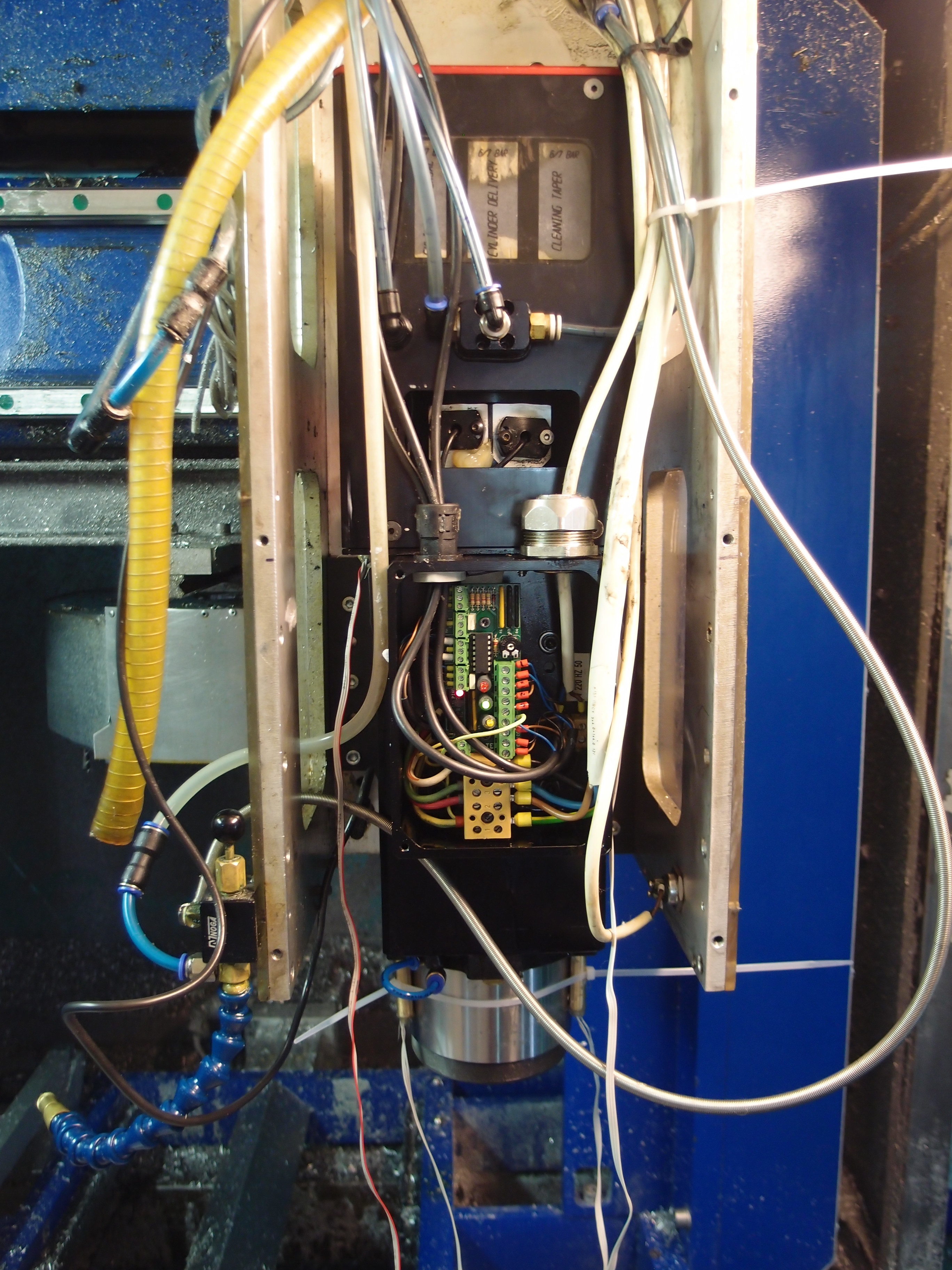

моторчик стал не с того не с сего выходить на мах обороты . отвалилась обратная связь . снимаем шпиньдель - вентик охлаждения - и пневмоцилиндр откручиваем (10011 просмотров) <a class='original' href='./download/file.php?id=106157&mode=view' target=_blank>Загрузить оригинал (4.14 МБ)</a>
вон там вдалеке , в красном кружочке виновник ( индуктивный ф 4 мм ) (10011 просмотров) <a class='original' href='./download/file.php?id=106158&mode=view' target=_blank>Загрузить оригинал (1.87 МБ)</a>

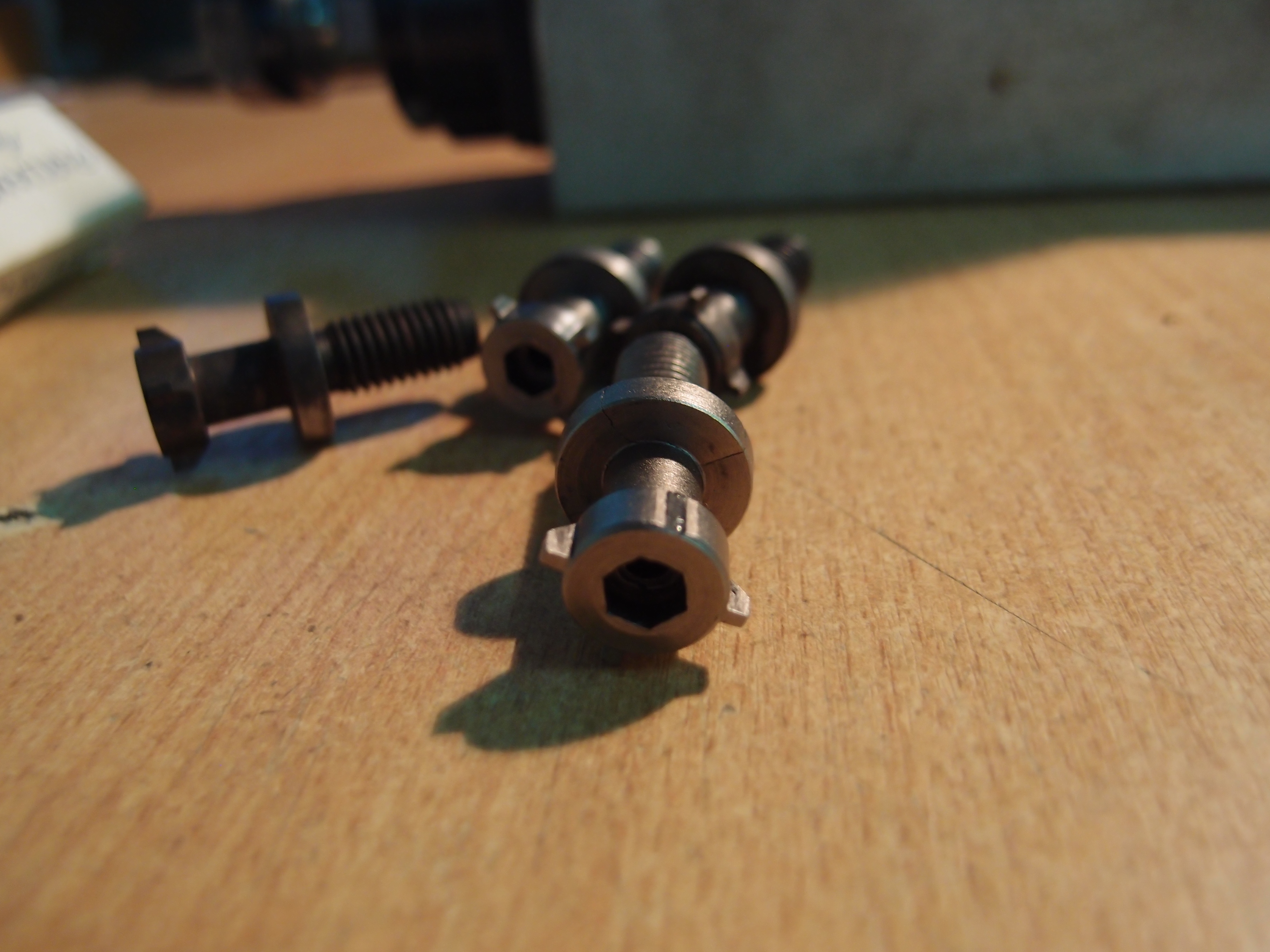

еще у меня ломался вот такой винтик . в 5-ке стоит , держит как раз эти лепестки круглой пружинкой. (9625 просмотров) <a class='original' href='./download/file.php?id=120075&mode=view' target=_blank>Загрузить оригинал (3.88 МБ)</a>

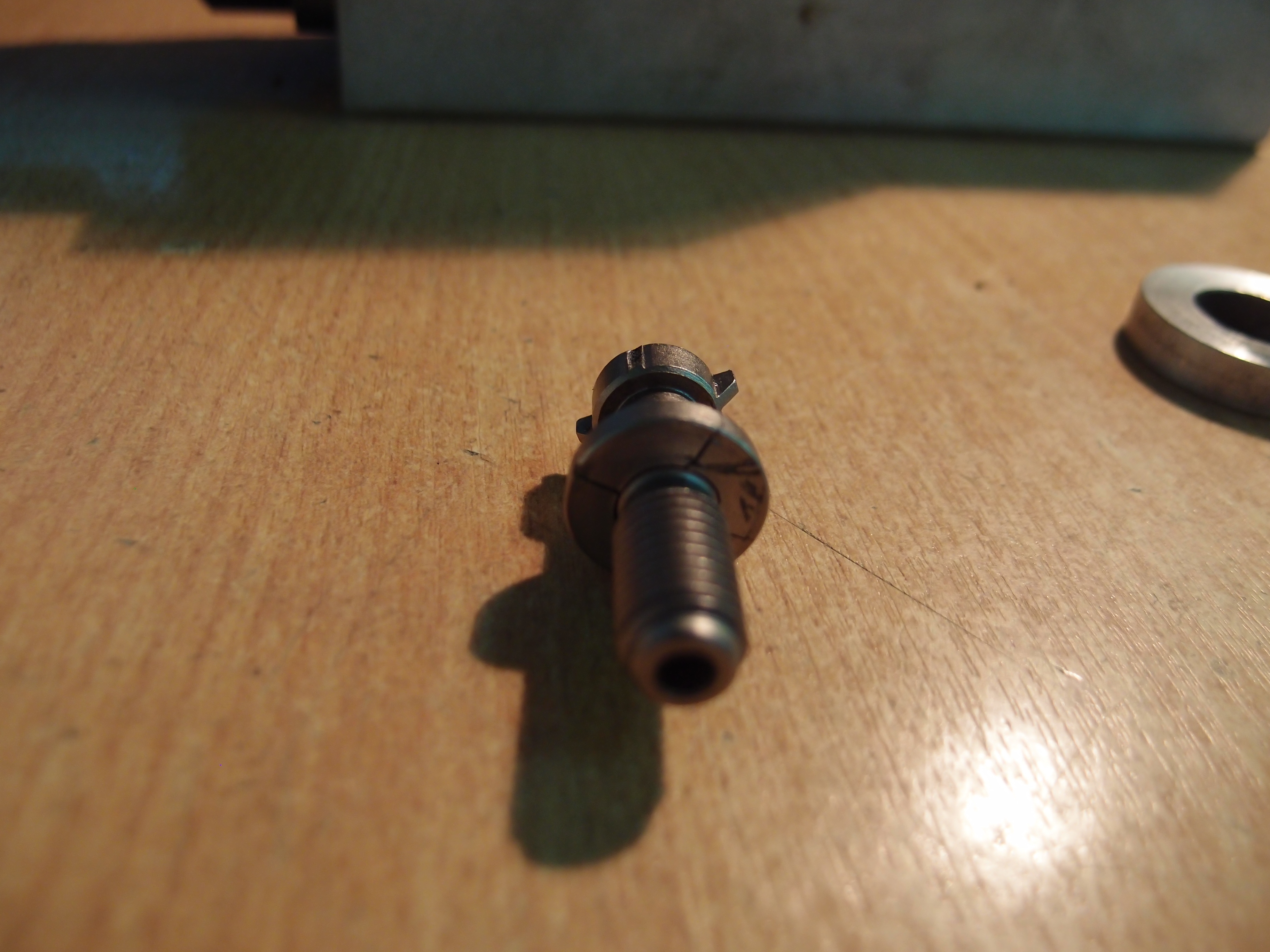

про запас делал , лепестков запасных нет . (9625 просмотров) <a class='original' href='./download/file.php?id=120076&mode=view' target=_blank>Загрузить оригинал (3.64 МБ)</a>

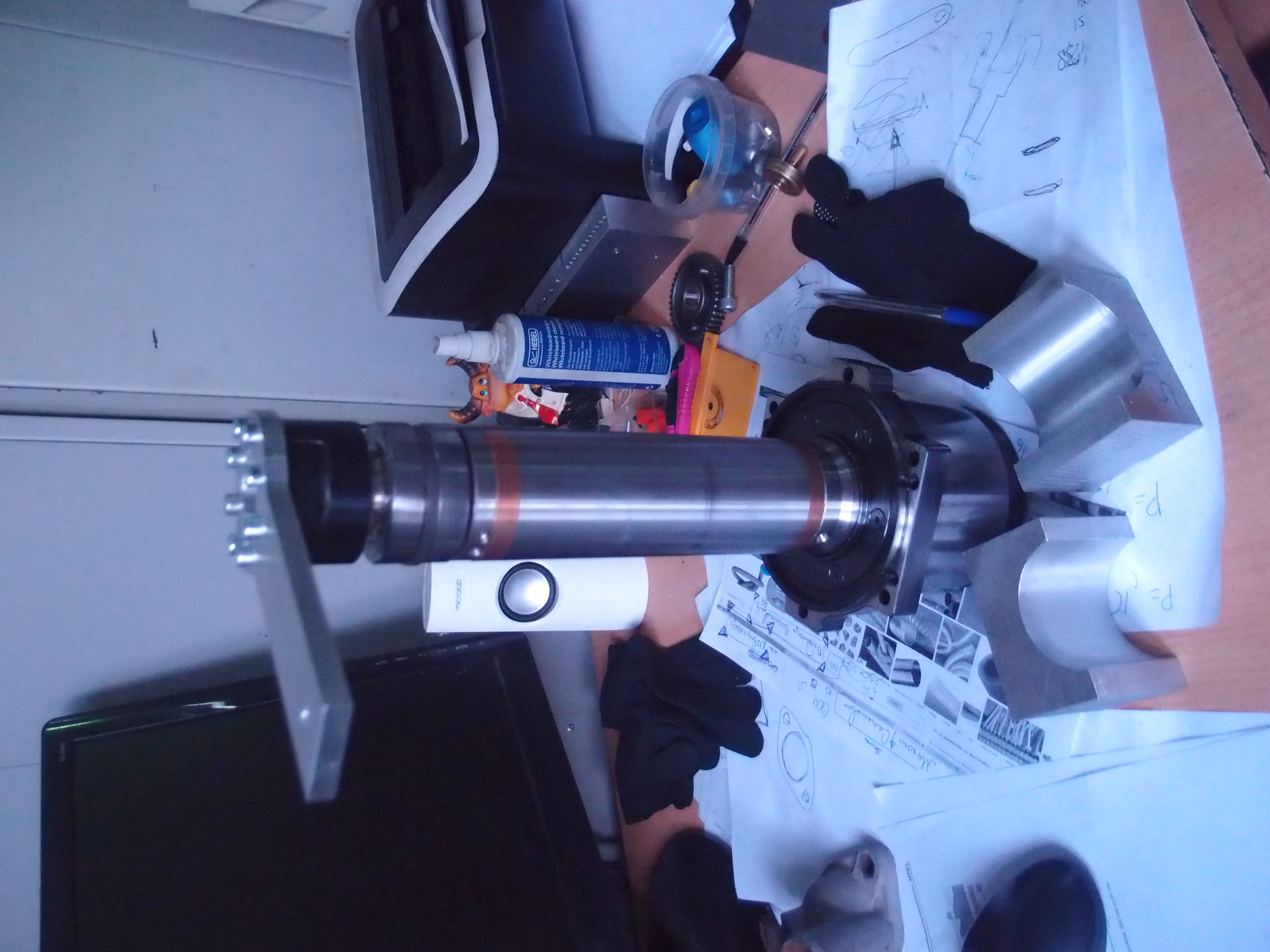

тока что дал дуба tmpe2 - стоит дергается , крутится не хочет , буду разбирать но пока не понятно как подступиться . (9625 просмотров) <a class='original' href='./download/file.php?id=120077&mode=view' target=_blank>Загрузить оригинал (3.71 МБ)</a>
