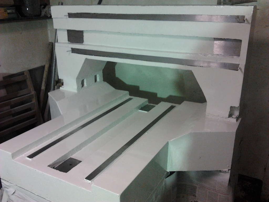

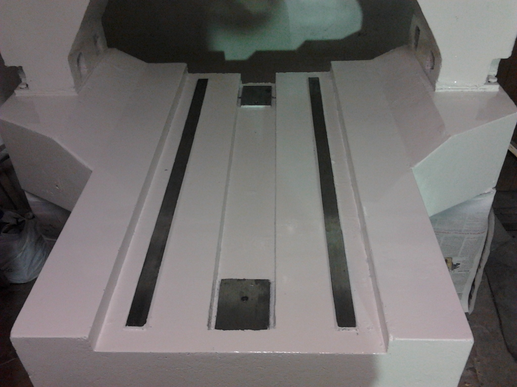

Сегодня покрасил. вроде норм получилось)
Теперь самое интересное начинается...
2013-11-01 18.19.41.jpg (3827 просмотров) <a class='original' href='./download/file.php?id=20396&mode=view' target=_blank>Загрузить оригинал (321.6 КБ)</a>
2013-11-01 18.20.07.jpg (3827 просмотров) <a class='original' href='./download/file.php?id=20397&mode=view' target=_blank>Загрузить оригинал (291.66 КБ)</a>
Re: Портальный фрезер из полимербетона
Красотища, или я это уже говорил? :)
ЗЫ что-то он мне напоминает... Тяжелый станок 500х400х200 по алюминию #806 прям очень похоже, и это все своими руками! :good:!

Как теперь сверлить отверстия???
Очень внушительно выглядит! Обзавидовался. А на моей колонне кусок треснул :(

sr480 писал(а):Как теперь сверлить отверстия???
я сделал магнитную стойку с направляющей под дрель. размечу и просверлю.
