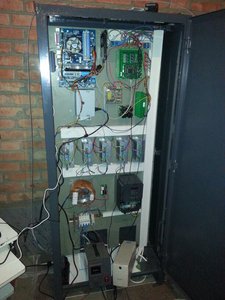

Re: Проект станка с полем 1500x2100
Сообщение engenegr »
Наводим порядок в шкафу

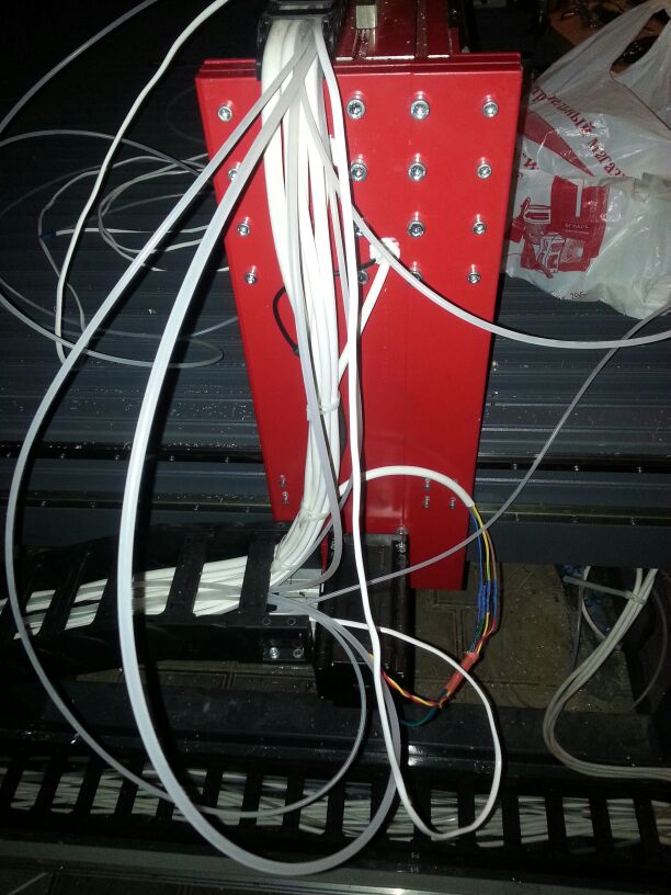

Прокладываем трубки под СОЖ, воздух и охлаждение шпинделя
IMG-20140405-WA0000.jpg (3368 просмотров) <a class='original' href='./download/file.php?id=26657&mode=view' target=_blank>Загрузить оригинал (89.94 КБ)</a>

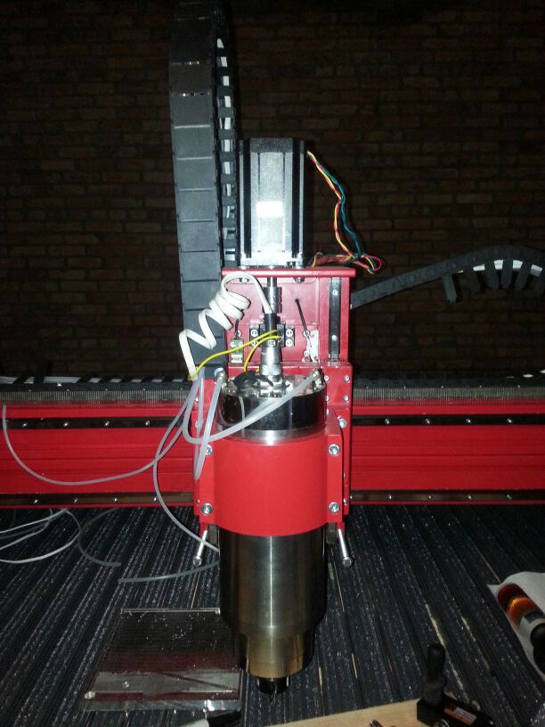

Шпиндель
IMG-20140405-WA0003.jpg (3368 просмотров) <a class='original' href='./download/file.php?id=26658&mode=view' target=_blank>Загрузить оригинал (80.42 КБ)</a>

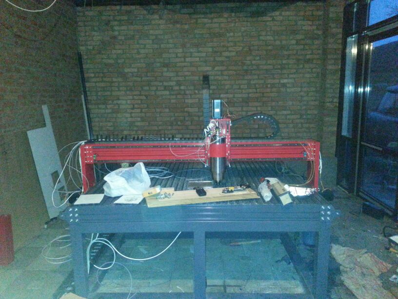

Общий вид V1 :D
IMG-20140405-WA0002.jpg (3366 просмотров) <a class='original' href='./download/file.php?id=26659&mode=view' target=_blank>Загрузить оригинал (95.74 КБ)</a>

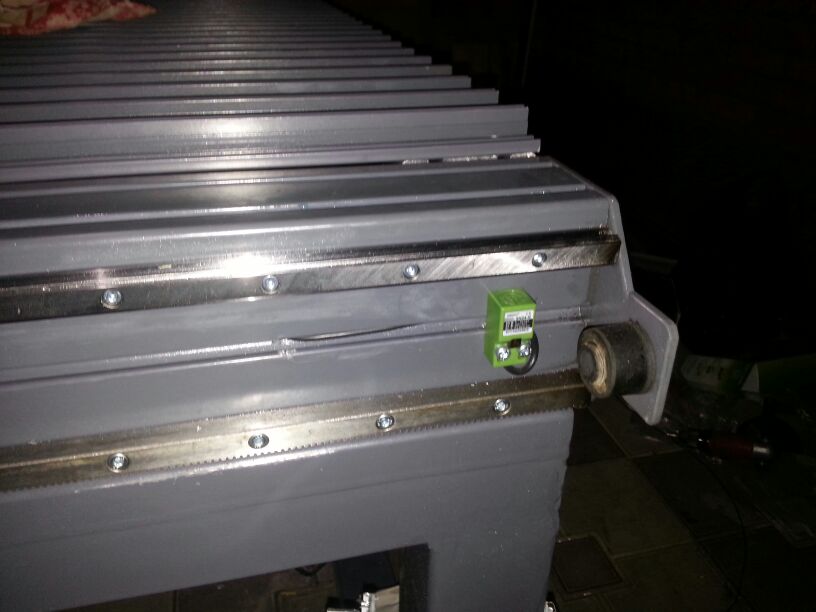

Демпферы на оси X
IMG-20140406-WA0001.jpg (3358 просмотров) <a class='original' href='./download/file.php?id=26662&mode=view' target=_blank>Загрузить оригинал (50.22 КБ)</a>

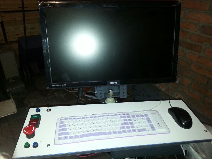

Будущая панель оператора :headphones:
IMG-20140406-WA0000.jpg (3357 просмотров) <a class='original' href='./download/file.php?id=26663&mode=view' target=_blank>Загрузить оригинал (97.9 КБ)</a>

Добавили кнопочки на панель оператора :headphones:
IMG-20140406-WA0005.jpg (3252 просмотра) <a class='original' href='./download/file.php?id=26741&mode=view' target=_blank>Загрузить оригинал (56.73 КБ)</a>
Кнопки типа пуск/стоп и вкл/выкл находящиеся под рукой - зло. А на горизонтальной поверхности - вселенское зло.

На работе на паре ОЦ оператору для запуска станка нужно сделать пару шагов от стойки чпу до кнопки пуск :) Типа есть время подумать, стоит ли?
Скорее, чтоб случайно головой не стукнуться о кнопку пуск. :)

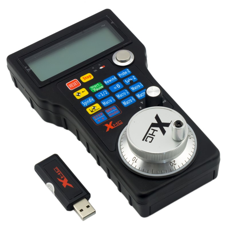

UAVpilot писал(а):Кнопки типа пуск/стоп и вкл/выкл находящиеся под рукой - зло. А на горизонтальной поверхности - вселенское зло.
Нормально! Учитывая, что к стойке подходишь, посмотреть сколько ещё фрезеровать будет. В основном управляем вот таким пультом, кстати удобная вещь.
hb04_800.jpg (3173 просмотра) <a class='original' href='./download/file.php?id=26772&mode=view' target=_blank>Загрузить оригинал (74.93 КБ)</a>

Респект топикстартеру . Красиво и аккуратно ! Вопрос - как ловили плоскость х ,паралельность рельс задается точной торцовкой профиля ,это понятно , раму потом притянули к основанию . Регулировки алюминиевой рамы относительно железной не видел
engenegr
Сообщения: 189
Зарегистрирован: 24 июн 2013, 04:39
Репутация: 41
Откуда: Красноярск
Пока ещё никак не ловили, только на этой неделе инструмент пришел измерительный, будем измерять, в случае необходимости выводить. Предварительно лазерным нивелиром ставили, погрешность нивелира +-2мм на 10м, мерили с метра.
Михно
Сообщения: 55
Зарегистрирован: 22 дек 2013, 12:20
Репутация: 6
Сообщение Михно »
Отличный станочек получается. Шкафчик только мне кажеться большеват :)
engenegr
Сообщения: 189
Репутация: 41
Откуда: Красноярск
Я бы сказал, что шкафчик маловат :D , уже пошли монтировать на боковые стенки

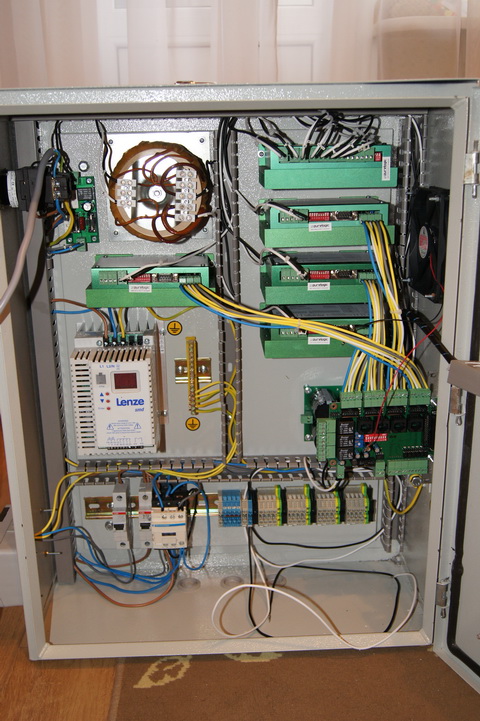

Ворон226
Сообщения: 1887
Репутация: 181
Сообщение Ворон226 »
Хм... Я попробовал уйти от шкафа максимально - блок управления на портале. Размер 500х300х150. Осталось только причесать и повесить ;) Кстати, поле такого же порядка 1600х3000х200.
А клавиатуру уже давно пользуем беспроводную - удобно взять к рабочей зоне и подвигать ;)
бу.jpg (3003 просмотра) <a class='original' href='./download/file.php?id=26863&mode=view' target=_blank>Загрузить оригинал (290.97 КБ)</a>
Михно
Сообщения: 55
Репутация: 6
Сообщение Михно »
Ворон226 писал(а):Хм... Я попробовал уйти от шкафа максимально - блок управления на портале. Размер 500х300х150. Осталось только причесать и повесить ;) Кстати, поле такого же порядка 1600х3000х200.

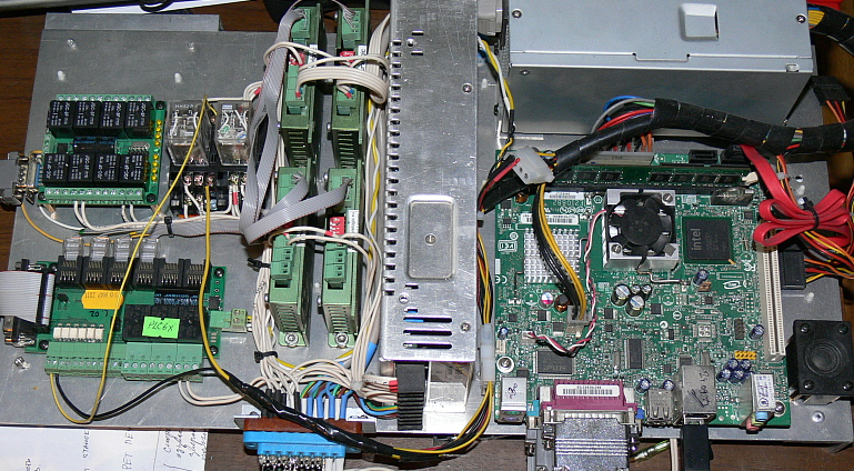

У Вас комплектация немного другая. Я например тоже уже почти не помещаюсь в шкаф 600х500, сейчас бы брал 700х600.
DSC09690.JPG (2992 просмотра) <a class='original' href='./download/file.php?id=26869&mode=view' target=_blank>Загрузить оригинал (212.27 КБ)</a>
Провода от интерфейсной платы к драйверам не пожалели.
