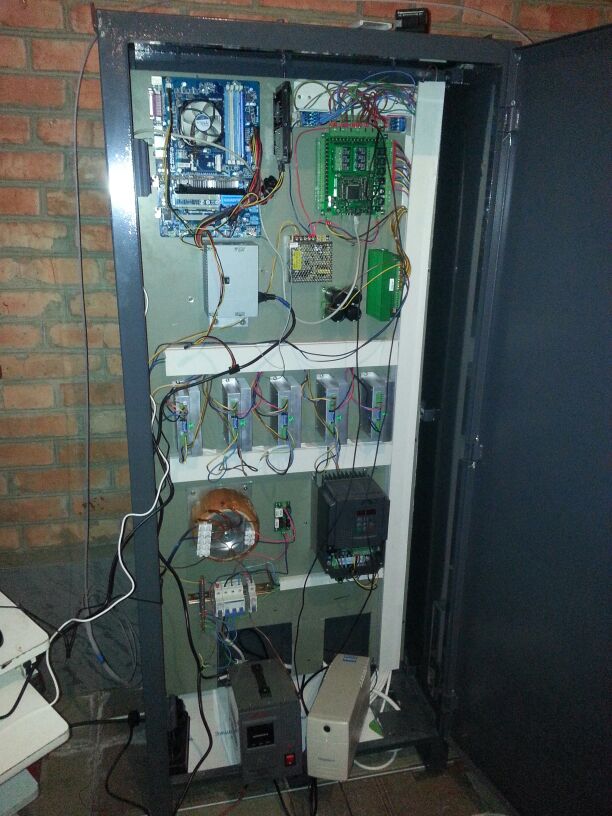

Наводим порядок в шкафу
IMG-20140405-WA0001.jpg (3446 просмотров) <a class='original' href='./download/file.php?id=26656&mode=view' target=_blank>Загрузить оригинал (92.37 КБ)</a>

Михно
Сообщения: 55
Зарегистрирован: 22 дек 2013, 12:20
Репутация: 6
Re: Проект станка с полем 1500x2100
Сообщение Михно »
Отличный станочек получается. Шкафчик только мне кажеться большеват :)
engenegr
Сообщения: 189
Зарегистрирован: 24 июн 2013, 04:39
Репутация: 41
Откуда: Красноярск
Сообщение engenegr »
Я бы сказал, что шкафчик маловат :D , уже пошли монтировать на боковые стенки

Михно
Сообщения: 55
Репутация: 6
Сообщение Михно »
Ворон226 писал(а):Хм... Я попробовал уйти от шкафа максимально - блок управления на портале. Размер 500х300х150. Осталось только причесать и повесить ;) Кстати, поле такого же порядка 1600х3000х200.
А клавиатуру уже давно пользуем беспроводную - удобно взять к рабочей зоне и подвигать ;)
У Вас комплектация немного другая. Я например тоже уже почти не помещаюсь в шкаф 600х500, сейчас бы брал 700х600.
DSC09690.JPG (3070 просмотров) <a class='original' href='./download/file.php?id=26869&mode=view' target=_blank>Загрузить оригинал (212.27 КБ)</a>
Провода от интерфейсной платы к драйверам не пожалели.
