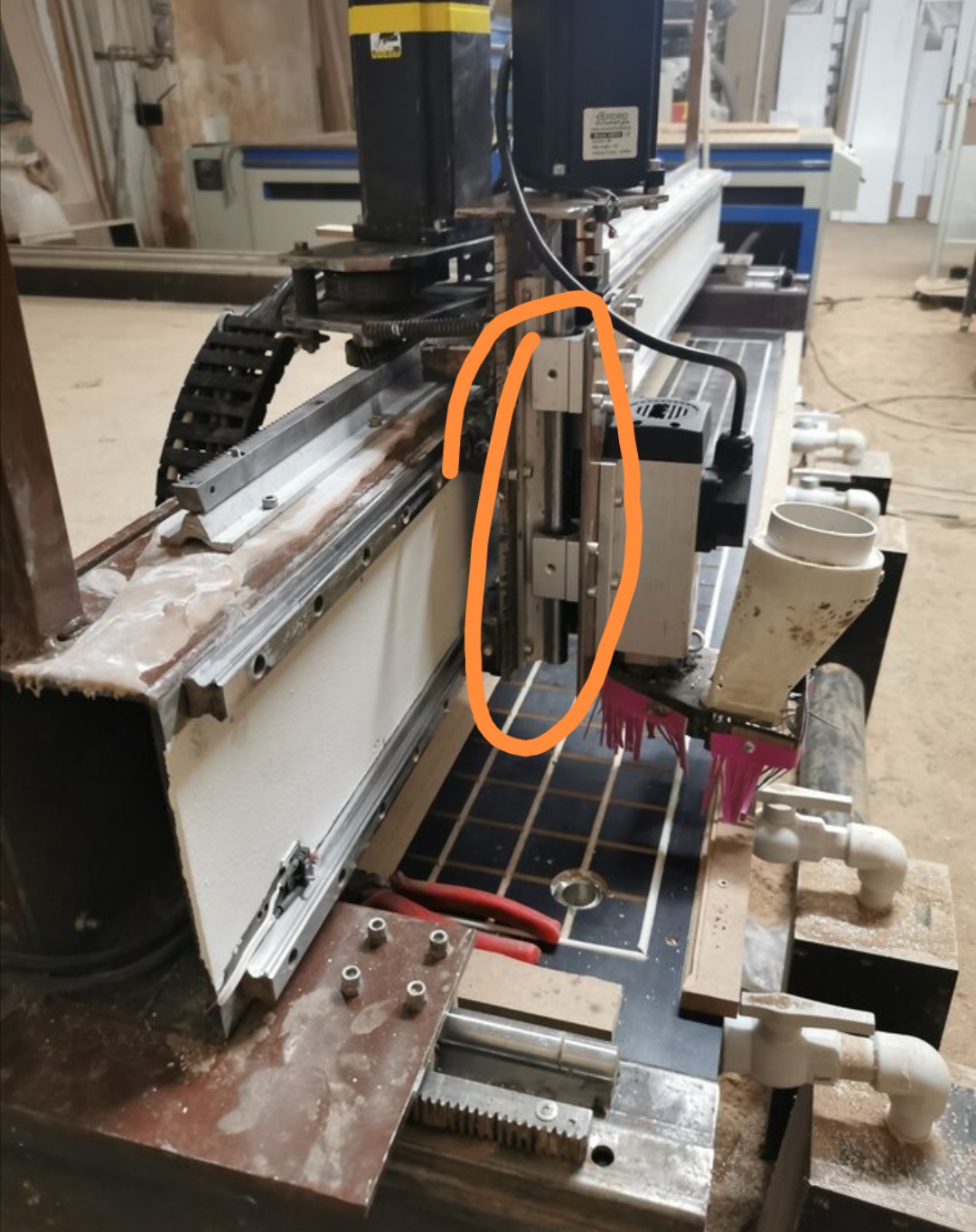

mas писал(а): ↑ . В итоге получились такие значения при перемещении по 500 мм: 500,7-499,7-499,7
Интересна метода получения вот этих цифр.
Да и вобще, тут сколько меток ни ставили , люфтов и прочего не убирали и говорили что их нет, но всё время разные цифры.
В итоге, не понятно, что там нагородили и почему цифры меняются постоянно.
Те люфты на паре вал-шестерня - были.
Далее, вот этот узел, с этими каретками, которые конструктивно содержат люфт с новья-вина может быть тут (она точнее присутствует с огромной долей вероятности), но больше интересны измерения этих вот.....0.7.
Screenshot_20221212_230457.jpg (1809 просмотров) <a class='original' href='./download/file.php?id=205857&mode=view' target=_blank>Загрузить оригинал (387.14 КБ)</a>

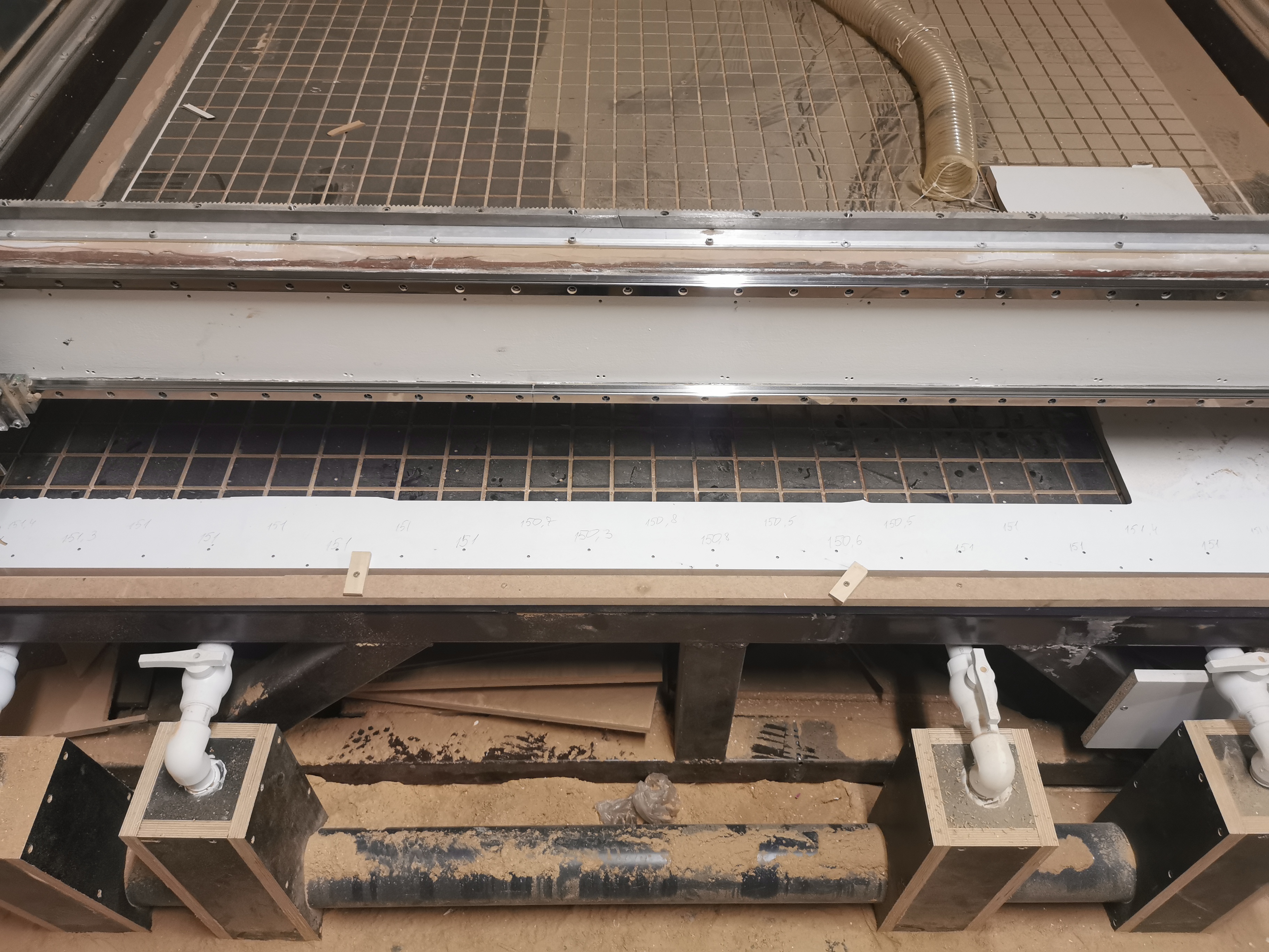

Итак, решил каждые 155 мм сделать засверливание. Фреза 4 мм, соответственно расстояние между отверстиями должно быль 151 мм. А в результате: 151-151,3-151-151-151-150,3-150,8-150,6-151-151-151.
Это какой то кошмар
Потом сместил на 75 мм начальную точку и повторил, результат:
151,4-151-151-151-150,7-150,8-150,5-150,5-151-151,4-151,4
IMG_20221213_152616.jpg (1717 просмотров) <a class='original' href='./download/file.php?id=205869&mode=view' target=_blank>Загрузить оригинал (2.62 МБ)</a>

Дальше- больше: сделал шаг 54 мм между отверстиями:
50-50,4-49,9-50,4-50-50-50-49,8-50,4-50-50,2-50-49,9-50,3-49,5-50-49,8-50,2-50-49,7-50,3-49,6-50-49,9-50-50,1-49,8-50,2-50-50,2-50,1-50-50,4
При переезде на 10 мм по У и повторном запуске УП, расстояния между отверстиями оказались одинаковыми с предыдущим рядом
Шаг крепления рельсы к порталу - 60мм

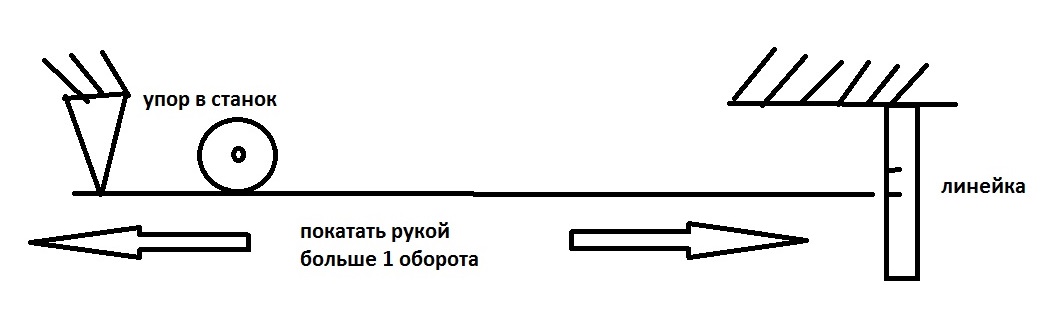

А что именно надо проверить? 1 оборот шестерни по рейке должен ровняться одинаковым перемещениям по столу? Не смог я придумать, как это сделать. Мне же надо десятки словить, а шестерня +- 1 мм в нужном месте. Нет чёткого пятна контакта, чтобы точно определить
Rom327
Сообщения: 2760
Репутация: 437
Настоящее имя: Роман
Откуда: Подольск
Re: Неравные перемещения по Х
Сообщение Rom327 »
Дисбаланс шестерни проверить просто с помощью длинного рычага
Упор.jpg (1675 просмотров) <a class='original' href='./download/file.php?id=205873&mode=view' target=_blank>Загрузить оригинал (43.96 КБ)</a>
https://vk.com/rom327
