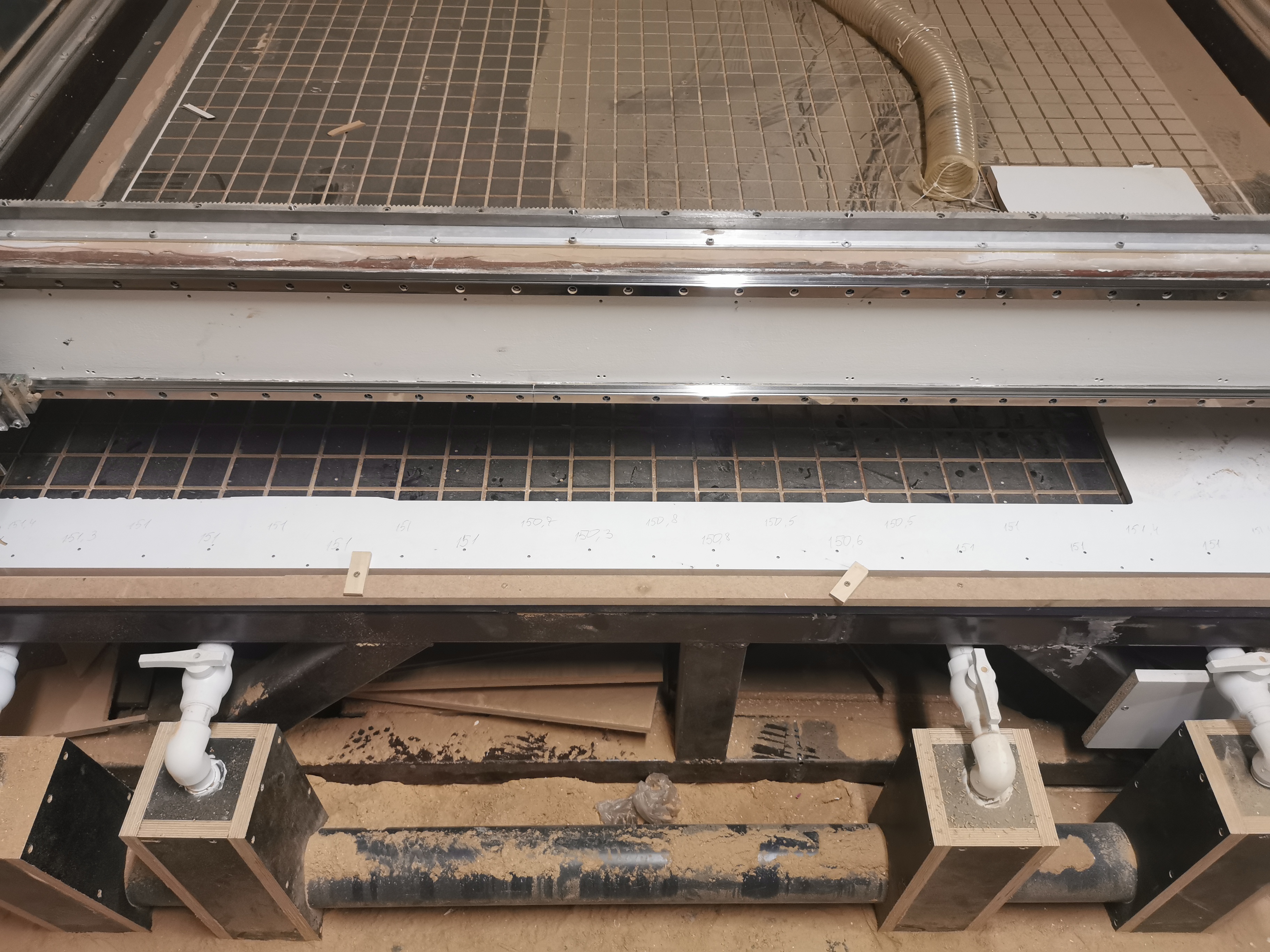

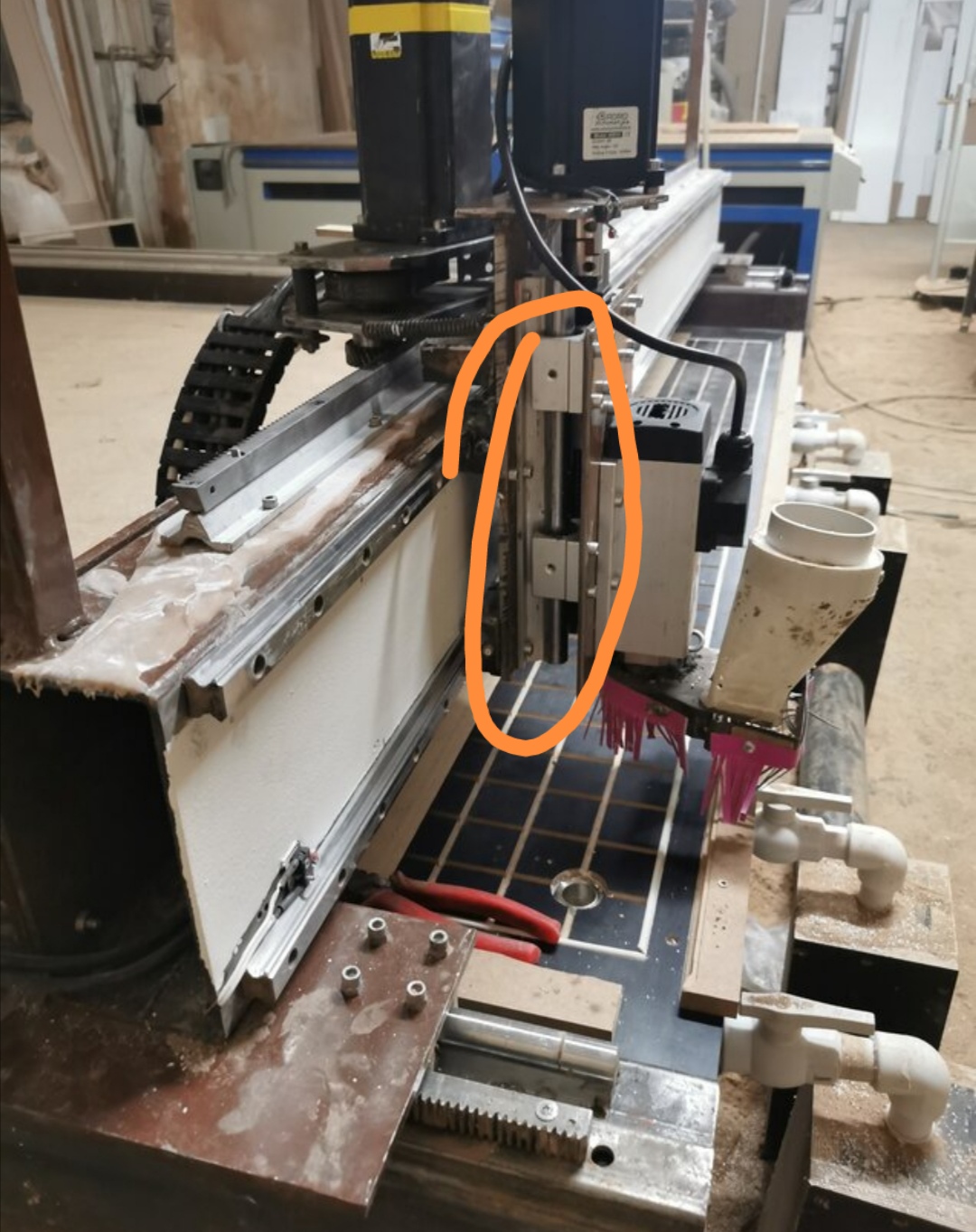

mas писал(а): ↑ . В итоге получились такие значения при перемещении по 500 мм: 500,7-499,7-499,7
Интересна метода получения вот этих цифр.
Да и вобще, тут сколько меток ни ставили , люфтов и прочего не убирали и говорили что их нет, но всё время разные цифры.
В итоге, не понятно, что там нагородили и почему цифры меняются постоянно.
Те люфты на паре вал-шестерня - были.
Далее, вот этот узел, с этими каретками, которые конструктивно содержат люфт с новья-вина может быть тут (она точнее присутствует с огромной долей вероятности), но больше интересны измерения этих вот.....0.7.

Ну, примерно 0.7.
Возможно, люфт был, но я его не чувствовал. Раньше разница была 1,5 мм, сейчас 1 мм. И, каким-то необъяснимым для меня образом, вот эта разница сместилось от центра портала в левые 500 мм. Поэтому измерения поменял.
Рельсы по Z, согласен, могут иметь отклонения, но при измерениях, они вообще не напрягаются. Только в X проблема. На разных платах, драйверах, двигателях и рельсах ошибка есть.
Поэтому, либо где-то заземления не хватает и частотник фонит на драйверы, либо искривление рельс на портале. Честно, не замечал, и вероятность этого маленькая, но буду проверять

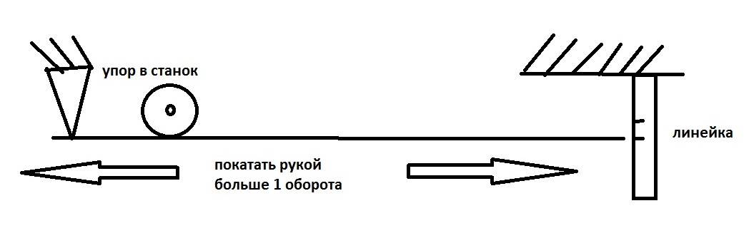

А что именно надо проверить? 1 оборот шестерни по рейке должен ровняться одинаковым перемещениям по столу? Не смог я придумать, как это сделать. Мне же надо десятки словить, а шестерня +- 1 мм в нужном месте. Нет чёткого пятна контакта, чтобы точно определить

Сообщение Rom327 »
Дисбаланс шестерни проверить просто с помощью длинного рычага

mas писал(а): ↑ А что именно надо проверить? 1 оборот шестерни по рейке должен ровняться одинаковым перемещениям по столу?
не совсем так . есть предположение что посадочное отверстие несоосно зубчатому венцу шестерни , поэтому в пределах одного оборота будет возникать циклическая ошибка перемещения . попробуй хотябы штангенциркуль закрепить на столе а его подвижную губку зацепить за проверяемую ось станка . Далее шагая по 10-тке и сравнивая показания индикации станка и показаний штангенциркуля проверить равномерность перемещения в пределах одного оборота шестерни.
