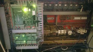

Вопрос топикстартеру- что от электрошкафа должно остаться чтобы прикрутить к станку Месу без глобальных переделок? Если можно обвести красным кружком на фото. Просто рассматриваю вариант приобретения младшего брата АГ400- АГ250. Не хотелось бы потом нарваться на геморрой в виде отсутствующих частей. И чем можно заменить сервоприводы штатных моторов на осях? Спасибо!

botcman писал(а):Вопрос топикстартеру- что от электрошкафа должно остаться чтобы прикрутить к станку Месу без глобальных переделок?
Всё. Меса подключается только к штатным проводам приходящим из шкафа в "голову". В данном случае вся электроавтоматика сохранена и восстановлена.
В принципе можно убрать примерно половину слаботочных реле и сделать все защитные блокировки логикой в LinuxCNC, но потребуется гораздо больше входов/выходов на Меса и нужно будет протянуть больше проводов к ней.

botcman
Сообщения: 532
Re: AG-400. Пересадка мозга.
Сообщение botcman »
Фотки микроскопические, почти ничего не видно.
На первой вроде штатный сервоусилитель. Работают они неплохо, управляются ±10V.
На второй все сервоусилители, драйвер шпинделя и питание всего этого хозяйства.
На третьёй вся электроавтоматика и силовые контакторы.

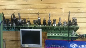

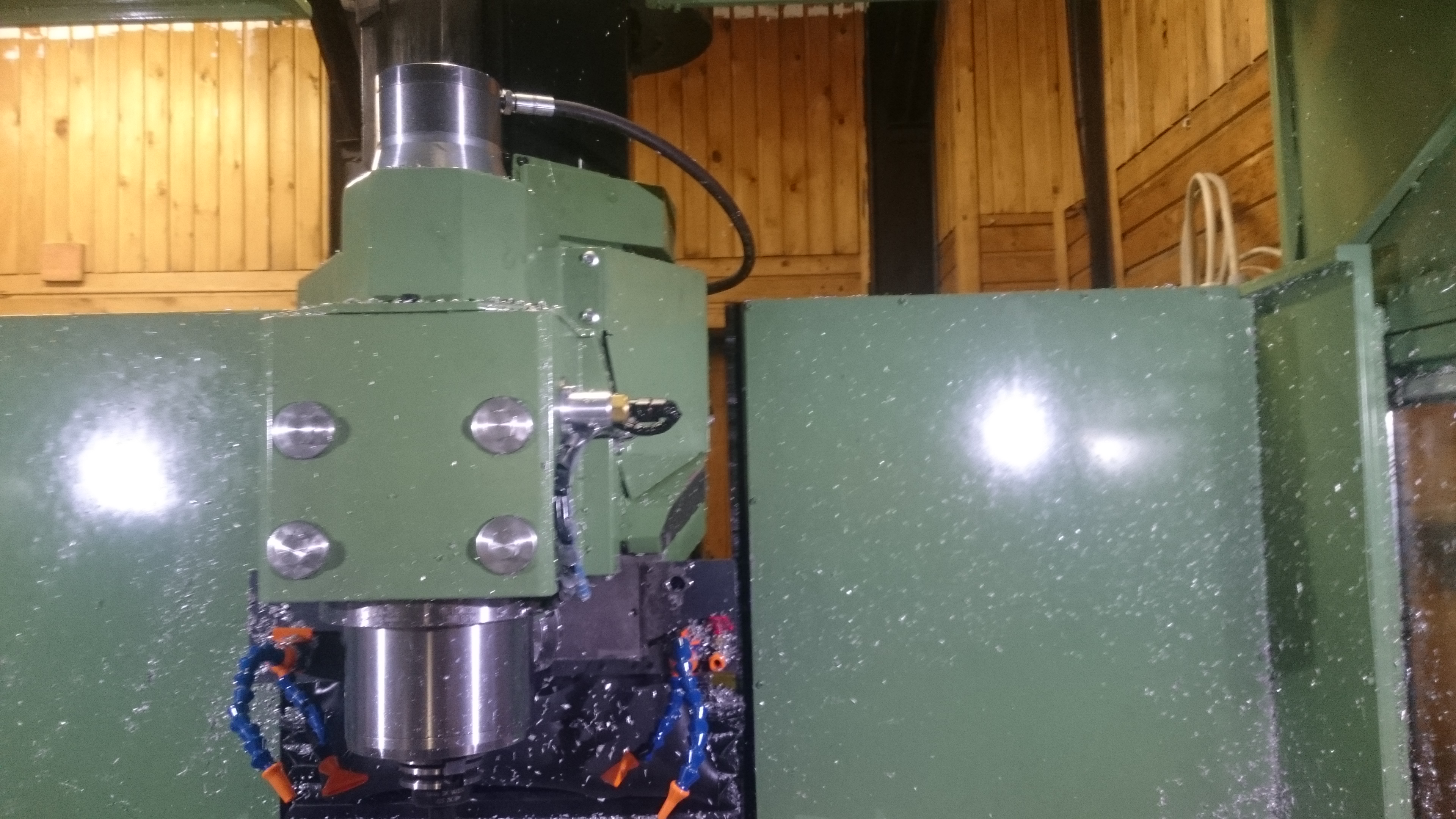

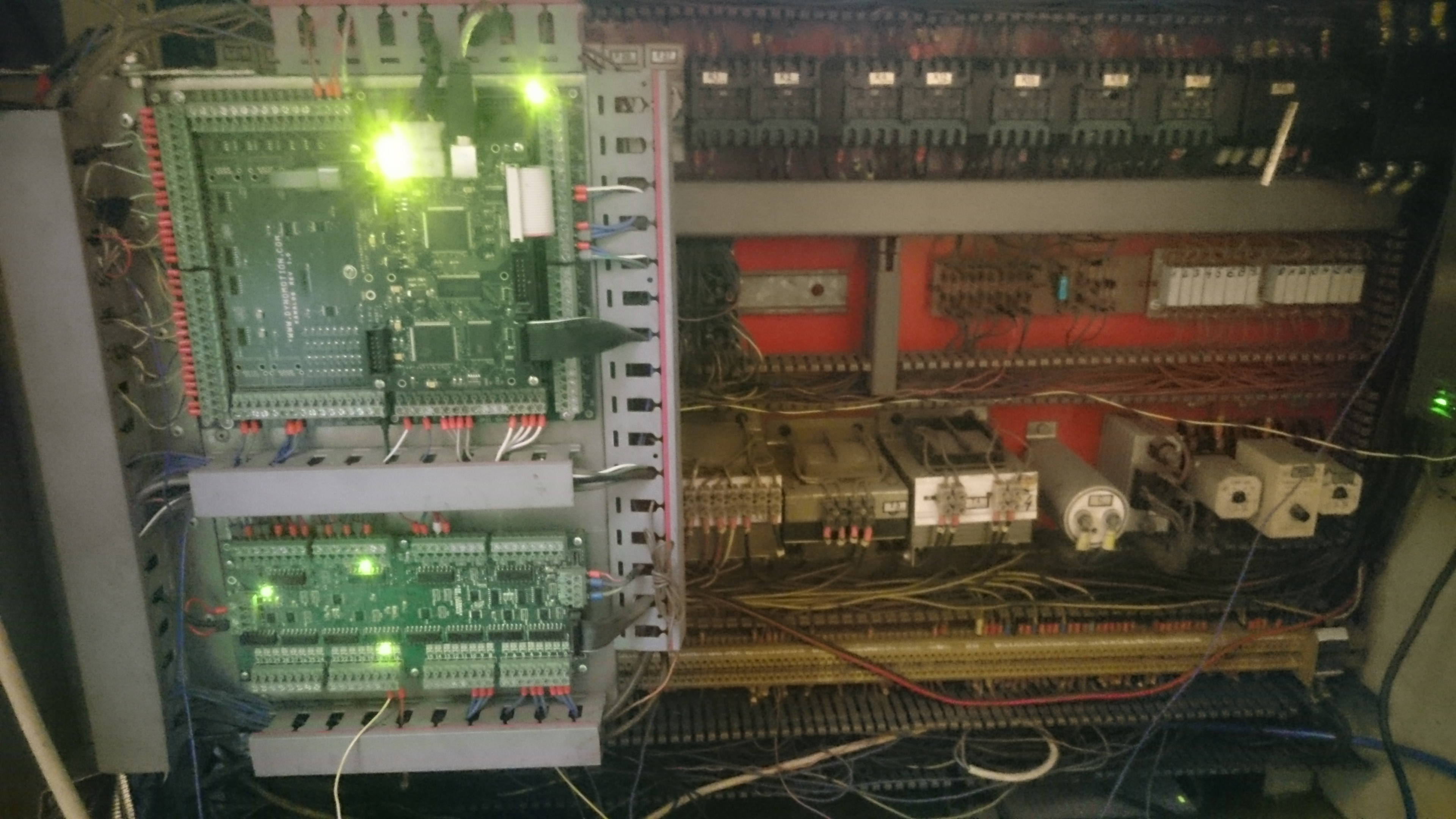

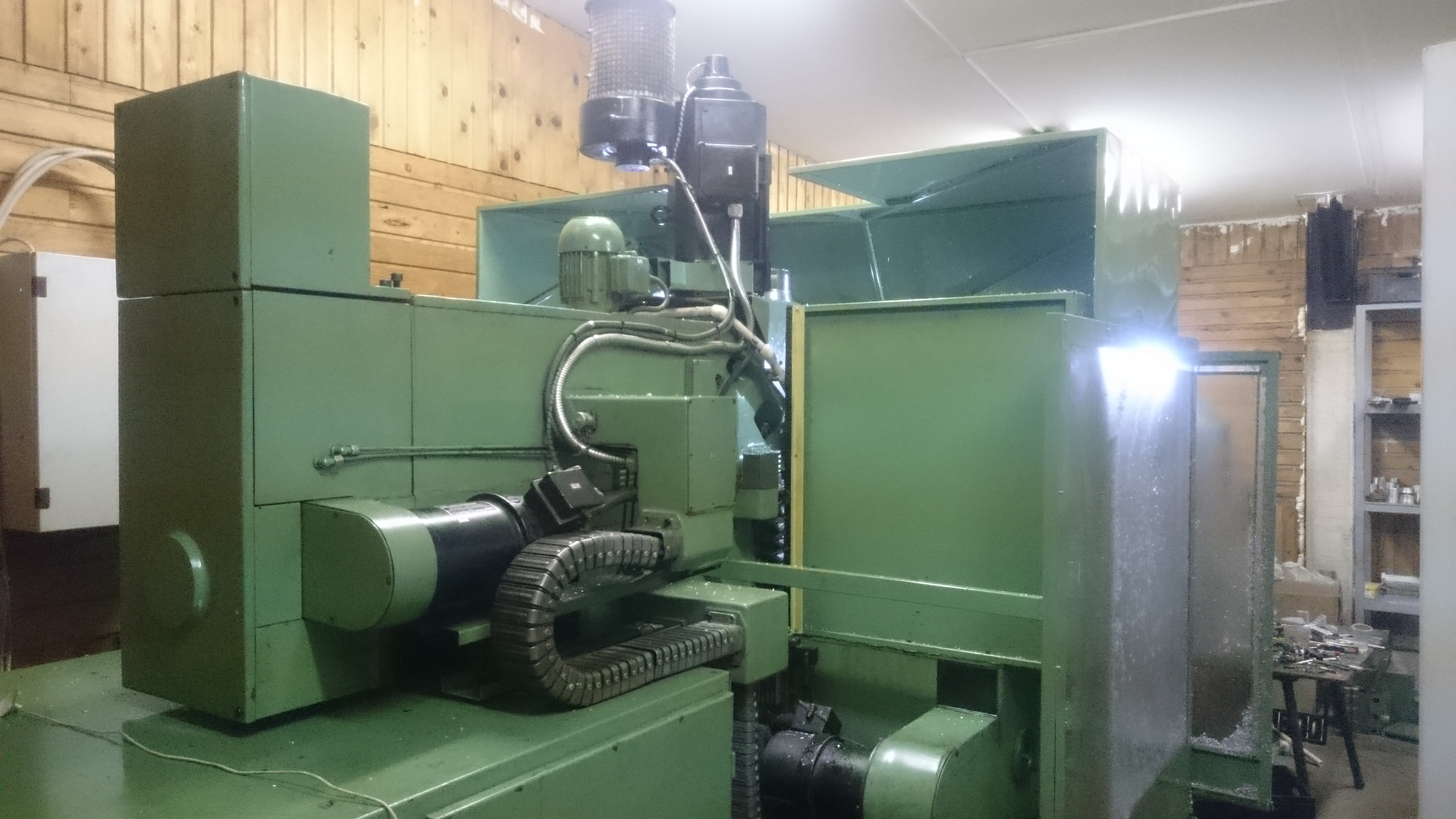

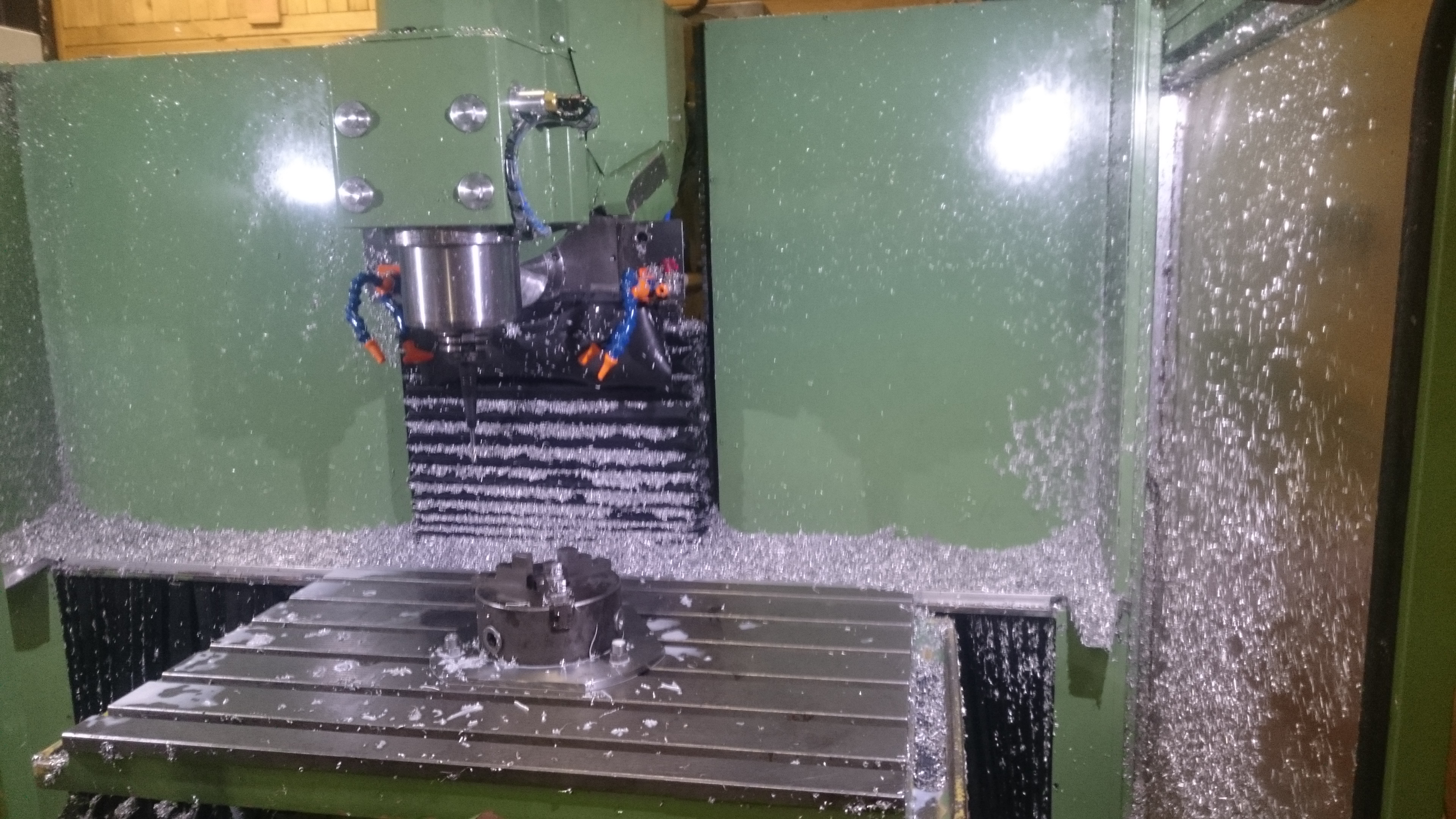

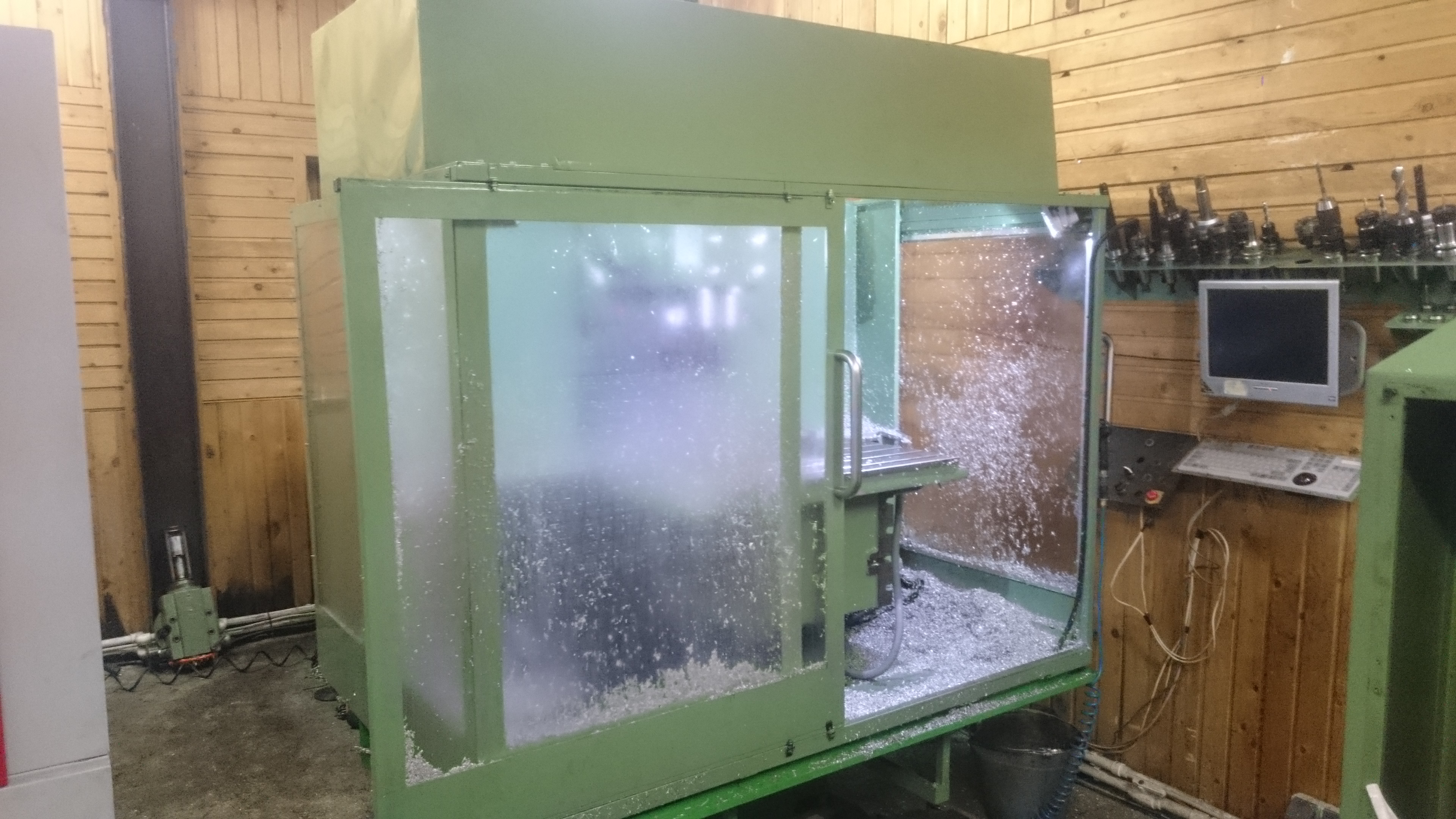

Давно хотел немного рассказать о том как , мы Запилили Ag 400 .
Начинать новую тему не считаю правильным так как Проще когда как можно больше информации по станку собрана в одной теме .
Если топик стартер не против я добавлю несколько фото , и очень кратко расскажу ,что было сделано .
1 Установлена связка Kflop+kAnalog+Konnect под управлением K motion , Не разу не разочаровался в выборе .
На мой взгляд эта конфигурация проигрывает Mecе только в отсутствие нормального софта для работы с датчиком касания.
2 был собран ларек это пожалуй одна из самых трудозатратных позиций . причем весь ларек мы построили за неделю , а вот герметизируем до сих пор (
Если кто нибудь захочет повторить то я бы рекомендовал сразу сделать конвеер для стружки . так как если работать с алюминием ее просто горы , и грести ее лопатой не очень удобно .
3 Перебраны все швп , По х швп заменен на новое с шагом 10 , Привод не успевает отрабатывать корректно , ошибка при настройке PID регулятора 13 импульсов ( разрешение линейки 0.005 мм )
тогда как по Yэта величина ровна 7 импульсов .
4 Установлены Линейки Ditron 5 микрон . После устранения их заливания Сож , работают без нареканий .
Все оси настроены и работают По Схеме Dual closed Loop . Возможно 2 петли это лишнее , но нам показалось ,что станок работает гораздо плавней .
5 Установлен шпиндель на от Akira Seki 13000 оборотов BT 40 , крутит его штатный мотор шпинделя через редукцию 1к2 . Переживали ,что не хватит мощности но на практике для работы по Алюминию оказалось достаточно .
Неспешно доделываем пульт оператора , и планируем замену Всех приводов , на более современные , так как максимальная скорость перемещения по G1 1500 ( можно поставить и 5000 но тогда точность падает в геометрической прогрессии ((
