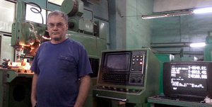

Заглянул почитать про знакомый станок, работаю на таком, AG400. Терплю, что есть, до пенсии один год. Вместо экрана - телевизор, символы не всегда различить. Описание - 2 лохматых книжки плюс немного схем разводок и узлов. Привод больше 1200 оборотов не даёт, останавливает УП. Программировать привык уже, всё жду, когда память закончится, потому что работа разовая - инструментальщик. Как вывести УП на периферию через COM порт, с какой платы непонятно, есть один незадействованный разъём. Может там для этого отдельная плата должна быть. Масло шибко расходуется, всё в эмульсию стекает. Ещё станция течёт при разжиме цанги шпинделя. Вместо кожухов на X - брезент. Неисправностей было несколько: поломка цанги шпинделя, обрыв обмотки в реле готовности привода, пусковое реле выгорало. Люфт 0.04 по X, Y. По Z больше. Тепловой уход Y к концу смены -0.03. Цангу неудачно сделали, криво, теперь инструмент бьёт. Шланг перекрутили, когда шпиндель разбирали, напутали без меток болтовые отверстия.
Re: AG-400. Пересадка мозга.
Wladimir56 писал(а):Привод больше 1200 оборотов не даёт, останавливает УП.
Надо смотреть откуда поступает сигнал на остановку...
Wladimir56 писал(а):Масло шибко расходуется, всё в эмульсию стекает.
Полагаю сильно изношены направляющие...
Wladimir56 писал(а):Люфт 0.04 по X, Y. По Z больше.
А это износ ШВП. Там гайки двойные регулируемые, можно попробовать подтянуть...
У этого станка паспортная точность 0.02.
Wladimir56
Сообщения: 12
Зарегистрирован: 16 июл 2015, 22:06
Сообщение Wladimir56 »
4 сотки не люфт, а дуги получаются с изъяном. Приходится делать дробные дуги, делить на квадранты и двигать натяг, эти сотки в обратную сторону. Регулировать некому. Интересно, а что за функция у югославов PODIS осей? Станок что то делает в течение 10-20 сек. Можно вручную поменять какой то параметр. И машинно ход осей в конце команды УП делает рывок в сторону следующей команды на несколько соток.

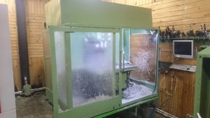

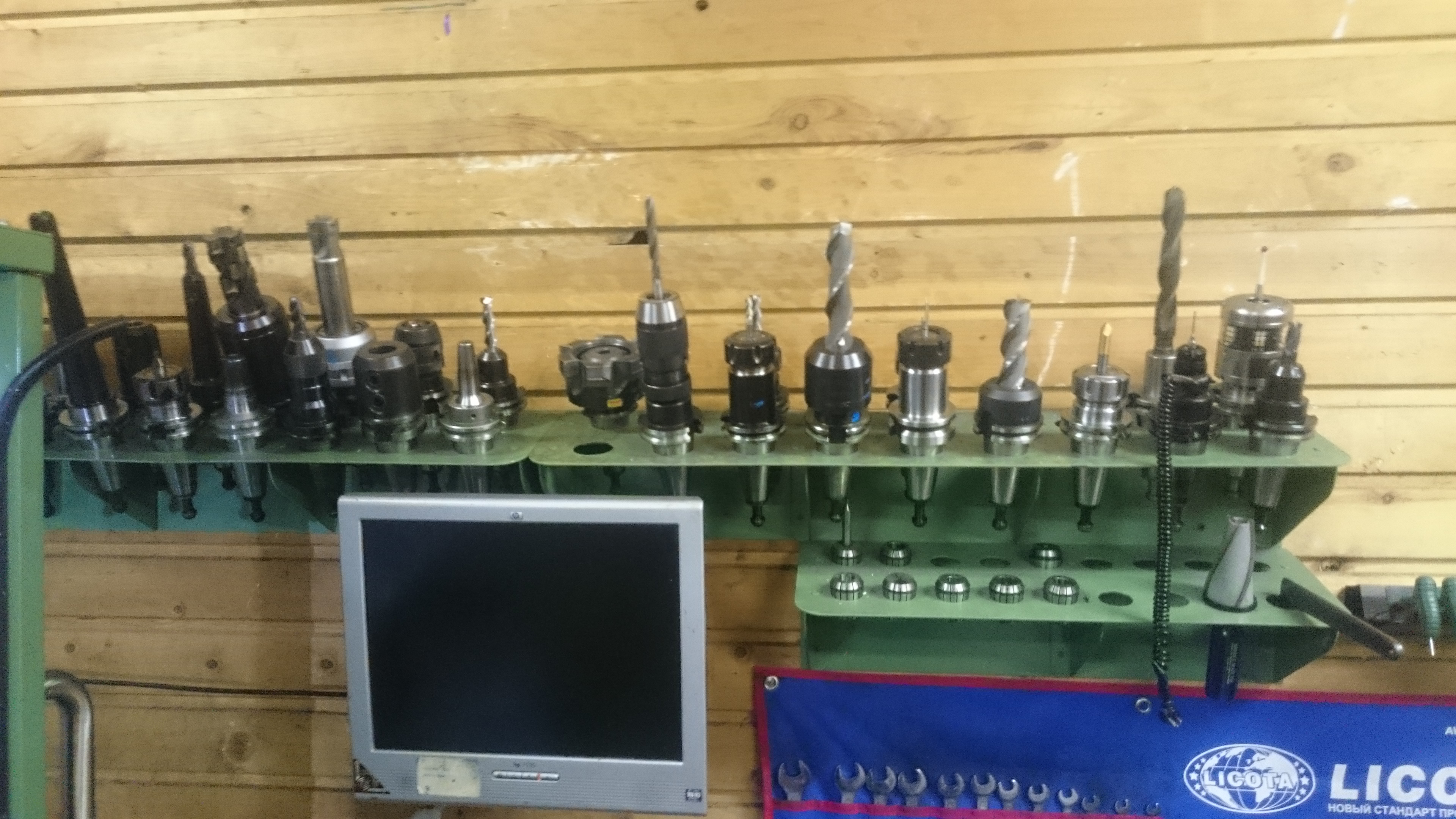

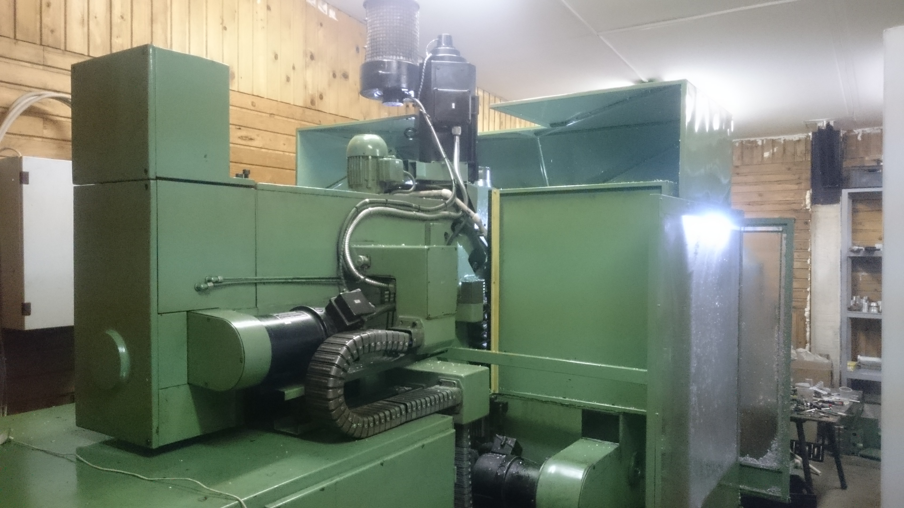

Давно хотел немного рассказать о том как , мы Запилили Ag 400 .
Начинать новую тему не считаю правильным так как Проще когда как можно больше информации по станку собрана в одной теме .
Если топик стартер не против я добавлю несколько фото , и очень кратко расскажу ,что было сделано .
1 Установлена связка Kflop+kAnalog+Konnect под управлением K motion , Не разу не разочаровался в выборе .
На мой взгляд эта конфигурация проигрывает Mecе только в отсутствие нормального софта для работы с датчиком касания.
2 был собран ларек это пожалуй одна из самых трудозатратных позиций . причем весь ларек мы построили за неделю , а вот герметизируем до сих пор (
Если кто нибудь захочет повторить то я бы рекомендовал сразу сделать конвеер для стружки . так как если работать с алюминием ее просто горы , и грести ее лопатой не очень удобно .
3 Перебраны все швп , По х швп заменен на новое с шагом 10 , Привод не успевает отрабатывать корректно , ошибка при настройке PID регулятора 13 импульсов ( разрешение линейки 0.005 мм )
тогда как по Yэта величина ровна 7 импульсов .
4 Установлены Линейки Ditron 5 микрон . После устранения их заливания Сож , работают без нареканий .
Все оси настроены и работают По Схеме Dual closed Loop . Возможно 2 петли это лишнее , но нам показалось ,что станок работает гораздо плавней .
5 Установлен шпиндель на от Akira Seki 13000 оборотов BT 40 , крутит его штатный мотор шпинделя через редукцию 1к2 . Переживали ,что не хватит мощности но на практике для работы по Алюминию оказалось достаточно .
Неспешно доделываем пульт оператора , и планируем замену Всех приводов , на более современные , так как максимальная скорость перемещения по G1 1500 ( можно поставить и 5000 но тогда точность падает в геометрической прогрессии ((
