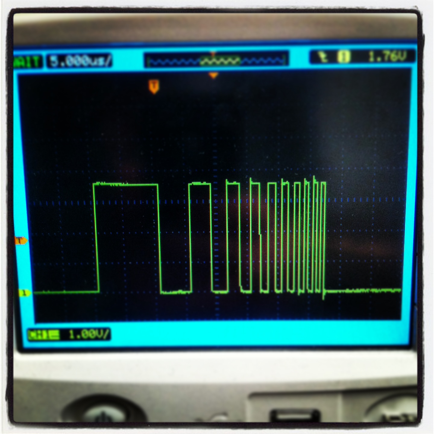

Nick писал(а):еня больше всего волнует, какие частоты можно получить при генерации шагов
Вот здесь какое то чудо показывают. Скриншот прибора на сколько я понял на клетку 5us=5 микросекунд, так последние импульсы на 500килогерц похожи
pru_accel.jpg (2927 просмотров) <a class='original' href='./download/file.php?id=16488&sid=0ac8f6a2457fc5c8548afc34183bc097&mode=view' target=_blank>Загрузить оригинал (329.06 КБ)</a>
