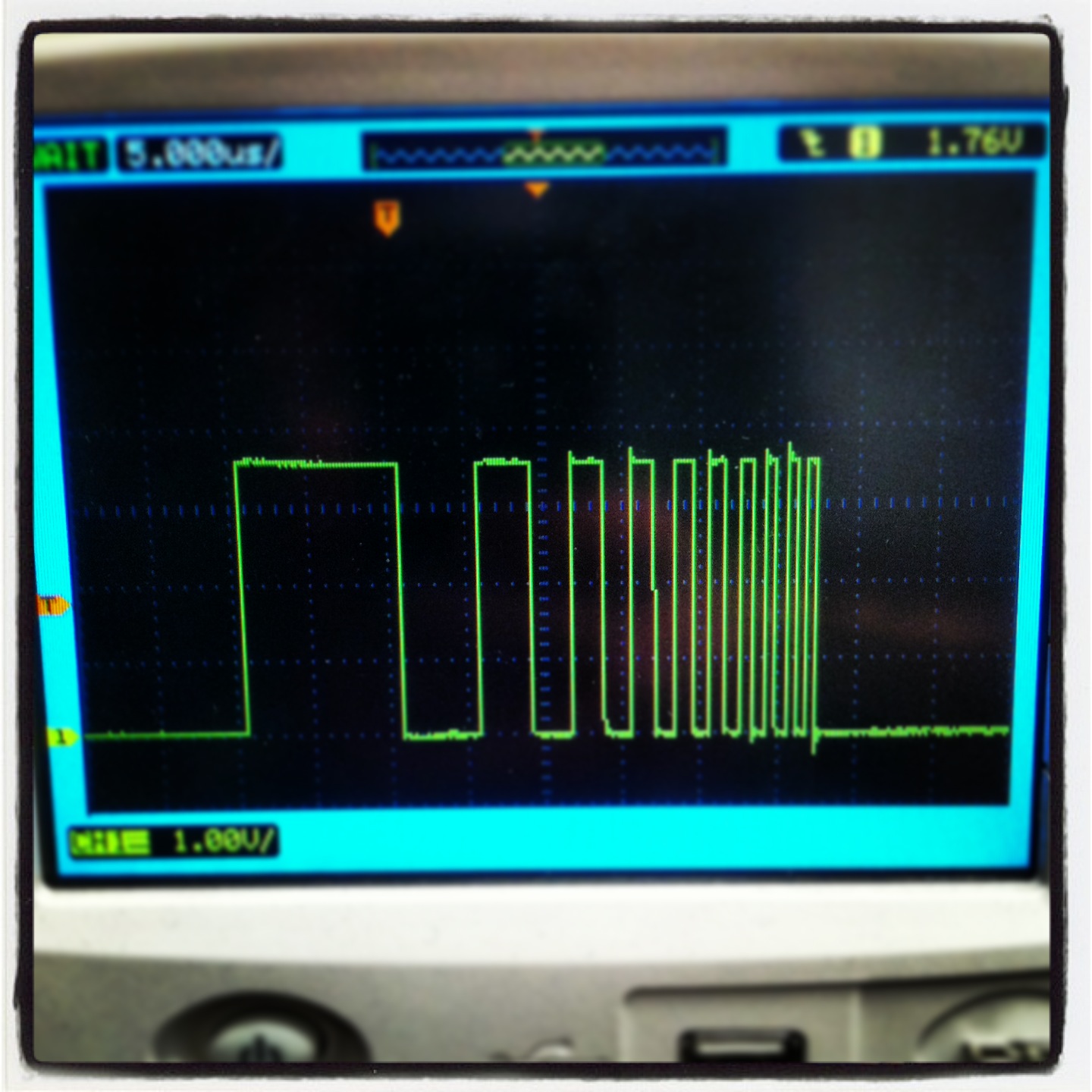

Nick писал(а):еня больше всего волнует, какие частоты можно получить при генерации шагов
Вот здесь какое то чудо показывают. Скриншот прибора на сколько я понял на клетку 5us=5 микросекунд, так последние импульсы на 500килогерц похожи
pru_accel.jpg (3571 просмотр) <a class='original' href='./download/file.php?id=16488&sid=46c1865671d5614141d37017a4725297&mode=view' target=_blank>Загрузить оригинал (329.06 КБ)</a>

Максимальная частота шагов 50 кГц, длительность импульса шага 10 мкс, фронты /срезы отличные. Двигателя работают хорошо, без срывов на максимальных частотах ( правда без нагрузки).
Из растройств это конечно сложности с тачскрин, однако когда получил клавиатуру, то понял что он не так уж и нужен, тем более что цена вопроса практически одинаковая.
Загрузка процессора всем процессами около 70%, т.е. вполне приемлемо и даже есть некоторый запас.
