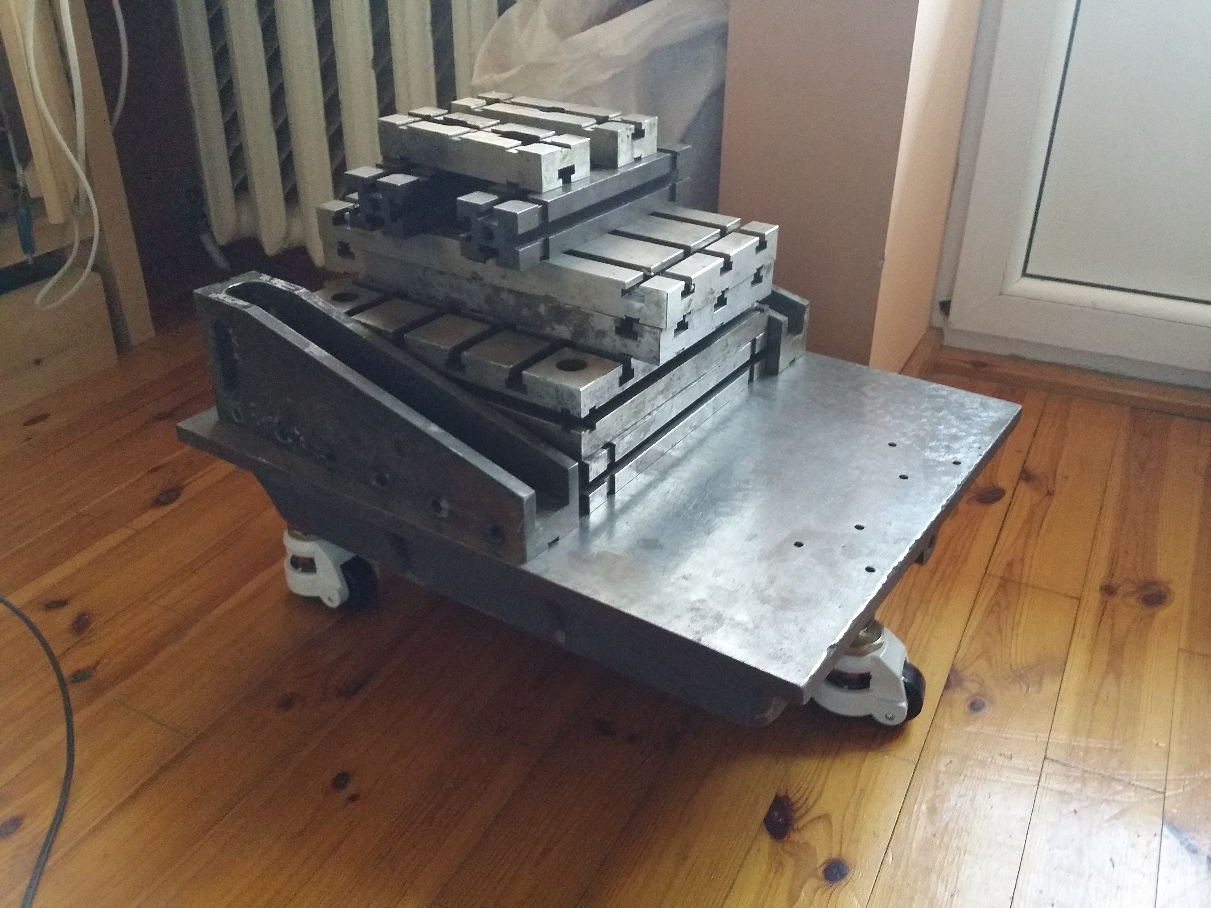

Пока что так... Засиделся был до утра.
Рабочие ходы:
X - 510 мм
Y - 360 мм
Z - 170 мм

А можете проверить жесткость портала? Скрутить плиты планками как нарисовано, один конец зажать скажем в тиски, другой нагрузить килограмм 20 и посмотреть на сколько он отожмется.

Не, я имею в виду вживую, не симуляцию. Плиты и планки ведь уже в наличии.

У меня дома тисков нет... Крепежными элементами тоже ещё не обзавёлся.
Хотя на работе уже собраны плиты 360 + 240 планкой. И тиски имеются.
Индикатор есть, но безмена нет... :thinking:
И не совсем понятно куда индикатор выставлять... В Какую точку плиты.
Оно ведь в реале не так будет работать...
Схематично в Пэйтне можете набросать?

Как то так. Понятно что это довольно условный тест, но в целом что бы понять че как. Онлайн калькулятор прогиба цельной стальной балки 30*180*600мм показывает 0.26мм

Это вам для подобного станка, как у меня, или чего-то другого?
В принципе смысл понял.
Просто на станке, как у меня подобной нагрузки не предвидится.
Правда на работе плита имеет лишь одну планку по центру, но почти на всю длину обох плит. Может планка 500мм... :thinking:

Да, у меня практический интерес, аналогичный долгострой, только маленький. Плита 400*400, рельсы 15 и швп 1605.

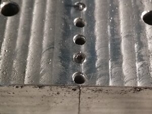

К стати нашел фото плиты с обратной стороны...
drykov писал(а): ↑ Да, у меня практический интерес, аналогичный долгострой, только маленький. Плита 400*400, рельсы 15 и швп 1605.
А зачем именно так нагружать тогда?
Опора же будет в двух "крайних" точках.

Ну нагрузка от того что балка закреплена в крайних точках никуда не денется, так просто проще и нагляднее померять. Мой интерес понять на сколько приемлемо иметь составную балку портала или надо заморачиваться поисками целой.

Для каких целей?
На работе уже есть подобный станок. Только там основание с УСП плиты.
Но погрешность дадут ещё комплектующие на самой плите. (рельсы, ШВП, ось шпинделя.)

У меня в хотелках - только обработка мелких алюминиевых деталек. Понятно что любой подобный вариант справится, но хотелось бы чистоты поверхности и начинать борьбу за нее имеет смысл с жесткой станины. С профильно-фанерным прототипом в этом плане все было печально.

С алюминием справится без проблем.
Мы на нем титан обрабатываем.
Детали с алюминия обрабатывал на этом станке.
Правда там шпиндель с ER11 на 1.5 кВт.
