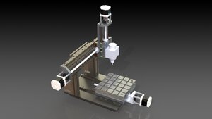

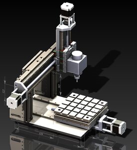

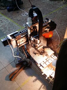

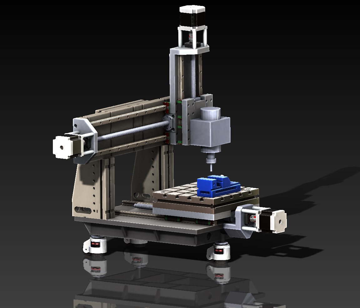

Пока что так... Засиделся был до утра.
Рабочие ходы:
X - 510 мм
Y - 360 мм
Z - 170 мм

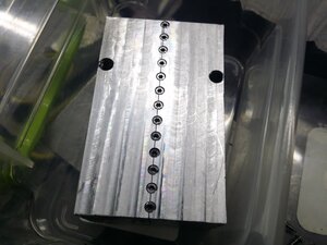

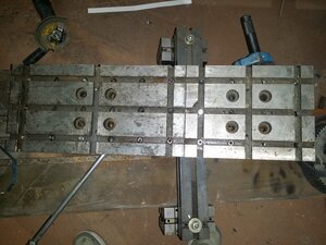

А можете проверить жесткость портала? Скрутить плиты планками как нарисовано, один конец зажать скажем в тиски, другой нагрузить килограмм 20 и посмотреть на сколько он отожмется.
Re: Франкенштейн по металу из УСП и ПП
drykov писал(а): ↑ А можете проверить жесткость портала?
К сожалению нет.
Во первых, у меня нет симуляции в лицензии и пока её не было руки не добрались, как правильно всё это делать.

Не, я имею в виду вживую, не симуляцию. Плиты и планки ведь уже в наличии.

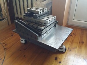

20210201_114028.jpg (3718 просмотров) <a class='original' href='./download/file.php?id=192063&sid=e2551a880e2c90151cf8c521a01c8a0c&mode=view' target=_blank>Загрузить оригинал (3.47 МБ)</a>
drykov писал(а): ↑ Не, я имею в виду вживую, не симуляцию. Плиты и планки ведь уже в наличии.
sima8520 писал(а): ↑ мне показалось, человек имеет ввиду в прямом смысле, а не в солиде
У меня дома тисков нет... Крепежными элементами тоже ещё не обзавёлся.

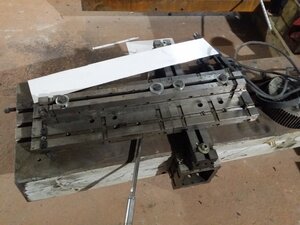

Хотя на работе уже собраны плиты 360 + 240 планкой. И тиски имеются.
Индикатор есть, но безмена нет... :thinking:
И не совсем понятно куда индикатор выставлять... В Какую точку плиты.
Оно ведь в реале не так будет работать...
Схематично в Пэйтне можете набросать?

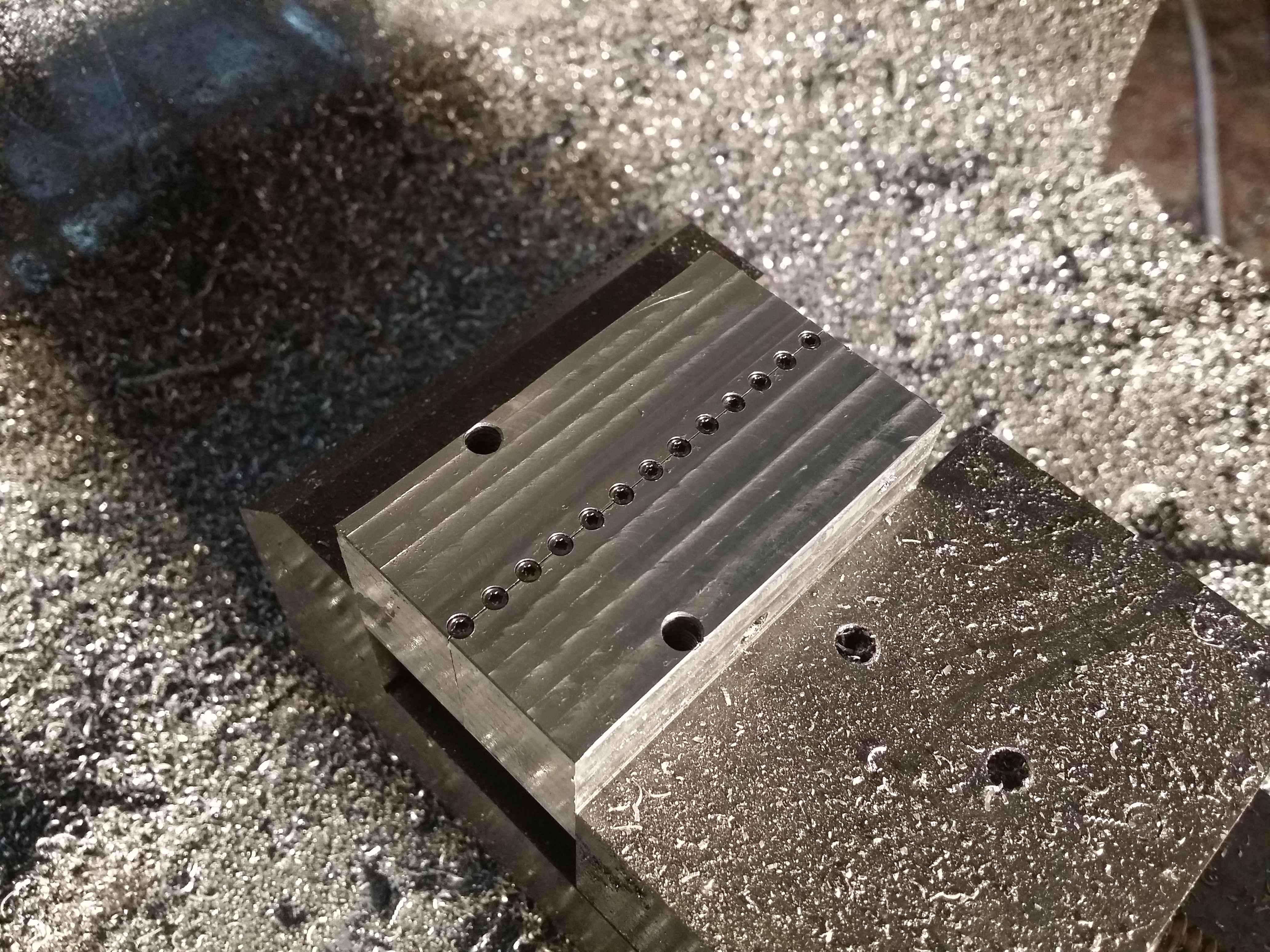

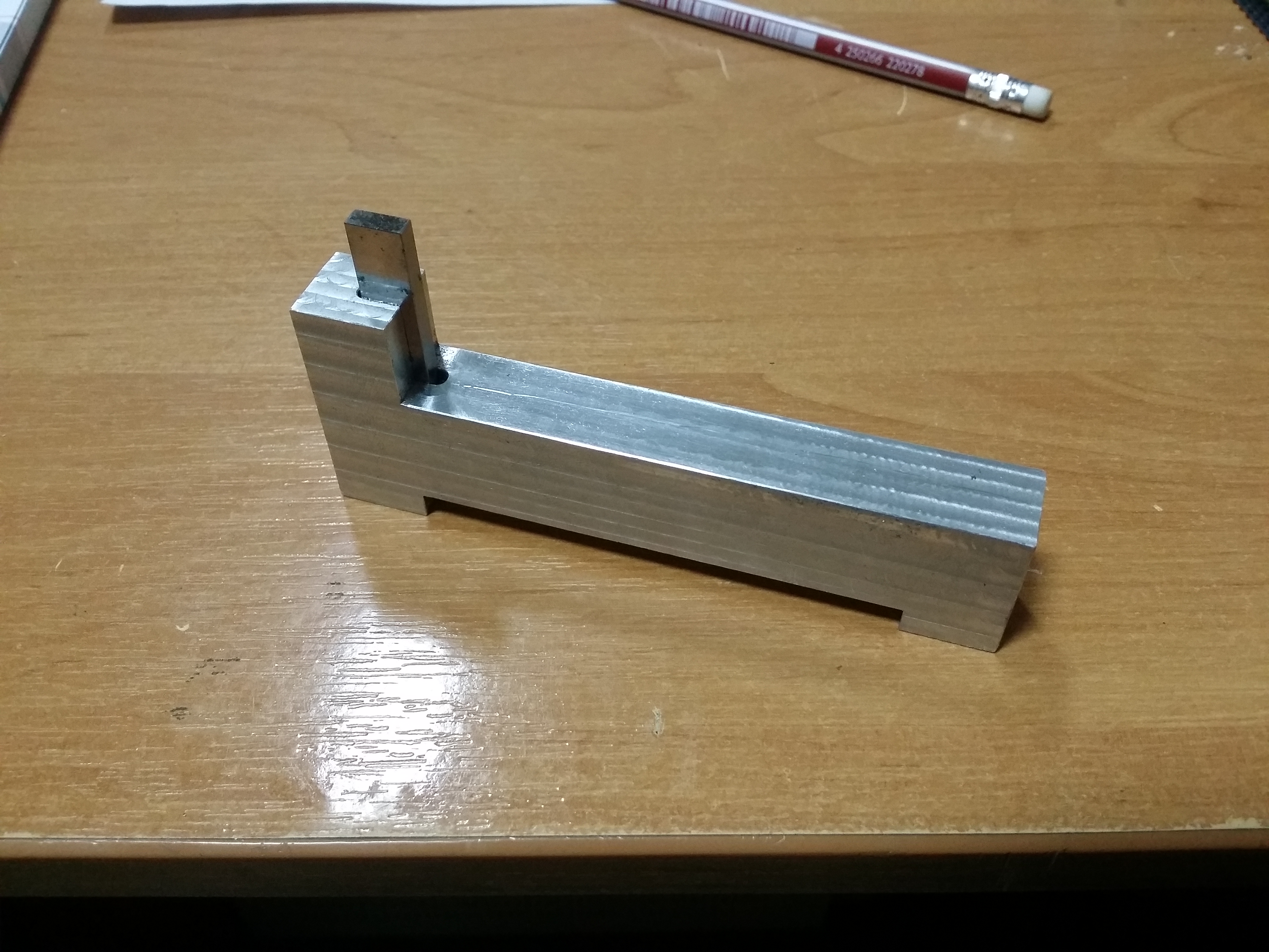

Как то так. Понятно что это довольно условный тест, но в целом что бы понять че как. Онлайн калькулятор прогиба цельной стальной балки 30*180*600мм показывает 0.26мм
usp600.jpg (3707 просмотров) <a class='original' href='./download/file.php?id=192068&sid=e2551a880e2c90151cf8c521a01c8a0c&mode=view' target=_blank>Загрузить оригинал (20.75 КБ)</a>
drykov писал(а): ↑ Как то так.
Это вам для подобного станка, как у меня, или чего-то другого?
В принципе смысл понял.
Просто на станке, как у меня подобной нагрузки не предвидится.
Правда на работе плита имеет лишь одну планку по центру, но почти на всю длину обох плит. Может планка 500мм... :thinking:

Да, у меня практический интерес, аналогичный долгострой, только маленький. Плита 400*400, рельсы 15 и швп 1605.

20210203_171640.jpg (3700 просмотров) <a class='original' href='./download/file.php?id=192069&sid=e2551a880e2c90151cf8c521a01c8a0c&mode=view' target=_blank>Загрузить оригинал (3 МБ)</a>

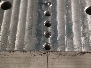

К стати нашел фото плиты с обратной стороны...
drykov писал(а): ↑ Да, у меня практический интерес, аналогичный долгострой, только маленький. Плита 400*400, рельсы 15 и швп 1605.
А зачем именно так нагружать тогда?
Опора же будет в двух "крайних" точках.

Ну нагрузка от того что балка закреплена в крайних точках никуда не денется, так просто проще и нагляднее померять. Мой интерес понять на сколько приемлемо иметь составную балку портала или надо заморачиваться поисками целой.

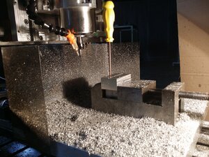

На работе уже есть подобный станок. Только там основание с УСП плиты.
Но погрешность дадут ещё комплектующие на самой плите. (рельсы, ШВП, ось шпинделя.)

С алюминием справится без проблем.
Мы на нем титан обрабатываем.
Детали с алюминия обрабатывал на этом станке.
Правда там шпиндель с ER11 на 1.5 кВт.

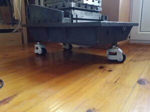

USP_CNC_v2_022.jpg (3491 просмотр) <a class='original' href='./download/file.php?id=192955&sid=e2551a880e2c90151cf8c521a01c8a0c&mode=view' target=_blank>Загрузить оригинал (146.48 КБ)</a>
20210225_145223.jpg (3491 просмотр) <a class='original' href='./download/file.php?id=192952&sid=e2551a880e2c90151cf8c521a01c8a0c&mode=view' target=_blank>Загрузить оригинал (4.33 МБ)</a>
20210225_145637.jpg (3491 просмотр) <a class='original' href='./download/file.php?id=192954&sid=e2551a880e2c90151cf8c521a01c8a0c&mode=view' target=_blank>Загрузить оригинал (3.13 МБ)</a>
20210302_165531.jpg (3491 просмотр) <a class='original' href='./download/file.php?id=192949&sid=e2551a880e2c90151cf8c521a01c8a0c&mode=view' target=_blank>Загрузить оригинал (3.1 МБ)</a>
20210302_170119.jpg (3491 просмотр) <a class='original' href='./download/file.php?id=192950&sid=e2551a880e2c90151cf8c521a01c8a0c&mode=view' target=_blank>Загрузить оригинал (4.01 МБ)</a>
20210302_170129.jpg (3491 просмотр) <a class='original' href='./download/file.php?id=192951&sid=e2551a880e2c90151cf8c521a01c8a0c&mode=view' target=_blank>Загрузить оригинал (3.73 МБ)</a>

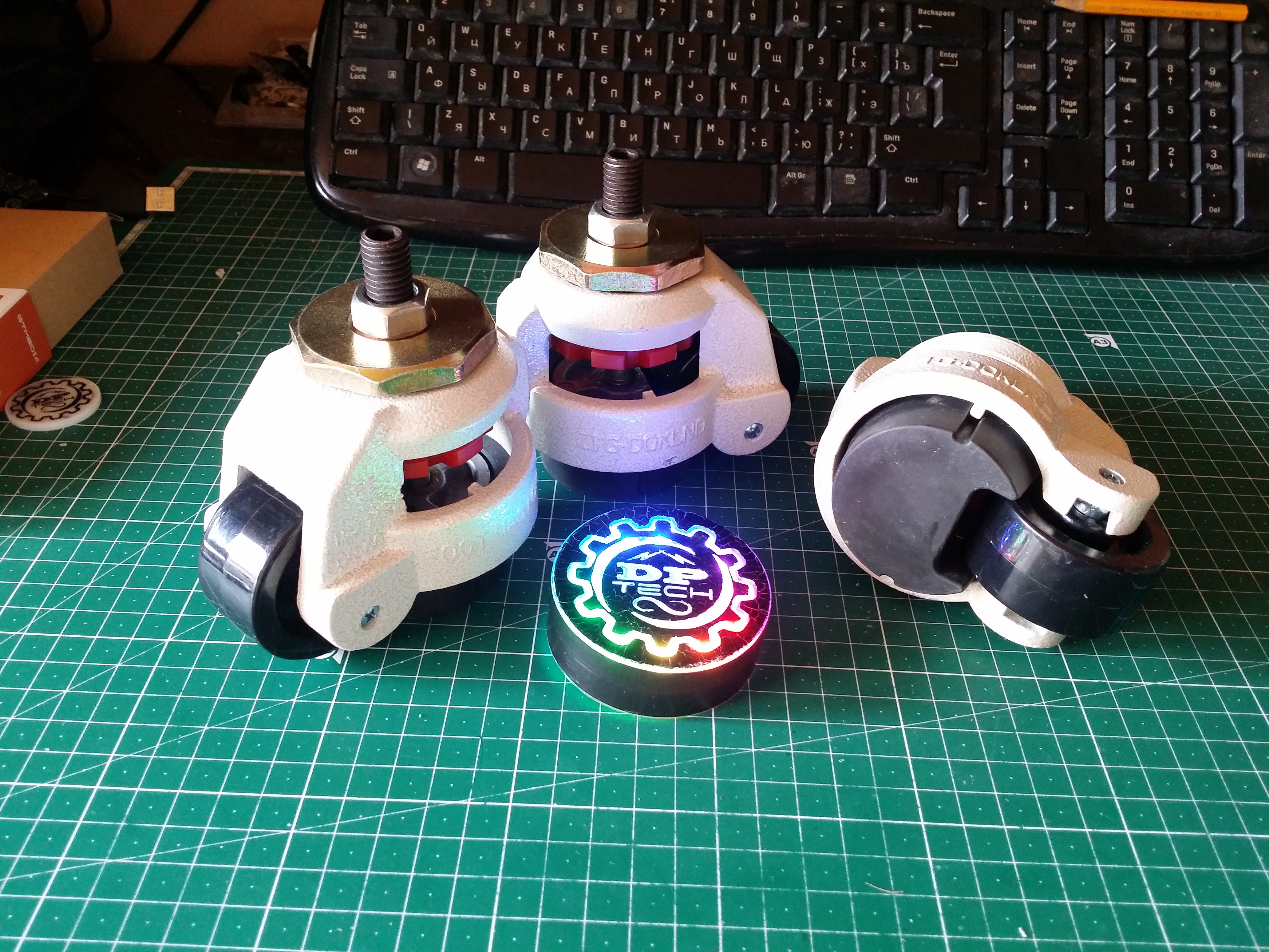

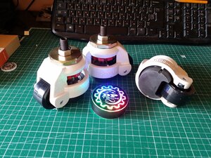

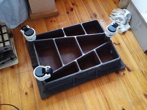

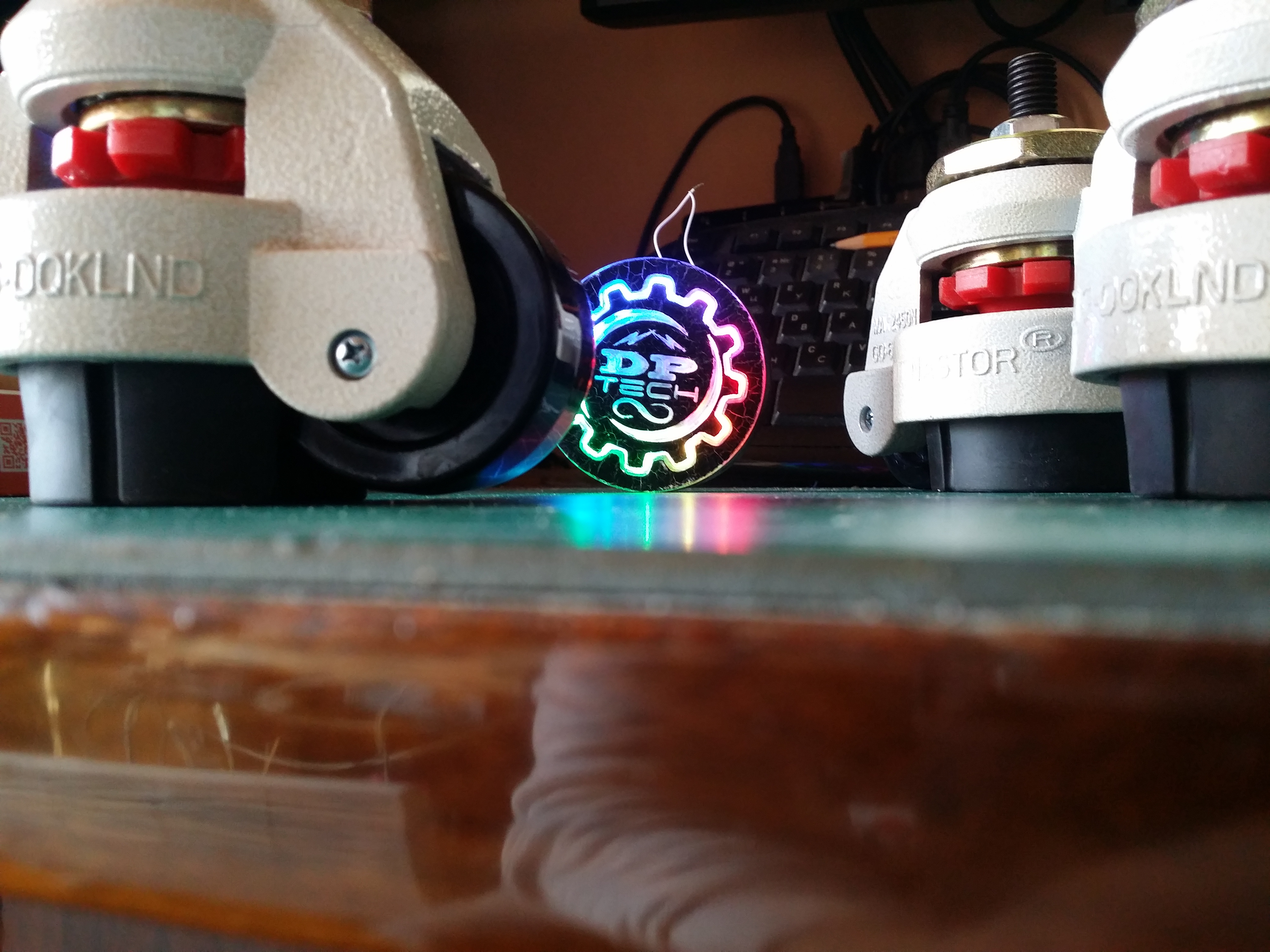

Прибыли колёса GD-60S на 250 кг каждый.

Корпус у колес металл?
Мотор, на поверочной плите который, назад поставить никак?
nevkon писал(а): ↑04 мар 2021, 07:33 Корпус у колес металл?
Какой-то металл, точно не пластик.
sima8520 писал(а): Мотор, на поверочной плите который, назад поставить никак?
Речь о ШД?
Зачем? Что бы ззади занимало больше места?
У меня и на фанерном спереди.
Я считаю, что всё должно быть под рукаими, для контроля и удобства.
