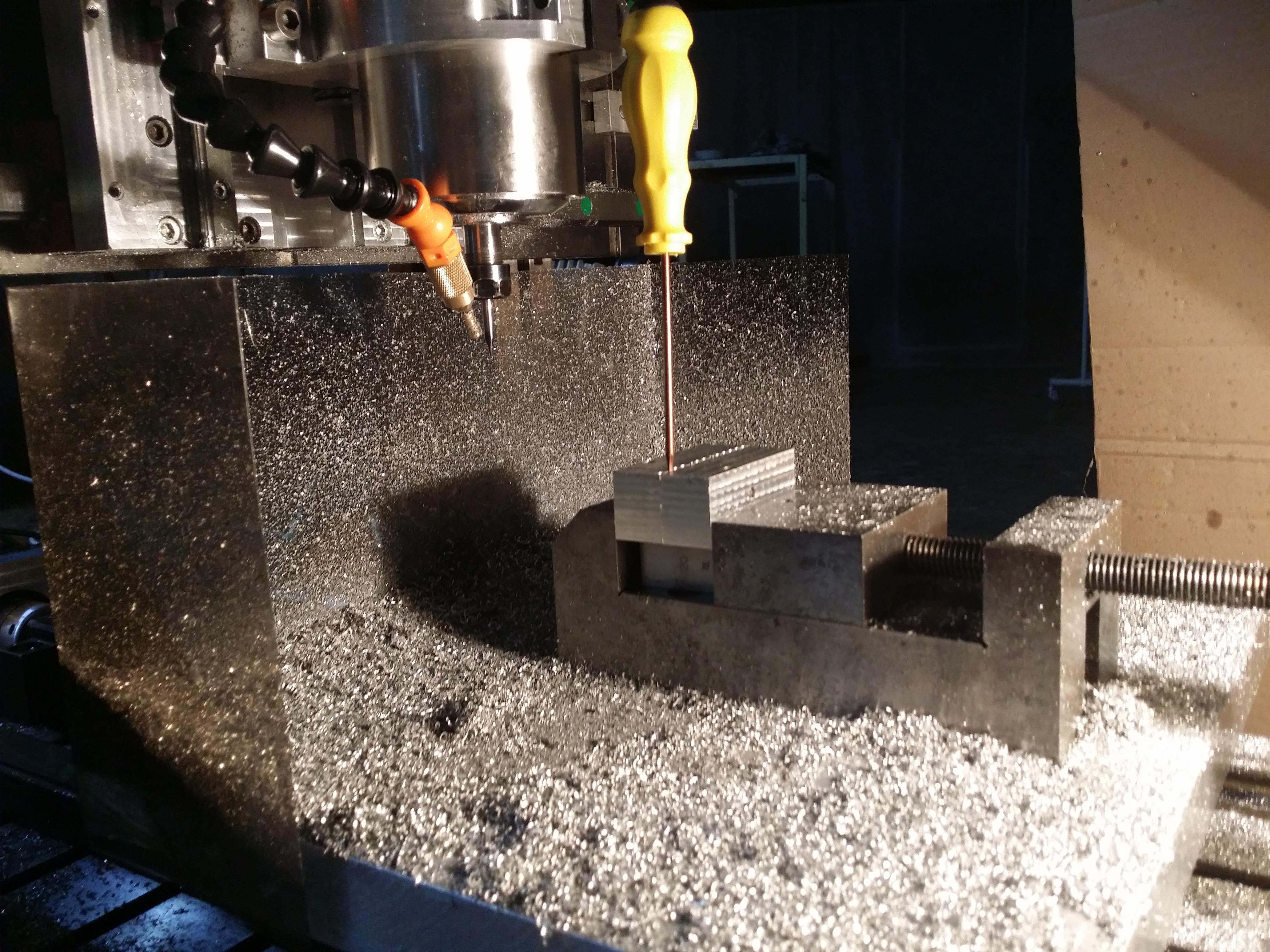

USP_CNC_v2_017.jpg (3773 просмотра) <a class='original' href='./download/file.php?id=192058&sid=e64e25febed0d1c541ac21a9c878b698&mode=view' target=_blank>Загрузить оригинал (164.35 КБ)</a>
USP_CNC_v2_018.jpg (3773 просмотра) <a class='original' href='./download/file.php?id=192059&sid=e64e25febed0d1c541ac21a9c878b698&mode=view' target=_blank>Загрузить оригинал (105.32 КБ)</a>
USP_CNC_v2_019.jpg (3773 просмотра) <a class='original' href='./download/file.php?id=192060&sid=e64e25febed0d1c541ac21a9c878b698&mode=view' target=_blank>Загрузить оригинал (133.23 КБ)</a>
USP_CNC_v2_020.JPG (3773 просмотра) <a class='original' href='./download/file.php?id=192061&sid=e64e25febed0d1c541ac21a9c878b698&mode=view' target=_blank>Загрузить оригинал (661.81 КБ)</a>
Пока что так... Засиделся был до утра.
Рабочие ходы:
X - 510 мм
Y - 360 мм
Z - 170 мм

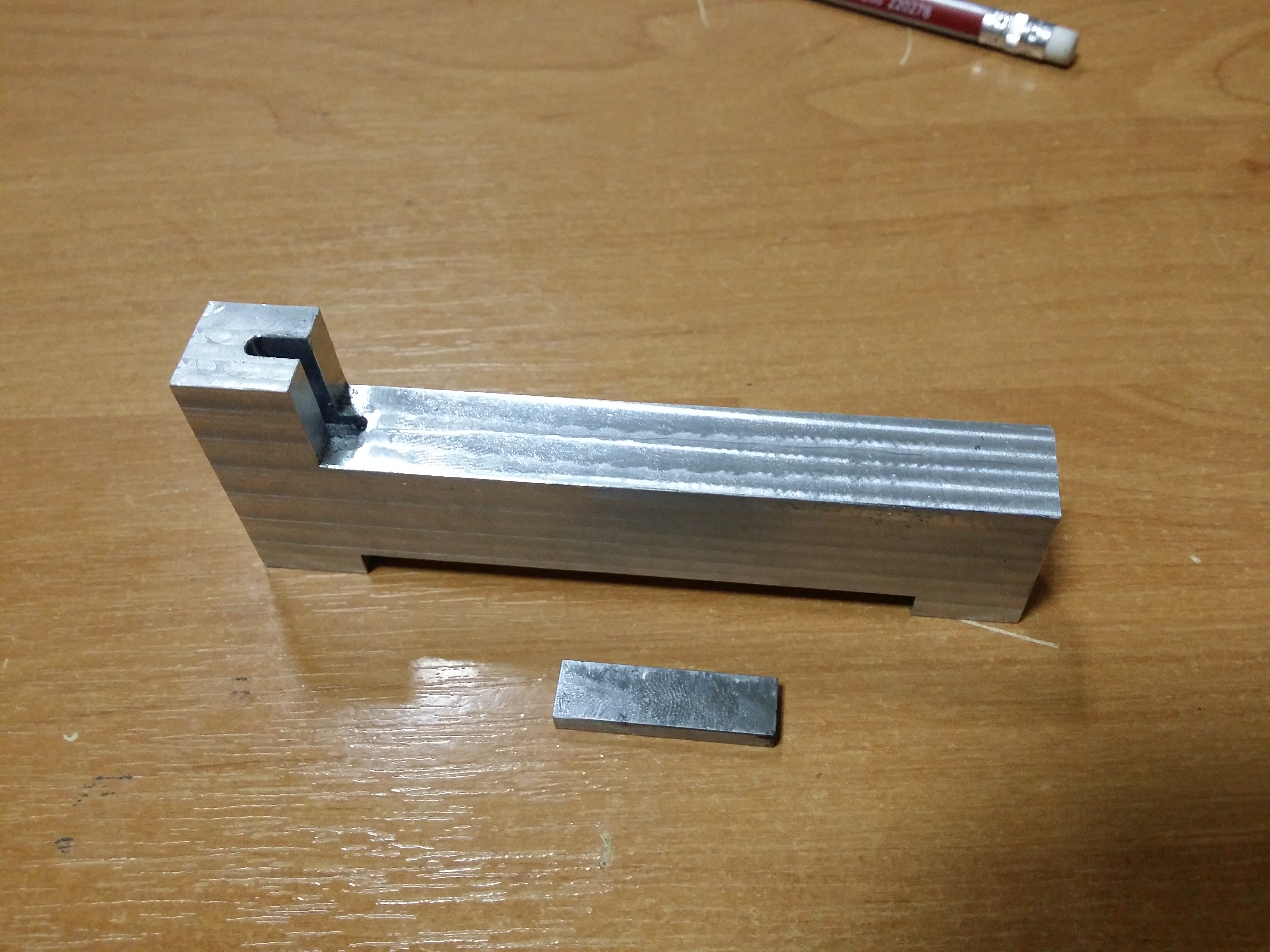

А можете проверить жесткость портала? Скрутить плиты планками как нарисовано, один конец зажать скажем в тиски, другой нагрузить килограмм 20 и посмотреть на сколько он отожмется.

Не, я имею в виду вживую, не симуляцию. Плиты и планки ведь уже в наличии.

20210201_114028.jpg (3722 просмотра) <a class='original' href='./download/file.php?id=192063&sid=e64e25febed0d1c541ac21a9c878b698&mode=view' target=_blank>Загрузить оригинал (3.47 МБ)</a>
drykov писал(а): ↑ Не, я имею в виду вживую, не симуляцию. Плиты и планки ведь уже в наличии.
sima8520 писал(а): ↑ мне показалось, человек имеет ввиду в прямом смысле, а не в солиде
У меня дома тисков нет... Крепежными элементами тоже ещё не обзавёлся.
Хотя на работе уже собраны плиты 360 + 240 планкой. И тиски имеются.
Индикатор есть, но безмена нет... :thinking:
И не совсем понятно куда индикатор выставлять... В Какую точку плиты.
Оно ведь в реале не так будет работать...
Схематично в Пэйтне можете набросать?

Как то так. Понятно что это довольно условный тест, но в целом что бы понять че как. Онлайн калькулятор прогиба цельной стальной балки 30*180*600мм показывает 0.26мм
usp600.jpg (3711 просмотров) <a class='original' href='./download/file.php?id=192068&sid=e64e25febed0d1c541ac21a9c878b698&mode=view' target=_blank>Загрузить оригинал (20.75 КБ)</a>
Re: Франкенштейн по металу из УСП и ПП
drykov писал(а): ↑ Как то так.
Это вам для подобного станка, как у меня, или чего-то другого?
В принципе смысл понял.
Просто на станке, как у меня подобной нагрузки не предвидится.
Правда на работе плита имеет лишь одну планку по центру, но почти на всю длину обох плит. Может планка 500мм... :thinking:

Да, у меня практический интерес, аналогичный долгострой, только маленький. Плита 400*400, рельсы 15 и швп 1605.

Ну нагрузка от того что балка закреплена в крайних точках никуда не денется, так просто проще и нагляднее померять. Мой интерес понять на сколько приемлемо иметь составную балку портала или надо заморачиваться поисками целой.
