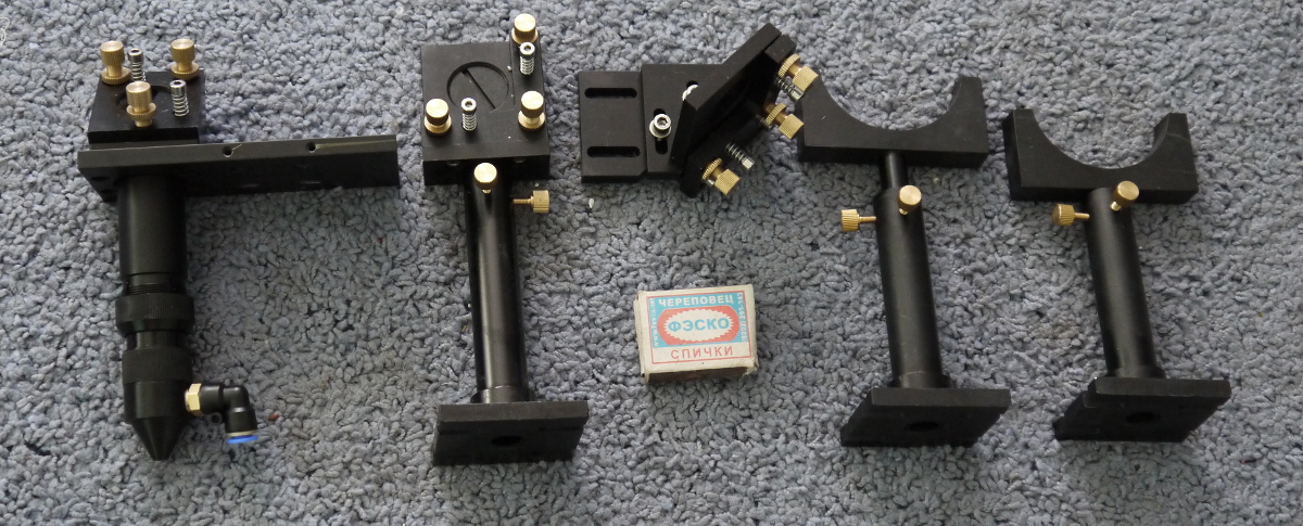

P1000646.JPG (6518 просмотров) <a class='original' href='./download/file.php?id=30851&mode=view' target=_blank>Загрузить оригинал (376.63 КБ)</a>
На этой фотке слева направо :
1. лазерная головка с регулируемым фокусом ( вернее телескопическая, двигается сопло с линзой) - 2200 рублей, под линзу 20мм и зеркало 25мм.
2.Кронштейны регулировочные для зеркал диаметром 25 мм на длинной ноге и с креплением к плоскости по 1000 рублей.
3. Кронштейны крепления лазерной трубы, тоже с регулировкой высоты, 1600 за пару.
Тенгель

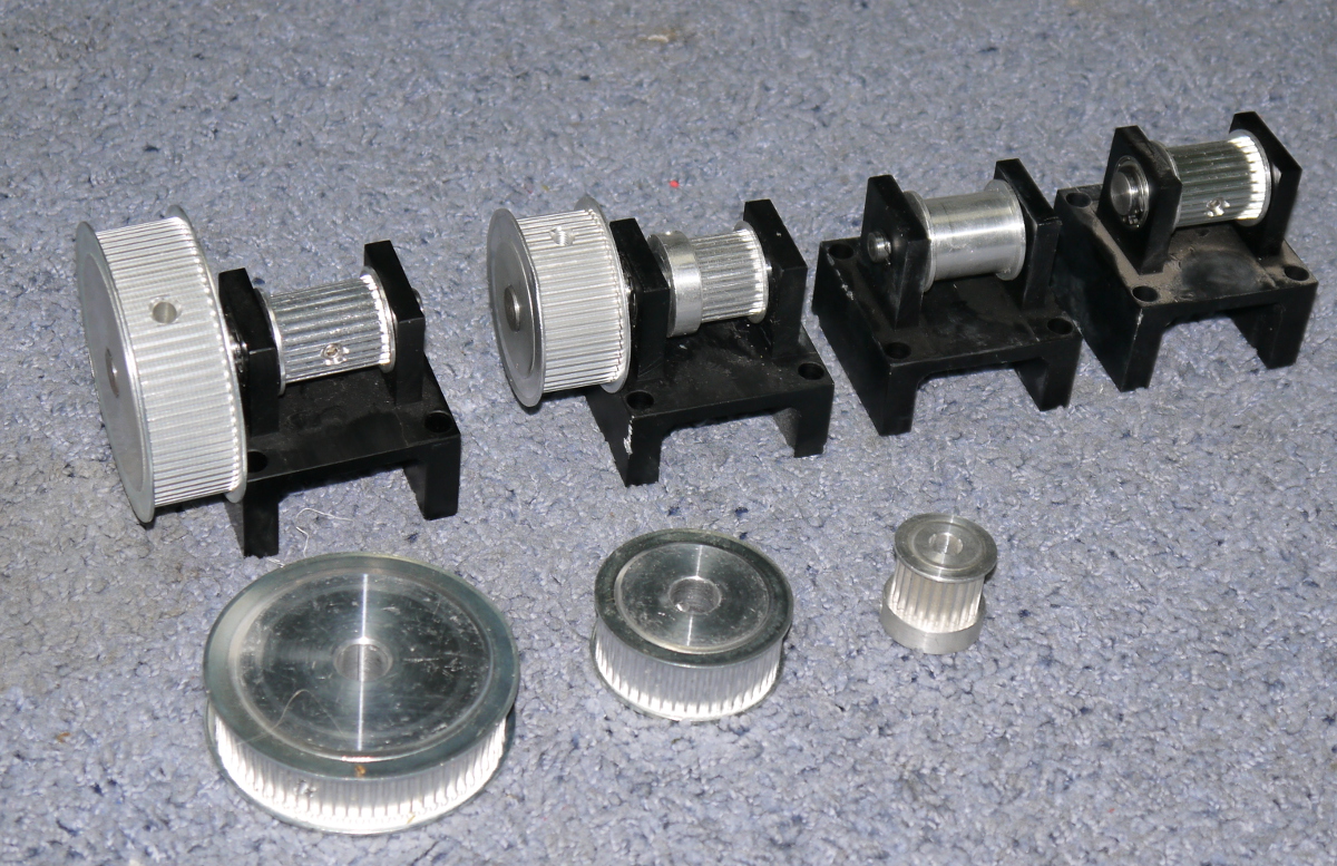

P1000645.JPG (6518 просмотров) <a class='original' href='./download/file.php?id=30852&mode=view' target=_blank>Загрузить оригинал (615.31 КБ)</a>
1. редукторы под ремень 3M шириной 2 см с передачей 1/3 и 1/2 по 1400 рублей,
2. натяжной конечный ролик гладкий и с зубами по 700 рублей.
3. Шкивы 72, 48 зубов внутренний диаметр 12 мм 600 и 500 руб, 24 зуба внутри 8 мм 250 рублей, ширина 15 мм.
4. Ремень резиновый 3М 15 мм ширина 100 рублей метр, колечки из него же длиной по окружности 240, 300, 336 мм по стольнику (в кадр не попали).
Полиуретановый ремень с металлическим кордом не стал заказывать, поскольку говорят ломается на маленьких диаметрах шкивов.

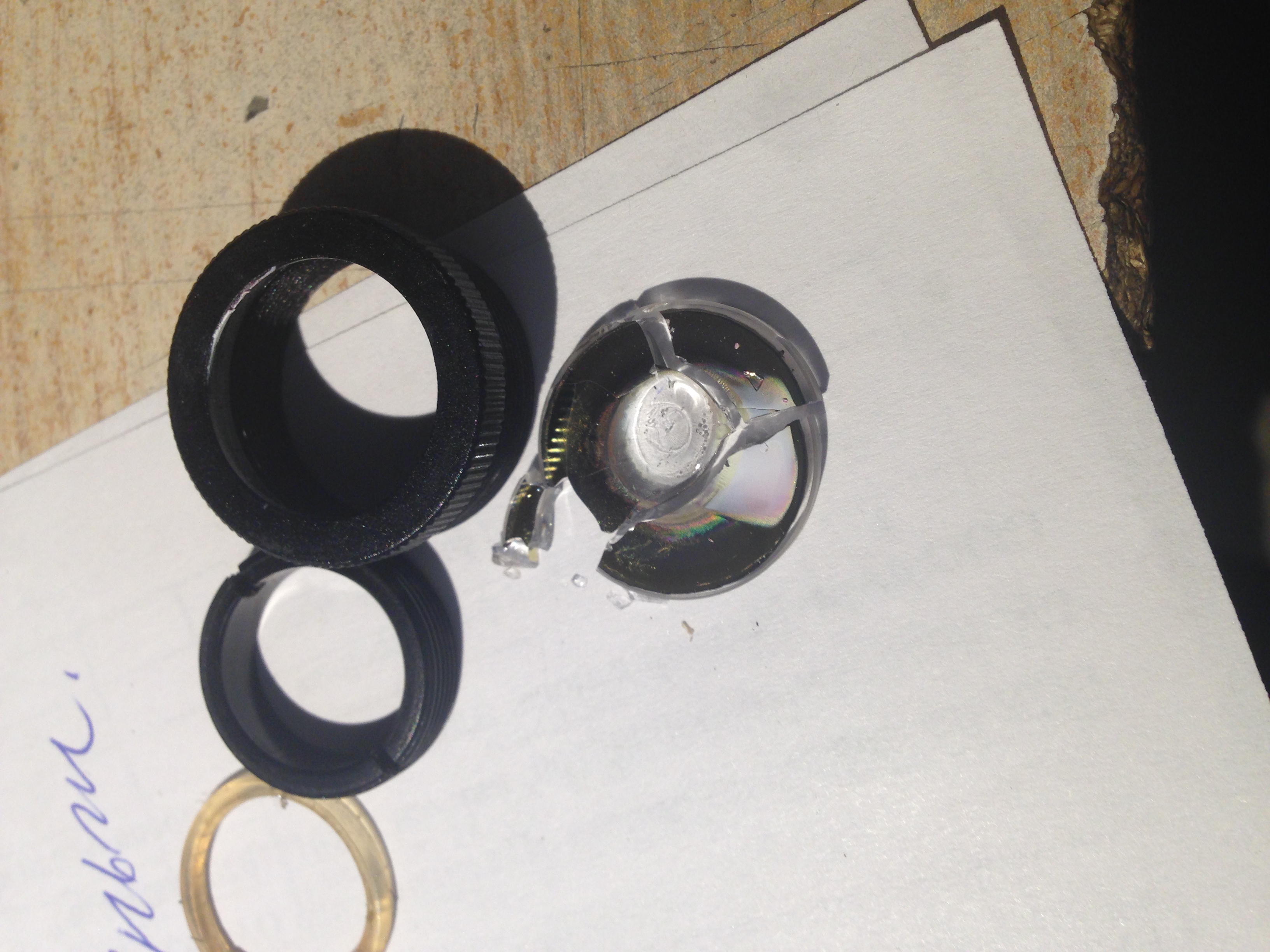

тогда я всё правильно я поставил, но у меня ваше зеркало прогорело насквось

Всяко бывало, но такого не видел...
Если менял трубу, то причем тут "как зеркало ставить"?
Сколько живут зеркала, проблем небуло. Даже если месяц не протирал. Линзы - да, образуется пятно и все (и то только желтые), но что бы насквозь...
Чет я чего-то не догоняю, или просто туплю.
Объясните, кто по-опытней, а то долго мучиться буду.
Что за аппарат, кстати? Такого крепления зеркала что-то не встречал, любопытно.

апарат китайский 50х30 для америкосов сделанный по глупости за стошку с доставкой взял
трубу менял, а зеркало заодно для проверки, что такое мне прислали золотое,
труба пашет всё ок, а с зеркальцем лажа то вышла, думал сам виноват а выходит всё правильно сделал
ну да ладно 300р не деньги, из-за этого ещё полемику тут поднимать :)

Да просто видимо поставил обратной стороной, стекло поглощает лазер СО2 ( ИК диапазон), нагрелось и расплавилось.

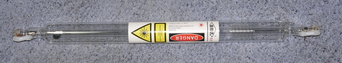

Этот раз приехали трубы 40 ватт,какие-то тоненькие. У меня как раз загнулась на гравёре. После 50-ти ватной показалась слабовата, если старая резала акрил 3 мм со скоростью 10 иногда 15 мм/сек, то эти только 6-7 мм/сек ... :yawn:
Объявляю распродажу - 5 тыщ рублей за трубу !
труба.JPG (5735 просмотров) <a class='original' href='./download/file.php?id=33169&mode=view' target=_blank>Загрузить оригинал (168.35 КБ)</a>
