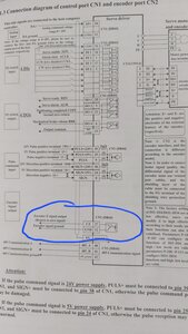

Здраствуйте. Кто то к этой стойке подключал серво мотор на шпиндель? Сейчас у меня асинхронник обычный с vfd не хочется городить энкодер. Какой серво комплект можно поставить?. Чтобы там был выход энкодера. Станок настольный, серву 650- 800 ватт не больше

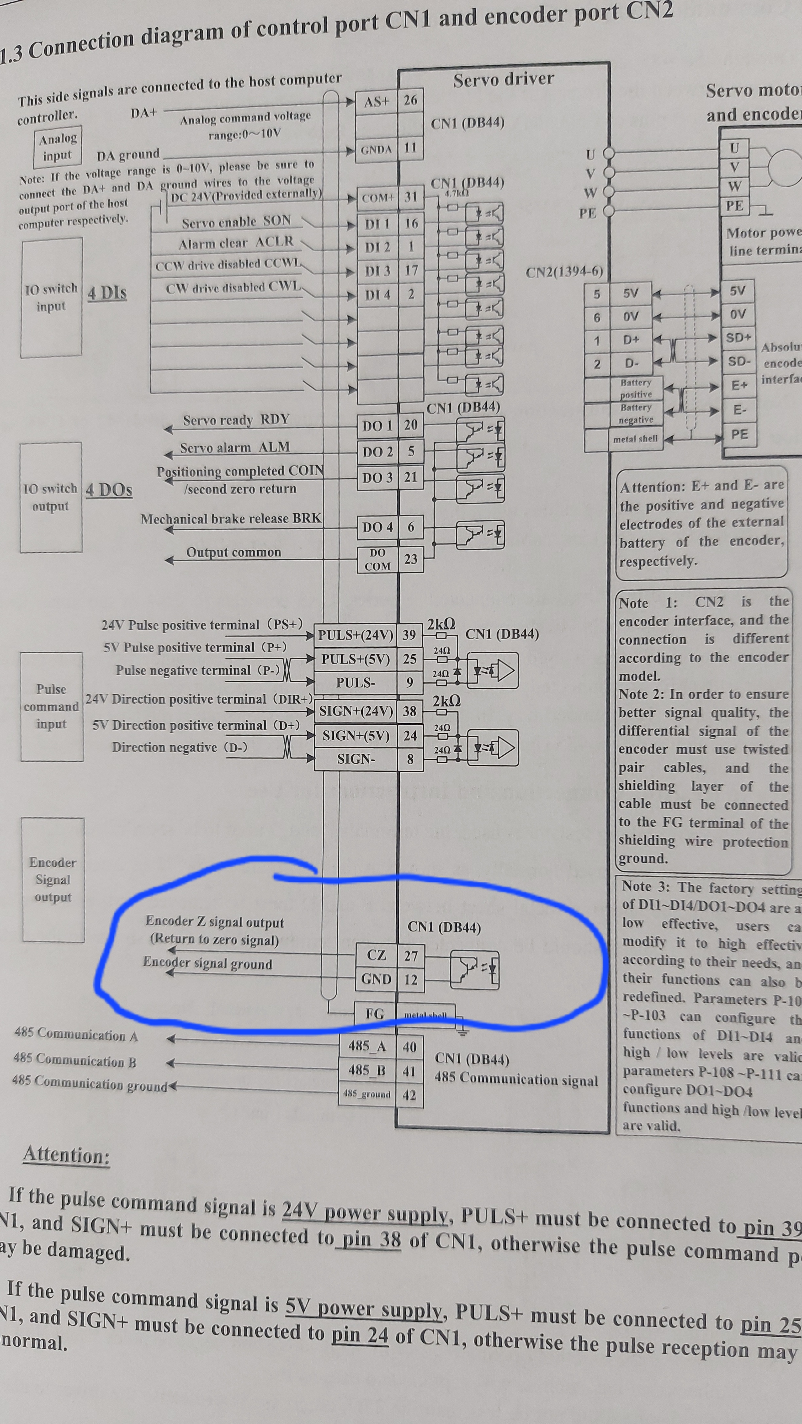

Ни кто не ответил выше, но спрошу опять. Купил китайский серво сет T3D-L20A-RABF . А у него выход энкодера только Z метка. Стойке достаточно только одной метки или я выкинул деньги ?
20231218_204643.jpg (4990 просмотров) <a class='original' href='./download/file.php?id=210053&mode=view' target=_blank>Загрузить оригинал (2.69 МБ)</a>

Что вы хотите получить от Сервы на шпинделе? Ось с или просто резьбу резать?

Malyarka74 писал(а): ↑ Что вы хотите получить от Сервы на шпинделе? Ось с или просто резьбу резать?
резьбу

Хватит. По читайте темы. Люди самое бюджетное ставят магнит и геркон вместо энкодера.
