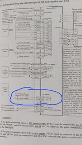

Здраствуйте. Кто то к этой стойке подключал серво мотор на шпиндель? Сейчас у меня асинхронник обычный с vfd не хочется городить энкодер. Какой серво комплект можно поставить?. Чтобы там был выход энкодера. Станок настольный, серву 650- 800 ватт не больше
hudoi
Сообщения: 55
Зарегистрирован: 21 янв 2012, 23:22
Re: Вопросы по стойке SZGH-CNC990TDb-2 (для токарного)
Сообщение hudoi »
Ни кто не ответил выше, но спрошу опять. Купил китайский серво сет T3D-L20A-RABF . А у него выход энкодера только Z метка. Стойке достаточно только одной метки или я выкинул деньги ?

Malyarka74
Сообщения: 672
Репутация: 158
Сообщение Malyarka74 »
Что вы хотите получить от Сервы на шпинделе? Ось с или просто резьбу резать?
hudoi
Сообщения: 55
Сообщение hudoi »
Malyarka74 писал(а): ↑ Что вы хотите получить от Сервы на шпинделе? Ось с или просто резьбу резать?
резьбу
Malyarka74
Сообщения: 672
Репутация: 158
Хватит. По читайте темы. Люди самое бюджетное ставят магнит и геркон вместо энкодера.
