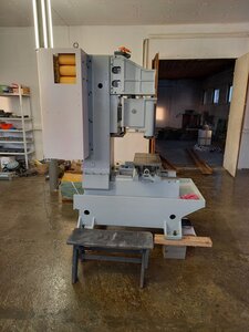

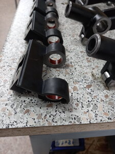

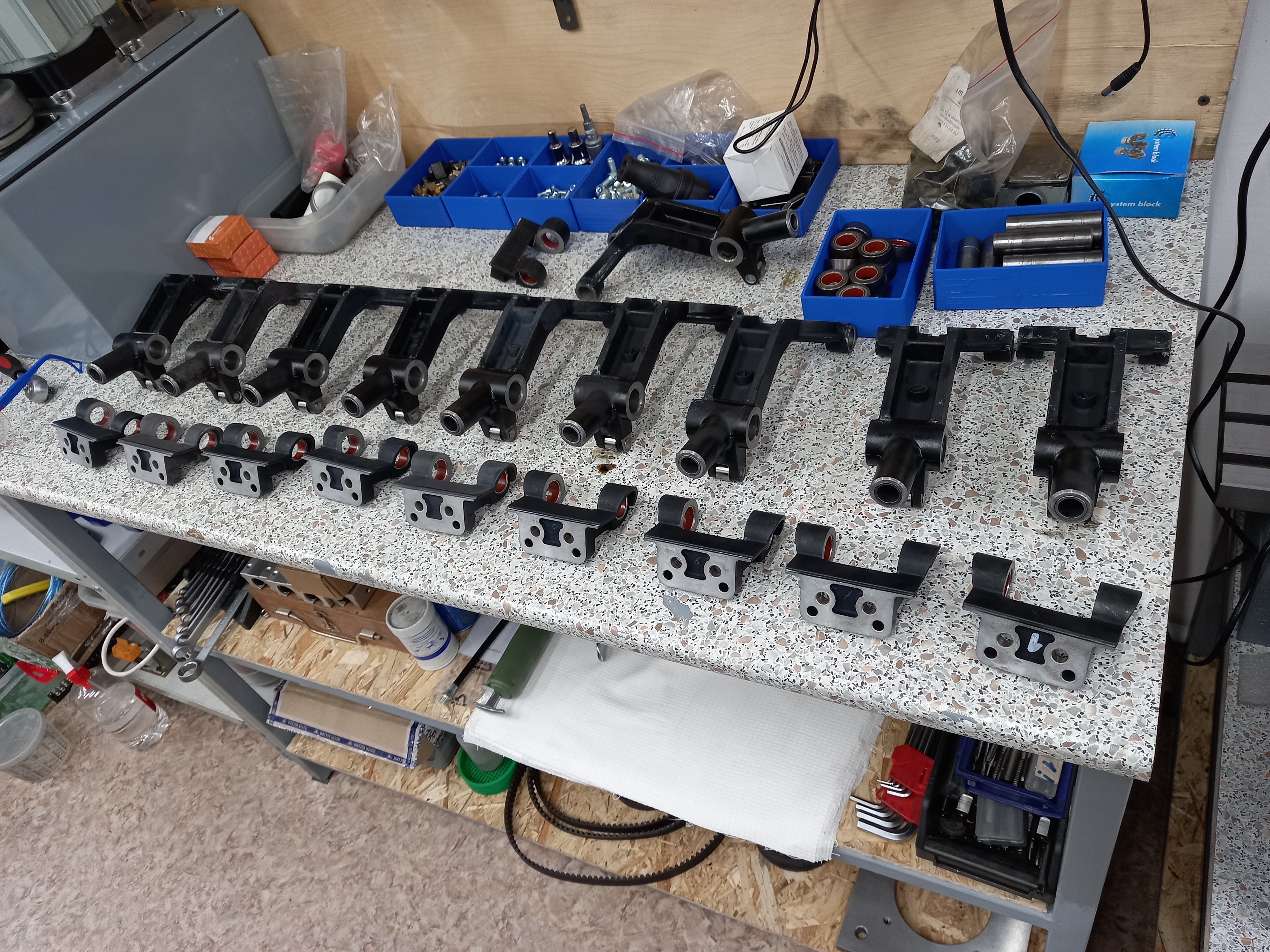

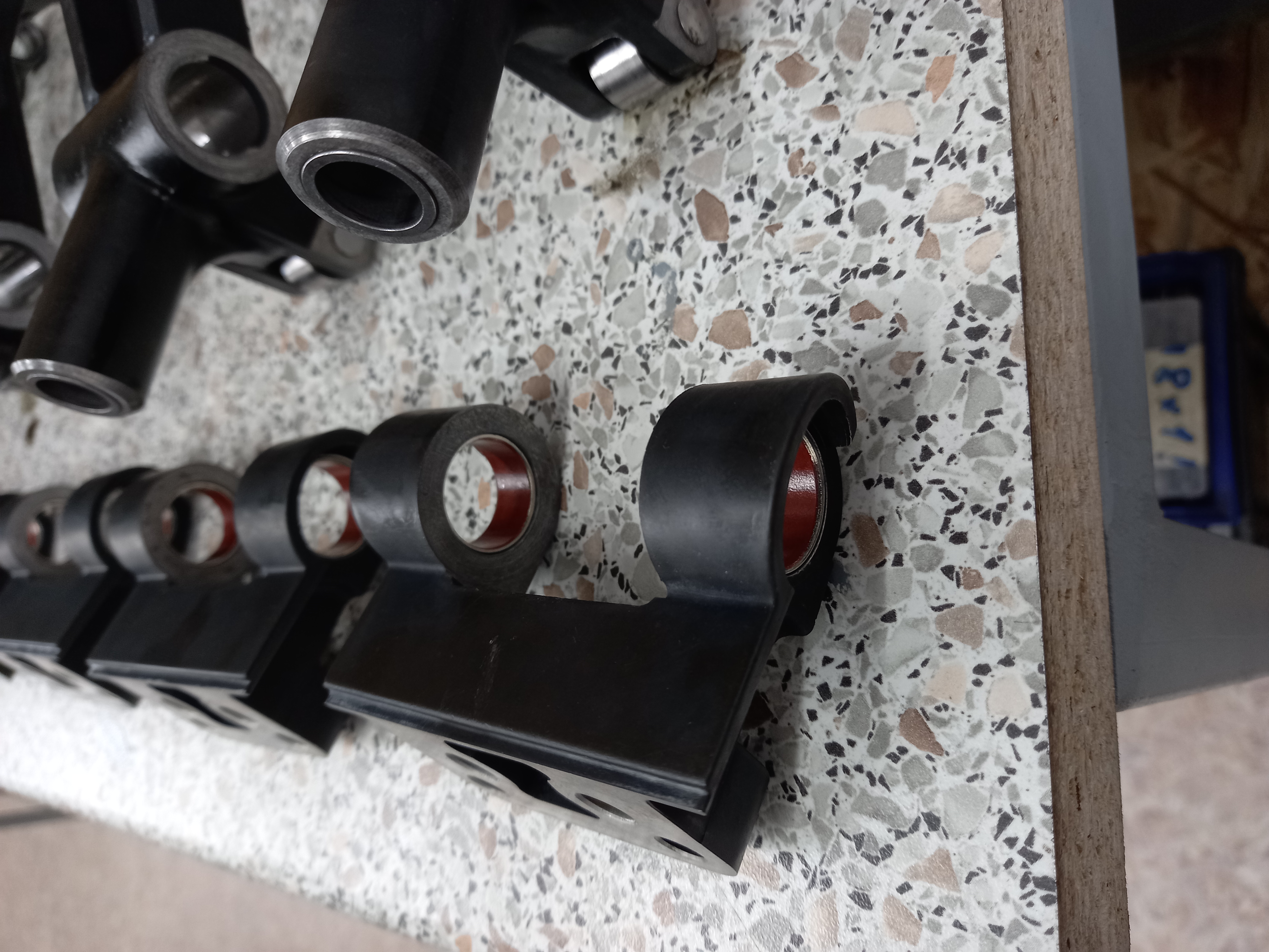

Понемногу двигаюсь. Как оказалось весь автосменщик собран на металло-композитных втулках. Родные износились до металла, зазор на некоторых лапах был в районе 1мм. Заменил все втулки полностью.

Удивительно, на моем бронза и состояние идеальное.

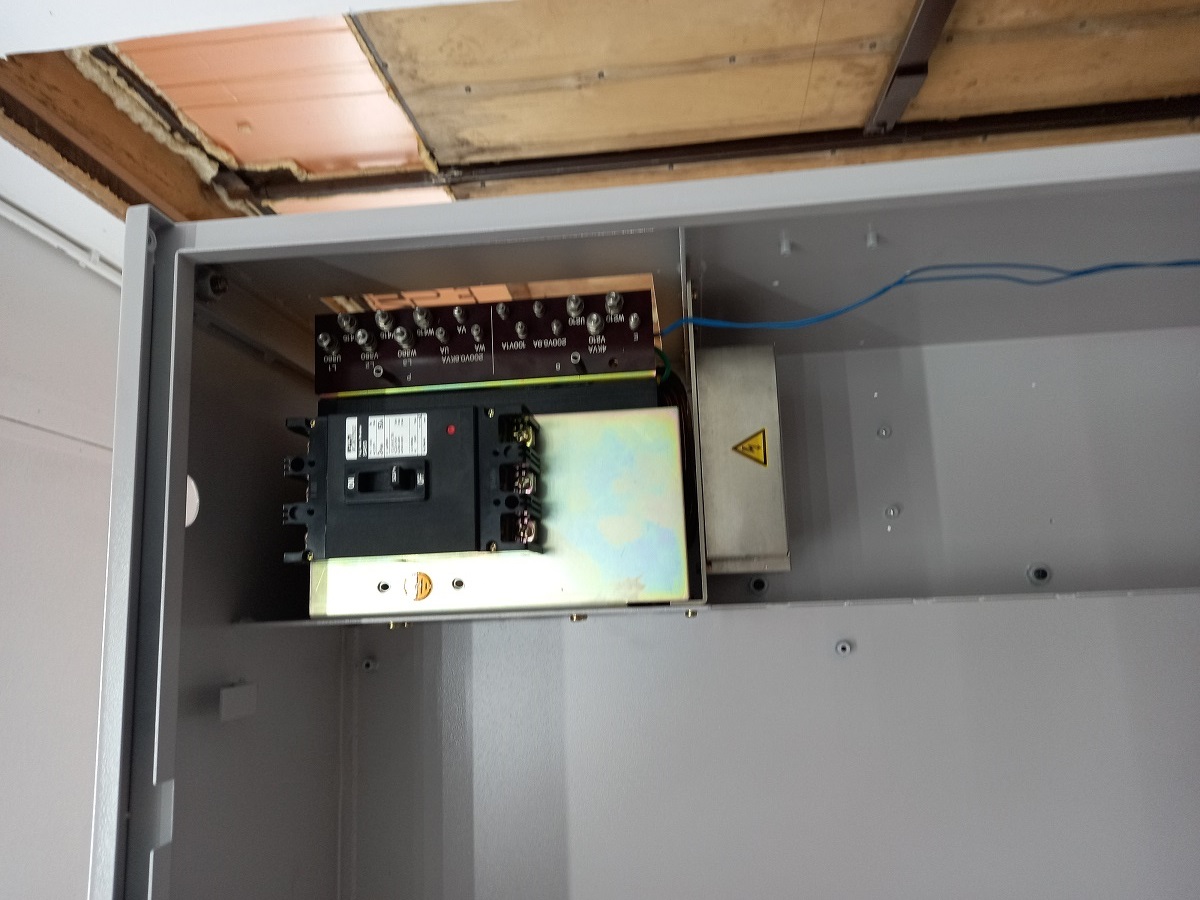

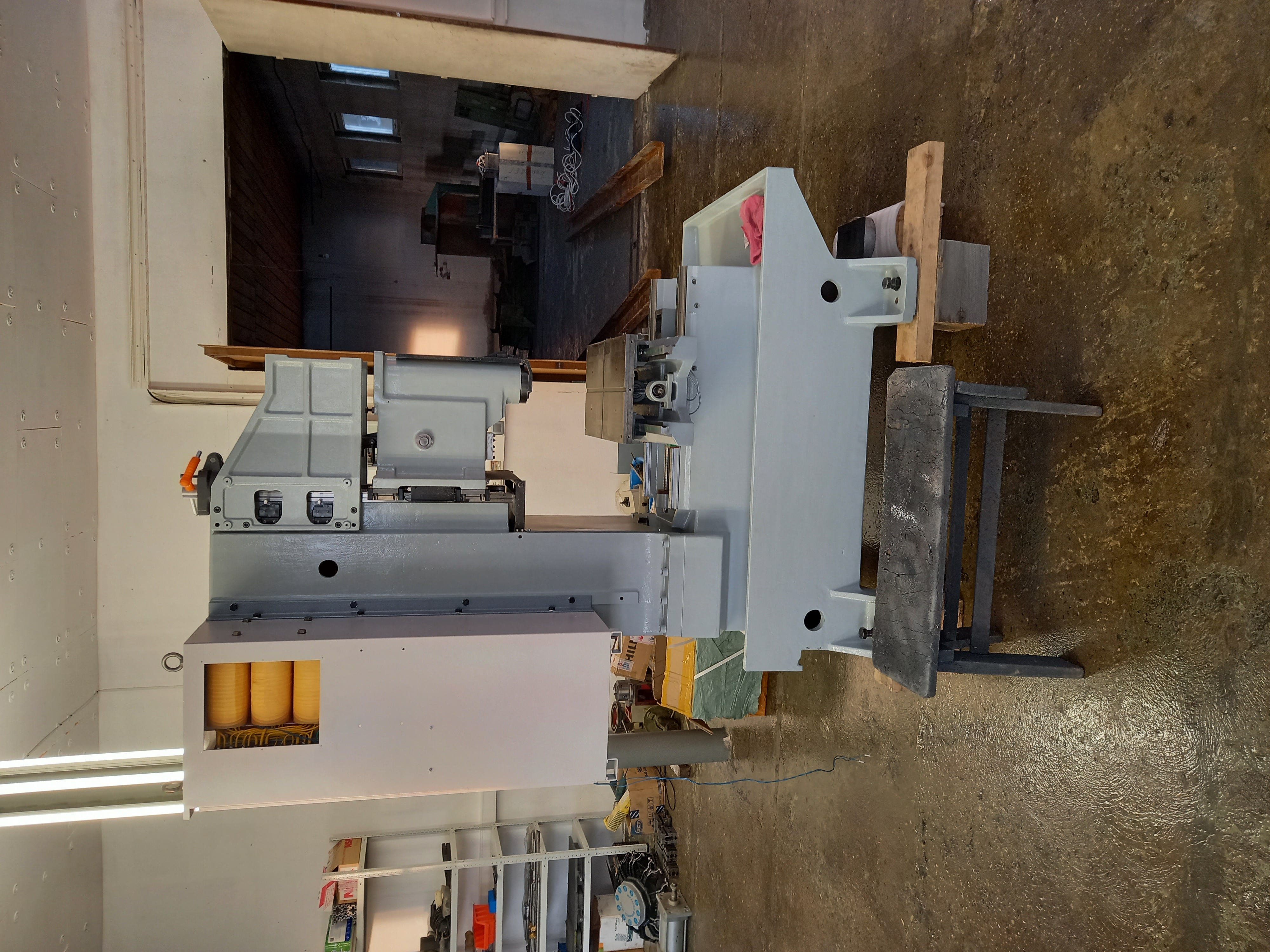

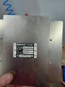

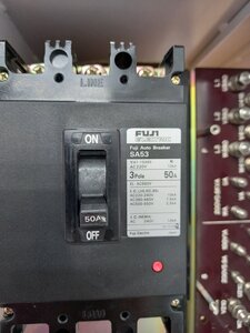

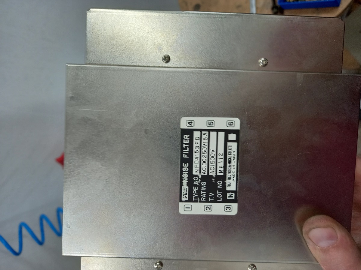

Привет! По механике станок закончил! Глобально осталась только электрика. Поскольку я не очень шарю буду просить помощи у коллектива. Частично планирую использовать родные компоненты. Оставил трансформатор 380/220, чтобы запитать сервопаки, ЭМИ фильтр, и вводной автомат.
Сразу вопрос, можно ли подключить родной ЭМИ фильтр к сети 380? На бирке указано 3 фазы 220В, но при этом есть еще указание на 1500В, это напряжение на пробитие изоляции?
20210417_150331.jpg (3516 просмотров) <a class='original' href='./download/file.php?id=194675&mode=view' target=_blank>Загрузить оригинал (306.18 КБ)</a>
20210417_150323.jpg (3516 просмотров) <a class='original' href='./download/file.php?id=194676&mode=view' target=_blank>Загрузить оригинал (228.92 КБ)</a>
20210417_143920.jpg (3516 просмотров) <a class='original' href='./download/file.php?id=194677&mode=view' target=_blank>Загрузить оригинал (275.16 КБ)</a>
20210417_140519.jpg (3516 просмотров) <a class='original' href='./download/file.php?id=194678&mode=view' target=_blank>Загрузить оригинал (286.82 КБ)</a>
20210417_123703.jpg (3516 просмотров) <a class='original' href='./download/file.php?id=194679&mode=view' target=_blank>Загрузить оригинал (255.34 КБ)</a>
Sakhalin_Cat
Сообщения: 222
Репутация: 340
Откуда: Южно-Сахалинск
Re: Японец BROTHER TC-225 1989 г.в.
Сообщение Sakhalin_Cat »
john1987887 писал(а): ↑ можно ли подключить родной ЭМИ фильтр к сети 380? На бирке указано 3 фазы 220В, но при этом есть еще указание на 1500В
Нет нельзя. Там конденсаторы по напруге не вывезут. А 1500В это скорее всего напряжение проверки изоляции.
Ставьте его после транса перед сервопаками. Нафига он вам в 380?
john1987887
Сообщения: 3063
Репутация: 1802
Сообщение john1987887 »
Sakhalin_Cat писал(а): ↑ Нафига он вам в 380?
Я планировал подключить так: Вводной автомат - Магнитный пускатель - ЭМИ Фильтр - Трансформатор. Чтобы трансформатор и дальше уже было без помех, т.к сервопаки у меня на 3 фазы 220, а шпиндельная серва на 3 фазы 380. Получится, что сервы на осях будут с фильтром, а шпиндель без фильтра.
Sakhalin_Cat
Сообщения: 222
Репутация: 340
john1987887 писал(а): ↑ Получится, что сервы на осях будут с фильтром, а шпиндель без фильтра.
Да и фиг с ним, пущай без фильтра будет.
Duhas
Сообщения: 1842
Репутация: 285
Откуда: Красноярск
Сообщение Duhas »
так по имхо лучше трансформатора вч "закнуть" те ставить после трансформатора
john1987887
Сообщения: 3063
Репутация: 1802
Duhas писал(а): ↑ ставить после трансформатора
Так и сделаю. На шпиндель отдельный фильтр поставлю.

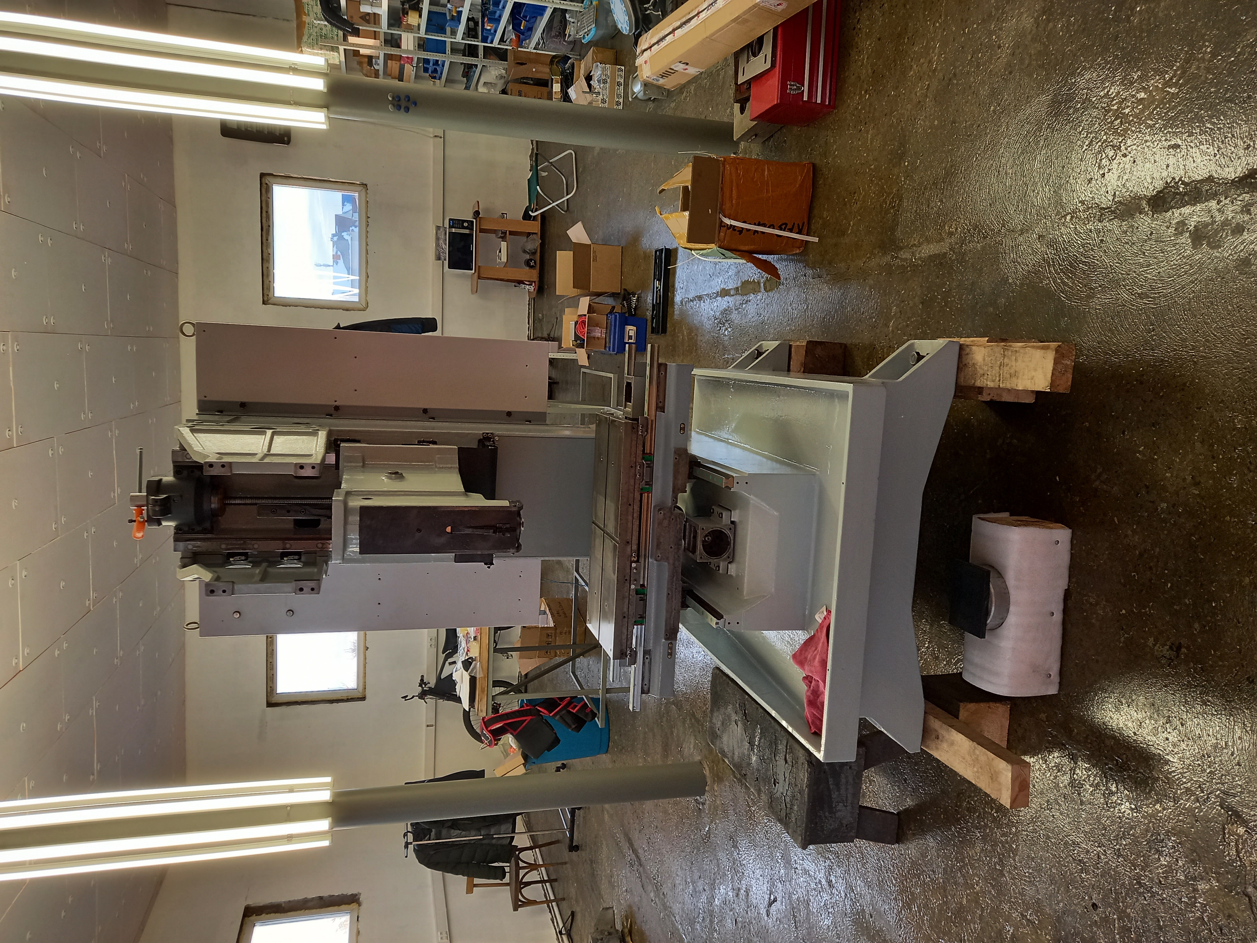

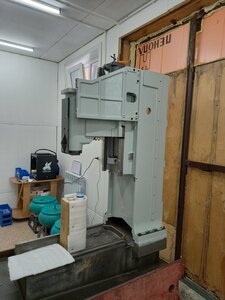

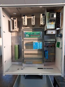

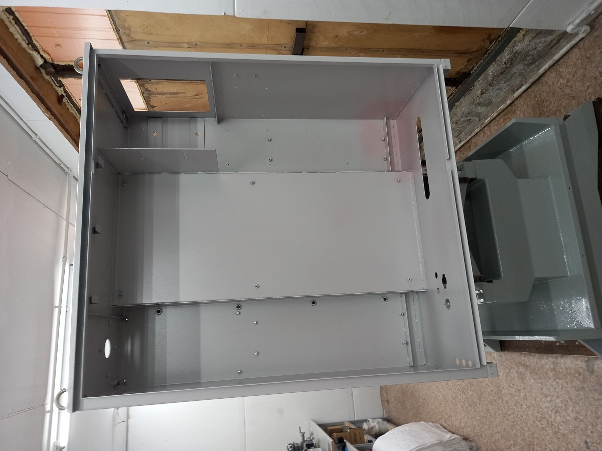

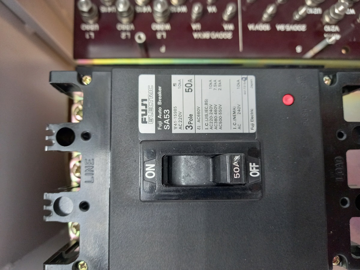

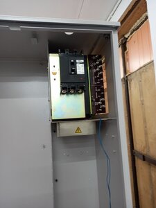

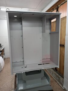

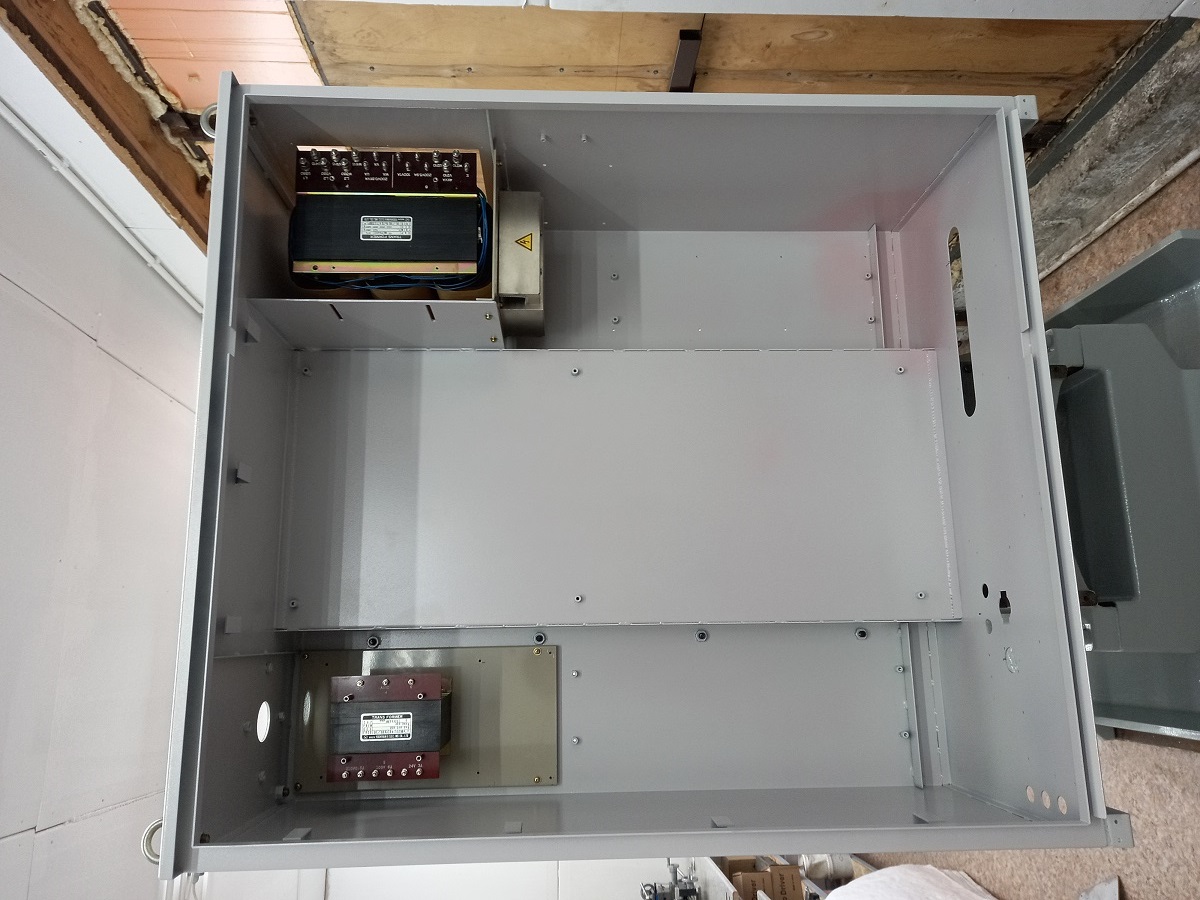

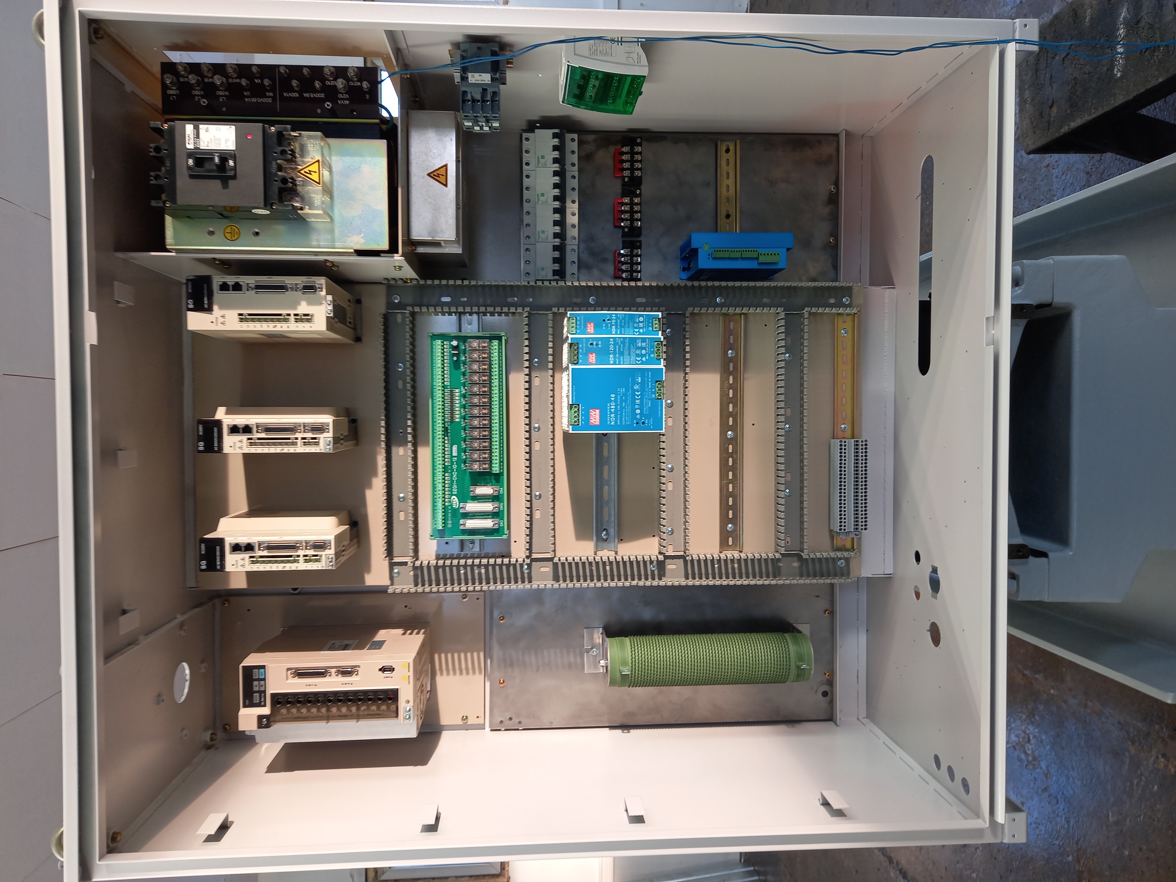

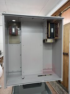

Станок переехал в новое помещение. Накидал основные элементы в шкаф. Теперь предстоит тянуть проводку.

ali писал(а): ↑31 окт 2021, 22:06 Здравствуйте. Как Ваш станок
Можете рассказать как вам собрали шкаф? Интересует какой пускатель за что отвечает и куда какой автомат установлен.

Adskiydart
Сообщения: 141
Репутация: 14
Сообщение Adskiydart »
Судя по релейной плате стойка будет SZGH?
