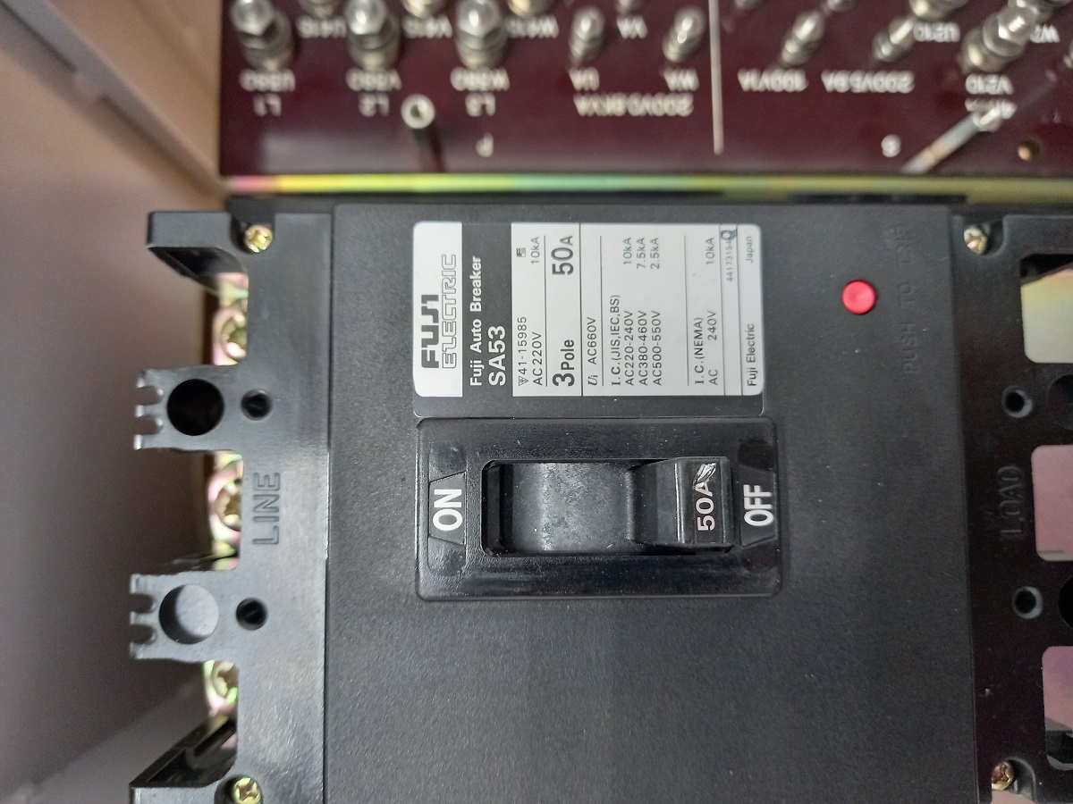

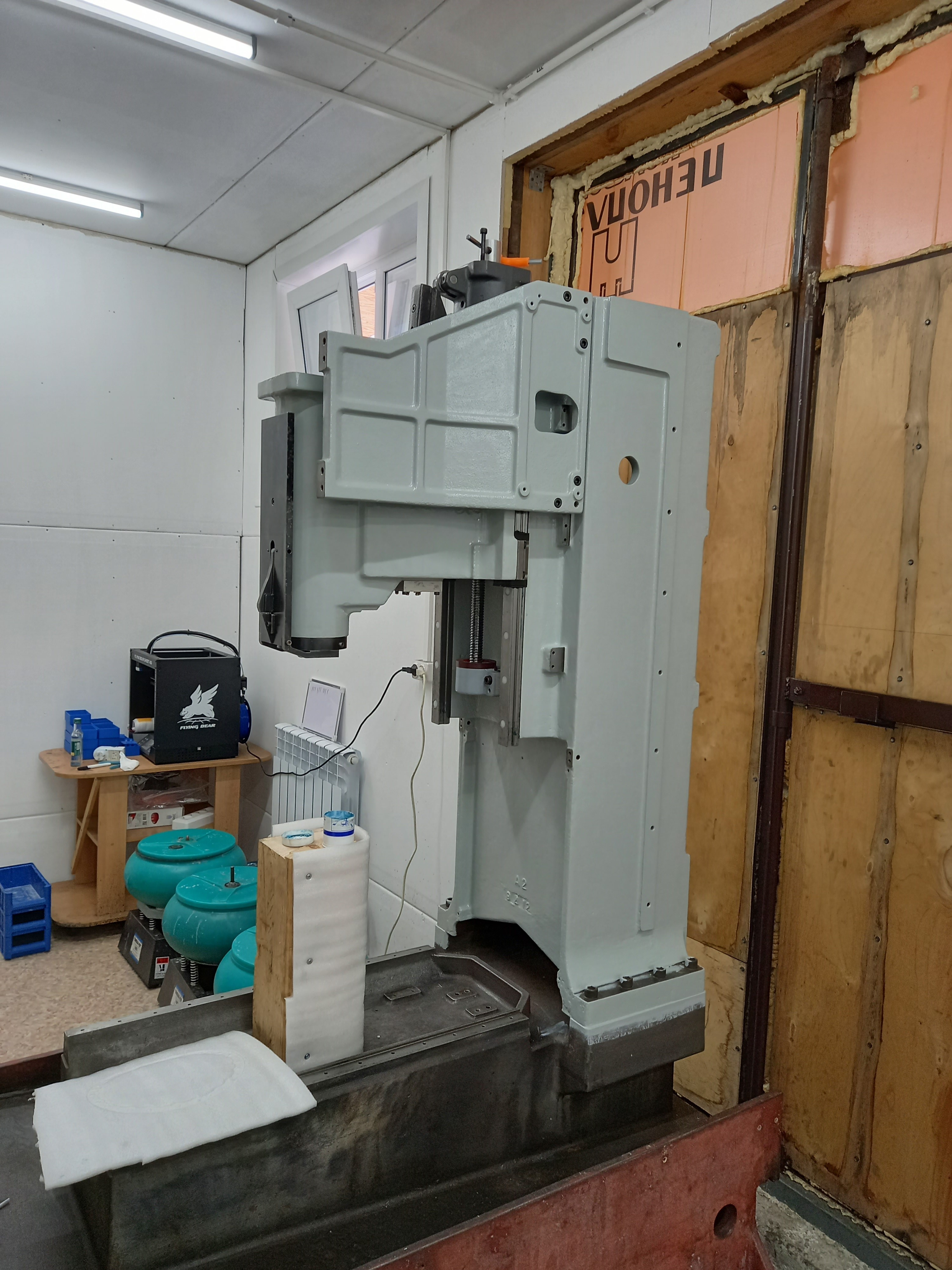

Станок переехал в новое помещение. Накидал основные элементы в шкаф. Теперь предстоит тянуть проводку.

john1987887
Сообщения: 3063
Репутация: 1802
Re: Японец BROTHER TC-225 1989 г.в.
Сообщение john1987887 »
ali писал(а): ↑31 окт 2021, 22:06 Здравствуйте. Как Ваш станок
Можете рассказать как вам собрали шкаф? Интересует какой пускатель за что отвечает и куда какой автомат установлен.
