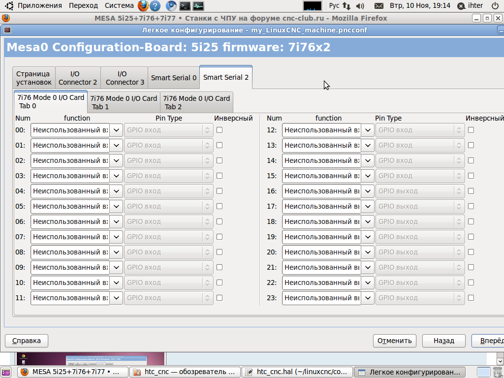

Доброе время суток. Разбираюсь потихоньку, ответы на большинство вопросов нашел. С назначением входов разобрался. остались вопросы по выходам.
После конфигурирования, pncconf назначает на выхода :
# --- SPINDLE-BRAKE ---
setp hm2_5i25.0.gpio.024.is_output true
net spindle-brake hm2_5i25.0.gpio.024.out
# --- COOLANT-FLOOD ---
setp hm2_5i25.0.gpio.025.is_output true
net coolant-flood hm2_5i25.0.gpio.025.out
# --- ESTOP-OUT ---
setp hm2_5i25.0.gpio.026.is_output true
net estop-out hm2_5i25.0.gpio.026.out
# --- MACHINE-IS-ENABLED ---
setp hm2_5i25.0.gpio.027.is_output true
net machine-is-enabled hm2_5i25.0.gpio.027.out
как вот это прикрутить в моим физическим контактам на плате 7i76?

Re: MESA 5i25+7i76+7i77
Не надо использовать gpio на 5i25, нужно выбирать output на 7i76.
ihter писал(а):net spindle-brake hm2_5i25.0.gpio.024.out
и например
hm2_5i25.0.7i76.0.0.output-00
UAVpilot, правильно говорит, в pncconf выбирай другие пины те, которые от 7i76.

Сообщение ihter »
Вот я затылок !!!!. всем спасибо за участие.
UAVpilot писал(а):Не надо использовать gpio на 5i25, нужно выбирать output на 7i76.
начал снова смотреть pncconfи понял , где я затупил
Снимок-1.png (9297 просмотров) <a class='original' href='./download/file.php?id=63266&mode=view' target=_blank>Загрузить оригинал (156.38 КБ)</a>
На вкладках конфигуратора в разделе 7i76 названия таб 0 таб 1 таб2, на 7i76 , и нумерация разъемов от 00 до 23, и эти вкладки для меня абсолютно не отличались от i/o 2 i/o 3 еще раз внимательно посмотрел скрины tooshka и увидел что эти вкладки на 7i76 подписаны у него в конфигураторе как tb5 tb6 tb4 тоесть точно как в мвнуале от 7i76, и разъемы пронумерованы как по мануалу входа от 00 до 15 , и выхода от 00 до 07 те все как по мануалу месы 76, а у меня просто таблички и нумерация от 00 до 23!. вот я и затупил , по тому как не смог привязать вкладки к каким то визическим разъемам.
еще раз всем спасибо , новый конфиг сделал , завтра буду проверять, и жжужать моторами.
