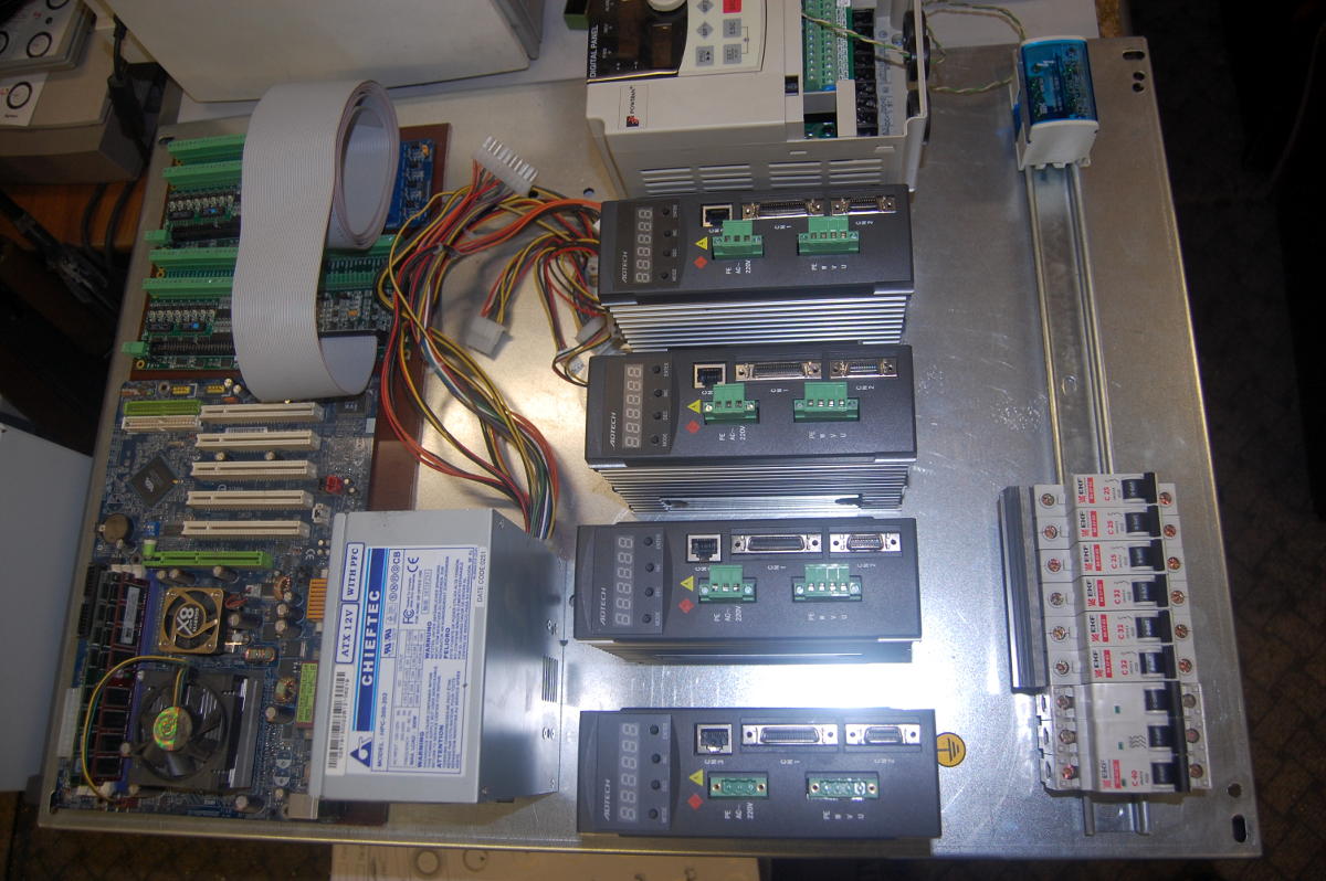

шкаф 800 х 600
DSC_4147.JPG (2868 просмотров) <a class='original' href='./download/file.php?id=15867&mode=view' target=_blank>Загрузить оригинал (154.59 КБ)</a>
ukr-sasha
Сообщения: 3343
Репутация: 2181
Откуда: Киев, Украина
Re: скоростной фрезер 900х2000
Сообщение ukr-sasha »
Ничего так шкафчик.
А контроллер какой? МЕСА?

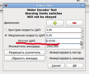

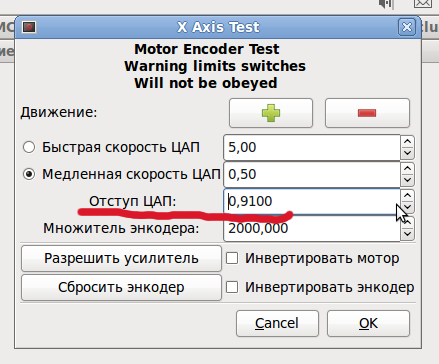

а где в конфиге хранится вот такой параметр для каждой оси?
или это как то по другому используется?
X Axis Test (pncconf)
Screenshot-1.png (2755 просмотров) <a class='original' href='./download/file.php?id=15892&mode=view' target=_blank>Загрузить оригинал (38.02 КБ)</a>
pkasy
Сообщения: 1129
Репутация: 45
Откуда: Владивосток
Сообщение pkasy »
ладно, разобрался.
все вращается куда нужно, но периодически возникает ошибка joint 0 ...
это надо еще PID подкрутить, пока поставил 8 - 0 - 1
