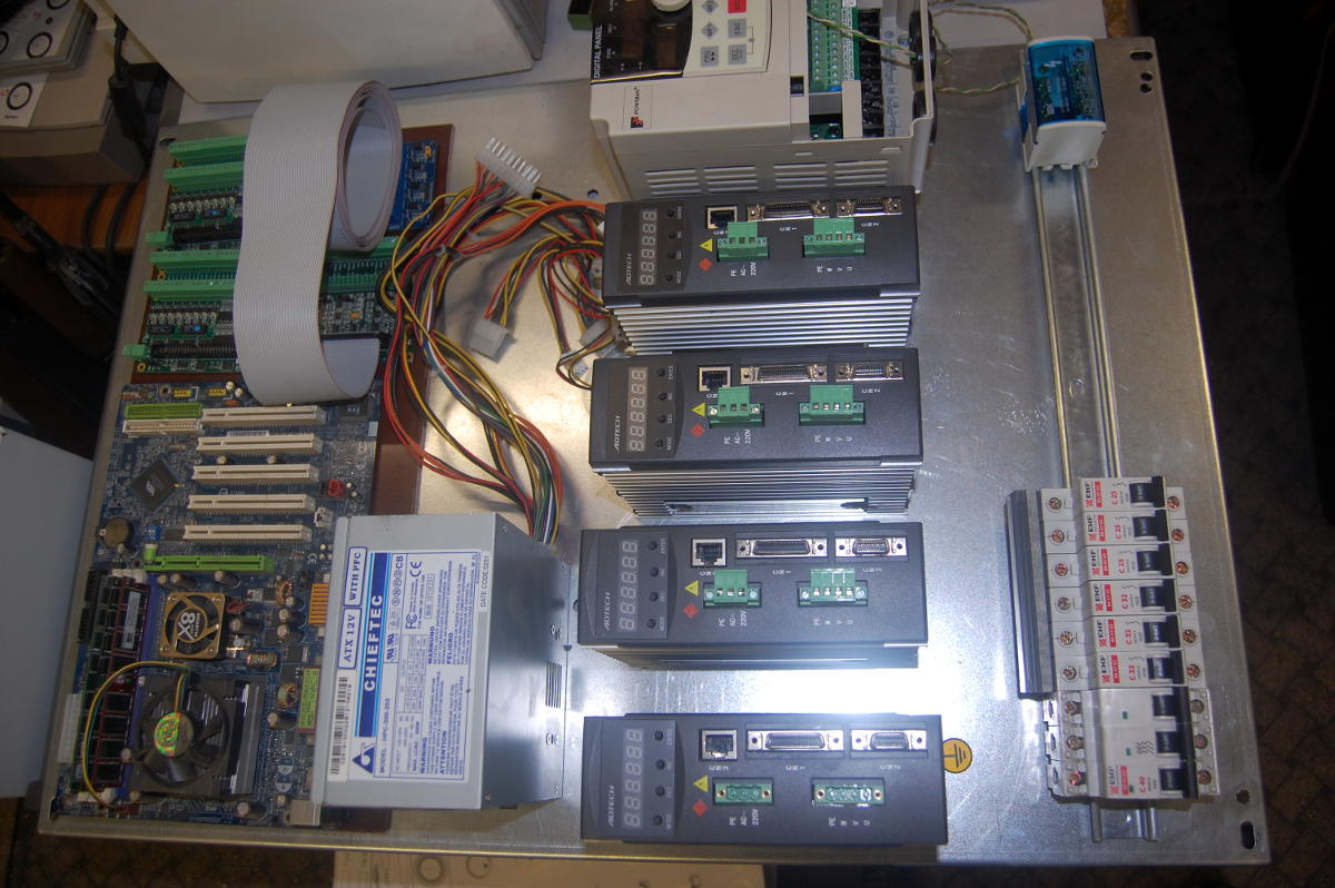

шкаф 800 х 600
DSC_4147.JPG (2857 просмотров) <a class='original' href='./download/file.php?id=15867&mode=view' target=_blank>Загрузить оригинал (154.59 КБ)</a>
ukr-sasha
Сообщения: 3343
Репутация: 2181
Откуда: Киев, Украина
Re: скоростной фрезер 900х2000
Сообщение ukr-sasha »
Ничего так шкафчик.
А контроллер какой? МЕСА?
pkasy
Сообщения: 1129
Репутация: 45
Откуда: Владивосток
Сообщение pkasy »
да, МЕСА, только вот нифига не контролирует. только положение показывает и все...
