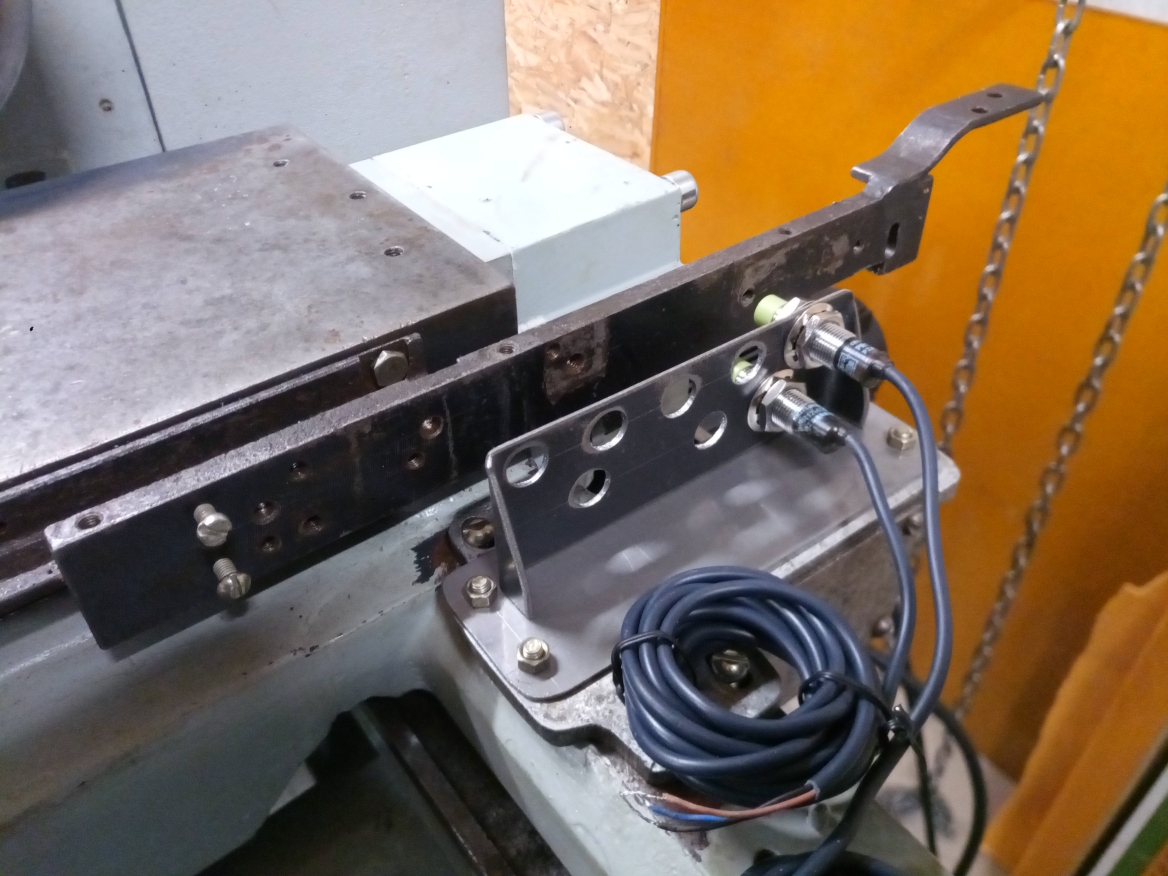

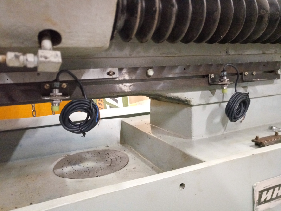

Заморочился с концевиками, как-то так:
IMG_20210216_001940_7.jpg (3100 просмотров) <a class='original' href='./download/file.php?id=192345&mode=view' target=_blank>Загрузить оригинал (620.38 КБ)</a>
IMG_20210215_230329_8.jpg (3100 просмотров) <a class='original' href='./download/file.php?id=192346&mode=view' target=_blank>Загрузить оригинал (639.13 КБ)</a>
G_A
Сообщения: 149
Зарегистрирован: 24 фев 2020, 23:02
Настоящее имя: Иван
Re: ИТ-42 модернизация
Сообщение G_A »
По Z разместил датчики неподвижно, с возможностью установки в любом положении, а на корпус гайки будет крепиться полоса для срабатывания датчика. По Х датчики установлю на штатном месте и на штатной же линейке будут располагаться бобышки для сработки датчиков. Кронштейн предусматривает возможность перестановки датчиков при необходимости. Ноли и плюсовой предел располагаются на одной линии, а отрицательный предел уровнем ниже.
Соответственно это дело будет накрыто защитным кожухом из жести.

В общем при установке датчиков я пришёл к выводу что напутал с типом датчиков - PNP и NPN. У меня датчики типа PNP типа, а на клеммах подключения датчиков платы ввода/вывода присутствует 24В, т.е. коммутируем мы ноль, а с такой схемой работают NPN датчики. Значит надо менять датчики.
Можно поставить транзистор для инверсии
На провод в термоусадку, будет компактно и без соплей
