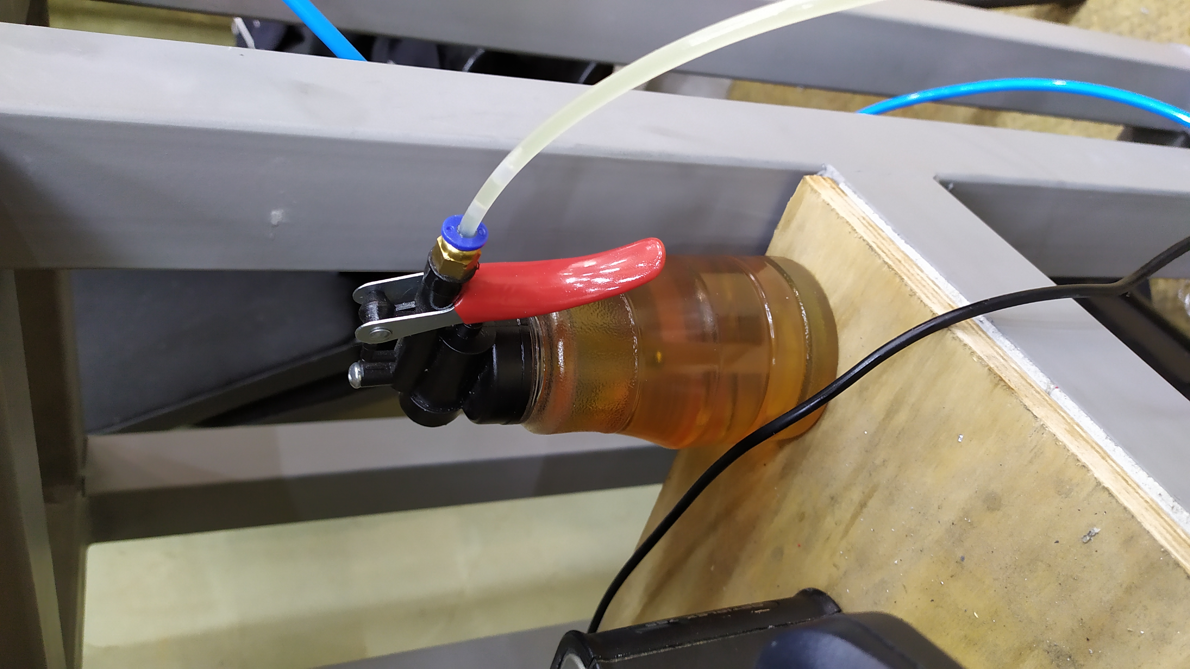

А, и вот еще супер изобретение)
IMG_20200413_140434.jpg (13101 просмотр) <a class='original' href='./download/file.php?id=179988&mode=view' target=_blank>Загрузить оригинал (2.63 МБ)</a>

Без манометра нещитово!

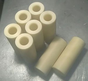

первые детали на заказ
photo_2020-04-14_07-56-01.jpg (13035 просмотров) <a class='original' href='./download/file.php?id=180002&mode=view' target=_blank>Загрузить оригинал (83.86 КБ)</a>
