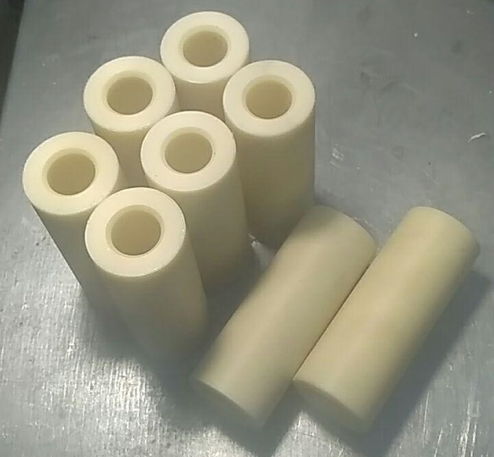

первые детали на заказ
photo_2020-04-14_07-56-01.jpg (13032 просмотра) <a class='original' href='./download/file.php?id=180002&mode=view' target=_blank>Загрузить оригинал (83.86 КБ)</a>
