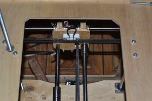

3D принтер на основе replicator
Сообщения: 22776
Re: 3D принтер на основе replicator
Какие движки, какие драйверы, какое питание?
DrDWoo
Сообщения: 272
Зарегистрирован: 25 окт 2012, 11:03
Репутация: 7
Откуда: Тула
Сообщение DrDWoo »

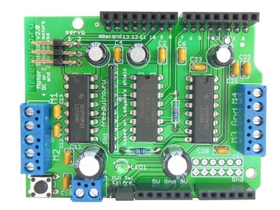

движки sanyo 24 v 10.7 Ом, 1.875 градусов от принтера, драйвер для ардуины питнание 24 вольта
M-Shield_5_small.jpg (5283 просмотра) <a class='original' href='./download/file.php?id=13000&mode=view' target=_blank>Загрузить оригинал (45.78 КБ)</a>

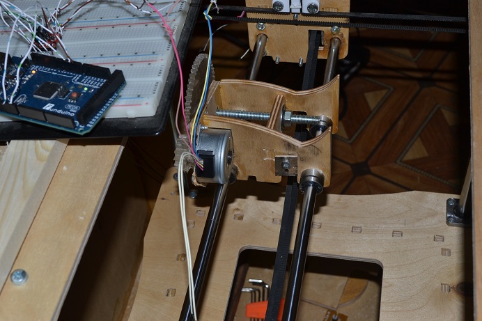

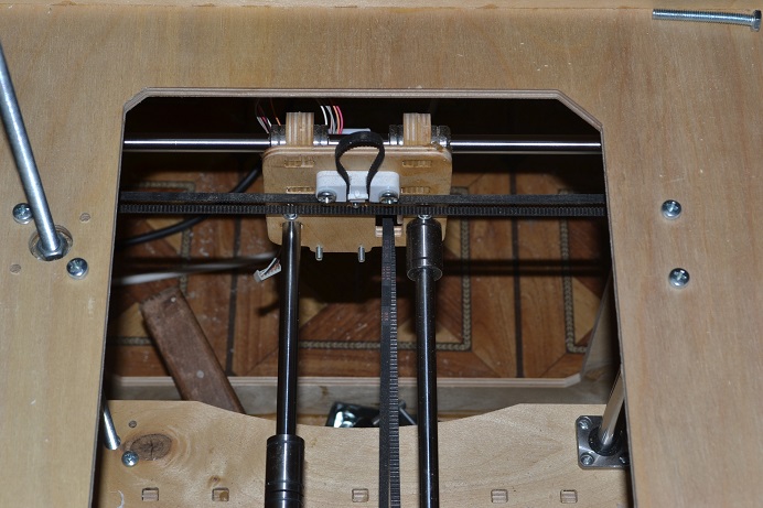

Вот частично сделал привод. Подскажите какой лучше использовать драйвер ШД. А то StepStick не внушает доверия. И движки у меня все разные

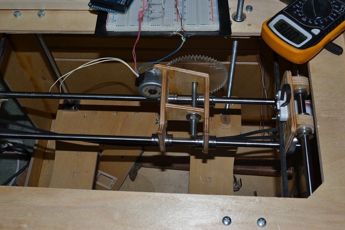

Вот сделал каретку и шестерню. Пока клинет иногда. Но думаю приработается. Осталось сделать нагреватель, думаю термобарьер сделать из фторопластовой трубки туда вкрутить шпильку с отверстием и накрутить колпачок с дырочкой.

Сообщения: 22776
А чего подшипник на валу шестерни только 1?
Поставь его лучше ближе к шестерне, а еще лучше - возьми два :).
DrDWoo
Сообщения: 272
Репутация: 7
Откуда: Тула
Сообщение DrDWoo »
Другой запрессован в фанеру с другой стороны. Невидно просто.
Тяжесть — это хорошо. Тяжесть — это надежно. Даже если не выстрелит, таким всегда можно дать по голове.
Сообщения: 22776
А, ну тогда норм :)
