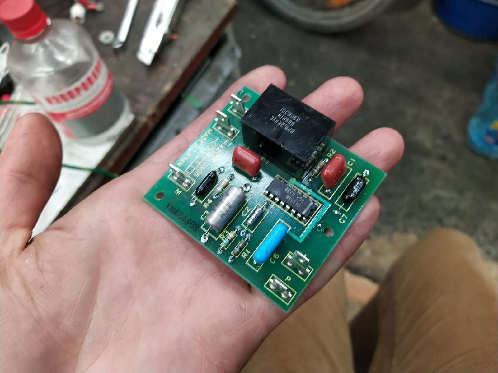

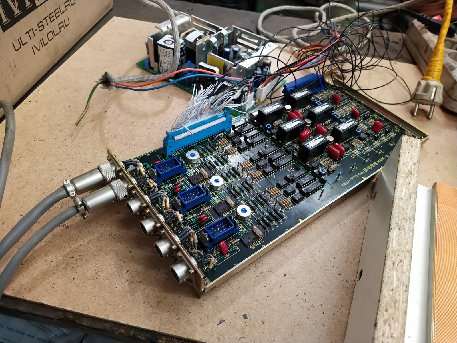

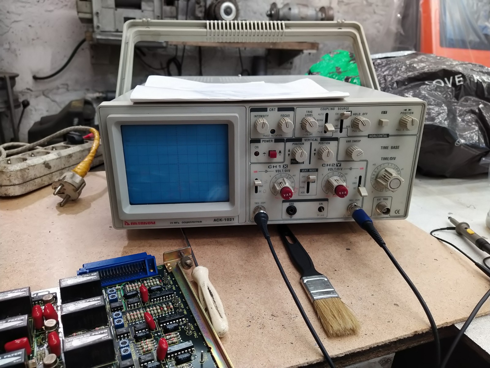

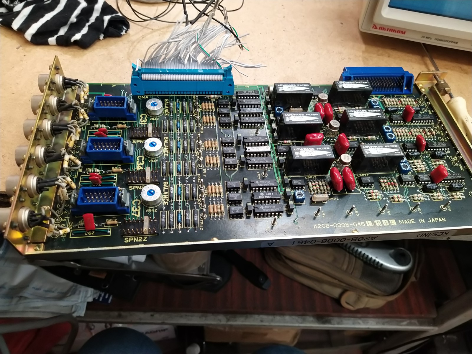

Доброй ночи, господа. Приехал осциллограф. 25МГц и два канала.
IMG_20200322_225635.jpg (10729 просмотров) <a class='original' href='./download/file.php?id=178755&mode=view' target=_blank>Загрузить оригинал (408.9 КБ)</a>

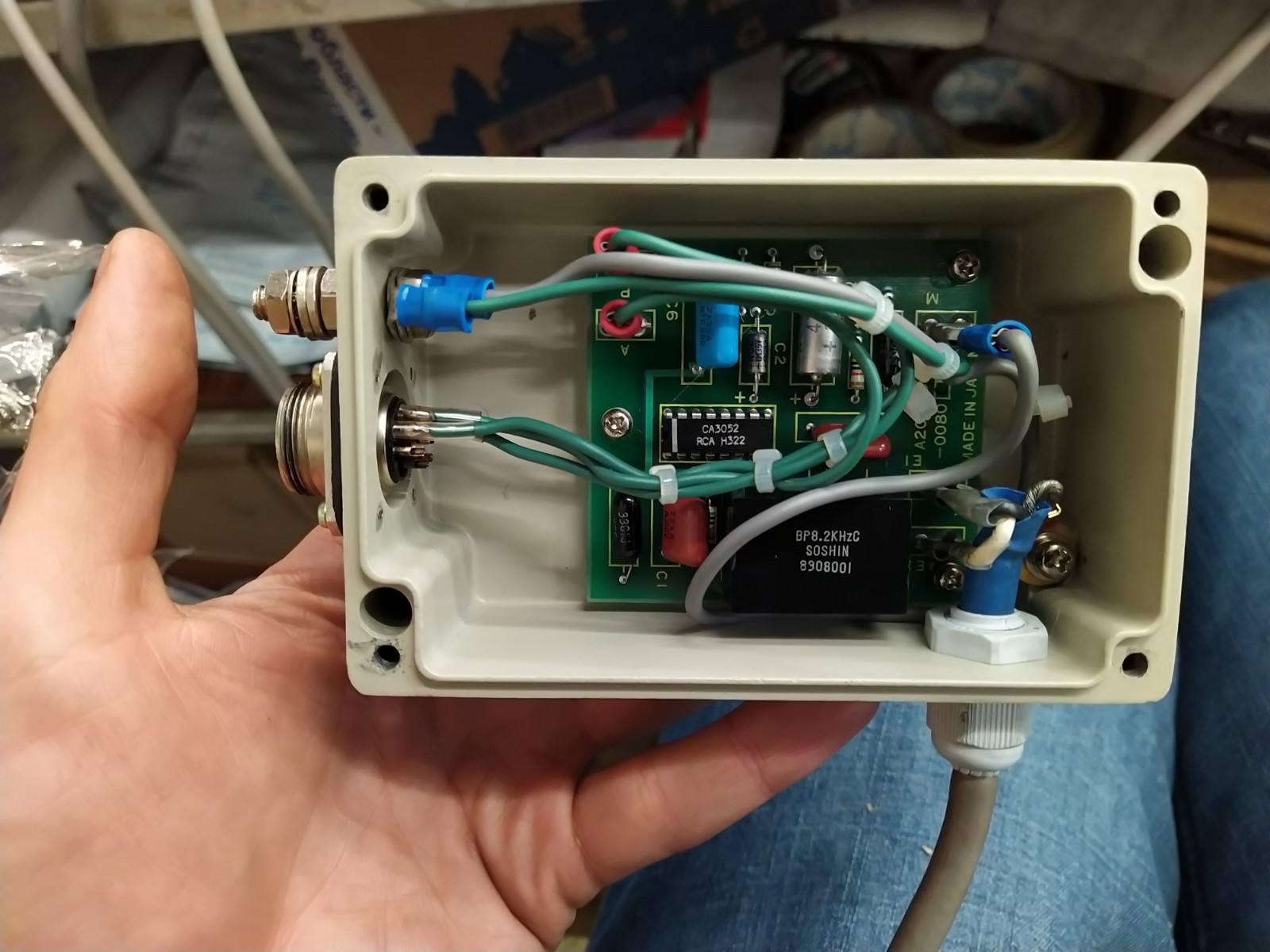

Кайфую максимально. И приехал очень интересный комплект для обработки и преобразования сигналов резольвера/индуктосина фирмы Fanuc, Япония, на минуточку.
IMG_20200322_231154.jpg (10729 просмотров) <a class='original' href='./download/file.php?id=178762&mode=view' target=_blank>Загрузить оригинал (520.67 КБ)</a>
Предусилитель в родном, герметичном корпусе (10729 просмотров) <a class='original' href='./download/file.php?id=178763&mode=view' target=_blank>Загрузить оригинал (257.55 КБ)</a>
Сама платка (10729 просмотров) <a class='original' href='./download/file.php?id=178756&mode=view' target=_blank>Загрузить оригинал (468.13 КБ)</a>
Сама платка
Побегал щупом по выводам платы и ничего путного, кроме помех и напряжения питания обнаружить не смог. Просто так платка стартовать не захотела, Благо документов на эту стойку-вагон и еще вагон(все на русском).
Покамест работа встала на том, что комплект тщательно вымыт, все питания к плате подведены(да, мерзко, это первые долгожданные испытания) изучаю матчасть. Для особо интересующихся приложу к сообщению схему платы, внезапно ничего сложного вроде бы нет.

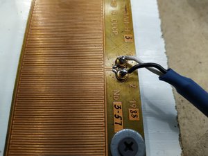

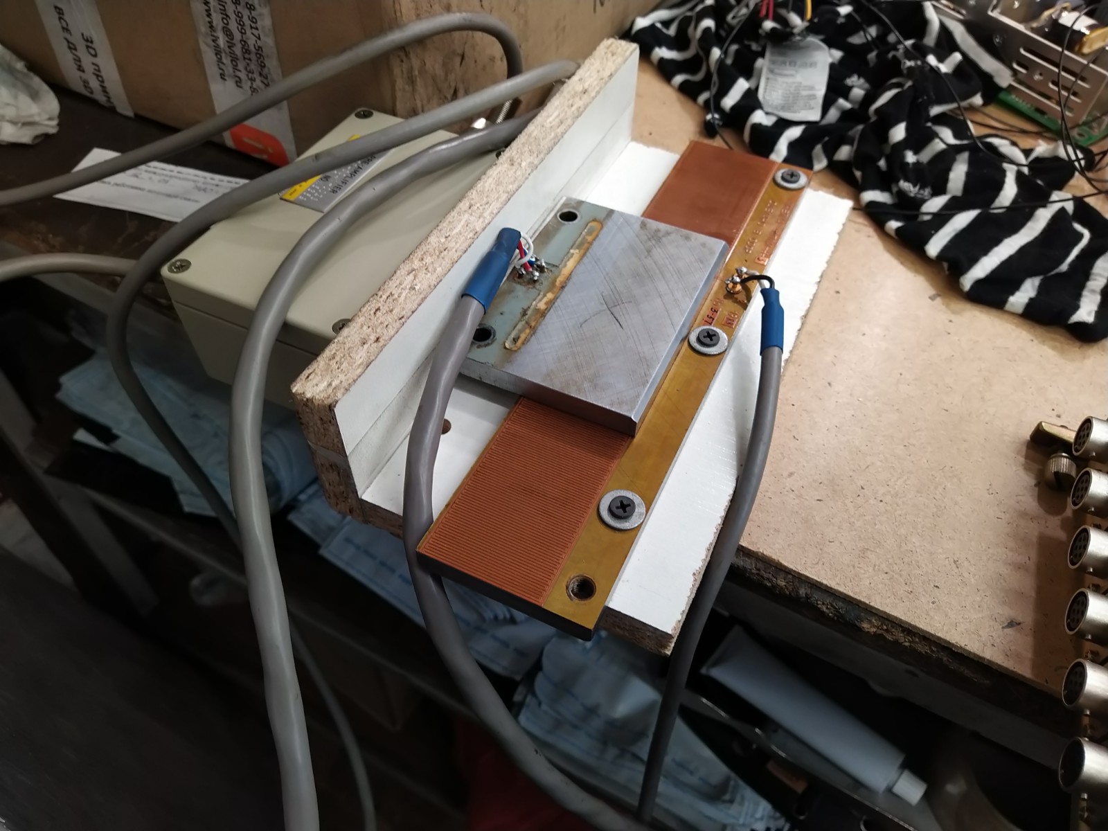

Собсно индуктосин и его головка (10729 просмотров) <a class='original' href='./download/file.php?id=178757&mode=view' target=_blank>Загрузить оригинал (288.95 КБ)</a>

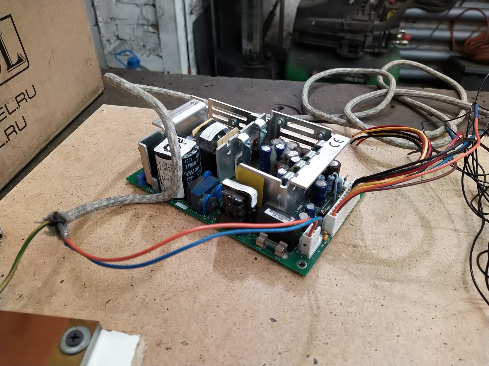

Блок питания (10729 просмотров) <a class='original' href='./download/file.php?id=178758&mode=view' target=_blank>Загрузить оригинал (419.25 КБ)</a>
Блок питания

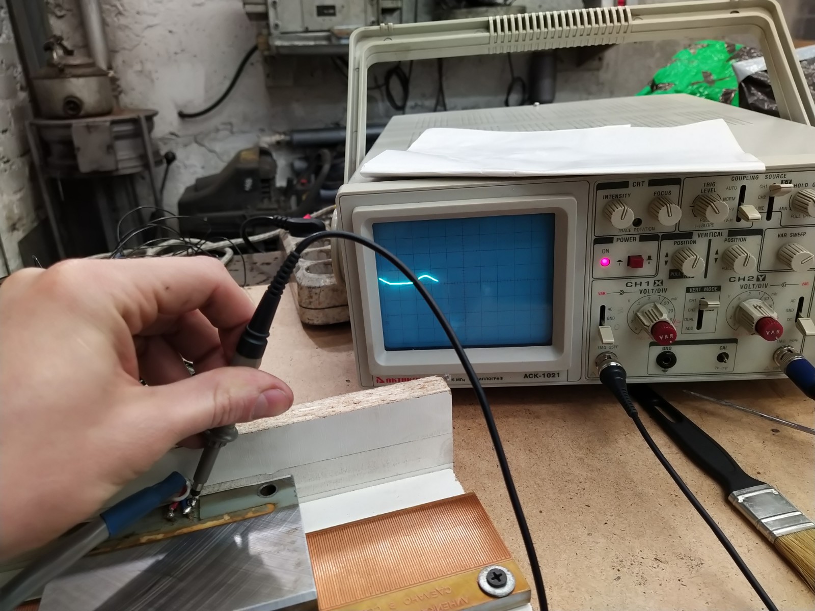

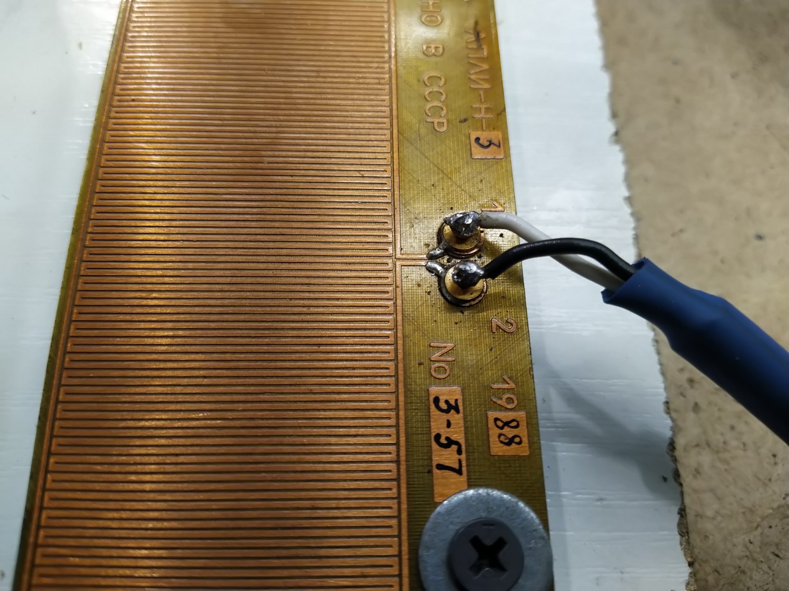

Пытаемся измерить сигнал на головке (10729 просмотров) <a class='original' href='./download/file.php?id=178759&mode=view' target=_blank>Загрузить оригинал (340.33 КБ)</a>

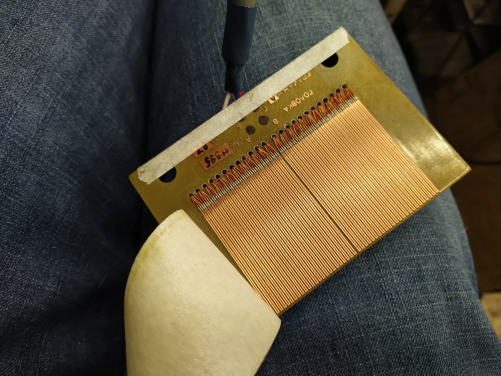

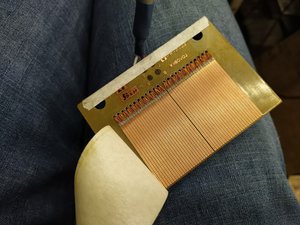

Головка без защиты (10729 просмотров) <a class='original' href='./download/file.php?id=178760&mode=view' target=_blank>Загрузить оригинал (507.1 КБ)</a>
Головка без защиты
Индуктосин (10729 просмотров) <a class='original' href='./download/file.php?id=178761&mode=view' target=_blank>Загрузить оригинал (365.41 КБ)</a>
Индуктосин

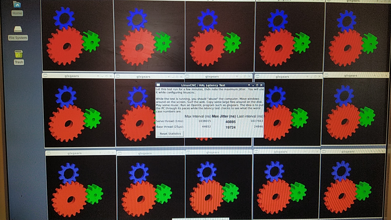

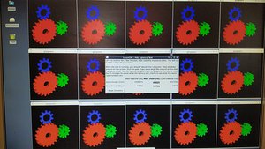

Также заимел комп для linuxcnc. Гонял 15 штук glxgears час кряду, дёргал окна, полет нормальный

Adskiydart писал(а):kravc, что за комп?
Core 2 duo 6850 сокет 775(вроде, не точно), 4gb ddr3, и совместимая материнка с интелловской графикой встроенной. В магазине поддержанных машин обошёлся в 3К

Всем привет. Ввод индуктосинов в строй идёт полным ходом. Как вы знаете, была закуплена плата обработки индукционных датчиков от стойки ЧПУ Fanuc-6M. Платка крайне хорошо сделана, японцы не жидились на слои, в итоге земля и питание имеют свои слои, как это и должно быть. Но сама по себе она работать не может, ей нужен генератор сигналов, на коленке написали программку на ассемблере, которая генерирует квадратурный сигнал с противофазой по каждой фазе. Получилось как в книжке, одна горка растет, другая падает. Осталось только разобраться с сигналом дешифратора, покамест непонятна его частота и фаза. Да и вообще частота сигнала неизвестна, сейчас 1.6 килогерц, просто так, ничем не обусловлена. А теперь видео.
https://youtu.be/wFt4sTyNjgA

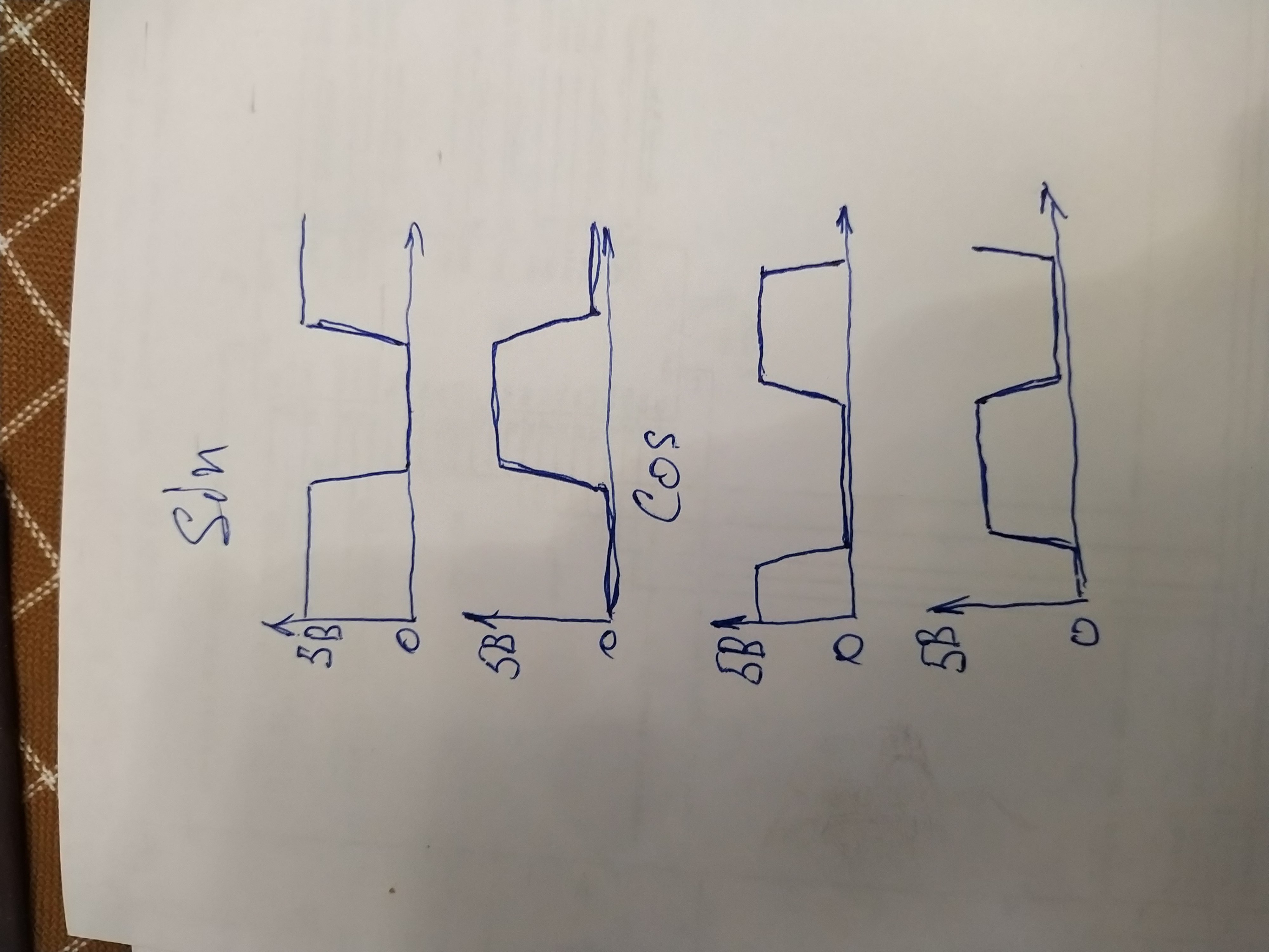

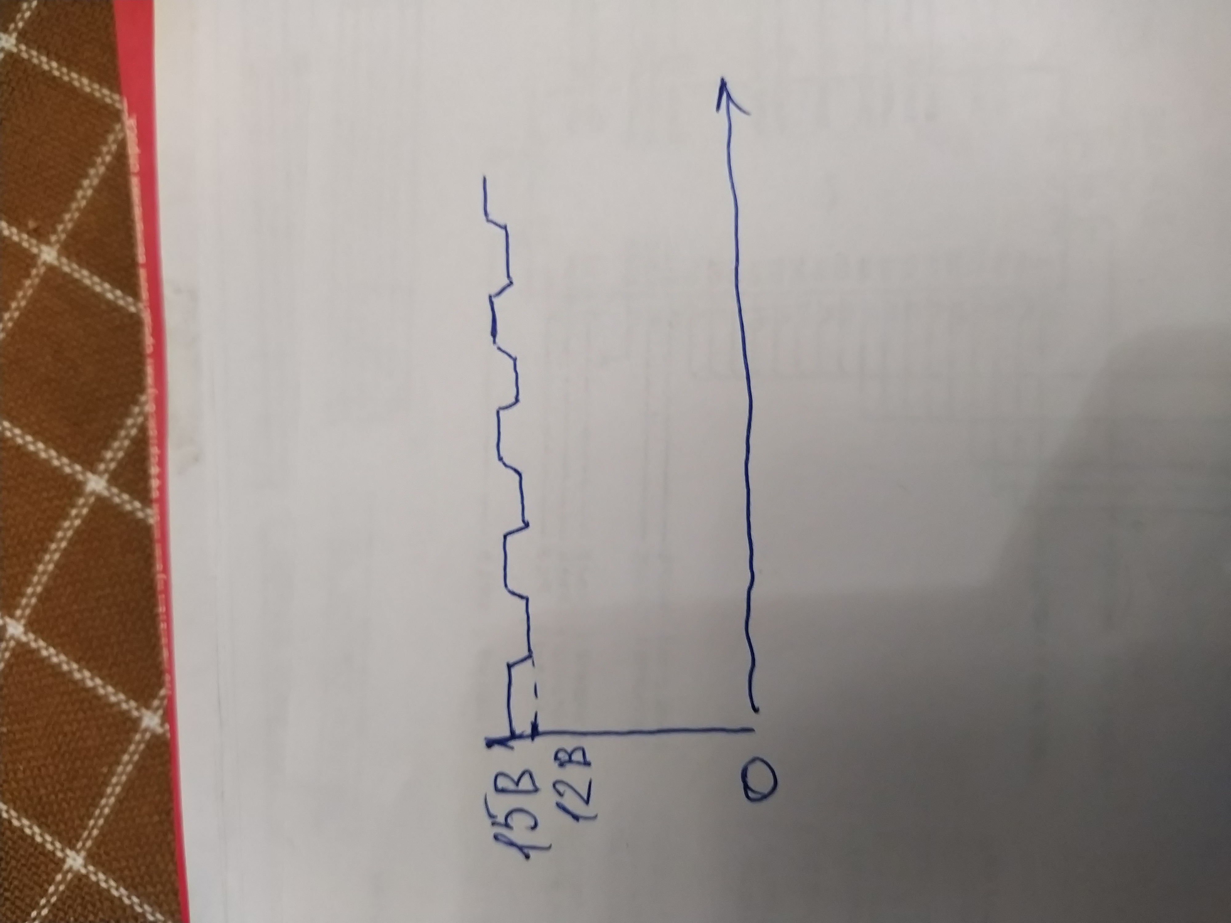

На самом деле синуса там есть только в виде наводок. А задаётся это все квадратурным меандром смещенным на 90 градусов. Могу показать сигналы, которыми запитывается слайдер, да запитывается именно слайдер, и там нет никакого знакопеременного сигнала.
Большинство сигналов я могу построить, ибо имел возможность наблюдать их. Если нужны какие-то особенные, спрашивайте

судя по тому что запитывается "слайдер" - видимо возбуждение на головку.
да сигналы с радостью посмотрю!
на осциллографе сигнал с линейки?

Грубо говоря, на осциллографе сигнал с линейки, усиленный и отфильтрованный

Re: Станок МС12-250 или укротить зверя современными средства
Сообщение kravc »
Ну грубо говоря вот оно.
Упрощённую синусоиду мы делаем на микроконтроллере и посылаем на специальный вход платы, он ее приподнимает на 10 вольт каждую, не изменяя фазы и возбуждает слайдер
ЗЫ: и я только что понял, что синус должен отставать на 90 градусов, а не наоборот
IMG_20200503_164655.jpg (4826 просмотров) <a class='original' href='./download/file.php?id=180829&mode=view' target=_blank>Загрузить оригинал (4.55 МБ)</a>
IMG_20200503_164358.jpg (4826 просмотров) <a class='original' href='./download/file.php?id=180830&mode=view' target=_blank>Загрузить оригинал (4.75 МБ)</a>

а чего ожидаете от платы на выходе ?
kravc
Сообщения: 86
Зарегистрирован: 17 май 2016, 09:41
Репутация: 29
Откуда: Ростов-на-Дону
Сообщение kravc »
Так ведь энкодерный сигнал
Duhas
Сообщения: 1842
Репутация: 285
Откуда: Красноярск
Сообщение Duhas »
kravc писал(а):Так ведь энкодерный сигнал
в смысле на бумажке он был ? я подумал про возбуждение..
ну буду рад если все будет ок!
kravc
Сообщения: 86
Репутация: 29
Сообщение kravc »
в смысле на бамажке он был ? я подумал про возбуждение..
Ненене, на бамажке именно возбуждение, а на выходе платы должен быть энкодерный сигнал
