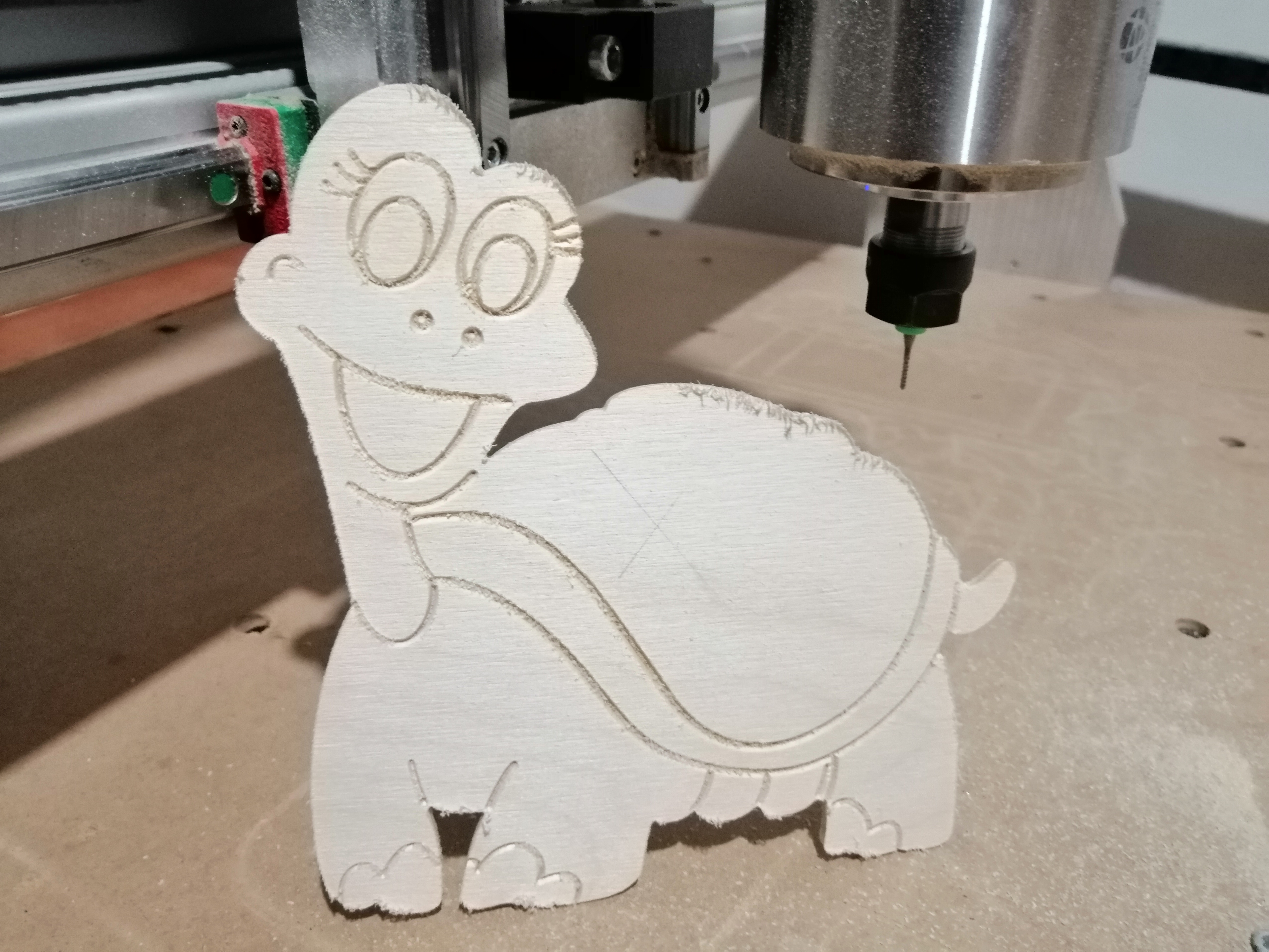

А вот и результаты "обезменивания". Вдоль портала 0,08 мм/20 кг..поперек портала 0,06 мм/20 кг.
https://youtu.be/MiuDBEqh9-A
https://youtu.be/OM0N1CKQbTo
Кстати для комфортной работы уменьшил холостые перемещения до 10 м/мин по Х и У и 5 м/мин по Z, ускорения выставил 500
В соседней ветке постоянно бьются над режимами, теперь буду по возможности выкладывать видео и описание параметров в своих темах, сегодня про фанеру 4 мм:
Обороты 20 000, подача 2500 мм/ мин, заглубление 4мм. Фреза кукуруза 1,5 мм.
https://youtu.be/sj60iMdMOew

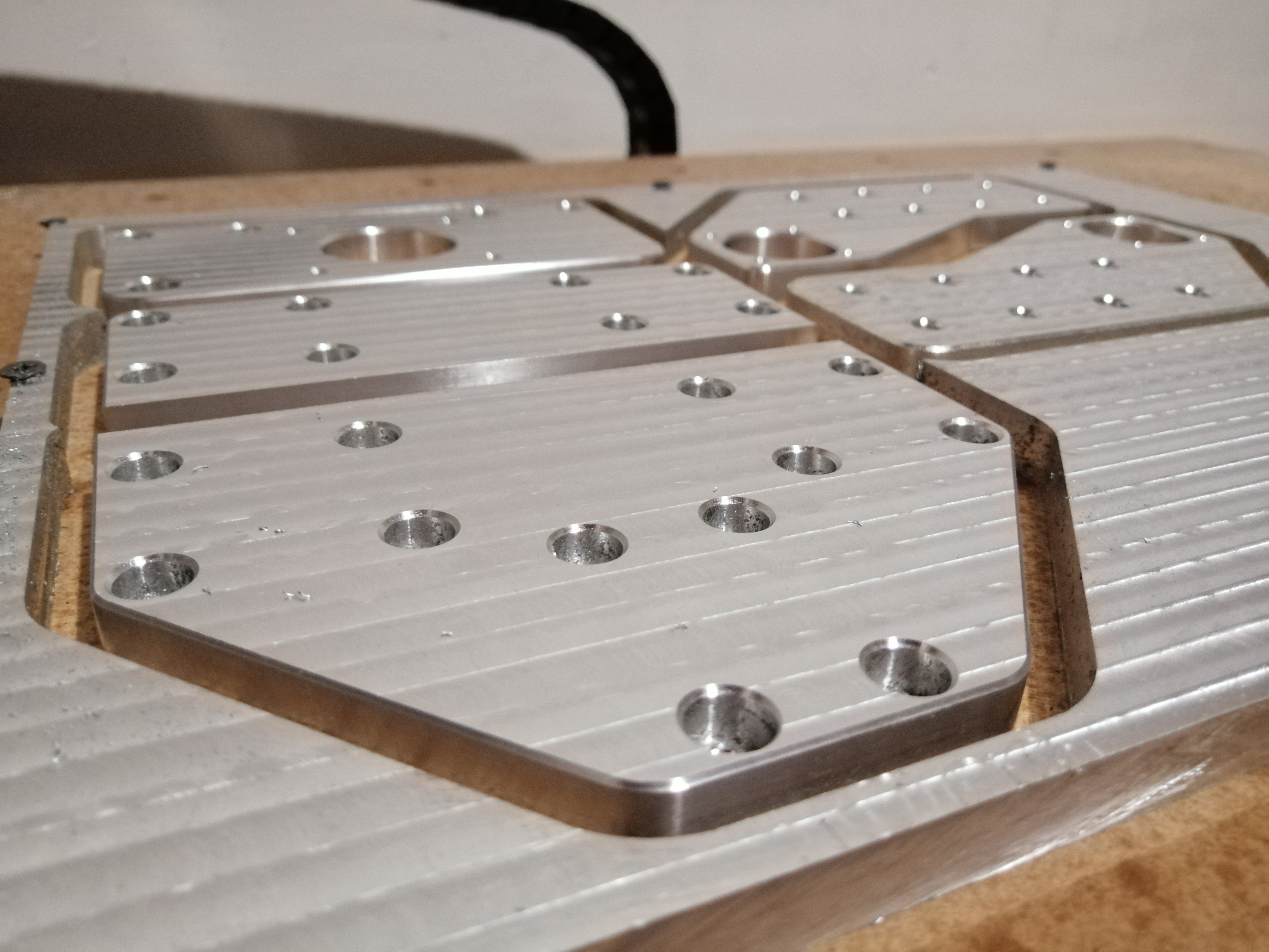

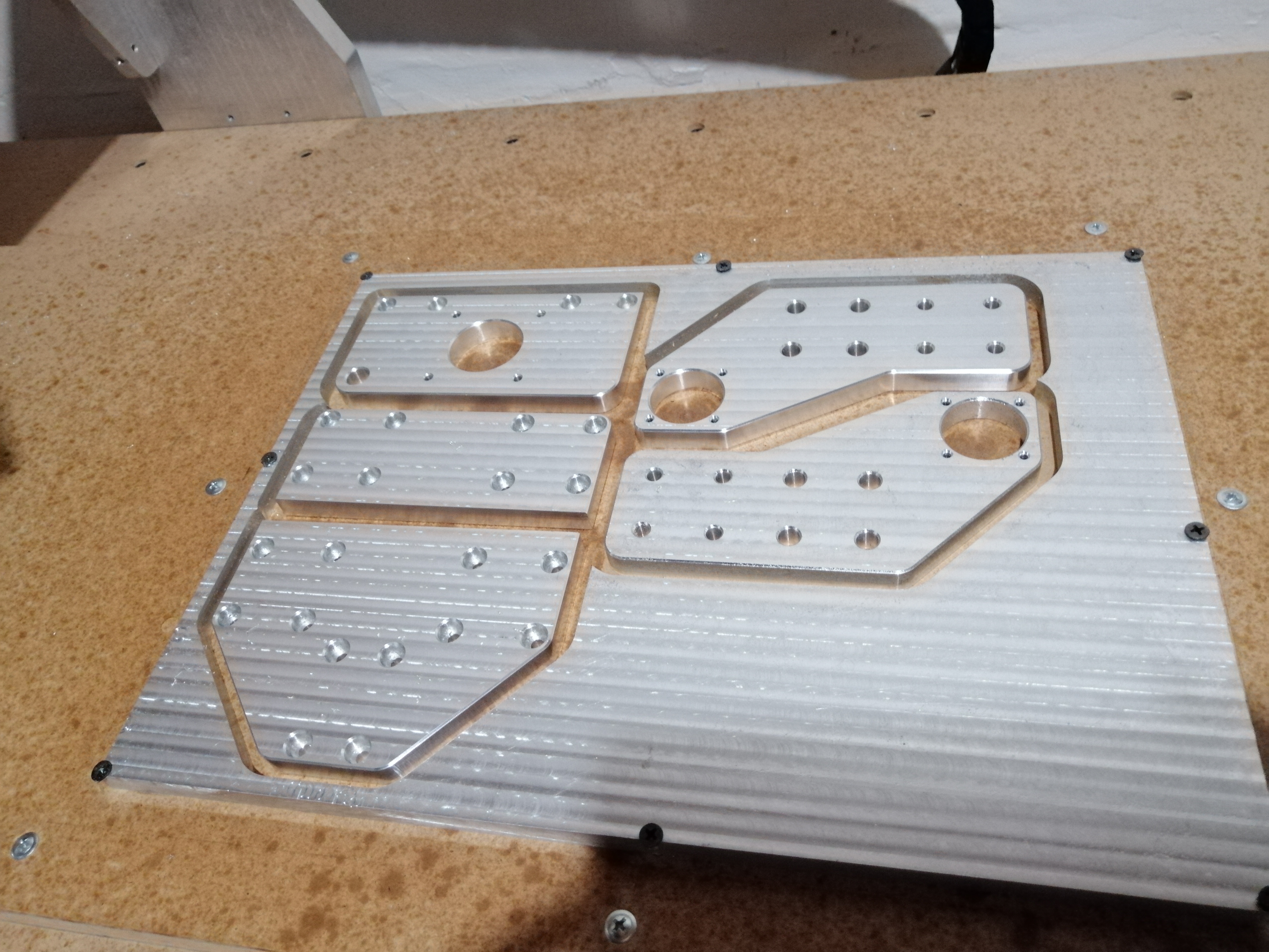

Станок продолжает проходить испытания: детали для "Минимальца" из АМг6 12 мм. Жесткости станка хватило для обработки на более интенсивных режимах, как оказалось ограниченных обрабатываемым материалом- довольно вязким. Правда фреза была уже не много подсевшая, как приедет новая протестирую еще раз максимальные режимы. Вырезка основного контура проводилась двузубой 8 мм фрезой на 6100 об/ мин и подаче 1500. В качестве СОЖ - масло И-20.

С оборотами все нормально указано в сообщении?
Samodelkin 88
Сообщения: 966
Репутация: 727
Откуда: Курган
Re: Портальник из профиля 1000х650х150
Сообщение Samodelkin 88 »
sima8520 писал(а):все нормально указано
Да, такие обороты соответствуют скорости резания 150м/мин.
6 тысяч оборотов и подача 1,5 метра? Видео покажи как режет на такой скорости высокоскоростной шпиндель

Заглубление по сколько ?

Чета не пойму, мини портальник будет?
Samodelkin 88
Сообщения: 966
Репутация: 727
Откуда: Курган
sima8520 писал(а):6 тысяч оборотов и подача 1,5 метра
Что не устраивает?
sima8520 писал(а):Видео покажи
https://youtu.be/AQ4cjK47eng
MGG писал(а):Заглубление по сколько ?
0,3 мм
al_us писал(а):мини портальник будет?
Не совсем мини :hehehe: но по проще.
З.Ы. Заготовку пылил фрезой 10 мм на 12 к оборотов и подачей 2100, - все нормально было.
Еще раз повторюсь, что фреза уже подсевшая, возможно в этом основная причина налипания на бОльших оборотах да и условия отвода стружки не айс- особенно в цековках.

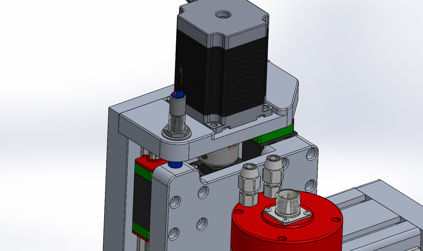

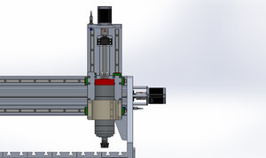

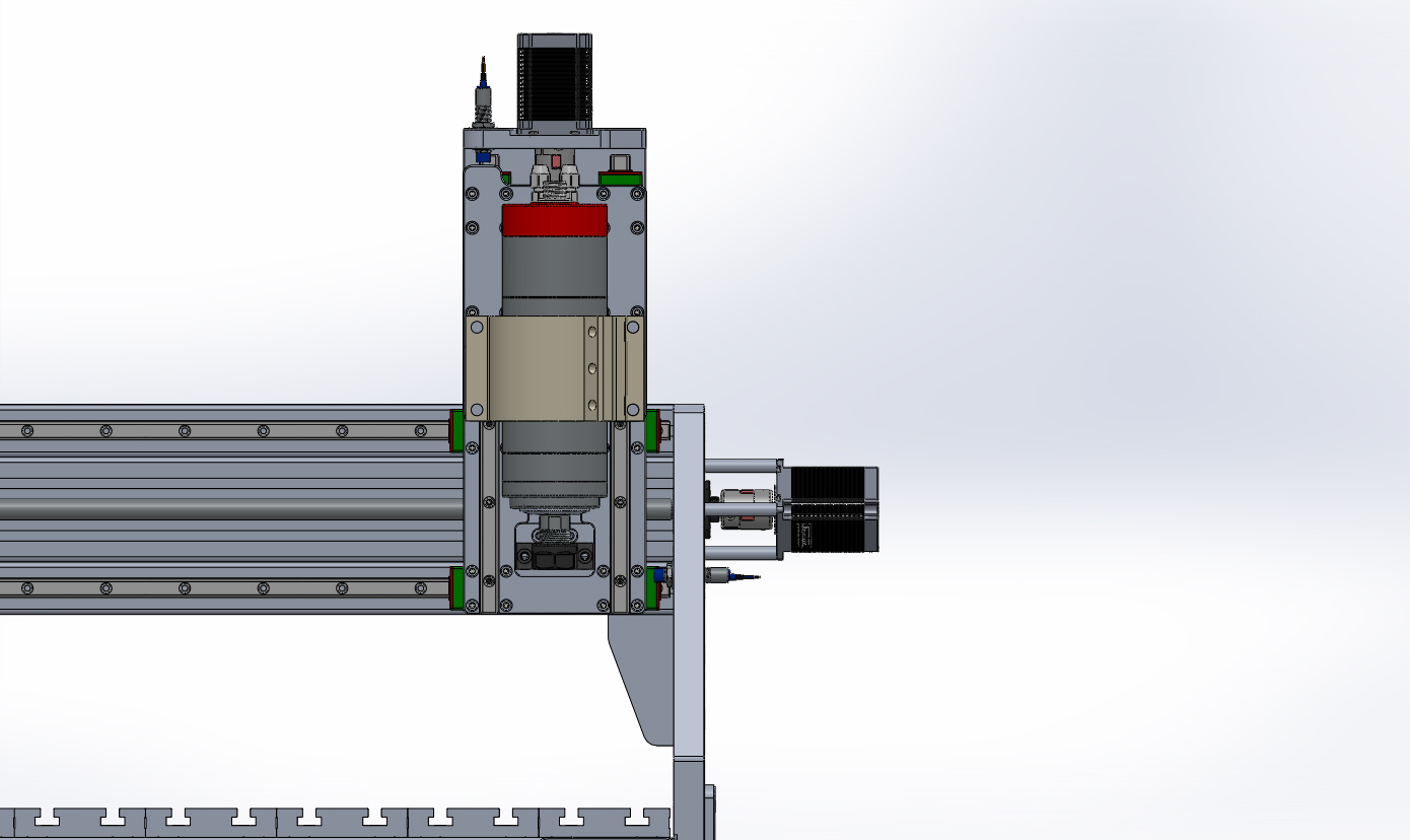

Не большая доработка оси Z : плита удлинил плиту шпинделя на 30 мм, для работы короткими фрезами, так как с ними работать приходится значительно чаще.
С короткой плитой приходится переставлять шпиндель , так что зажим происходит практически рядом с подшипниками.
Доработка плиты Z_3.JPG (4856 просмотров) <a class='original' href='./download/file.php?id=159492&mode=view' target=_blank>Загрузить оригинал (196.56 КБ)</a>
Доработка плиты Z_2.JPG (4856 просмотров) <a class='original' href='./download/file.php?id=159493&mode=view' target=_blank>Загрузить оригинал (197.81 КБ)</a>
Так же поправил наружный контур, так ка датчик без пипки не достает до плиты.
Доработка плиты Z.JPG (4856 просмотров) <a class='original' href='./download/file.php?id=159494&mode=view' target=_blank>Загрузить оригинал (327.24 КБ)</a>
По мне так черезмерное ненужное усложнение эта пипка, углубление под мотор, выборка угла под стык.
Samodelkin 88
Сообщения: 966
Репутация: 727
Откуда: Курган
Кронштейн я переделаю для дальнейшего использования проекта, затея с угловой выборкой оказалась еще неудобнее. Вариант переделки- выход из ситуации на собранном станке.
