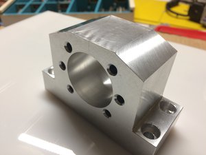

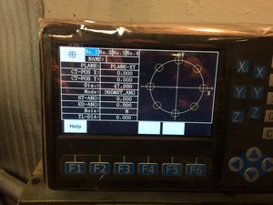

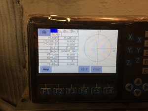

меня тут на днях спросили на фига тебе УЦИ и тем более графическое ...
Показываю на примере вот такого корпуса гайки швп
IMG_1876.JPG (4072 просмотра) <a class='original' href='./download/file.php?id=153550&mode=view' target=_blank>Загрузить оригинал (1008.44 КБ)</a>

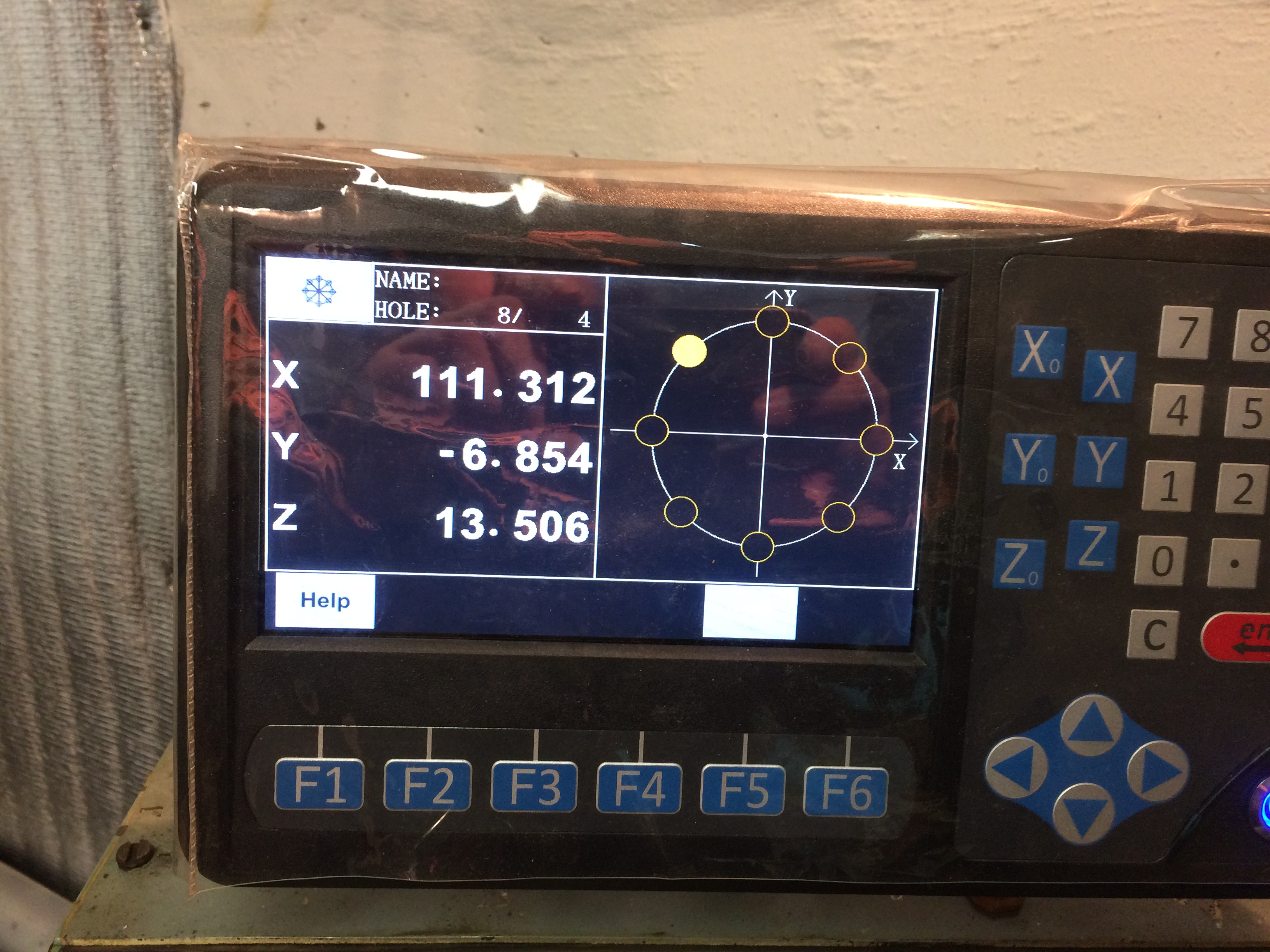

По сути - надоть насверлить крепежных отверстий под гайку на определенном диаметре. С графическим уци проще простого - указываем координаты центра окружности на которой расположены отверстия и её диаметр ,ну и количество отверстий
IMG_1871.JPG (4072 просмотра) <a class='original' href='./download/file.php?id=153551&mode=view' target=_blank>Загрузить оригинал (1.9 МБ)</a>

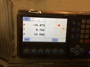

.... далее выбираем нужное отверстие и тупо оси Х и У выгоняем в 0-ль, выбираем следующее и опять Х-У в ноль........
IMG_1870.JPG (4072 просмотра) <a class='original' href='./download/file.php?id=153552&mode=view' target=_blank>Загрузить оригинал (2 МБ)</a>
думать и чёт там считать нефига не надоть и поворотный стол кстати тоже не у дел остался....... еще пару фото с тем-же самым, цвет дисплея поменял чтоб фото понаглядней было-

Re: фрезерный 6720вф2
По идее на простой уци тоже можно
Но тут конечно нагляднее :)

nik1 писал(а):Но тут конечно нагляднее
так и я про то........мануал читать не надоть , и так все очевидно- видно ........

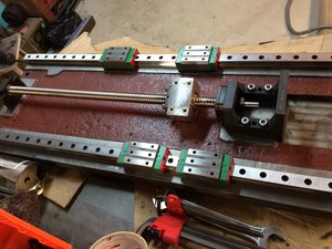

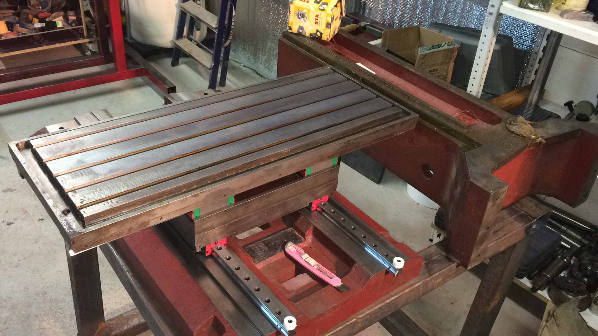

как говориться-пользуясь случаем анонсирую заодно и вот такой проект
IMG_1775.JPG (4003 просмотра) <a class='original' href='./download/file.php?id=153556&mode=view' target=_blank>Загрузить оригинал (726.66 КБ)</a>
-, нарисовано в Солиде и выполнено трудолюбивыми Китайцами в чугунии уже года эдак 3- 4ре назад , а собрать все в кучу,(пардон-единое целое) только сейчас руки дошли.......

niksooon писал(а):как говориться-пользуясь случаем анонсирую заодно и вот такой проект
-, нарисовано в Солиде и выполнено трудолюбивыми Китайцами в чугунии уже года эдак 4-ре назад , а собрать все в кучу,(пардон-единое целое) только сейчас руки дошли.......
Рельсы роликовые, похоже? И фурнитура от SYK?
Сообщение niksooon »
Таки да, Хивины роликовые с преднатягом ,опоры SYK ,швп TBI........, на комплектующих экономить не собираемся, тем паче,что исходя из предшествующего опыта исправлять косяки дешманской комплектухи выходит в итоге значительно дороже, чем купить заведомо качественную весчь ...........

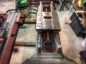

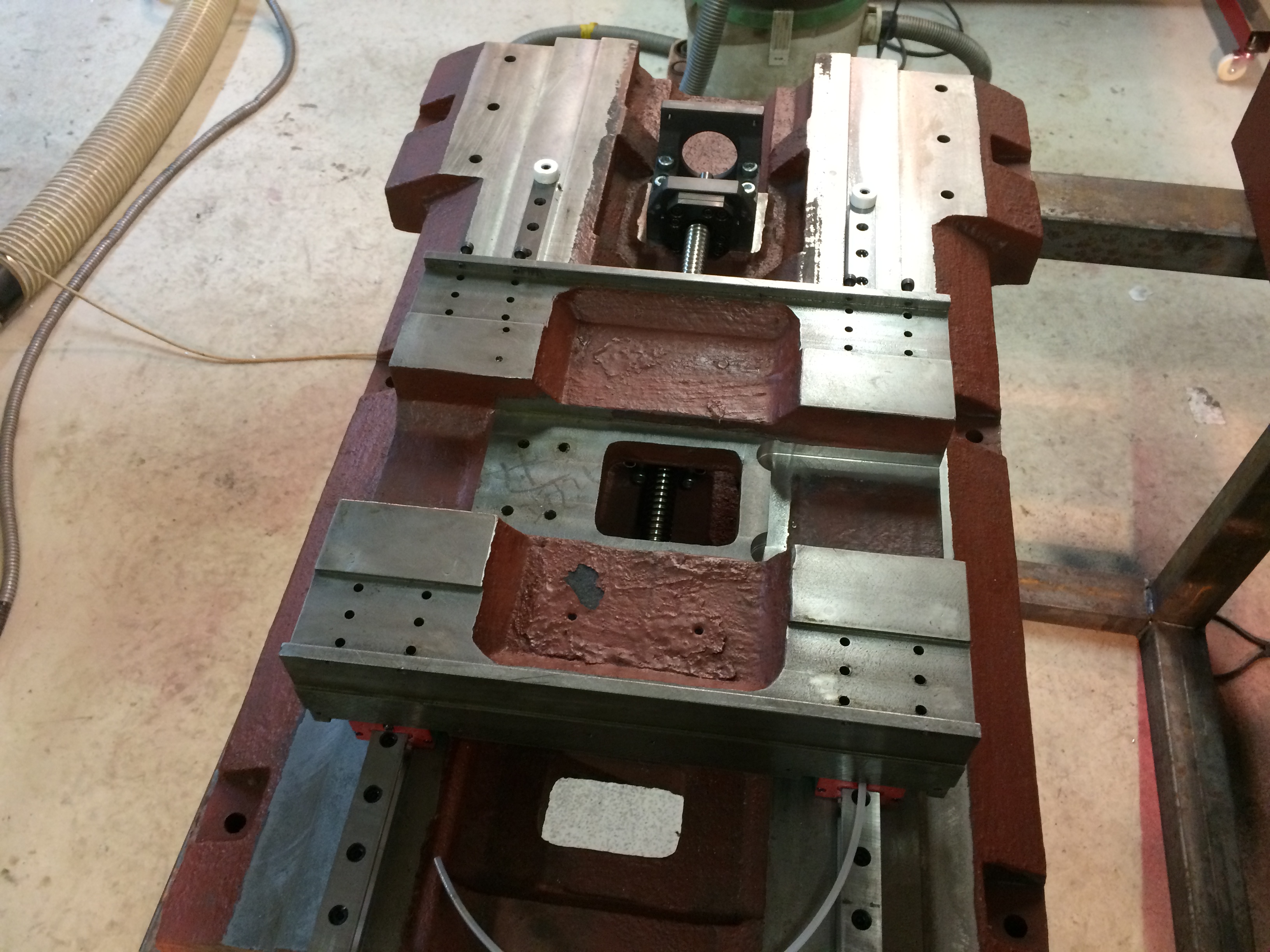

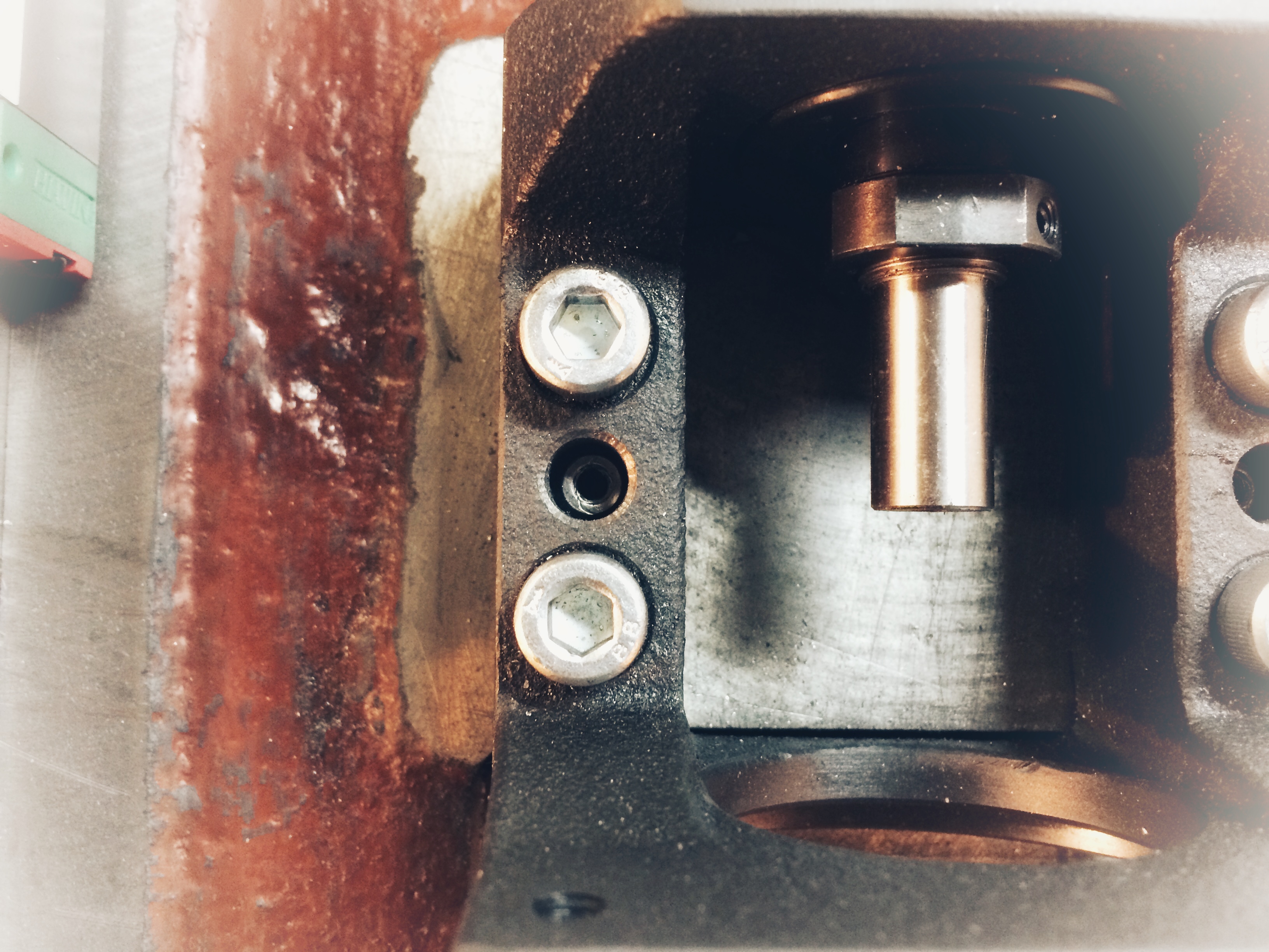

За новогодние выходные выставил рельсы и подсобрал оси станка
IMG_1900.JPG (3810 просмотров) <a class='original' href='./download/file.php?id=153971&mode=view' target=_blank>Загрузить оригинал (1.91 МБ)</a>
IMG_1907.JPG (3810 просмотров) <a class='original' href='./download/file.php?id=153972&mode=view' target=_blank>Загрузить оригинал (1.59 МБ)</a>
FullSizeRender.jpg (3809 просмотров) <a class='original' href='./download/file.php?id=153974&mode=view' target=_blank>Загрузить оригинал (2.02 МБ)</a>
заштифтовал передние опоры швп
IMG_1908.JPG (3810 просмотров) <a class='original' href='./download/file.php?id=153973&mode=view' target=_blank>Загрузить оригинал (1.73 МБ)</a>
, ну и в очередной раз все разобрал дабы внедрить систему смазки и датчики........

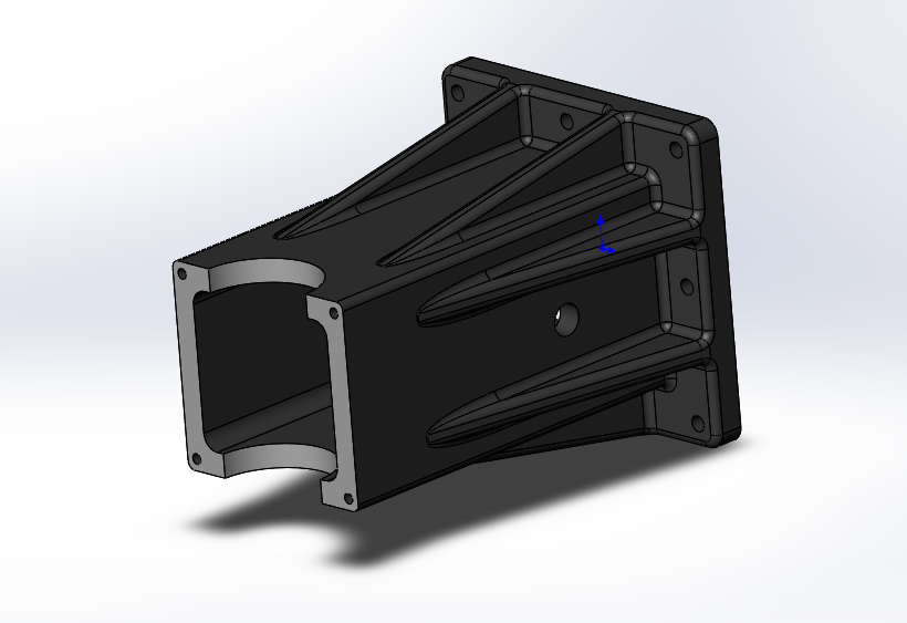

шпинделек какой планируешь вкорячить?
Станочек на сервах будет?

niksooon писал(а):заштифтовал передние опоры швп
Как штифтовал? Просверлил опору насквозь (там не сквозные отв-я под штифты), через нее разметил и штифтовал? Штифт конический?
niksooon
Сообщения: 2008
Репутация: 1207
Откуда: Кашира

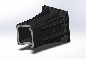

Рабочее поле станка по Х У 400*250мм ,скорости большие как-бы и не нужны .А из шаговиков 5 м\мин завсегда выжать удасться, так что пока решили остановиться на них.
Со шпинделем пока толком не определились, на первое время 2,2кВт 4-х полюсный поставим ,а дальше видно будет.Кронштейн шпинделя съемный -напрочь замодернизировать его или заменить под свои хотелки сложностей не составит
кронштейн.png (3706 просмотров) <a class='original' href='./download/file.php?id=153989&mode=view' target=_blank>Загрузить оригинал (123.96 КБ)</a>
С штифтовкой опор ничего экстраординарного, отверстия опор сделал сквозными , далее выставил их на положенное им место и прям сквозь опоры(заместо кондуктора) засверлился в станину . Пяток минут поработать конической разверткой и посадочное место под штифт готово ...... в чугуне сие действо выполнить было не трудно и сверла конусные искать не пришлось.......
