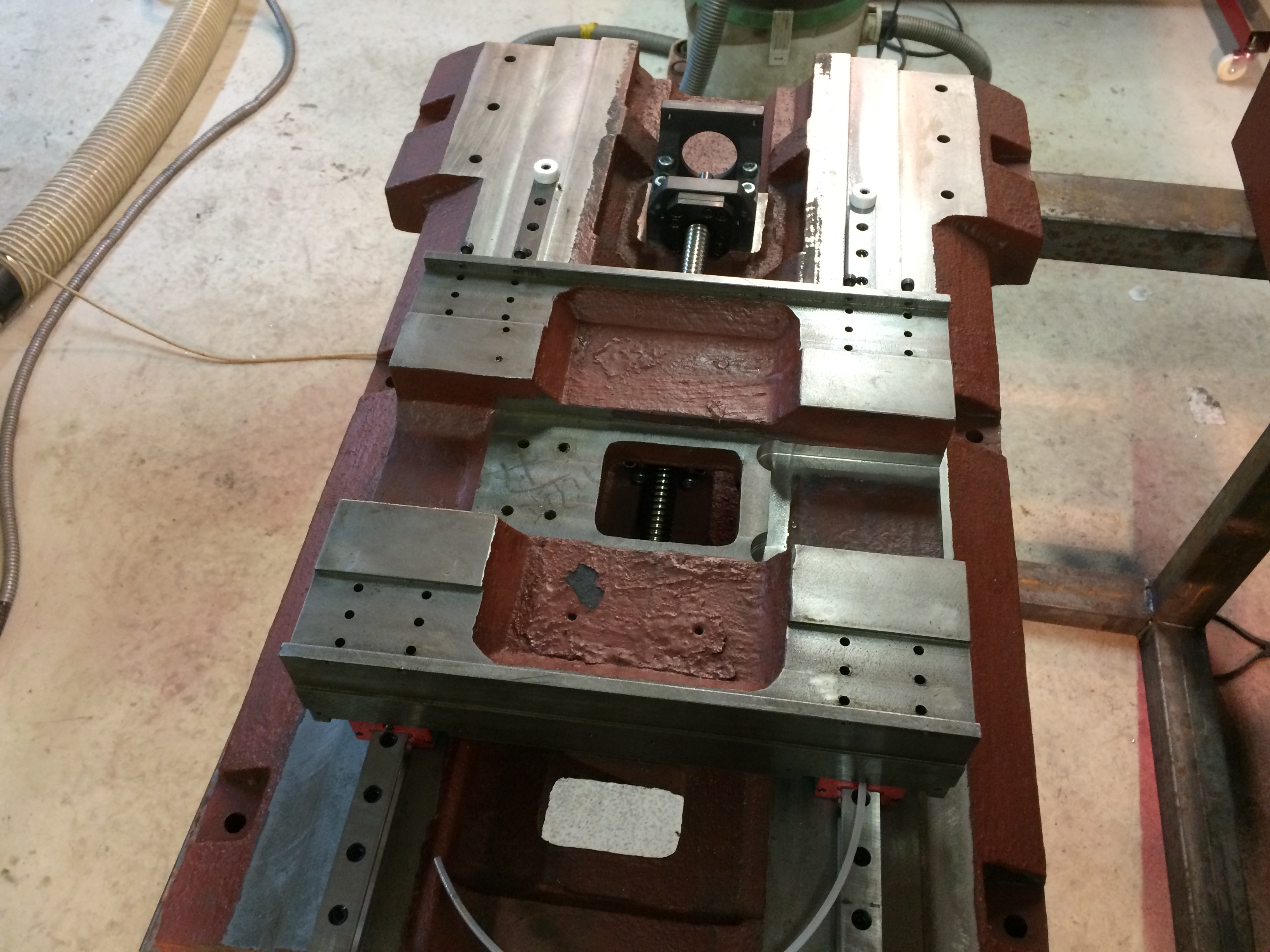

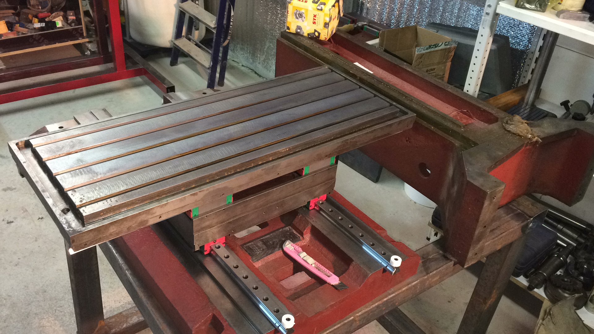

За новогодние выходные выставил рельсы и подсобрал оси станка
IMG_1900.JPG (3550 просмотров) <a class='original' href='./download/file.php?id=153971&mode=view' target=_blank>Загрузить оригинал (1.91 МБ)</a>
IMG_1907.JPG (3550 просмотров) <a class='original' href='./download/file.php?id=153972&mode=view' target=_blank>Загрузить оригинал (1.59 МБ)</a>
FullSizeRender.jpg (3549 просмотров) <a class='original' href='./download/file.php?id=153974&mode=view' target=_blank>Загрузить оригинал (2.02 МБ)</a>
заштифтовал передние опоры швп
IMG_1908.JPG (3550 просмотров) <a class='original' href='./download/file.php?id=153973&mode=view' target=_blank>Загрузить оригинал (1.73 МБ)</a>
, ну и в очередной раз все разобрал дабы внедрить систему смазки и датчики........

niksooon писал(а):заштифтовал передние опоры швп
Как штифтовал? Просверлил опору насквозь (там не сквозные отв-я под штифты), через нее разметил и штифтовал? Штифт конический?

Сообщение niksooon »
Рабочее поле станка по Х У 400*250мм ,скорости большие как-бы и не нужны .А из шаговиков 5 м\мин завсегда выжать удасться, так что пока решили остановиться на них.
Со шпинделем пока толком не определились, на первое время 2,2кВт 4-х полюсный поставим ,а дальше видно будет.Кронштейн шпинделя съемный -напрочь замодернизировать его или заменить под свои хотелки сложностей не составит
кронштейн.png (3446 просмотров) <a class='original' href='./download/file.php?id=153989&mode=view' target=_blank>Загрузить оригинал (123.96 КБ)</a>
С штифтовкой опор ничего экстраординарного, отверстия опор сделал сквозными , далее выставил их на положенное им место и прям сквозь опоры(заместо кондуктора) засверлился в станину . Пяток минут поработать конической разверткой и посадочное место под штифт готово ...... в чугуне сие действо выполнить было не трудно и сверла конусные искать не пришлось.......
