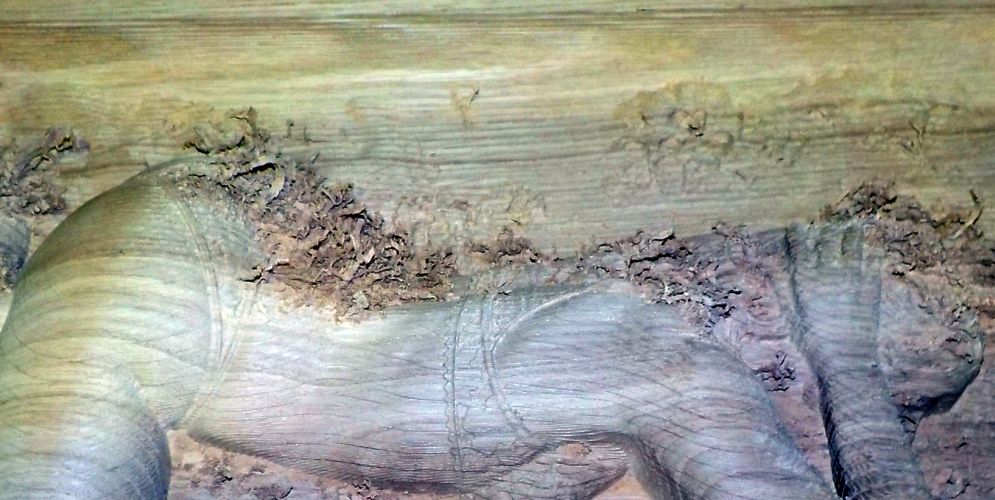

обрабатываю дуб, из-под фрезы выходит сильно волосатое изделие. Как ворс убрать, кроме как руками? Сейчас иду вдоль волокна конусной фрезой с шагом 0.15-0.2.
Пробовал 2 варианта - проходить потом поперек и шаг меньше. Оба работают более-менее, но увеличивается время обработки почти вдвое. Что ясен пень нежелательно.
DSCN0157.jpg (6505 просмотров) <a class='original' href='./download/file.php?id=133705&mode=view' target=_blank>Загрузить оригинал (157.91 КБ)</a>

Бармалей писал(а):обрабатываю дуб, из-под фрезы выходит сильно волосатое изделие. Как ворс убрать, кроме как руками? Сейчас иду вдоль волокна конусной фрезой с шагом 0.15-0.2.
Какая фреза? какой шаг?

Бармалей писал(а):вот такая фреза https://darxton.ru/catalog_item/freza-k ... 47-d8-l85/
шаг 0.2
У меня фреза Коническая, но радиус 1. Шаг 0.16, т.к. рекомендуется 8-10% от диаметра фрезы.
В Вашем случае, шаг должен быть 0,08-0,1. По этому и ворс получается. Либо такое же случается когда фреза поттупляется.

jkwe45 писал(а):. рекомендуется 8-10% от диаметра
там уже не стружка, а пыль будет получаться. но смысл понятен... я думал заготовку чуть повернуть попробовать...
