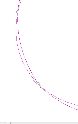

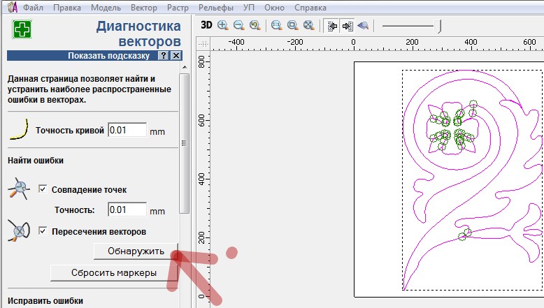

почемуто у меня не получается я задаю рез в 3 мм после того как выставляю 0 на станке он не касается заготовки может пост процессор подобран не правильна?
vakhitov-rafael
Сообщения: 108
Зарегистрирован: 13 июл 2012, 18:08
Откуда: Ташкент
Re: Художественный паркет
Сообщение vakhitov-rafael »

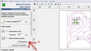

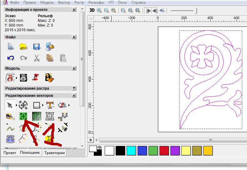

у вас пересечение векторов перед тем как вы загрузили рисунок в арт кам проверьте его на наличие ошибок, я указал стрелкой, зайдете и поставьте обнаружить предварительно отметив рисунок он покажет вам ошибки маркерами(кружочками ) исправляйте и запускайте заново

Сообщение recrut »
матрица паунсона не получается пишет слишком большой размер ножа
vakhitov-rafael
Сообщения: 108
Откуда: Ташкент
если вы исправили так как я вам сказал то нарисуйте кружок диаметром 4 мм и протащите его по всем тонким местам если проходит то сделайте так , в матрице каждую деталь отдельно , то есть выделяете одну веточку и делаете вычислить в матрице разумеется внизу называете деталь как надо . далее ни чего не меняя выделяете вторую деталь опять называете и так все детали после сохраняете уп , в окне переводите все полученные уп в одно и сохраняете , у меня было месяца три назад подобная муть , вместе не считает пишет инструмент большой а по отдельности все посчитала

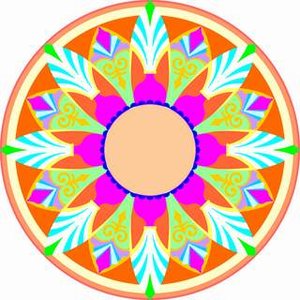

вот вчера зарезали сегодня на монтаж повезли по цветам не смотрите у каждого дерево разное

так маленькая же 1,5метра в диаметре
